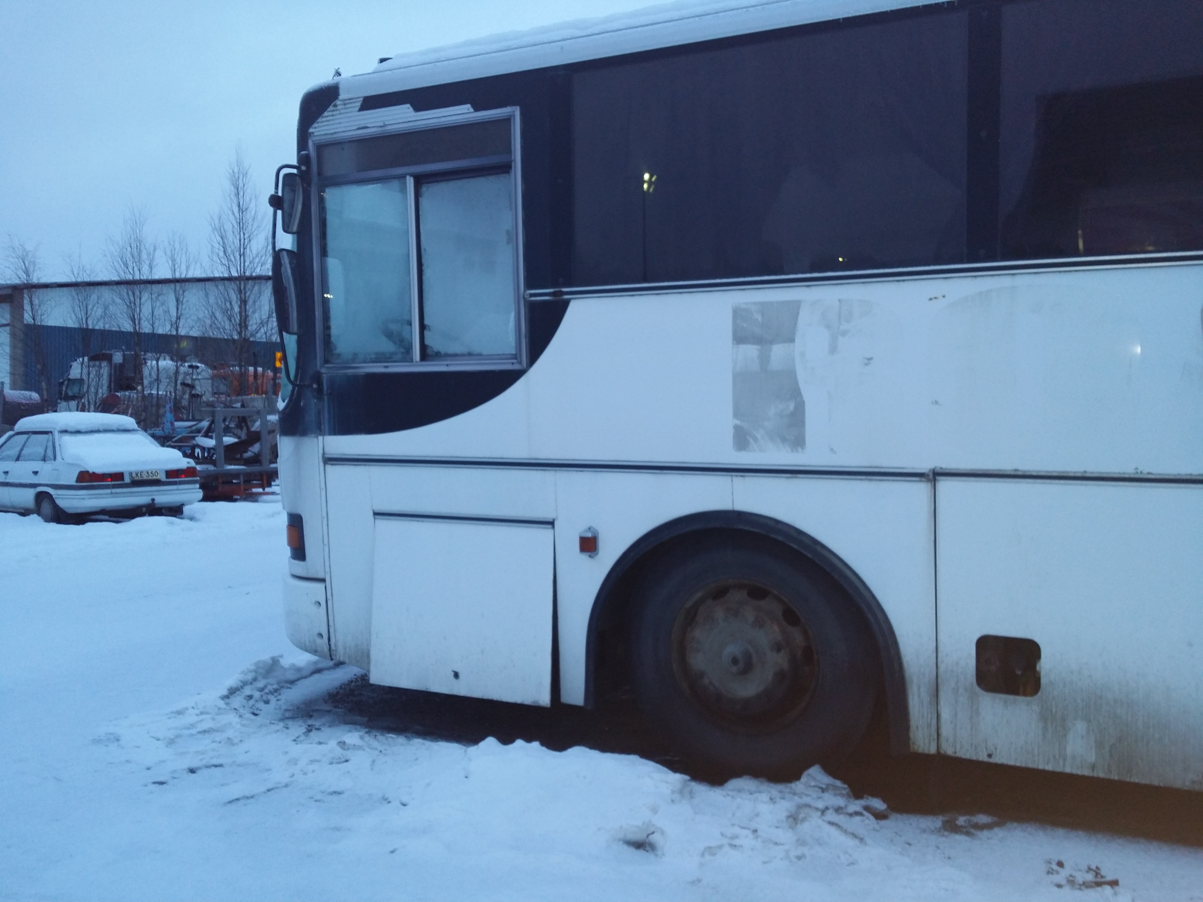

Auto saatiin henkiin. Moottori kävi nätisti, lämmöt pysyi kurissa, vesi kiersi, webasto toimi, öljyä oli hyvin ja ei savuttanut, mitä alun sahaamisen jälkeen. Latasi akkuja, tankit täynnä ja ei nikottelua. Lämmintä puski ikkunaan ja sai jo kajuuttaa sulamaan.
Ainoa ongelma ilmanpaineiden kanssa. 5,5 nosti barit, mutta kun tuli 6baria, alkoi jokaisen renkaan luota kuulumaan suhinaa ja barit tippui takaisin 5-5,5 barin tienoille. Kysymys kuuluukin, onko hinaukseen otettu letkut irti kaikilta pusseilta, kerta keula ja perä tuettu alustasta puupölkyillä ylös vai onko vuoto jostain muualta tai voiko olla jäässä järjestelmä? Jarrut tuntui avaavan kerta valot sammui ja kun sammutti, niin barit jää siihen 5 paikkeille. Koria kun koittaa napista nostaa, alkaa suhisemaan varsinkin oikean eturenkaan kohdalta. Viisaimmat?

Veikkaan, että jousipussit on pudonnu ylälautasista irti ja ilmat karkaa sieltä välistä. Sama selittää myös korinnoston suhinaa. Konttaappa sinne alle ja tsekkaa miten ilmapussit makaa.

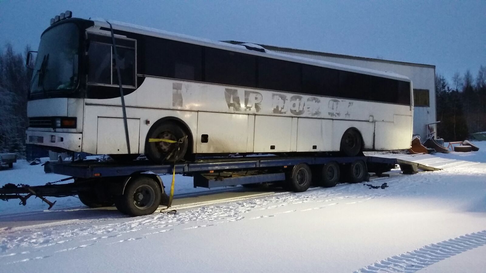

Usko oli hetken koetuksella. Kiinni olevat ja pysyneet luukut toimivat lukoiltaan paineilmalla ja kerta 5barin jälkeen valskaa ainakin oikean pussin kautta ja jostain syystä kaikilta renkailta, niin luukut pysyivät kiinni. Liekkö irroitettu letkuja tmv, kun tosiaan valskaa 6barin kohdalla jokaisen renkaan luota.
No mutta, homma näyttää luonnistuvan kera pyöräkoneen kanssa. Koitetaan aluksi kyytiin hivuttaa lavetille ja katotaa siitä sit, miten jatketaan. Paikalle saa tulla kahtomaan ja aikatauluksi veikkaan keskipäivää.

Se alkaa siellä 5bar jälkeen työntää jousille ilmaa (eka täytetään jarrut) ja jos siellä ei oo ne pussit paikallaan ni se ei vaan täyty se systeemi.

Juu, sieltä pukkaa ilmat pusseilta ulos.

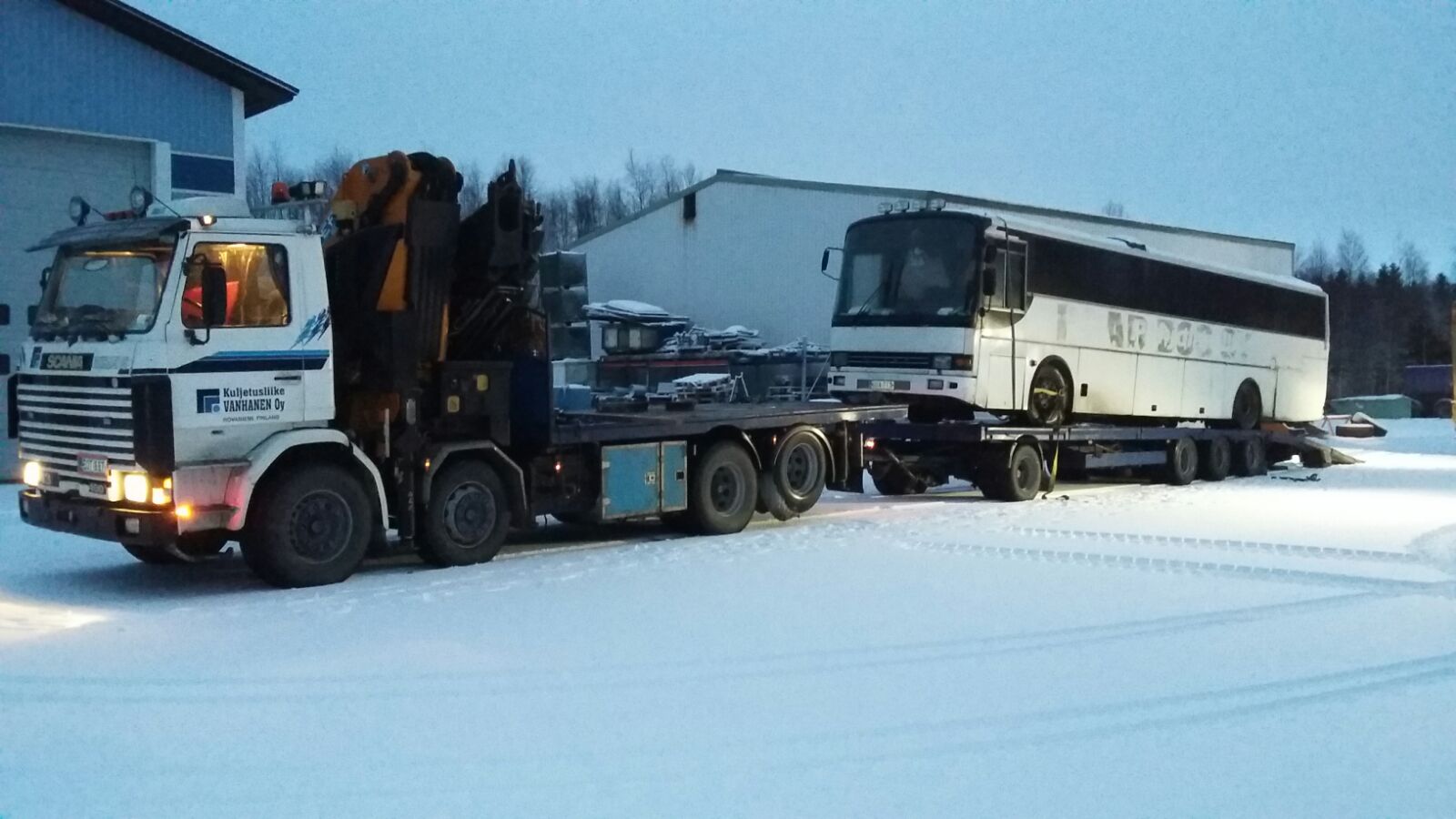

Näin. Ratsaille saatiin ja vedettyä JKM-Steelin pihaan. Seuraavaksi auto ylös ja aletaan ihmettelemään, mutä sieltä löytyy. 8)
