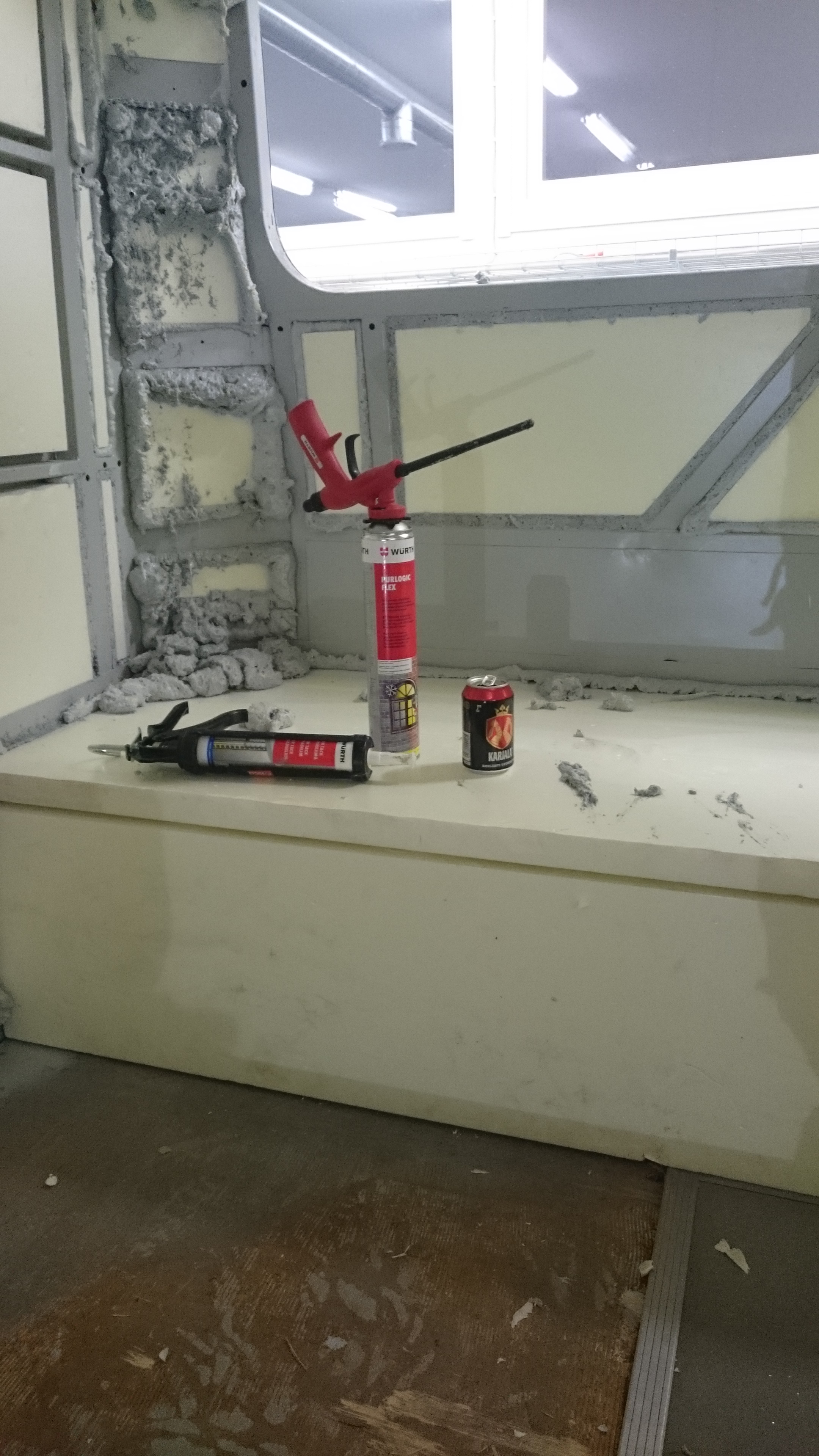

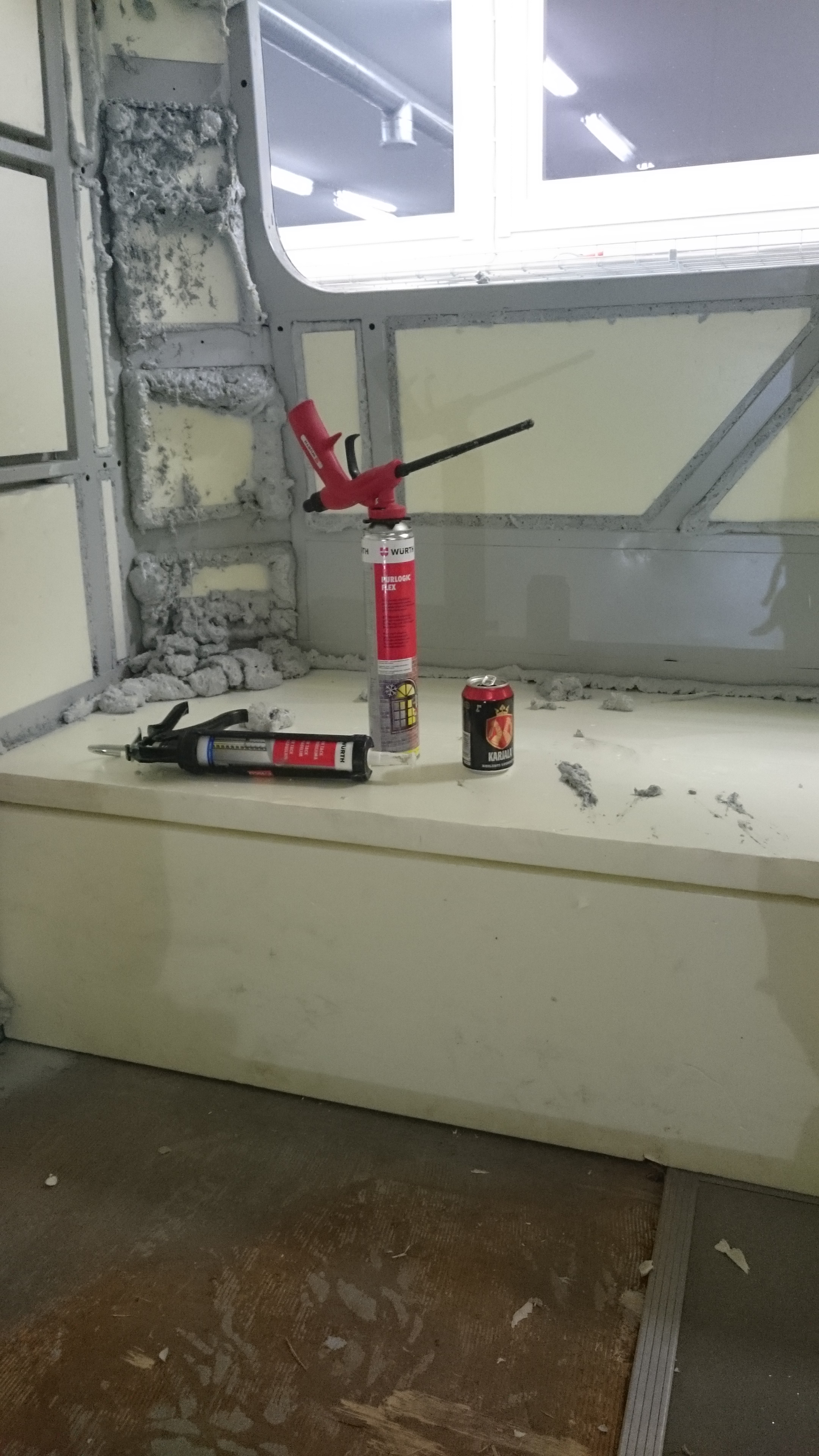

Siistin näköstä. :) Tosta kiinnityksestä... minä en vaahdottanu noita levyn takapuolia pelkästään sen takia että levypysyis paremmin kiinni... vaan syynä sille oli se että "yritin" matkia noita uretaanipelti hallien seinärakenteita... (eli niitä missä on tälläinen "pelti-uretaani-pelti" rakenne) levyn vaahdottamisen tarkoitus oli vain se että eristys olisi mahdollisimman tiiviisti kiinni ulkopinnassa ettei sinne syntyisi kondessi kosteutta...(sellaiselta ei voi täysin välttyä ku näissä nää eristys kerrokset ja materiaalit on kuitenki ohkasia..) no anyway... "valmis levyeriste" ei oo koskaan täysin 100% tiiviisti ulkopintaa vasten... eli "julkisivun" ja eristeen väliin jää väkisinkin pikkasen väliä/rakoa... :) (juu ja ennenku kukaan ehtii sanoo... tiedän että korikehikkon sisään syntyy myös sitä kosteutta... :D ei näistä ihan "pikkujumpalla" tehä täydellisiä. :lol: )

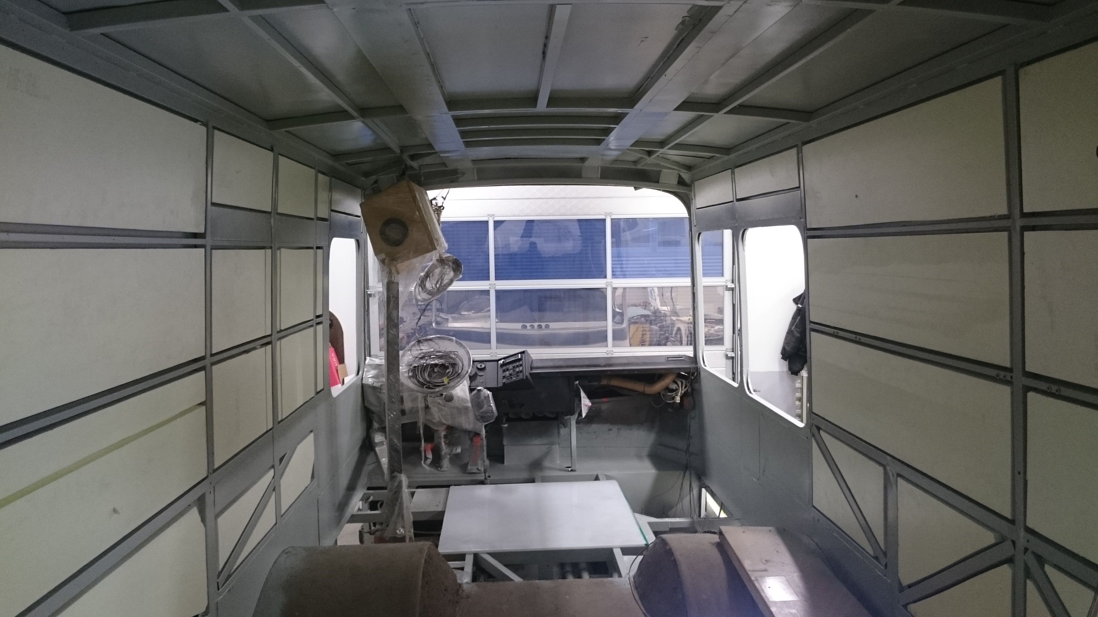

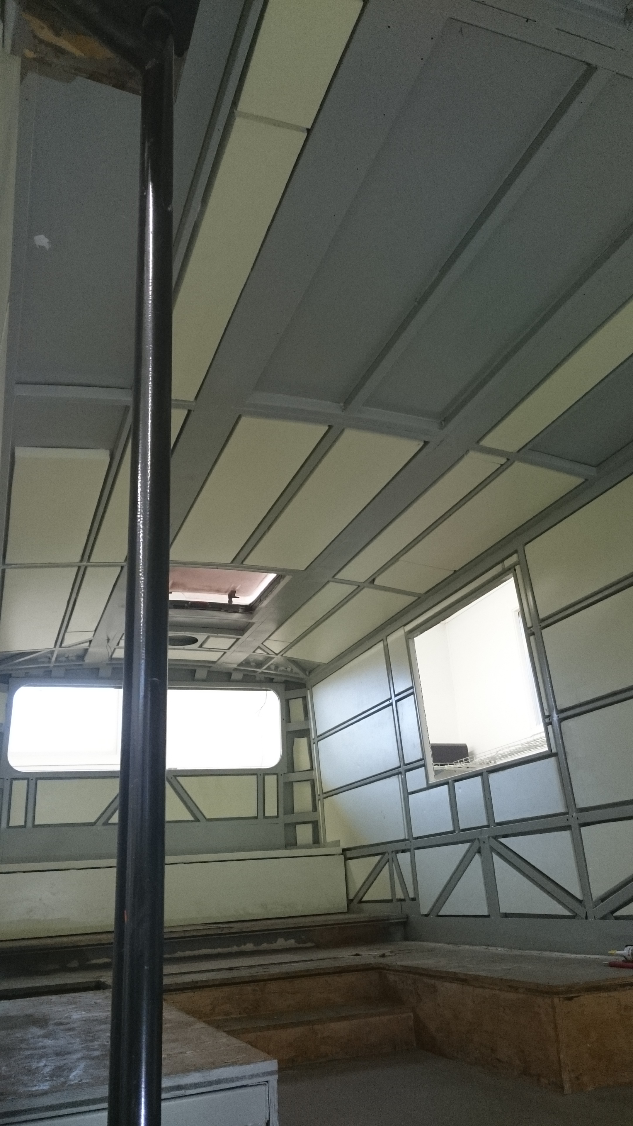

:o Huh...huh....eka kierros seinien osalta valmis. Olipa homma, huomenna jos jaksaa tai emäntä antaa isänpäivänä lähtee
niin pitäs käydä katon kimppuun :wink: Siirtoterä puukolla leikkasin palat... helppo homma sinänsä " siis leikkaaminen"
liimamassan hierominen peltiin oli melko raskasta hommaa, 8 tuupia liimaa kului :idea:
pikku hiljaa...pikku hiljaa ja hiljaa hyvä tulee :D
ensimmäinen kerros valmis....

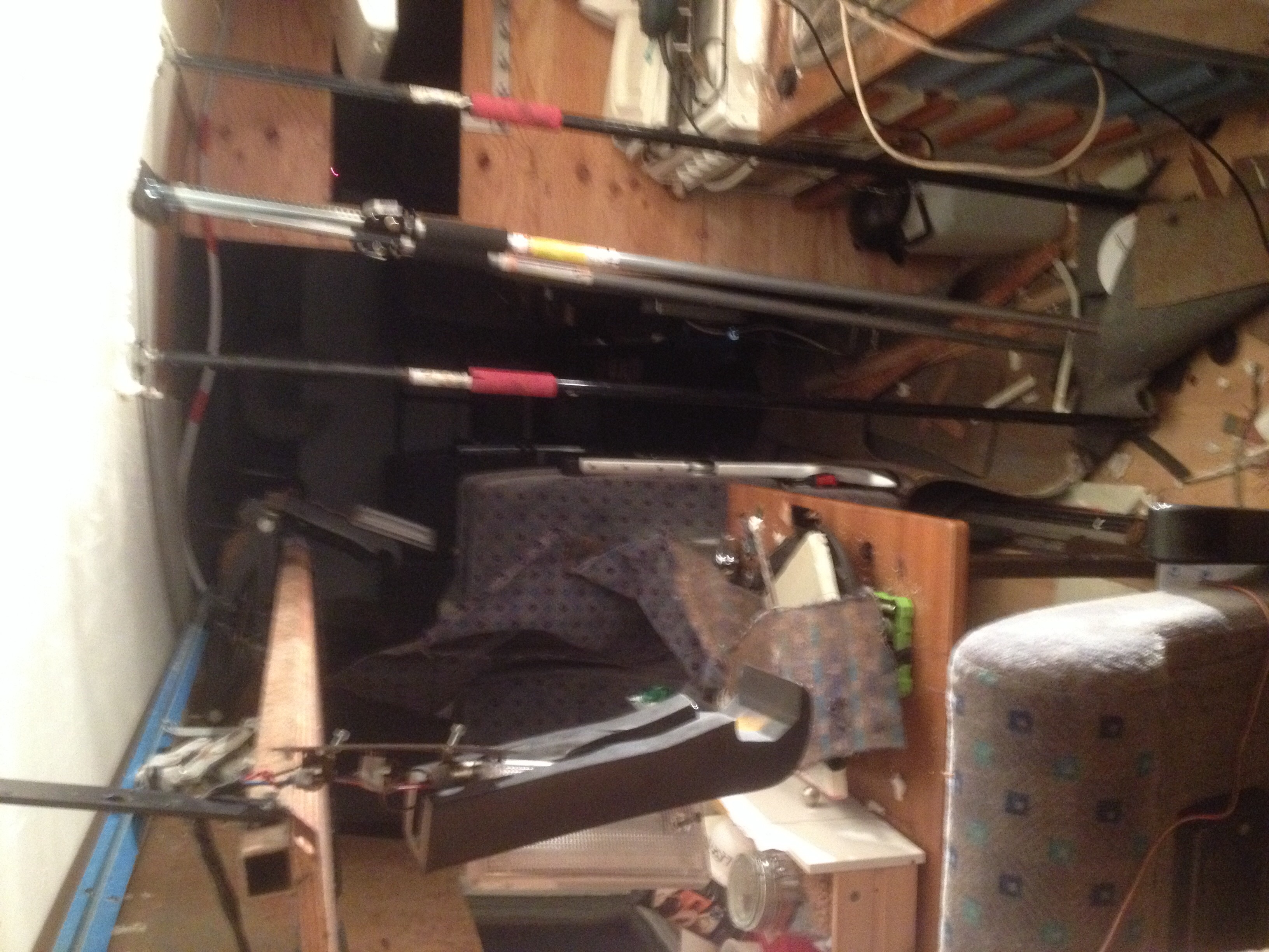

Lupasin kuvan siitä miltä oikea työmaa näyttää.
Re: Ottopojan uusi elämä
ja toihan on keikka-ajossa samaan aikaan.....
ja siis kuva otettu siinä kohtaa kun neppi hitsas pohjaa ja auto oli käännetty kyljelleen.

:evil: jup... mitenkä tonne vielä mahtuu sekaan ???? Kyllä on helpompi ja kivempi tehdä hommia kun on siistiä :wink:
oon pitäny tapana että siivoan aina illalla ennen kun lähden pois...
Viestit: 3097
Aamulla näyttää taas eriltä. Kyllä mäki rempan välillä siivoon, mut en kyllä enää päivän päätteeks ku silloin mennään aina vähän varapatruunoilla muutenki.

Mun kaikki työmaat näyttää samalta kuin "neppi":n. Tapa on tullut opeteltua teatterissa. Lopuksi kaikki lakaistaan verhoihin ja pari kertaa vuodessa tilataan roskalava. Ainoa vika on ollut, että tuon roskalavan päätepysäkki oli liian monta vuotta Rosvolinnan tila. Enään en vastaanota käytöstä poistettuja lavasteita...

Milläs liimalla liimaat noi eristeet seinään? sen verran liimaa vaan että pysyy sen aikaa kun pistää vaahdon vai?

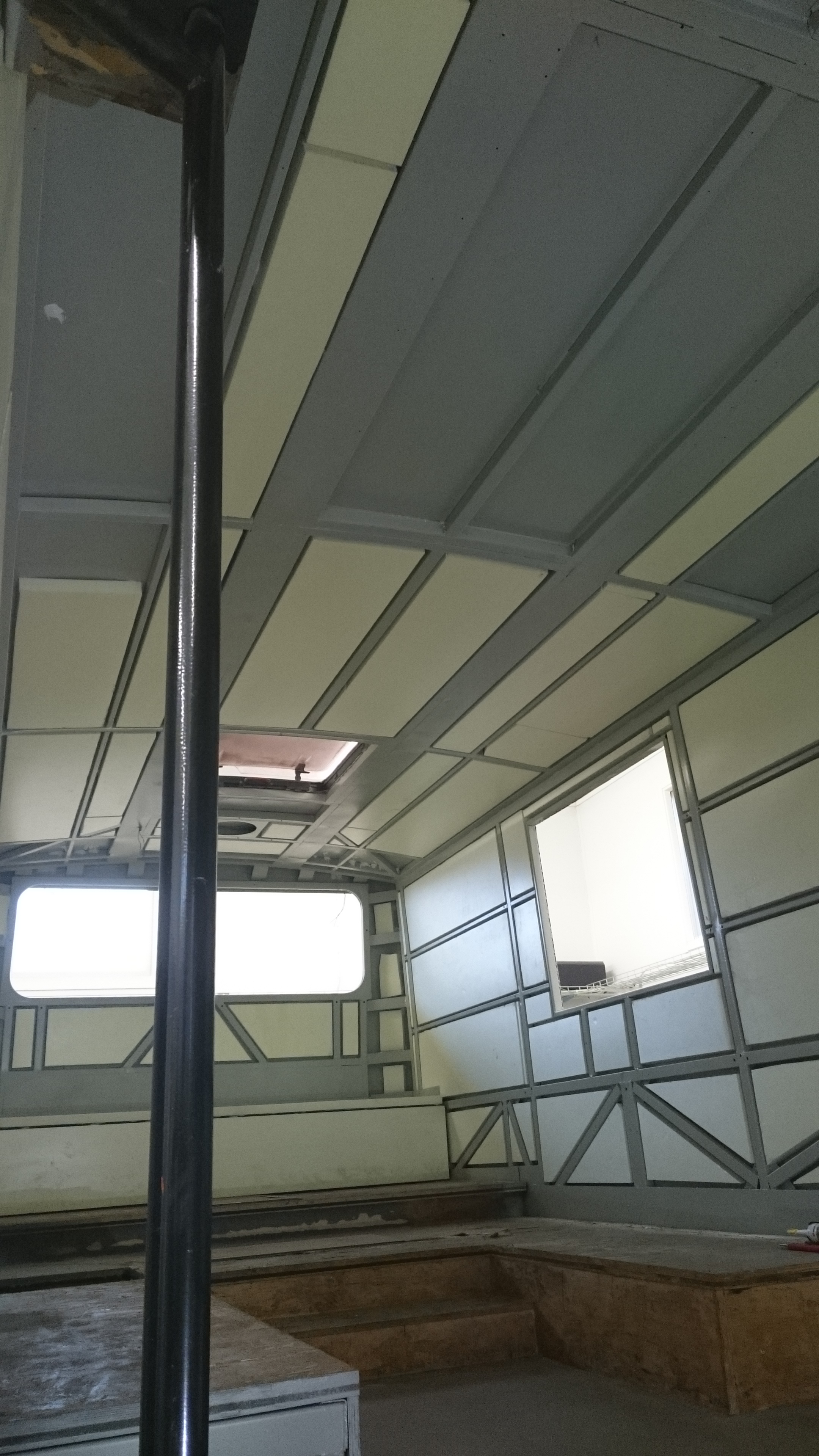

Käytiin tossa aamun kähmysssä pari kolme tuntia tuhraamassa niin että saatiin tuo katon eristys aluilleen, vaimo repi sillä aikaa vanhoja mattoja lattiasta hikipäissään :twisted: aika tiukassa ovat !!!
Liima jota käytän on Wurtin Power Tack, jää hieman elastiseksi... aika paksua mutta tarttuu todella nopeesti....
nyt on puristeltu 10 tuubia. Tolle uretaanilevylle olisi ollu omakin tuubiliima, tein testin molemmilla liimoilla ja mielestäni tuo Power Tack oli parempi... se oma liima ei ole elastinen kuivuttuaan. wurtilta löytyy myös joustava uretaanivaahto jota meinasin käyttää.... kestää tärinää ja liikettä jos kori joustaa.... :!:
Katon eristys
Katon eristys

Biltemasta ja varmaan muualtakin saa paineilma toimisia tuubipuristimia. On kätevä ja tulee tasasesti tavaraa, ilman et tarvii kärsiä kipeestä ranteesta.

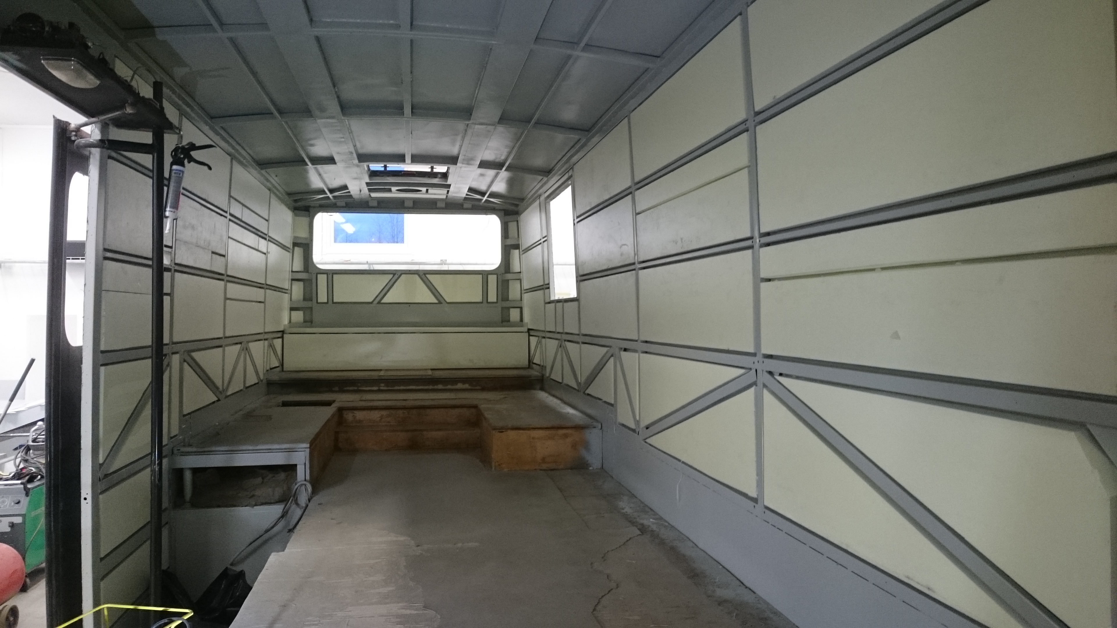

Uh ja huh... eka kerros valmis, finkkua tuhottu n. 70m2....asennusliimaa n. 20 tuubia ja vaahtoa alkuun 10 purkkia... kyllä on hieno fiilis tässä vaiheessa :lol: :lol:
Pyha kolminaisuus !
Pyha kolminaisuus !
Pikkasen se pakkelia tarttee, ennen ko voi tapetin laittaa. Seuraava kerros on helpompi ko mökissä pien lämpö pysyy. Oliko muuten peltien kanssa venymisongelmia puhalluksen kanssa?

Viesti Kirjoittaja Vilekki95 »
Ei mitään ongelmaa... aika paksua peltiä :roll:
