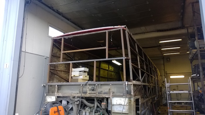

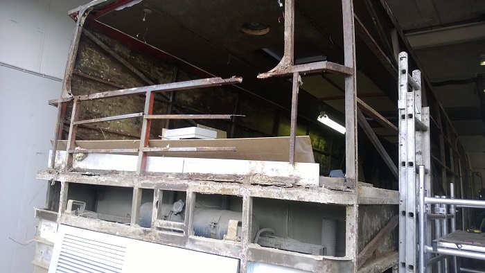

Osimoilleen näinhän täällä tapahtui....<br />Ensiksi oli päällisin puolin todella hyvän näköinen aihio...ja sittehä siit ei jääny ku luuranko...:D
Määpä yritän uudestaan... jos vaik onnistuis...
Jep eka kuva näyttää suurin piirtein sen miltä tämä mun aihio näytti kun kävin tämän ostamassa... ja huoltohistoriaa selatessani en ihan näin huonoksi olis tätä uskonut... Oli kuitenkin valokuvat ja kuitit ja muu rekvisiitta autossa tallessa 10v sitten tehdystä "helma remontista" eli silloin oli korjattu/uusittu kylkien helmapellitys, kylkilaatikot ja jäljistä päätellen osa korin runkorakenteistakin...
Ekan kuvan ottohetkestä 7h myöhemmin on tämä kuva...

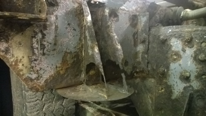

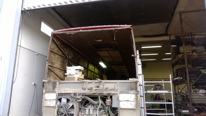

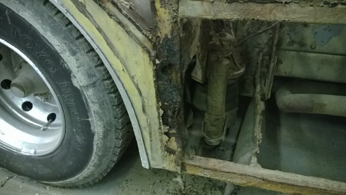

Sorry mä taas sählään... joo pari tuntii lisää "vaurioiden" kartoitusta ja ns.norjankromin poistoo... alkaa pikkuhiljaa olla vee käyrä tälläkin puolella aikasta korkeella...:D En viitsi laittaa kaikkia ruoste kuvia näytille koska kaikki varmaan tietävät mille läpimätä rauta näyttää...:D mutta muutaman voin viel yrittää...:D
takaseinää...tai mitä siitä on jäljellä

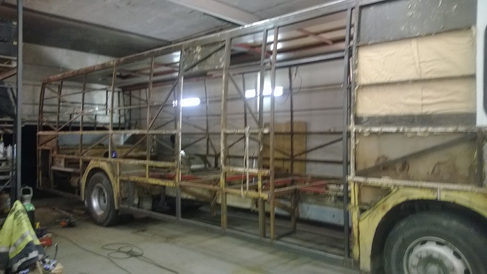

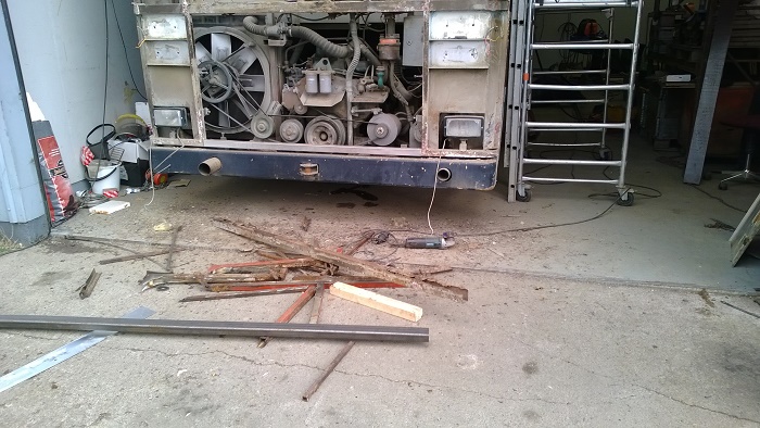

Re: Terapia tölli
Viesti Kirjoittaja -LÄTSÄ- »
tässä viel pari kiusaks...:D
Vähä raaran muotoilua...:D
eipä siitä paljo jää edes &quot;romu ukolle&quot;
eipä siitä paljo jää edes "romu ukolle"
Re: Terapia tölli
:shock: :shock: :shock: No johan onkin :( Melko alusta joutuukin aloittamaan :wink: Tsemmpiä kuitenkin !
ob_do
Viestit: 184
Liittynyt: 25 Tammi 2010 08:09
Truck: Kutter 7
Location: Akaa
Member id: 211
Re: Terapia tölli
Viesti Kirjoittaja ob_do »
Jotenkin tutulta näyttää....ois kans vähän hitsattavaa...mut eihän se oo ku tehä vaan!
Perse edellä puuhun.
Re: Terapia tölli
No huh huh mitä terapiaa!
Siis hyvähän se on tehä vimosen päälle mutta ei kai se noin huono ollu vai oletko vain perfektionisti? Rst:tä tilalle vai miten etenet?
Pakko se sanoo ja hakia naulakosta lakki jota nostaa että nopeesti kävi purkaminen! :shock:
Edit: tässä näämme tämän suomalaisen laatutyön! Tallissa pidetty ja ajettu 200tkm?
Re: Terapia tölli
Mut ei niin paljon huonoa, ettei jotain hyvääkin! Tosi hyvin tuulettuu nyt, eikä tarvi niitä kissanhiekkavateja!
Mukavaahan toi on hitsata, ku ei tarvii kuralätäkössä selällään tehä.
Tsemppiä! Hyvin sä vedät!

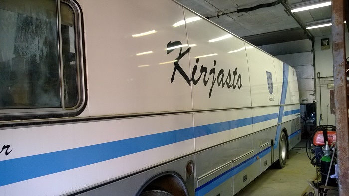

Onkos toi se karttulan vanha kirjastoauto?

Kato kato kastemato...:) jatketaanpa tätä pikakelausta...
Kiitos tsemppauksesta, onneksi tilanne ei enää ole kuvienlainen...:)
pari vastausta...
Reddevilille... juu en ole perfektionisti...tiedän vaan itseni että mua ottais iha sikana pannuun jos jättäisin jotain "arvailujen varaan" pikku esimerkki aavistuksestani...:D
mb608vm69... Juu kyllä on juuri samainen auto...:D
ja neppi... Oot niin oikeessa tosta kuralätäkössä tekemisessä...eipä rapakossa ois ollu mukava korjata noita jousen yläpäitä ja iskarin korvakoitakaan..:D

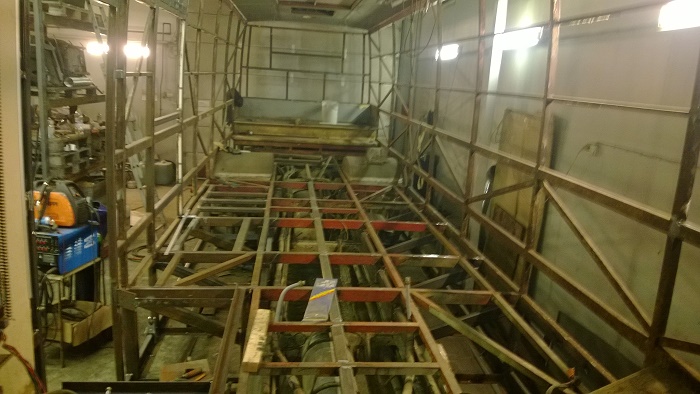

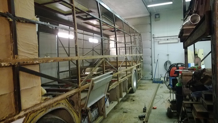

takaseinä korjattuna...
:D mä oon niin käsi näissä hommissa... en tiä miks toi yks kuva olikin yht äkkiä kaks kertaa...:D
no mä yritän pistää viel pari "korjattua" kuvaa...:D

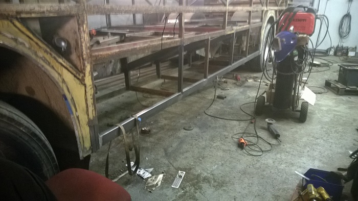

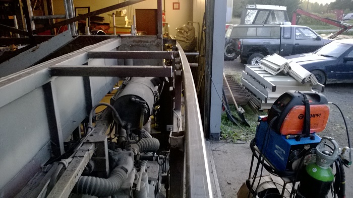

siin ois kuskin puolen helmaa aluillaan...kuvassa näkyviä "vinotukia" (lattian vaakapalkkiin) ei käytännössä katsoen ollut enää ollenkaan jäljellä...ne oli sellaisen hiekka mujun peitossa niin ylhäältä kuin alhaaltakin katsottuna ettei niitä nähnyt ennen kuin olin saanut pestyä ton alustan kunnolla...(lattia oli ainoa mikä oli silloin purettu)
ja apparin puolen tuet oli samanlaiset...tosin eihän siellä ollut kuin kaks tukee...porras ja vessamontun takia.
Tällä kokemuksella pidän aikamoisena "riskirakenteena" tuollaisia ns.irtolaatikoita näissä kirjureissa...koska sinne jää monta huonosti/ei ollenkaan putsattavaa paikkaa...esim laatikoiden päälle ja väliin... kosteus ja suola ja hiekkapöly on aikamoinen "raudankomposti"...:)

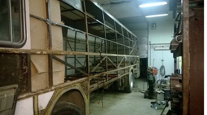

Tykitetään ny sitte teiän "kiusaks" näitä kuveja...:D tässä on apparin puolen teko suht mallillaan oviaukko siirretty ja muutenkin ton helman rakenne alkaa muotoutumaan...(sorry vaan huono kuvanlaatu...ottaja o iha tärähtäny...:D)
näkymä virkailijan jakkaralta ah niin monena iltana/yönä ku &quot;kipinä vartiota&quot; pidin...ja nalle limpparia join...saatompa kirota myös omaa tyhmyyttäni...
näkymä virkailijan jakkaralta ah niin monena iltana/yönä ku "kipinä vartiota" pidin...ja nalle limpparia join...saatompa kirota myös omaa tyhmyyttäni...
Nää kuvat saattais olla joissain "piireissä" merkki vähän suuremmasta viasta pienessä paikassa...(päässä) mutta uskon että tässä seurassa mua ei ehkä kaikki ihan hulluna pidä...(silleen negatiivisella tavalla)...:D
