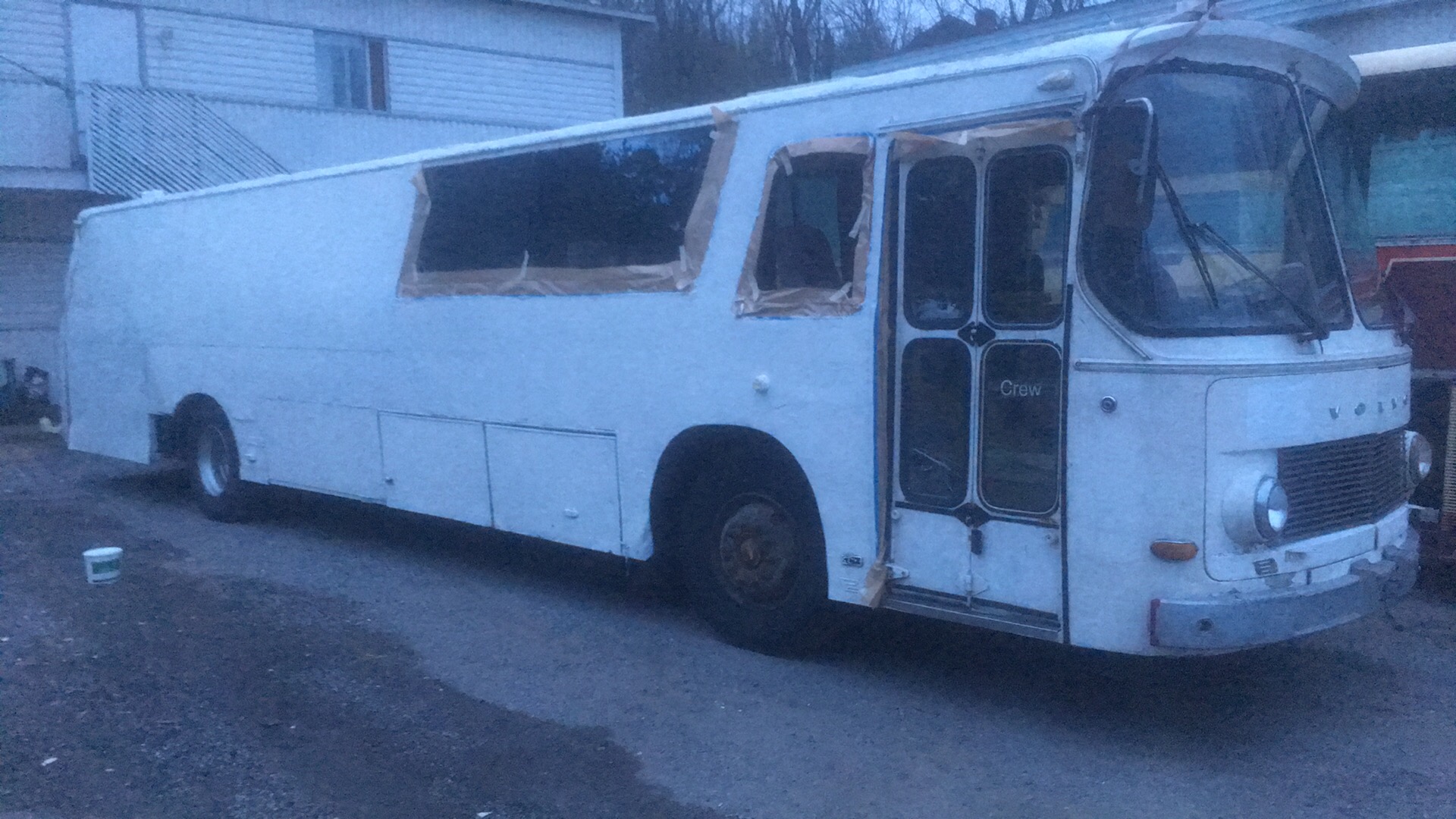

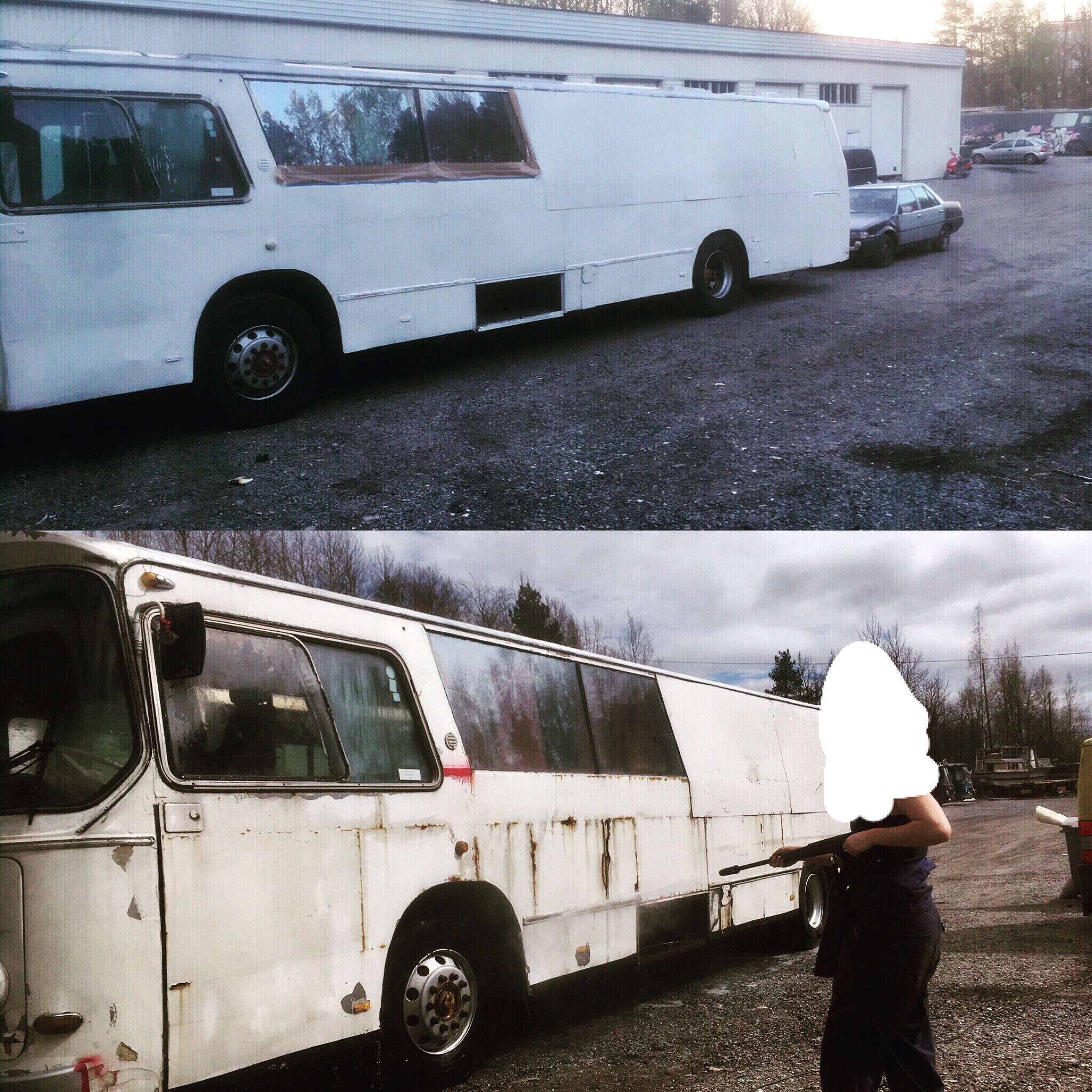

Joka viikko ajeltu pitkiä pätkiä, päätyöllistäjänä Vain elmää-artisti- Nikke Ankara.
Ensi viikolla alkaa festarirundi, joten maalailtiin kyljet, että saadaan logot kylkeen ja tyttö siistiksi.
Kesällä kuvataan myös tv-sarjaa Rouvassa, niin pitää olla siisti.
Logojen kanssa pistelen sitten uutta parempaa kuvaa.

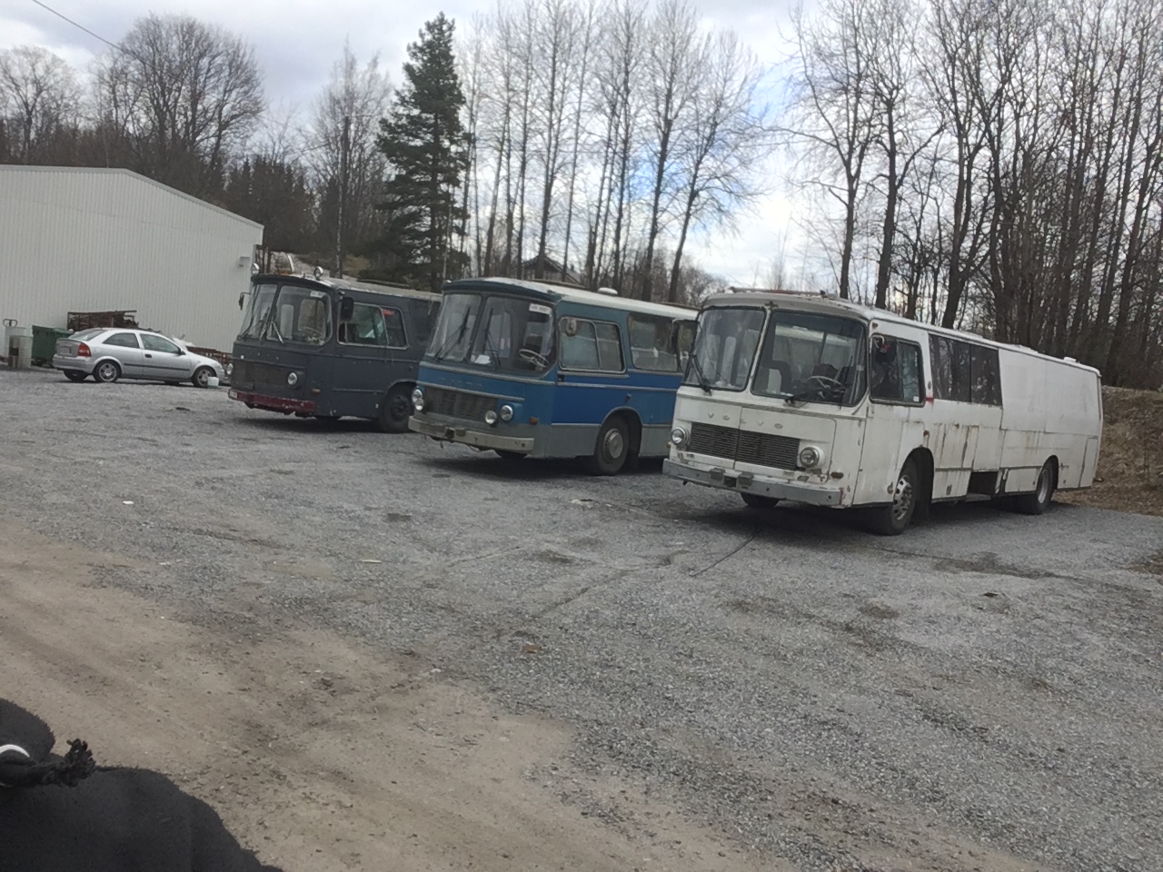

Meikäläisellä tätä nykyään seitsemän bussia, niin pitäisi muistakin varmaan tehdä projektisivuja...
Alla muutamasta kuvaa.

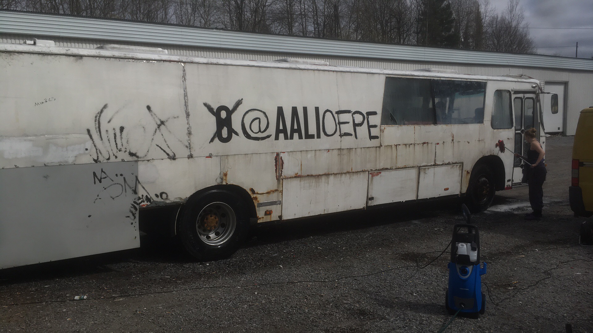

Re: Volvo b57

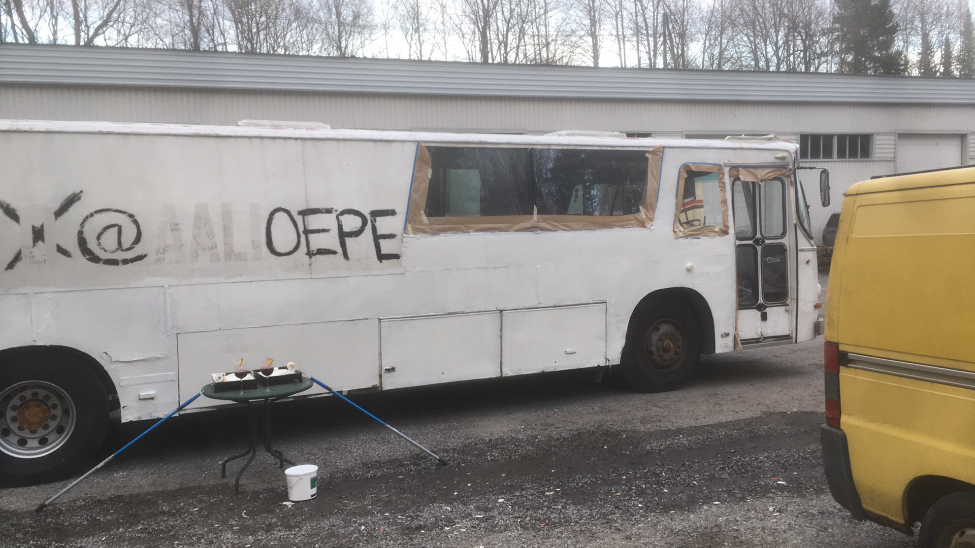

Annoin bändin jätkille luva piirrellä kylkiin ennen maalausta, siksi siinä luki kaikenlaista

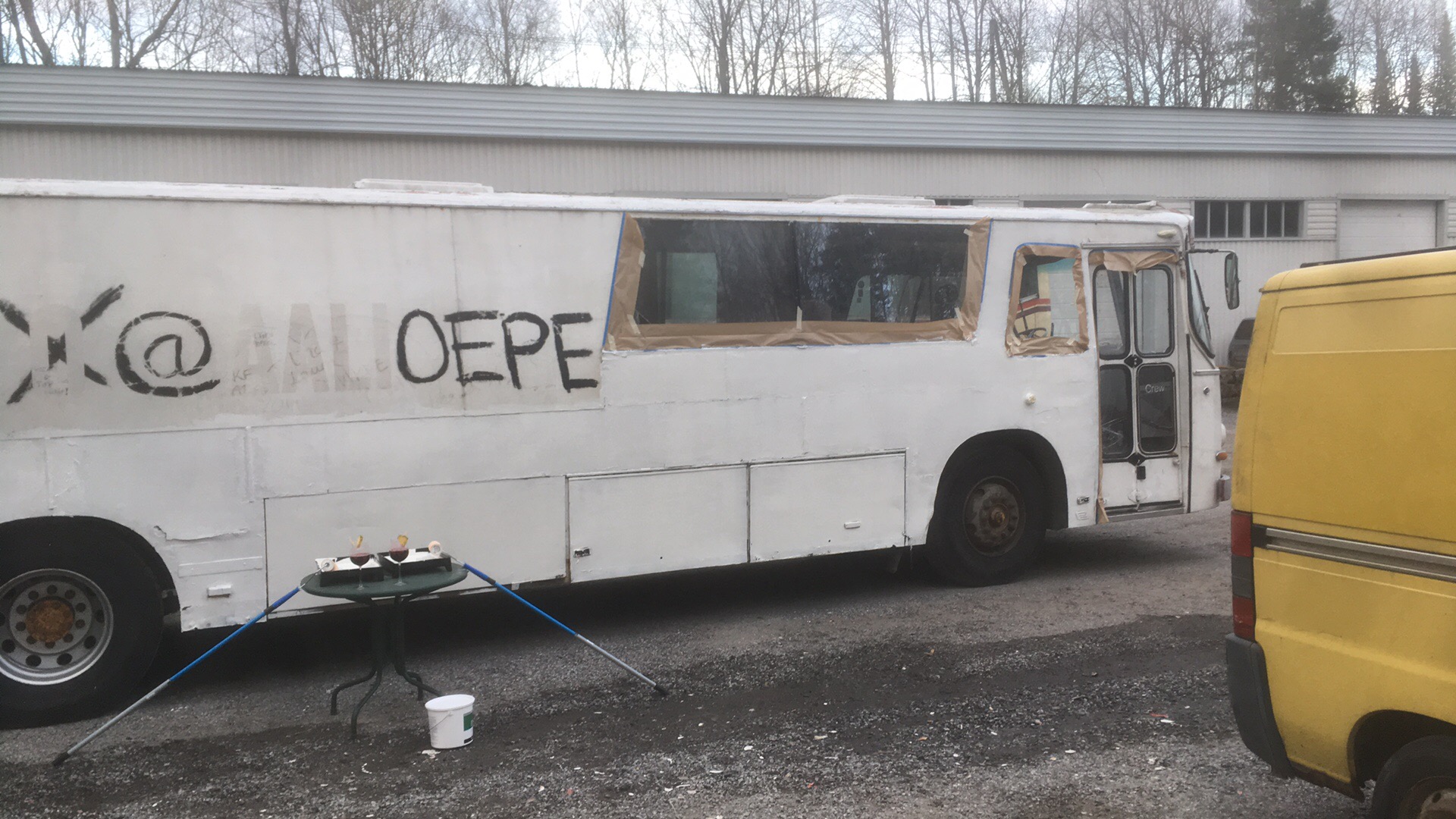

Re: Volvo b57
Nooo... katotaan parin kerroksen, kylkilistojen, pölykapselien ja uusien teippausten jälkeen miltä näyttääReddewil kirjoitti:Komia maalaus, ei uuvelle häppee!

Re: Volvo b57
Toi on itseasiassa törkeän hyvä kysymys, ja tilannehan on sillain naurettava, ettei kysyntää ole ollut oikeastaan juuri ollenkaan, vaan mä olen sen kysynnän itse tehnyt.Jule kirjoitti:Onko tuollaisille "retrokeikkabusseille" sitten kysyntää, vai pelkän harrastuneisuuden takiako olet niitä hamstrannut?
Tänään vedettiin toinen maalikerros, huomenna logojen teippausta sun muuta pientä
