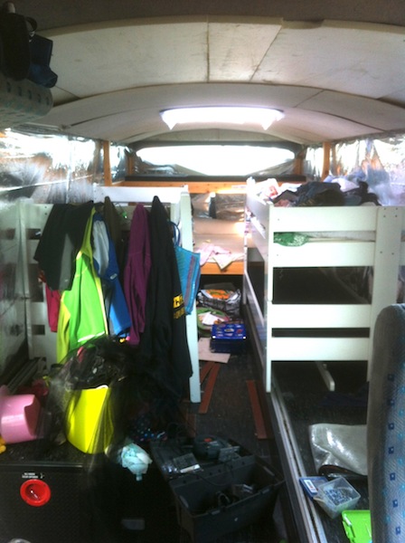

Sisäkaton eristys valmis, so far, ja soveltuvin osin katto levytetty. Loppu saa jäädä jonnekin tulevaisuuteen.
Tavaratiloihin vähän faneeria, vähä jotain vessanseinää ja vesipumppua vielä paikalleen ja sit solis siinä.

Penkkiasennus completed (teetti seki vähän töitä ku kaikkee...) ja nyt alkaa siivous, sängytys, keittiötys, vessatus ja mitänäitänyton.

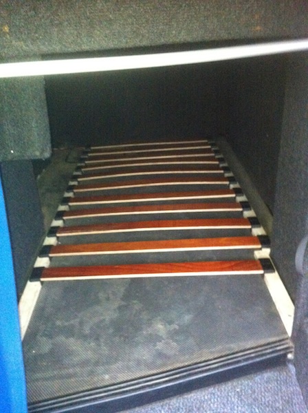

Sori ku täällä on vähän sotkusta. Takana parisänky, jonka päällä 90cm yläsänky. Kaikki sängyt on minuutissa ruuveilla ja kulmaraudoilla kasattu. Puretaan ku ehitään. Oven takapuolella kenkiä varten pämpärit. Naulakko sängyn päässä kii. Ikkunoiden edessä on joskusjostain pelastettua avaruuspeittoa. Paksuhkoa, takapuolella paperinomainen jutska (ulospäin) ja toisella puolella siis hopeapinta. Jesarilla seinissä kii.
Takaoven etupuolella keittiö. Billnäsin vanha kirjoituspöytä (puuvajasta), johon kymmenen minuutin askartelulla tein jalkojen väliin hyllyt, hyllyillä mikro ja ruokamatskuja. Kakslevynen, uunillinen vanha hella keittelee nuudelit mukisematta. On siellä vedenkeitin ja jotain muutaki.
Toi selällään oleva asuntovaunujääkaappi odottelee virtapiuhaa ja asennusratkaisua.

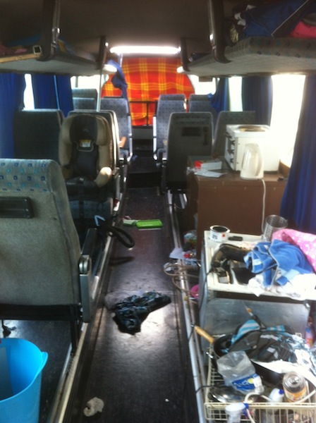

Eka yö autossa ja kaikki paitsi kuski oli aivan tyytyväisiä. Retkikunnan koosta ja käytettävissäolevasta makaamiskapasiteetista johtuen nukun alaetupenkkien (siis kuski ja opas) välissä olevassa "majassa" ( kaverin lapset nimes), ja siellä on kuuma! Pään alta alkaa motööritila ja vieressä tohisee jääkaapin kompura ja muu.
Kuljettajan nukkumakolo, joustopohja mallia "itse tein ja säästin!".
