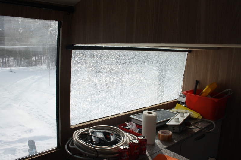

Sitten päivän ikäviin uutisiin.. Lasi oli pamahtanut rikkipoikki :D
Re: SCANIA BERKHOF -91
Onko tumennuskalvo lasin sisäpuolella ja aurinko kuumentanut? vai onko toi väliseinä kiinni ikkunassa ja jotain jännityksiä, harmin paikka jokatapauksessa.

Joku jännityshomma tää on
Iski kirjoitti:Onko tumennuskalvo lasin sisäpuolella ja aurinko kuumentanut? vai onko toi väliseinä kiinni ikkunassa ja jotain jännityksiä, harmin paikka jokatapauksessa.

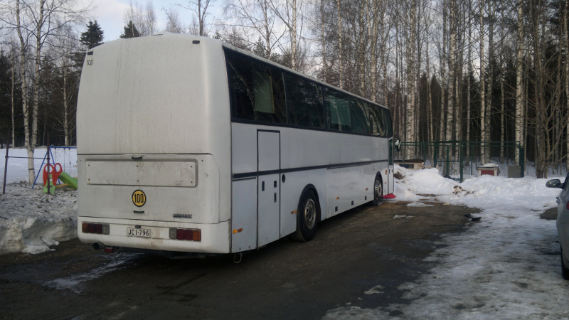

Onko muuten mitä ongelmia pitää tuo 100km/h lätkä myös matkailuautossa? Onko tiukemmat säännökset tai jotain? Abs:t on ja turvavyöt tulee ainakin menosuuntaan päin istuville.
Eikös se ole painavemmassa matkailuautossa aina 80km/h toi rajoitus. :( toki menee vähemmän dieseliä. :)
Hyvin kulkee satasta ilman lätkääkin :wink:
