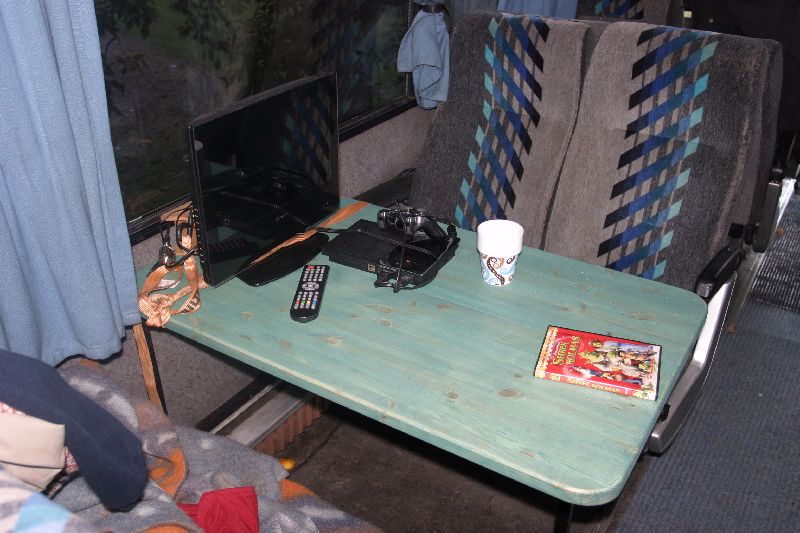

Pöydät vihreänä
Matkustan pöydät ovat valmiit. Pyöristin kulmat ja reunat. Pintaan tuli OsmoColor-värivaha. Vahasin levyt kokonaan, jotta kosteusvaihtelut eivät vääntäisi levyjä mutkalle.
Hienosti toimivat - kaadoin jo kahvit pöydälle ja helposti sai pyyhittyä pois :)
Pleikkarin ruutu on vedetty kiinni kuormaliinalla. Pitää kehitellä jokin siistimpi helposti avattavissa oleva ruudun kiinnityssysteemi.
Telkkarikäyttöä varten ostin Lohikäärmekaupasta hainevä antennin. Antenin sijoitan etukattoluukun etureunaan. Luukun avaamalla suuntaaminen onnistuu sisätiloista. Antennijohdon ajattelin tuoda kanavapuhaltimen ilmanottoaukosta. Tällöin ei tarvitse porata ehjään kattoon uusia läpivientejä. Antennipistorasiat laitan kattokanavaan.

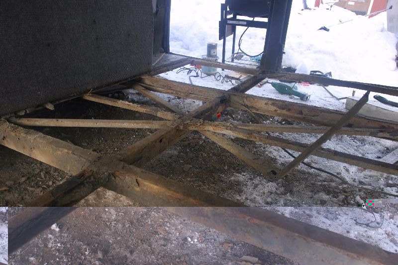

Takatavaratilan lattian apurungon kunnostus
Tänään otin itseäni ja rälläkkää niskasta kiinni - aloitin jo inssinkin huomaaman lievästi happaman takapaksin lattian tukirakenteiden uusimisen.
Taustaa
Kaikki tarvittavat palkit ja muut korjaukseen tarvittavat tarvikkeet ovat matkanneet Röllin takakontissa jo useamman kuukauden ajan. Odottaen sopivaa hetkeä asennukselle :) No nyt korjaukselle on takaraja 24.2.11 - mikäli mielin hyödyntää saamaani vikalistaa. Muut kohteet ovat jo korjattu.
Takakontin lattiavanerit ovat siiistissä kunnossa ja päätin, että ne palautetaan paikoilleen apurungon korjauksen jälkeen.
Vanhan purkua
Lattiavanerit irtosivat helposti pullotunkin avulla. Ruuvit napsahtelivat poikki ja lattia irtosi helposti. Paksin lattia on rakennettu kahdesta levystä, jotka molemmat sain siististi irti. Rälläkällä ja rosvosahalla napsin kaikki happamat poikkipalkit pois. Jätin ainoastaan paikoilleen kaksi pitkittäistä U-palkkia. Ne ovat tehty paksusta tavarasta ja niissä riittää rautaa vielä vuosiksi.
Toinen pitkittäisistä palkeista on tarkoitettu auton hinaamiseen. Kerran on tullut tuota hinauspalkia hyödynnettyäkin, kun auto juuttui laskettelukeskuksen peltoparkille. Ehdimme paikalle ennen routaa... :) Valmetti kiskoi peruutusapuna ja nousihan se sieltä. Palkki pysyi paikoillaan.
Uutta rautaa
Takimmaiseksi poikkipalkiksi asensin tukevan I-palkin. Loput puretut rakenteet korvaan 50x50mm neliöpalkilla. Uudet ja vanhat raudat pohjamaalataan ja massataan. Vanerit tulee kiinni poraruuveilla.
Päivän saldo
Puolet palkeista asennettu.Sitten loppui päivänvalo. Mukava rakentaa, kun ei tarvitse ihan joka hetki olla lämmittämässä näppejä hanan alla - Kevät tulee...ja kohta sitten valitellaan hyttysten määrää....
..huomenna projekti jatkuu.

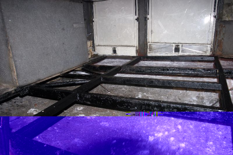

Apurungot metallityöt
Aamun valjetua jatkoin apurungon kunnostusta. Aikaa meni yllättävän paljon. Jokainen palikka piti mitat ja sovittaa paikoilleen. Kahta samanlaista ei ollut. Hitsaisin korvattavien palojen keskenäiset liitokset auton ulkopuolella, jotta sain saumat siistiksi ympäriinsä. Nämä ristit, neliöt ja ällät hitsasin kiinni autossa kiinni oleviin pitkittäispalkkeihin ja luukkujen kynnysrautaan.
Tämä työtapa nopeutti huomattavasti hommaa. Jos olisin jokaisen pikkupalikan liimannut autoon yksitellen mönkisin hangessa vielä viikonkin päästä.
Luukkujen reunakumilistan kiinnitysraudan jouduin uusimaan yhden luukun osalta. Suunnitelmissa on vaihtaa kaikkien neljän luukun listat alumiinisiin, kunhan vaan löydän sopivaa listaa kätköistäni.

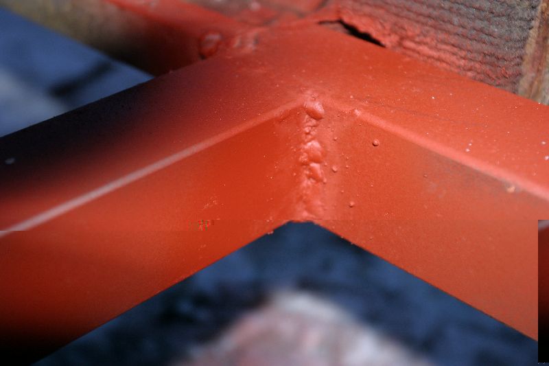

Maalausta ja massausta
Pohjamaalasin kaikki uudet raudat ja hitsaukset. Muutamaan kohtaan laitoin korikittiä, jotta vesi ei jäisi saumaan seisomaan. Pohjamaalina käytin jotain "kali, kali" spraytä. Osassa paikkeja oli tehtaan pohjamaali valmiina. Ne saivat kevyen ylimaalauksen.
Alustamassan laitto osoittautui haastavaksi. Miinus kolme astetta pakkasta aiheutti sen, että massa oli sangen jähmeää eikä suostunut tulemaan pullosta ulos. Kompura huusi leipää ja muutama hassu tippa roiskui palkkiin.
No ratkaisuksi keksin ohentaa alustamassaa bensiinillä - olisin laittanut asetonia, mutta pullo oli hukassa ja jotain oli keksittävä. Muutama loraus bensaa sekaan ja massa muuttui notkeaksi. Homma sujui nopeasti.
Päivän saldo
Metalli ja maalaushommat tehty. Nyt annan alustamassan kuivua muutaman päivän ja sitten palautan vanerit paikoilleen.
Mukavaa puuhaa - sormet ja haalari mustana.
