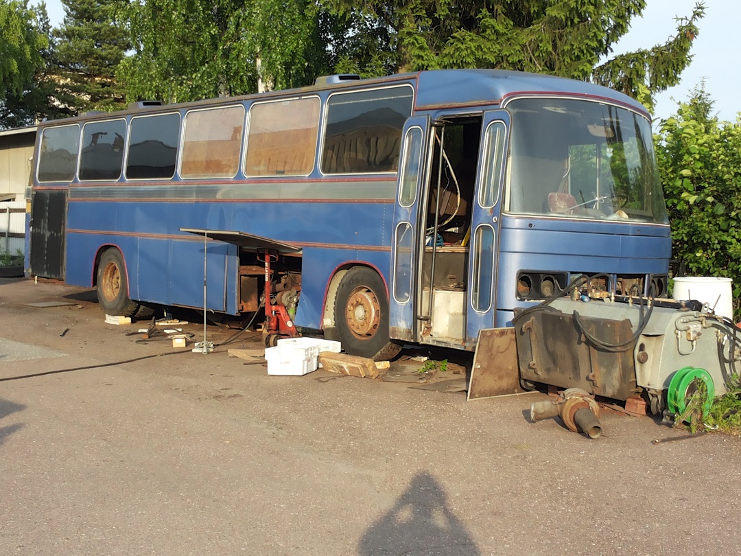

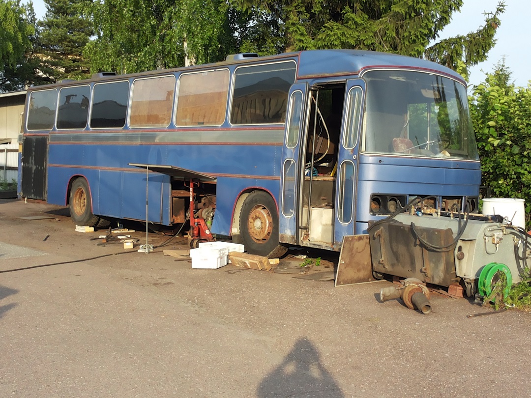

Jippii inspiraatio palannut ja B10M jatkona Allison toosa hankittu ja kohta alla toiveena savut tällekuulle ja reissua tälle vuodelle (ainakin koeajo) Kuvia tulee kuhan ehtii siirteleen

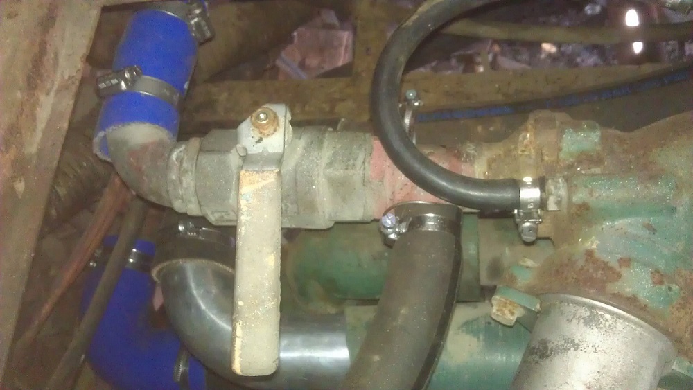

Nyt on moottori paikoillaan vesiletkujen kanssa hieman pähkäilemistä. Olisiko jollain kuvia miten nuo vesiletkut pitäisi laittaa tuohon koneeseen?

moottori on thd102. Lähinnä askarruttaa termostaatti kotelo kun siinä on neljä lähtöä ja vesipumpun pääty mihin tulee joku pienempi letku kiinni.

Nyt on vesiletkut vihdoin selvitetty oli pakko ostaa koko moottori, jotta saatiin pari vesiputkea. Piakkoin voi olla paljon tavaraa myytävä yksi manuaali aski olis ainakin nyt ylimääräisenä jos joku tarvii. Tärkeintä projektissa on että kertoo aikataulun ja budjetin ainakin viidellä. Kuvia tulee kunhan nuo isot pojat ehtii laittamaan.

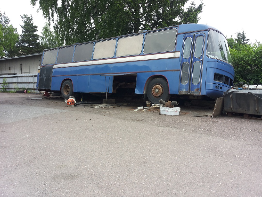

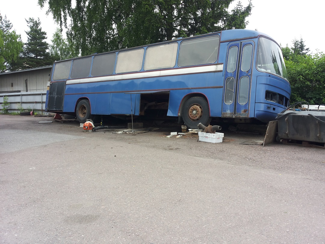

Tänään vähän kuidutettu takapäätä pitäisi kohta olla tiivis sitten enään 100kiloa pakkelia ja väri päälle. Lämmitysverkosto melkein valmis on kiire saada bussi lämpimäksi ennen talvea että on joku paikka missä voi asua jos ulosotto herra kantaa tavarat kämpästä pihalle.
Takalasi olis tuossa pihalla ylimääräisenä jos joku tarvii niin saa hakea pois.
Re: Volvo saapui kotinurkille takaisin
En tiijä mutta mun mielestä tuo Kutteri on ajattoman komia! Tuossa ilta-aurinko kuvassa varsinnii.

Tänään taas huomasin kuinka mukavaa tuo lasikuidun kanssa leikkiminen on varsinkin tuo hiominen. Täytyis löytää joku vapaaehtoinen hiomaan tuota. Olis ollu varmaan mukavampi heittää vaan crawfordin nosto-ovi tuonne taakse kuin yrittää säilyttää bussin aluperäisiä muotoja ja koittaa itse leipoa tuota takaovea.

Vesiä yritetty saada koneeseen mutta kun tuntuu tulevan samaa tahtia ulos. Aluksi huomattiin että letkulämmitin oli tullut tiensä päähän, no se lähti pois ja nyt vielä unohtunut tulpata yksi paikka. Jonain päivänä varmaan saadaan vedet pysymään koneessa sisällä. Sainpahan ajovalot asennettua paikalle ja volvon tekstin. Takapää pahasti kesken ja maalari saapuu ehkä lauantaina paikalle no kaipa se tekee nuo pohjat loppuun tai sitten siirretään maalausta eteenpäin.

Tän päivän saldo ollut aika heikko startti paikoilaan täytyy vaan toivoa että se on vielä hengissä. Vedetkin näyttää pysyvän sisällä kun löytyi vielä yksi vuotava letku nyt on sitten melkein kaikki letkut uusittu.

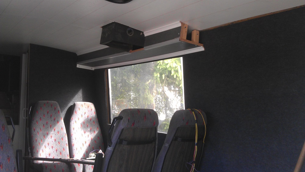

Taas yksi päivä kun ei vaan saanut mitään tehtyä hiukan sisustan sähköjä selvitelly kun tuli purettua kaikki aikoinaan pois. Olen kyllä hyvä purkaamaan mutta huono ottamaan kuvia tai kirjoittamaan mitään ylös nyt sitten saa hakata päätä seinään noiden sähköjen kanssa. Tuo jälkikäteen omin pikku kätösin rakennettu kattokanava lähti tänään pois jotta sain tehtyä reijät kaijuttimille ja lamppuille. Oli huomattavasti helpompi tehdä pöydän päällä kuin olisi ruvennu vääntämään tuolla paikalla ollessa.

Päivitetään taas vähän tänään saadaan hieman jo hieman kaapistoja tuonne sisään ja ehkä huomenna jo asennettua jos tuo apukäsi vaan ehtii ne sinne ruuvailemaan kiinni. Karnaanin lyhennys tuntuu vaan kestävän täytyy kohta hakea pois ja viedä muualle lyhennettäväksi köyhällä ei vaan oo oikein varaa maksaa mistään ylimääräisestä. Taitaa taas tulla kiire kun talvi kolkuttelee jo ovella eikä ole edes vielä patterit paikoillaan eikä webastokaan ole herännyt henkiin.
