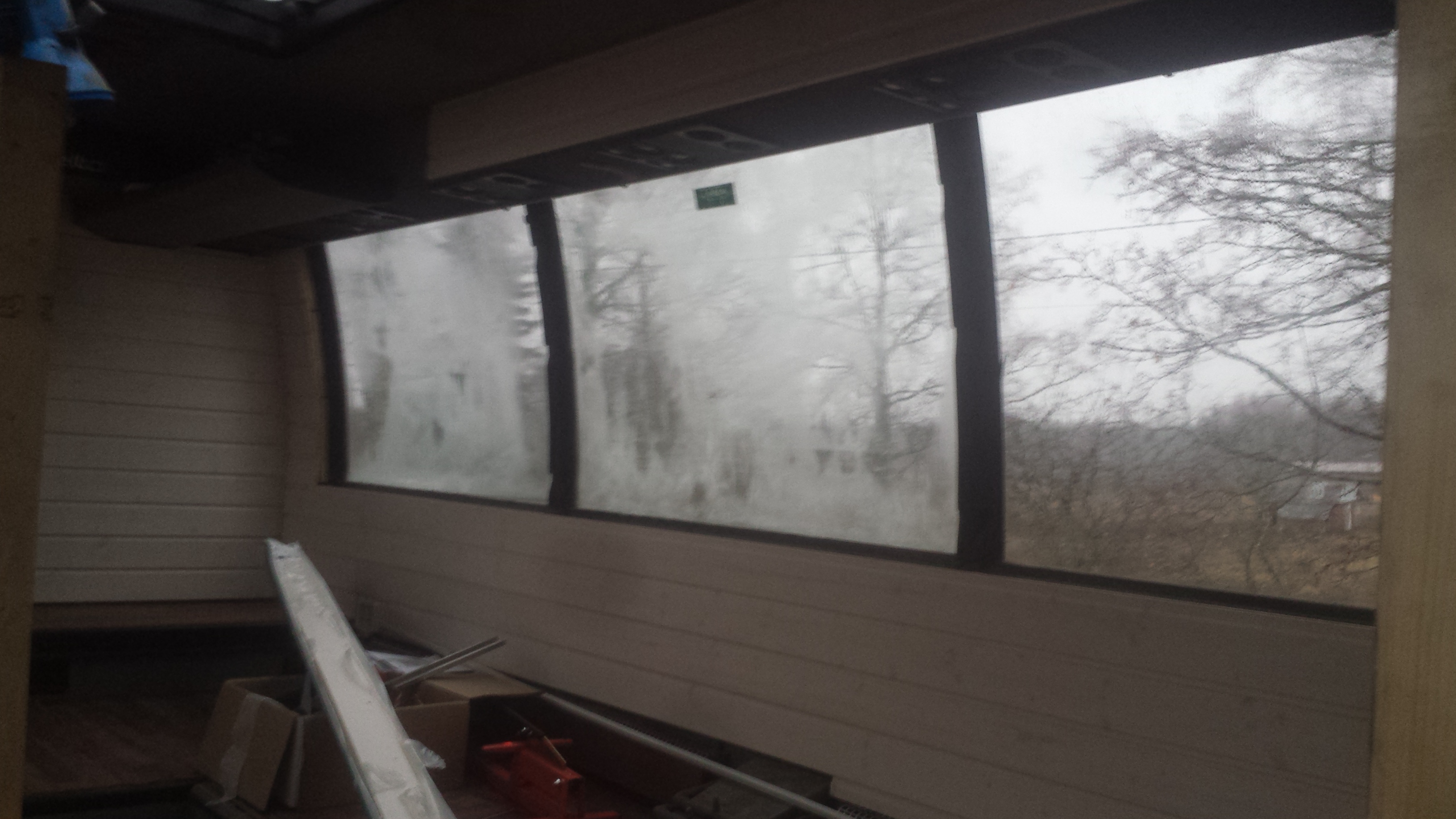

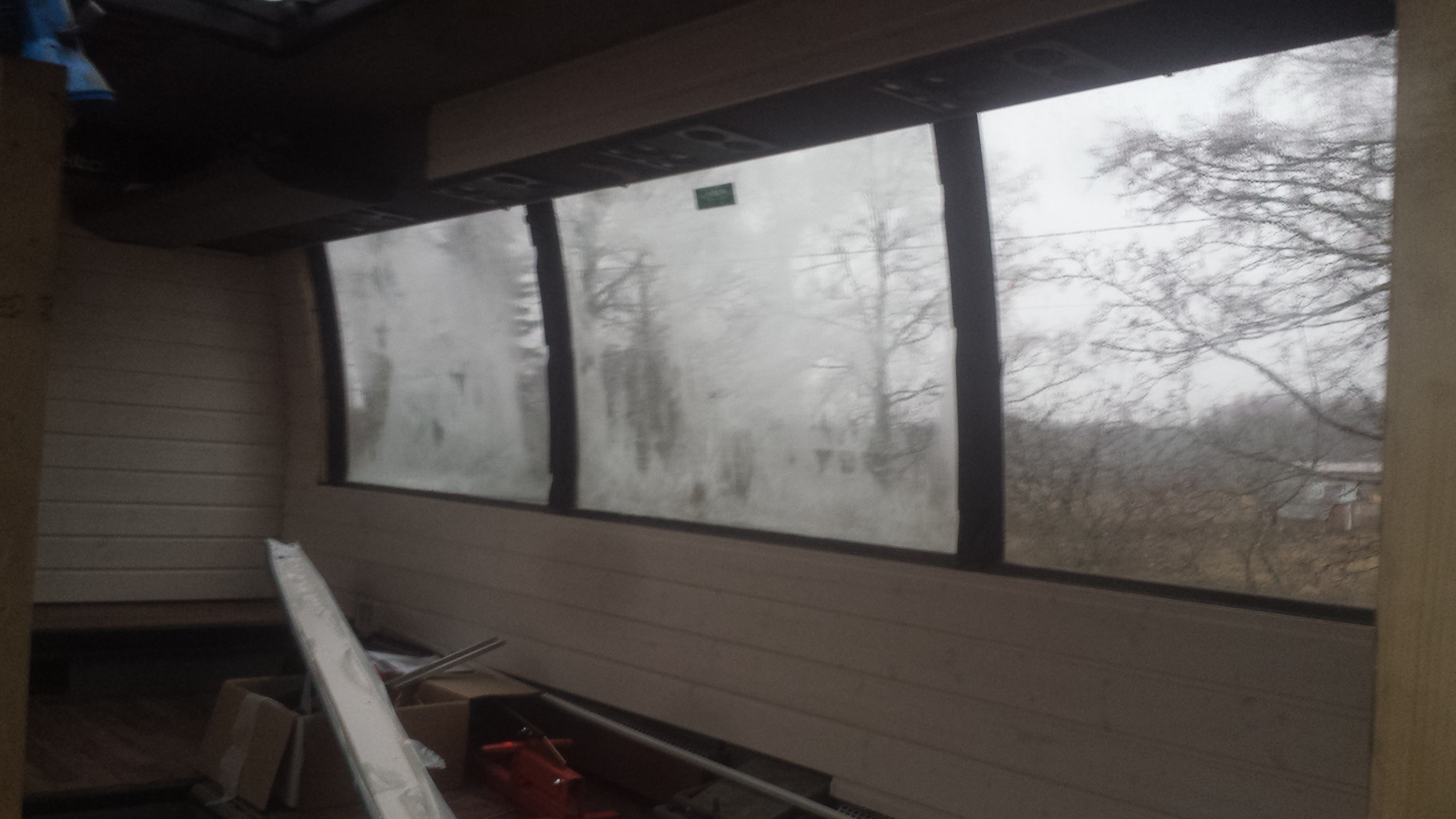

Sit vielä että kuinka saa kosteuden poistumaan auton tuulilasista? Se on aivan kostea, edessä on niitä pinguja 3kpl ja merisuolaa karkeata kahdessa astiassa, mutta ei auta. Kävi kuskin ikkunaa raottamassa sentin josko häviäisi kosteus?
