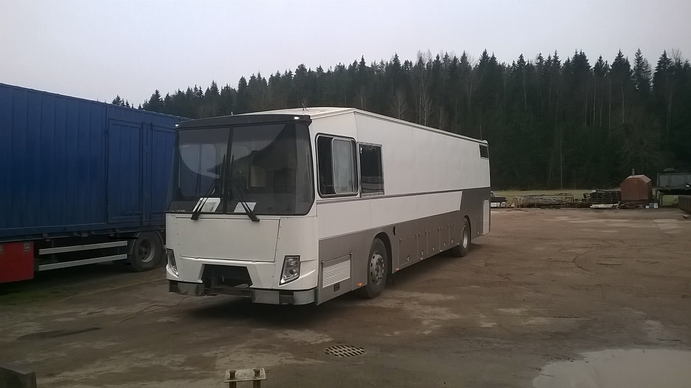

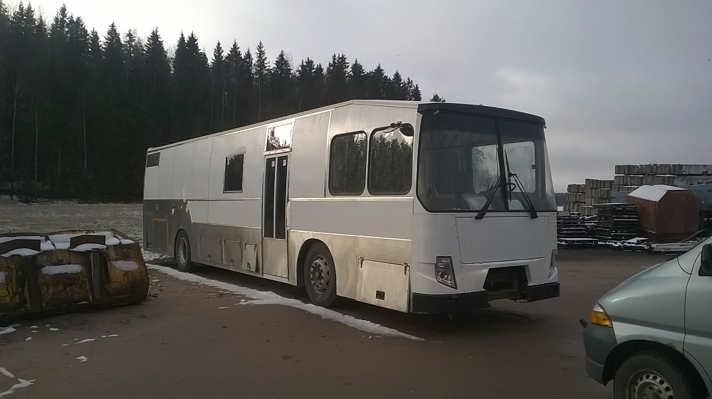

Tossa par kuvallista todistusta... :D
"Nippuun päin" menossa...

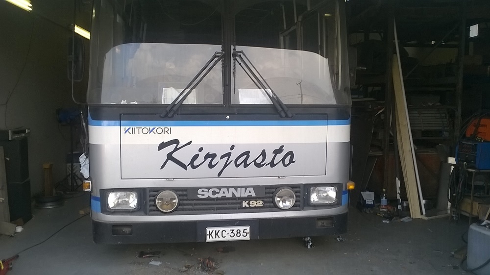

"old school"...
"old school"...
Tohon tuo ny jäi... (muutamaks päiväks...ei kerkee ei pysty...loppuu rahat ja loppuu eväät...) :D
ja onks tää ny se "uus opinahjo"... =)
Keskeneräistähän tuo vielä edustaa... mutta muutos on silti aika "melekonen"....
Jospa tää lopettas tällä kertaa tähän... :D kahtellaan uuestaan myöhemmin... :D

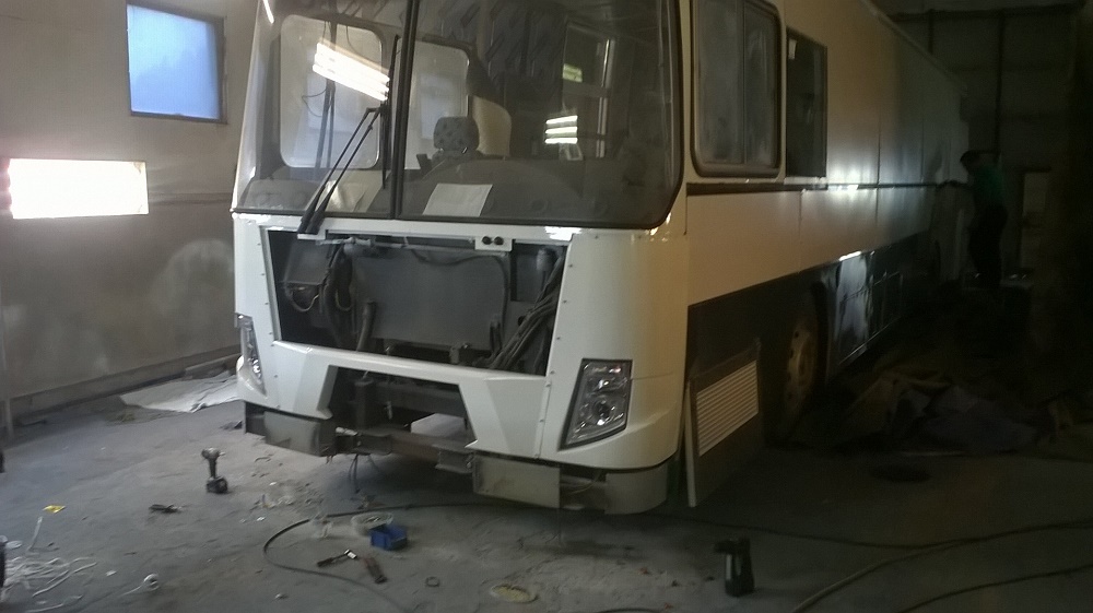

Mutta joo... "mitään kuvauksellistahan" täällei oo tapahtunu... mutta kirjuutan listaa mitä "ei nii kuvauksellista on tehty... :D
Lukot ja lukkolaitteet... (siis ovi ja kylkiluukut)... Armas velipoikani "hoiti homman himaan..." eli sillä aikaa ku mää nysväsin pip... pipoa... vel poeka tökäsi paikkaansa noi loput kylki luukkujen lukkolaitteet... (en muista olinko jo tämän kertonunna) No "seuraavalla" kerralla..(mun edelleen etsiessä sitä "hyvää pip...pipon asentoa...) Hää pisteli mulle sen... "kaukaa ohjattavan kodin lukituksen"... eli nytte saan "töllin lukkoon" napin painalluksella... :lol: (vähänks mä oon "juppi"...) saas ny nähä tuleeks siihen "vielä enemmän hiitekkiä" jossain kohtaa... :lol: :wink:
Sitte ku mää oon nii "hel...tillinen" orja piiskuri... laitatin toisella kaverilla noita helma valoja...(yms...muuta semmosta mihkä mun äly ei riitä...eikä kädet...eikä aika...koska mää en vieläkään ollu löytäny asentoa sille "pipolle...") Tarviikohan mun enää ihmetellä miks mää oon tehny suurimman osan autosta ihan keskenäni...(me, myself, and i ) :lol: Ei kai ne ny leikistä suutu...? Ei oo suuttuneet... :D
Mää en oo tehny mittää muuta ku "taitelijan baretti päässä" oon miettiny mihkä asentoon pistän takavalot... (het sen jälkeen kun "valaisin etupään"...siis kytkin vain ajovalot toimintakuntoon...)
No oli kai siinä jotain muutakin...mitä touhusin... ehkä... en muista...

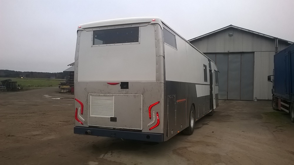

No joka tapauksessa... tää päivä meni myös "johtotehtävissä" (vetelin siis helmavaloille uudet piuhat) plus... kytkin takavalot ja "Ylä-Äärivalot" ja helmavalot ja ja ja.... emmää enää oikeesti tiä mitä tein... (haalarit oli tänäkin aamuna n.6:15 päällä... ja riisuin ne vähän ennen puol yhtätoista...illalla... :oops:)
No oon mää viimeviikolla kovasti ainakin muuttanu "tukikohtaa" eli kohta mää oon kans "iha pihalla" ja loput "ulkotyöt" tehdään ku se kuuluisa "kevät aurinko" lämmittää... :D

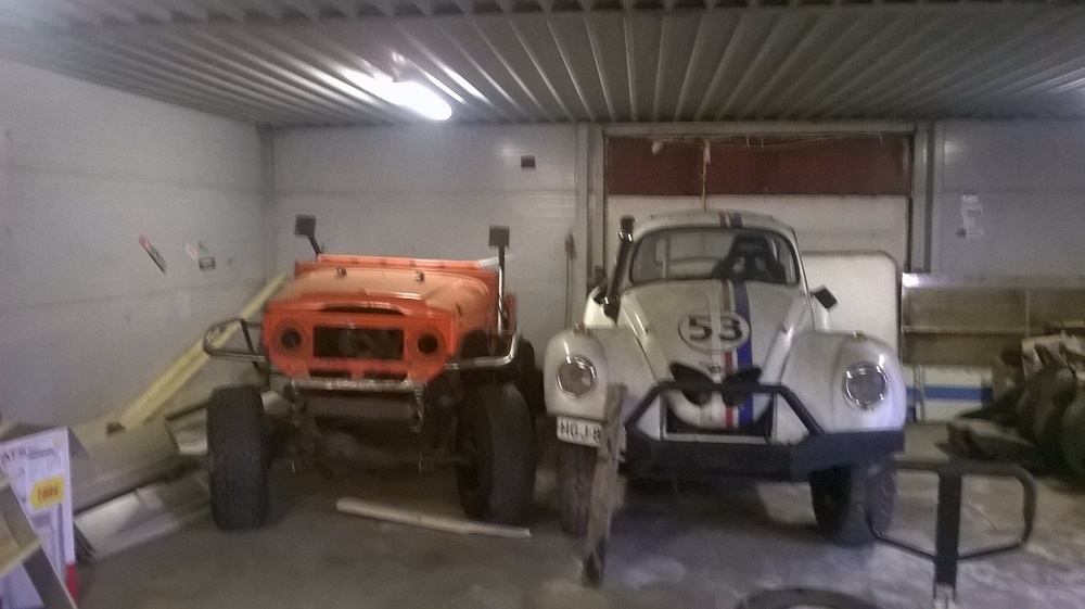

No... jottei tää ny mee iha pelkästään "shaibelin" jauhamiseksi... laitan muutaman todella huonon kuvan niistä jutskista mitä on "ollu järkee" kuvata... :D
Muuton tiimellyksessä "pojat" pääs jonoon...=) (seuraavat rojektit...)
"Pahuuden ruumiilistuma"... =)

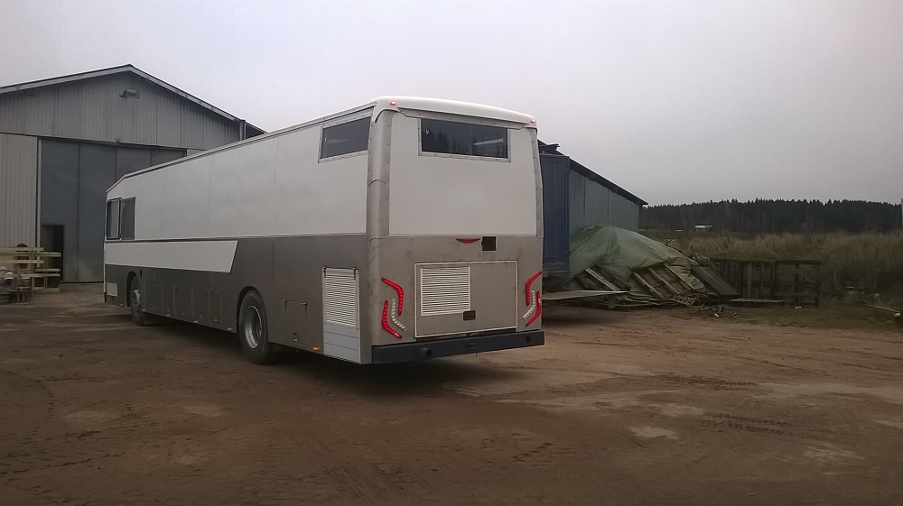

Tosta "pyllystä" saatta ehkä jo huomenna nähtäväksi paremman kuvan... toi takavalojen "kuvio" oli vaan jotenki häririintyneen näkönen pimeellä pihalla... :D
"etuviistovinokuvakulma"

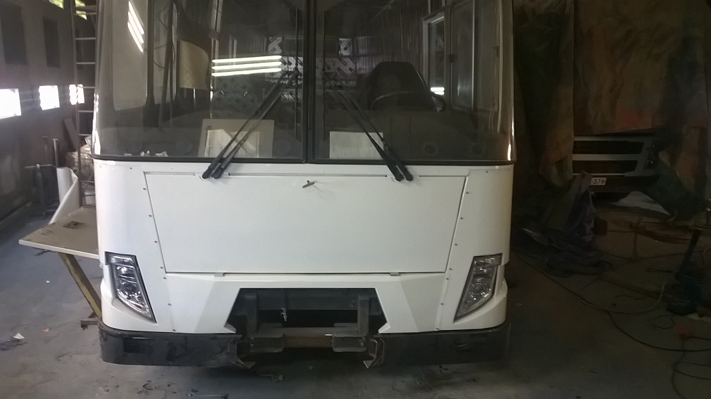

Ei niin "enkelinkasvot" mutta ei niin "pirukaan"... (kai?)
Ja vielä yks "ulkoruokinta" kuva... :lol:
Kesti ensimmäisen lumisateen sa sulamisen vuotamatta...

Mutta lupasin näyttää teille eilen mun "uutta pyllyä" (ei siis omaa... vaan auton... :D ) tässäpä tuloo eräänlaiset "byllyn bosket"... :)
vasen....
vasen....
so... eiku oikea
so... eiku oikea
Eli tuommoset ne on päivän valossa... ei ehken iha jatkuvaan tarvi katella tommosia... :D ja ovatten tarpeellisiilla merkinnöillä... eli lailliset... toi "kirkaslasi" on arvatenkin vilkkuva valo... eli palaa keltasena... :D

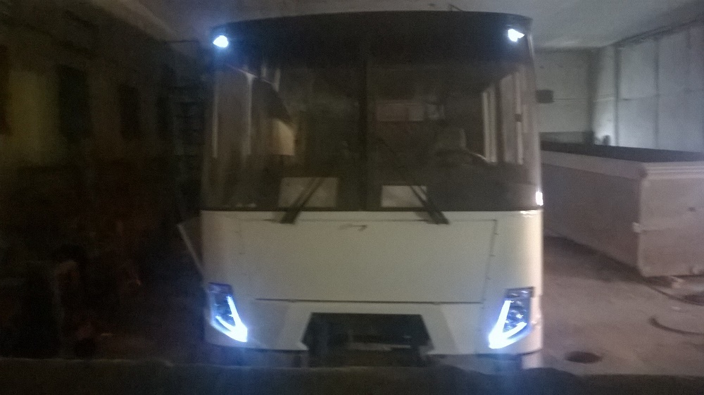

ja jottei tää homma menis ihan "perseilyks" paan yhen "fiilistely" kuvan keulasta... :D

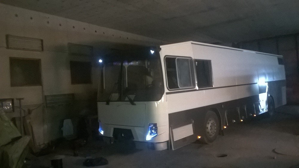

tielle tarttis päästä... :)

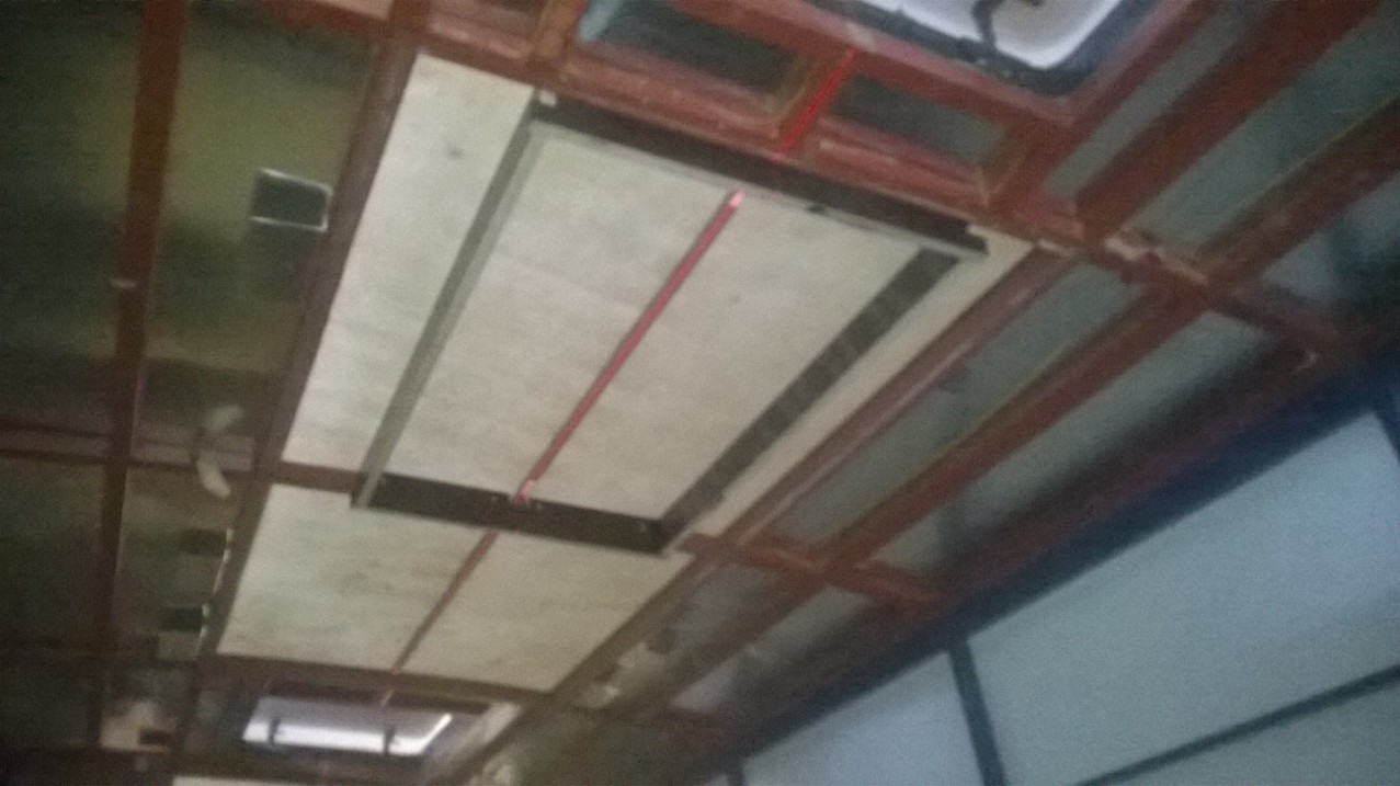

"valokatto"
"valokatto"
Ja sitten selvitys... :D

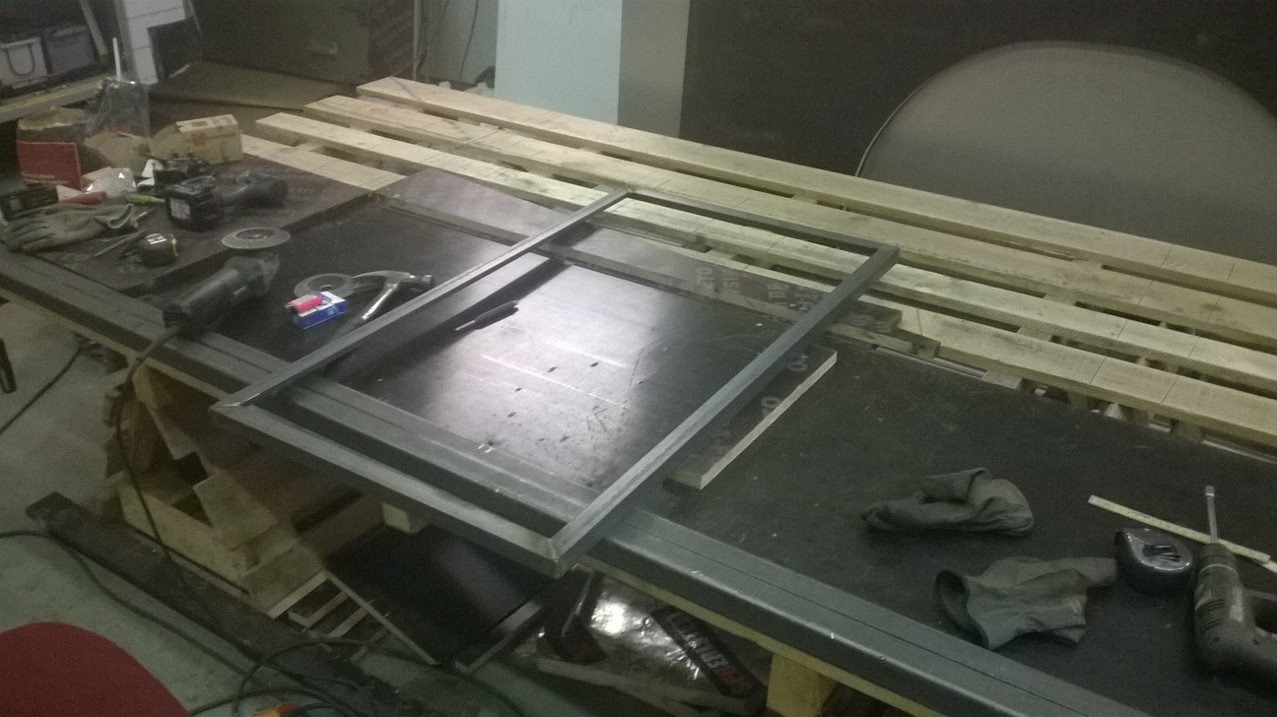

Tohon vaneri raamin sisäänhän on tulossa "samanlainen" ikkunalasi kuin noi sivulasit on... sen verran on vain eroa glaasin "rakenteessa" että painon vuoksi ne on 4mm karkaistua lasia ilman laminointia... Mutta "lämpöinen" ikkuna... ei minnekkään se on... Oon hitsannu jo aikapäiviä sitten sellaiset kehykset niille jotka on jo jonkin aikaa sitten asennettu saranoineen ja kiinnitys pultteineen tonne vaneriraamien sisään... ja seuraavaksi tarvitsisi "vaan" pikaseen pikkusen siistiä raameja, maalata ne, huitasta niihin pehmike tiivisteet, nostella raamit paikkaansa, tiputtaa lasit kehyksiin... ja "kääntää ikkuna kiinni"... Ja tuosta ei varmasti kukaan saanu mitään selvää... :lol: pistän foton yhestä kehyksestä... :D

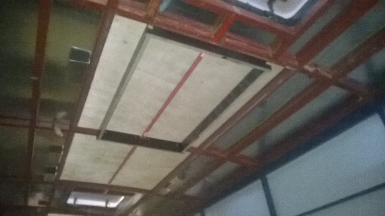

Tuommonen kehys...
Tuommonen kehys...
Jos ny käytätte mielikuvitusta ni voitte kuvitella ton kehyksen tonne vaneripokan sisään...(kuvissa viel kesken eräiset...) Toiselle pitkälle sivulle saranat...ja toiselle sivulle "pulttikiinnityksen" että sen voi avata helposti puhdistusta varten... :D ja tuossa vaneri pokassa on "olkapäät" tiivisteitä varten mitä vasten lasi painautuu tiiviisti silloin kun se on "kiinni asennossa"...
Tälle hapatukselle on vain perusteluna se... että ku ei tossa ole liikaa sitä "luonnon valo" lähdettä noissa seinissä... ni jätin sen "lähteen" kattoon... ja kun peruskoulun vysiikan tunnilla opetettiin että lämpö nousee ylöspäin... ni arvelin että yritän laittaa sinne mahollisimman hyvän valoa läpäisevän lämmonkarkauksen estomateriaalin... ja siksi päädyin tuollaisiin "kattoikkunoihin" mistä ei nää yhtään minnekkään... (edes tähtitaivasta ei nää...) :D Siinäon tosin sellainen "laajennus" mahdollisuus että joskus kun tuo katon lasikuitu (mikä siellä on päällimmäisenä valoa läpäisevänä materiaalina...) alkaa vuotamaan... Teen sinne alumiini pellistä selaisen "kattoikkuna kauluksen" ja sen kauluksen päälle tulee esim "lexan:ista" se läpinäkyvä kattoikkuna...ja kas... sittehä mulla on se tähtien tiirailureikä (voi sitte esim "olohuoneen" sohvalla köllötellen kattella tähti taivasta... :D
Oon aika paljon pienentänyt noita orggis valoreikiä... takaosan valoaukko on 600mm kertaa n.2400mm ku se oli alkujaan metrin levyinen...(pituus sama) ja tämä "oh:n" reikä on 800mm kertaa n.3600mm kooltaan... (ja sekin oli metrin levyinen...)
Hieman on ehkä hankala kuvitella mitä oon touhunnu mutta jospa joku ymmärtää... ja jospa mää muistan huomenna "päivänäön" aikaan kuvata ton paremmin ni voin viskata kuvatukset "iltasella ihmeteltäväksi"... :D Eli palailen huomenna "tälle astialle"...
Niin ja ettei unohu... KIITOS! "pelti" peilien lainasta... huomenna pääsen testaa senkin... :D (ompa taasen paljo tekemistä mitä tarvii tehä "huomenna"...) :lol: :lol: :lol:
