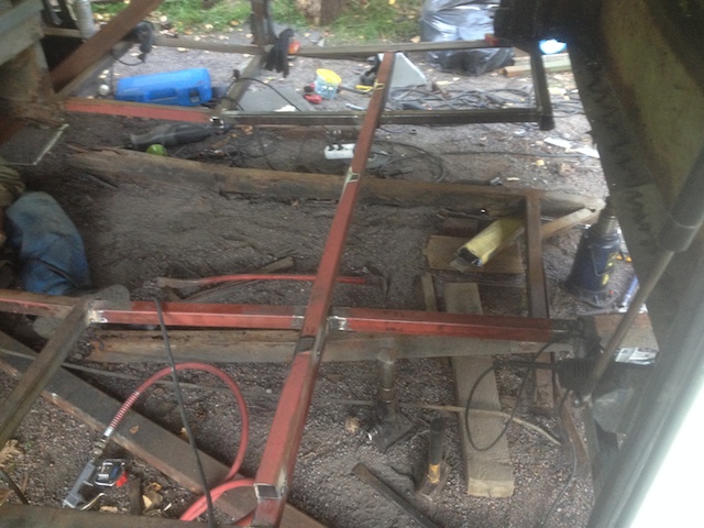

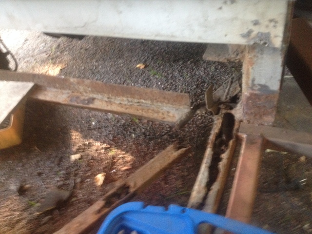

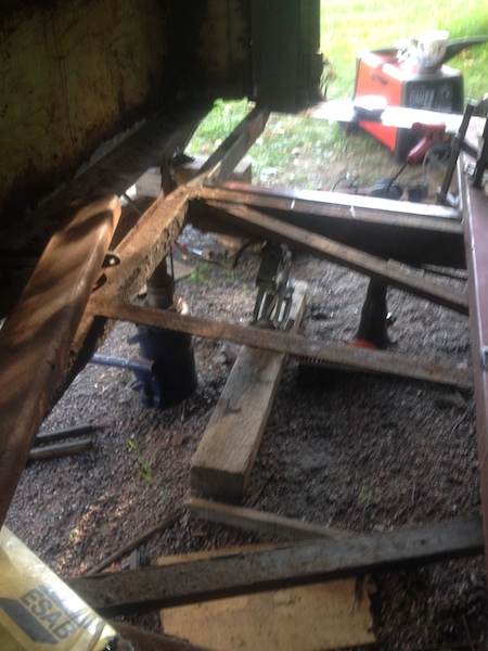

Takapaksin tyhjensin ja purin levyt pois. Toista kertaa ikinä. Horror Linesin ekan kahen viikon aikanahan se tehtiin eka kerran. Silloin laitettiin vain välttämättömät. Nyt tehhään loput.
Oikea takanurkka ei ollu enää missään kii. Takimmaisen luukun takapuolelta oli kaikki pystypalkit alareunasta kadonnu (toi kyllä kuullosti dramaattisemmalta ku todellisuus, ku ei siellä oo ku yks pieni ja yks iso neliöputki ja se pieni oli melkein ookoo.). 465mm piti mennä ylöspäin, että sai tarttuu kii. Reunimmaiset lattiaputket (kynnykset) on aiemmin uusittu, joten nää pystyn ja vaakan sai nyt tukevasti toisiinsa kii. Kynnyksestä keskellepäin tehtiin myös uusia poikkipalkkeja. 40x40x4mm.
Seuraavaksi vuorossa toinen puoli ja sama show. Paitsi siellä on kyllä se pystyputki vielä olemassa...
Edit: Paitsi ei sit ollutkaan, ku aloin tarkemmin tutkii! Molemmat nurkat uusiks. Ihmettelen miks ei oo tavarat pudonnu katuun...
Kuva kertois taas paljon, mut rakenne tulee semmonen, että se kestää kasassa, vaikka runkopalkeista puskurille saakka tulevat pitkittäispalkit puretaanki kohta pois. Niissä ei piä ennää makneetti... Tilalle tulee 80x80xpaksu, välille 80x40(?) poikkipalkit ja toiseen päähän vetokoukulle varaus. Kyä sittettaas kelpaa!

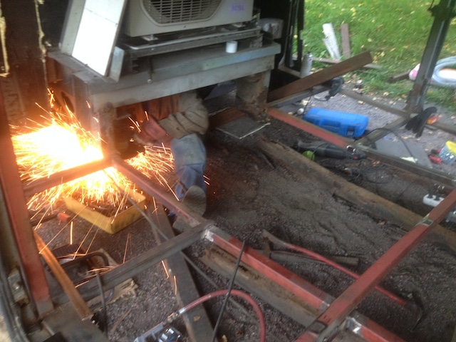

Molemmat takanurkat on kii, kaikki reunojen poikkipalkit (40x40) on liimailtu kii, pitkittäiset 40x40 putket on kans paikallaan. Kaikki purettu mitä piti purkaa. Ja sillee hyvä mieli.
Tohon noiden pitkittäistukien väliin, tohon pitkään poikkiputkeen kii, tulee Scanian 850hp V9 ja ilmalämpöpimpun ulkoyksikön paikkeille Voithzfallison suoliautomaattilaatikko. Eiku puoli. Harmittaa vain ku joudun nostaa ilppiä sen takia kymmenen senttii ylemmäs, ja siks tekee kokonaan uuden rungon tohon autoon. Kuvassa myös vanhemman asentajan polvi. Hän usein kiukustuessaan kipinöi tollee. Kert on hattivattien huonetta ja sukua.
Ja tuossa:

Tän päivän saldona toinen pitkittäinen runkopalkki (ei se ilmalämpöpumpun takia muutettava! Se oli vitsihuumoria. Sori) paikallaan ja toinen tehty valmiiks. Loppui vain päivästä tunnit ni jäi asentamatta se. Eka pätkässä meni pidempään ku se piti materiaalipulan vuoksi tehdä kahdesta osasta. Mutkan kohalle jatkos, ympäri hitsaten ja sivuihin vielä lisäks laput. Kulkee siis rinnakkain noissa vikoissa kuvissa näkyvien pitkittäispalkkien kanssa, parin sentin päässä niistä ja jatkuu takapuskurin alle.
Toinen vastaava palkki tehtiin samanlaiseks, mut yhdestä palasta. Mutkan kohdat vedettiin halki ja niksautettiin oikeeseen asentoon ja siihen kii, näihinki sivuille laput lisäks. Otanko huomenna kuvan? En ehkä ota...
Kaikki materiaali on kierrätystavaraa, ja siks hommassa menee pikkusen pidempään, ku kaupan pakastavedetystä tehtäessä. Joka pätkä on eka kulmahiomakoneteräsharjattu, sit leikattu ja lopuks vielä hiomalaikalla putsattu liitoskohdat, ja mahdolliset edesmenneet liitoskohdat silitelty pois tiehensä. Sit pääsee kasaa. MIG:illä ja puikolla sekasin ja saumat hiomalaikalla tasaseks. Paineilmalla pölyt pois ja sinkkiä kilikalipullosta päälle. Tämä siis yläpuolelta hitsattaville saumoille tänään. Sit kun saadaan kaikki palaset paikoilleen ja kii, peruutetaan takapyörät palikoiden päälle ja korinnosto ylös. Altapäin hitsattavat saumat ja hionnat / kiillotukset tehdään kaikkiin kerralla näin. Sit sinnekki sinkit.
Lopuks tyttöjenvärinen Hammerite koko himmeliin (käytiin yks päivä viiteen tyttöön tyttöjen retkellä Motonetissa ja maalihyllyllä kysyin, et minkäväristä laitetaan sinne lattian alle. Pinkkiä Hammeritee ei ollu, joten punaista täyty ottaa.), liimamassalällinkiä yläpuoleen ja faneerit paikoilleen.
Takapuskuri pois ja hämmästelemään vetopalkkia paikoilleen...
Tämmönen ois suunnitelma, katotaan mihin asti pääsen ennen ku lumet tulee...
