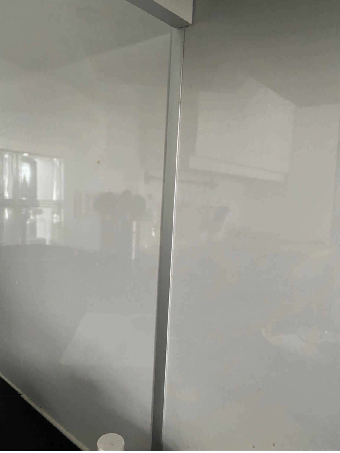

Tämä kuva otettu kotoa keittiön välitila levystä, vinkkinä et jos ei löydy sisustukseen sopivaan värinä niin me voidaan jauhemaalata muutama keppi melkein kahvi ja pulla palkalla
