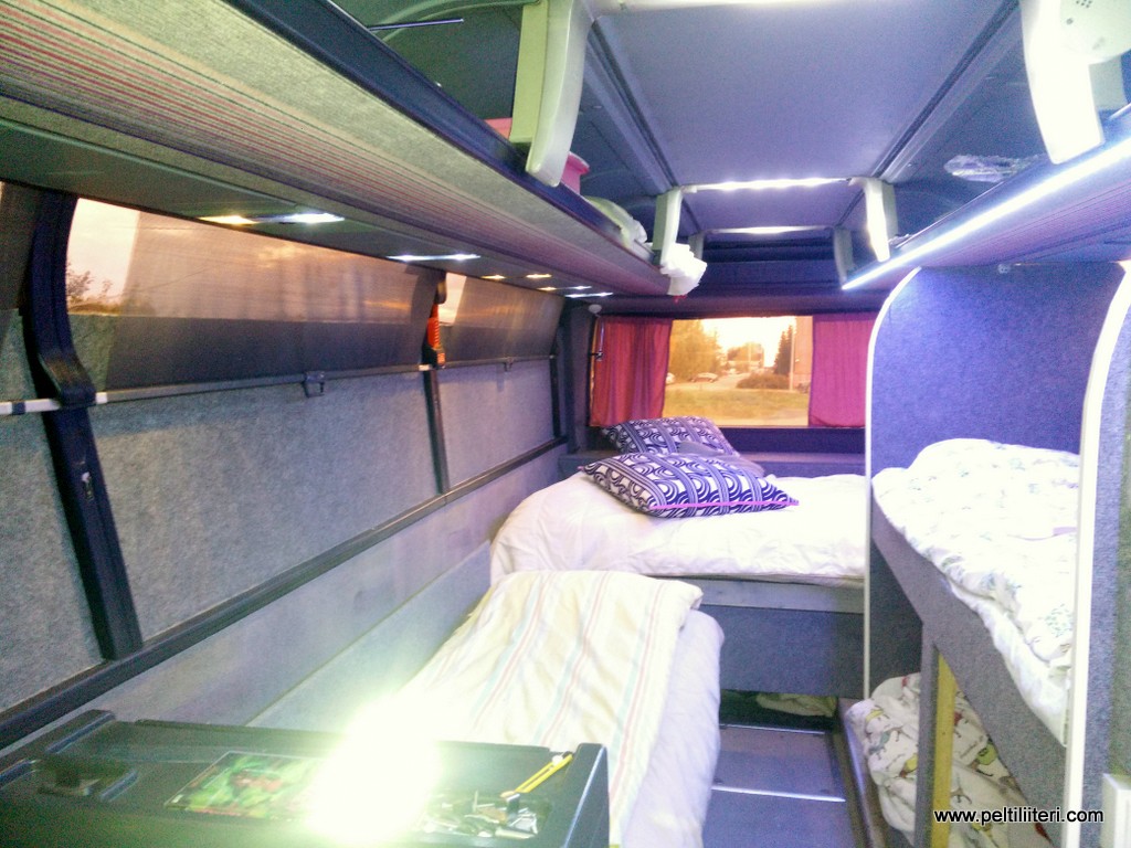

Perjantain kunniaksi verhoilin viimeisinkin eristeen takaosassa. Nyt on kolme takaikkuna osin eristetty ja verhoiltu.
Re: Neoplan n214 / Scania
Hieno on, onko tuolla mitä kaikkea violetilla verhoiltu? Siisti!

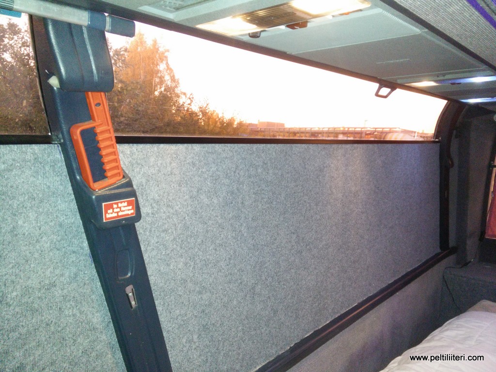

Onko kuinka moni huomioinu lasien eristyksessä näitä varauloskäynti ikkunoita?
Oon muuten käytännössä testannu et laminoimattomasta (esim.pakettiauton sivulasi) pääsee näppärästi läpi automaattisella pistepuikolla. Jos autossa lapsi tai eläin, niin ei varmaan pelästy niinpaljon kun esim. vasaralla sisään mentäessä.
Röllissä on varauloskäyntinä kaksi kattoluukkua sekä pöytäryhmän ikkunat Vasarat löytyy pöytien yläpuolelleta. Varatiet on merkitty kyltein. Takasängystä pääsee ainakin teorian tasolle ulos. Ikkuna on 40x60 kokoinen.
Kyllä nuo ovat leimalla kelvanneet ja uskon, niiden olevan ihan riittäviä käytännön tasollakin.
Onko muuten varauloskäyntien ikkunoissa mitään muuta eroa kun se että niitten kohdalla on vasara ? ts meneekö kaikki lasit vasaralla ihan samalla lailla rikki jos vaan vaihtaa vasaran paikan muualle ?
Nepparissakin kattoluukut merkattuja varauloskäyntejä, ja kaikista ikkunoista lasi on näkyvillä, että kyllä ne vasaralla saa rikki. Vasarathan on edelleen omilla paikoillaan. Noi eps-levy lähtee varmasti vähän tönäämällä siitä ikkuna-aukosta, jos siitä joutuu ulos menemään. Ja onhan tuossa vielä 2 ikkunaa/kylki ilman mitään peittelyjä.
Kohta Neppi tulee kehumaan, et Horrorista pääsee ulos mistä kohdasta vaan :)
Niin se Neppi vaklaa et ei näy niitä zompieta ja sit karkaa pihalle niistä reijistä :roll:
wiima63 kirjoitti:Onko muuten varauloskäyntien ikkunoissa mitään muuta eroa kun se että niitten kohdalla on vasara ? ts meneekö kaikki lasit vasaralla ihan samalla lailla rikki jos vaan vaihtaa vasaran paikan muualle ?
Samalla tavalla ne hajoaa, ei muuta kun vasaraa siirtämään.
Pikku tuunausta. Yläreunaan lista.
Mitä listaa tuo on? pitäis keksata omaan paneloinnin reunoille joku hyvä lista mikä kestää porata 4,2mm reikää lohkeematta.
Toi on muovista L-listaa, ihan k-raudasta. Reilut 3 euroo kanki. Oli valkoista, joten ostin viiden euron kilikalipullon ja maalasin mustaksi :)
Tarjolla oli ollu metallisiakin, mutta ne oli liian isoja, sai olla max 2 cm/sivu.
Toi on sellaista kovaa muovia, kun esim. sivuleikkureilla leikkaa, niin napsahtaa poikki, ei mene sillee pehmeesti poikki. Joten, jos tohon vetää ruuvin kovaa kiinni luulen, että halkeaa.
Alumiinisia listojahan on just lattiaa varten, nehän toimii hyvin seinälläkin, ja kun ostaa automaaliliikkeestä sävytetyn värin kilikalipulloon, niin saa valita tuhansista värisävyistä. Sillee saa siistin listan.
toi rullaverhohan on vissiin harmaa ...mitä jos vetäis kilikali mustalla harmaan alun jälkeen tummaksi :roll: olis kaksi sävyä halutessaan ja siis pimeämpi vielä lisäksi :wink:
jotenkin kyllä tohon kaarevaan lasiin toi toteutus istuu kun nenä päähän :arrow: hieno tuli !

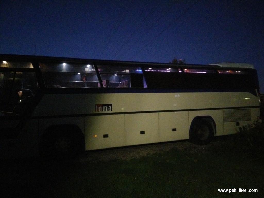

Tälläi näkee sisälle sisälle pimeellä
Pysyisköhän mikään maali tuossa finfoomissa? Ois pähäkkä kun apinois ideaa mut vetäs mustaks ton näkyvän puolen?
Tarttuu siihen väri, mutta myös auringonvalo => tuplalasit on posahdelleet. Epäily on ollut, että ilma lämpölaajenee siellä lasin sisässä niin paljon, että lopulta korkkaa lasi ja kuski. Ei oo saanut siis saanut peukkuja toi maalaaminen valoa imevillä väreillä.

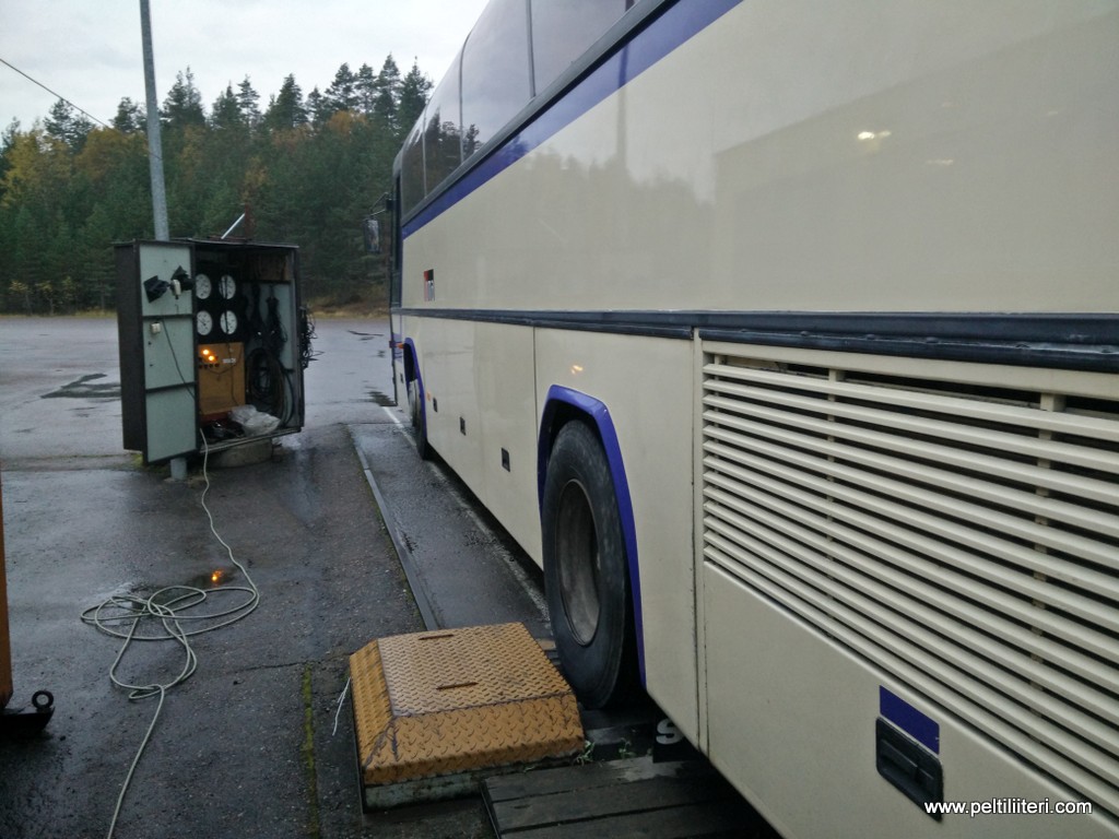

Katsastusta varten jarrupapereita hakemassa Vihdistä VHL-huollosta. Nopeeta ja näppärää toimintaa. Samalla vaihdettiin öljyt perään ja laatikkoon. Taas kelpaa kilometrejä niellä.
Aamulla porhalsitkin kehä3:sella vastaan mietinkin mielessäni minne matka mutta nythän se selvisi. Itekkin ajan tuolla jarrulaput.
taitaa olla ihan ok paikka ?
