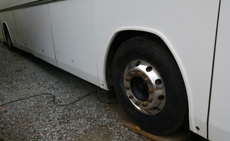

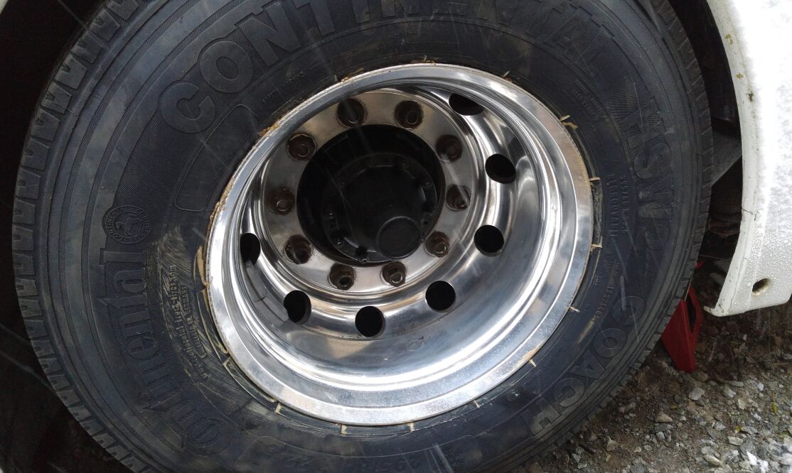

Renkaanvaihdossa vaihdoin taakse pidemmät pyöränpultit aluvanteiden vuoksi. Irroituksessa huomasin että toisen puolen jarrurumpu oli halki. Oli varmasti revennyt aikanaan jo edellisellä kerralla irtiotettaessa, mutta kutaleet laitteneet rummun takaisin. Päättelin sen siitä että halkeama oli lähtenyt ulosvetopultista. Huomasin sen ennen kuin itse aloin touhuun. Lisäksi halkeama oli ruosteessa.
Enonkoskelta hain uudet käytetyt rummut, molemmille puolille. Tosin meinasin kokeilla katsastuksen eka tämä toinen vaihdettuna. Jos puoltaa niin vaihdetaan sit toinenkin.
Ylijääneet takapyörien pultit aion vielä vaihtaa eteen, kun siellä on vielä himpun liian lyhyet, paksumpien aluvanteiden vuoksi.
Rengasjumpassa vaihdoin vielä kaikki kuusi iskaria uusiin. Edestä oli melkoinen työ saada ne irti, kun ei rälläkälläkään meinannut mahtua pultteja katkomaan. Piti silputa ristiinrastiin ennen kuin irtosi. Takaa olikin huomattavan nopea operaatio. Osa vanhoista iskareista olikin paikalla ihan näön vuoksi, ei minkäänlaista vastusta..
Samaan syssyyn vetelin pyörän navoista enimpiä ruosteita pois teräsharjalaikalla ja suihkin perään sinkkimaalin ja mattamustaa. Saap nähdä kestääkö. Ehkä joskus hankitaan vielä kromisia bling-bling-peitteitä napojen päälle.
Juu, ja ennen rengassavottaa sain sitten löpötankin vaihdonkin vihdoin tehtyä. Uusi käytetty rosteritankki ehti vuodenpäivät odotella pihassa ennen kuin auton alle pääsi. Tankinvaihdon lomassa tuli hitsattua ruostevaurioita. Tai lähinnä hitsasin poikkipalkkiin semmoisen bolt-on vahvikepalikan.
Kyllä tuli todettua auton alla muutaman vuoden tauon jälkeen taas möyrytessä, että niin se vaan rauta ohenee. Aloitin jo miettimään voisiko rakentaa auton korille pukin, tiputtaa eturungon kokonaan alta pois, hankkia hieman paremman tilalle. Sen korjaisi, hiekkapuhalluttaisi, maalaisi, massaisi ja nostaisi paikoilleen. Sitten ihmettelisi mihin suuntaan auto tahtoo mennä.. :wink:
Mutta, sitten ajattelin että sama pitäisi tehdä takapäässäkin.. Voe mahoton. Miksi teitä suolataan? Miksi vettä sataa? :cry:
Noh, nyt on alustaa taas vähäksi aika rassailtu. Tiellä ei vielä ole kokeiltu uusilla renkailla. Kunhan nuo etupultit vaihdan, täytyypi ensin suunnata konttorille kyselemmään saapiko leimaa vai säädetäänkö jarruja ja mistä hitsataan lisää. Ja saattaa konttorin setä mainita etutuikuttimistakin..

Eikös aluvanteissa pitäisi käyttää sellaisia holkkimuttereita, voi olla ettei kaikissa sitten tarvitakaan :?:
Re: Projekti slide-outin kera
Taitaa alcoa- vanteita olla pikku reikäisiä joissa laippa mutterit ( kannatta voidella mutterin laippa
Hyvin ettei pyöri kiristettäessä vanteen pinnassa) ja ne isoreikäiset pitää olla " omat "holkimutterit
ennen noissa holkkimuttereissa oli hapettuma ongelmaa/ jumittumista, jos unohti voitelun.
Tais jOrin textissä olla mutterisuojat ostolistalla, eihkä paremmat kuin " kromimutterit" , ne
ei okien tykkää mutterikoneista.
Kyllä aluvanteet hienot on eikä tarvii kapseleita ja jonkinverran kevyemmätkin, huonoilla
rengaskoneilla tahtoo tulla pintavaurioita reunaan sanovat käyttäjät.

Pikkureikäiset vanteet nämä, joskin reiän suu avarrettu holkkimuttereita varten. Vanteiden mukana tulikin holkkimutterit. Ei olisi edestä tarvinnut pultteja vaihtaa, olisi pituus piisannut. Mutta holkkimutterien kierre oli väärällä nousulla. Vissiin Volvossa sitten tiheämpi kierre kuin Kanikassa.
Tänään nostelinkin auton etupään taas ylös, irroittelin oikealta renkaan, rummun ja mäiskin pultit pois. Pidemmät tilalle ja paketti nippuun. Vanne keskittyy navan mukaan paikoilleen, mutta se täytyy vielä pyörimissuunnankin mukaan keskittää. Tätä varten on olemassa Scanialla kartiomutterit, joilla keskitys tehdään. Siis kiristämällä neljällä kartiomutterilla vanne paikoilleen. Ja kun muut mutterit ovat paikoillaan, vaihdetaan nuo neljä tavallisiin. Käytin noita tavallisia laippamuttereita. Laitoin ensin kolmella paikoilleen silmämääräisesti keskittäen ja sitten vasta loput. Tervattu myös on.
On muuten aivan ehdoton se Motonetin momenttikertoja. Joskus jumppasin kolmen metrin jatkovarrella takasia. Etusia silloin kokeilin huvikseni eikä hievahtanutkaan. Nyt momenttikertojalla kevyesti pyöritellen lähtee nätisti auki.
Ja juu, mutterinhatut on tilauksessa. :D Niitä näky olevan seka muovisia että metallisia. Otin metalliset. En tiiä kumpi parempi..

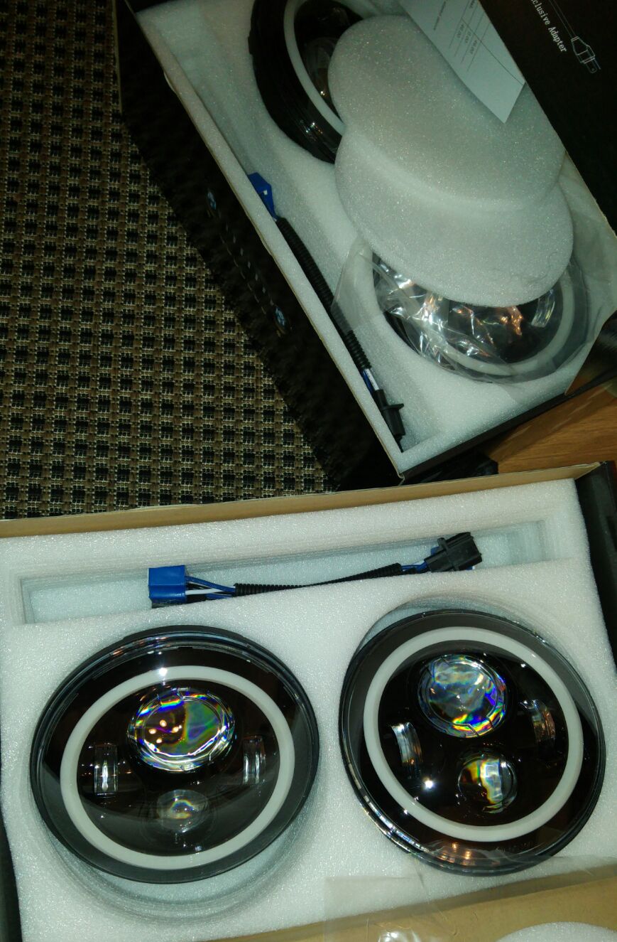

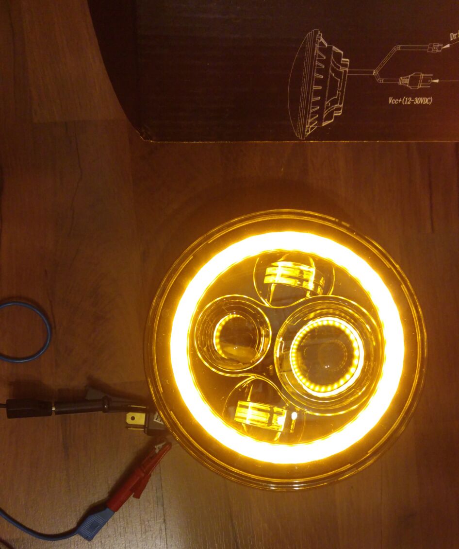

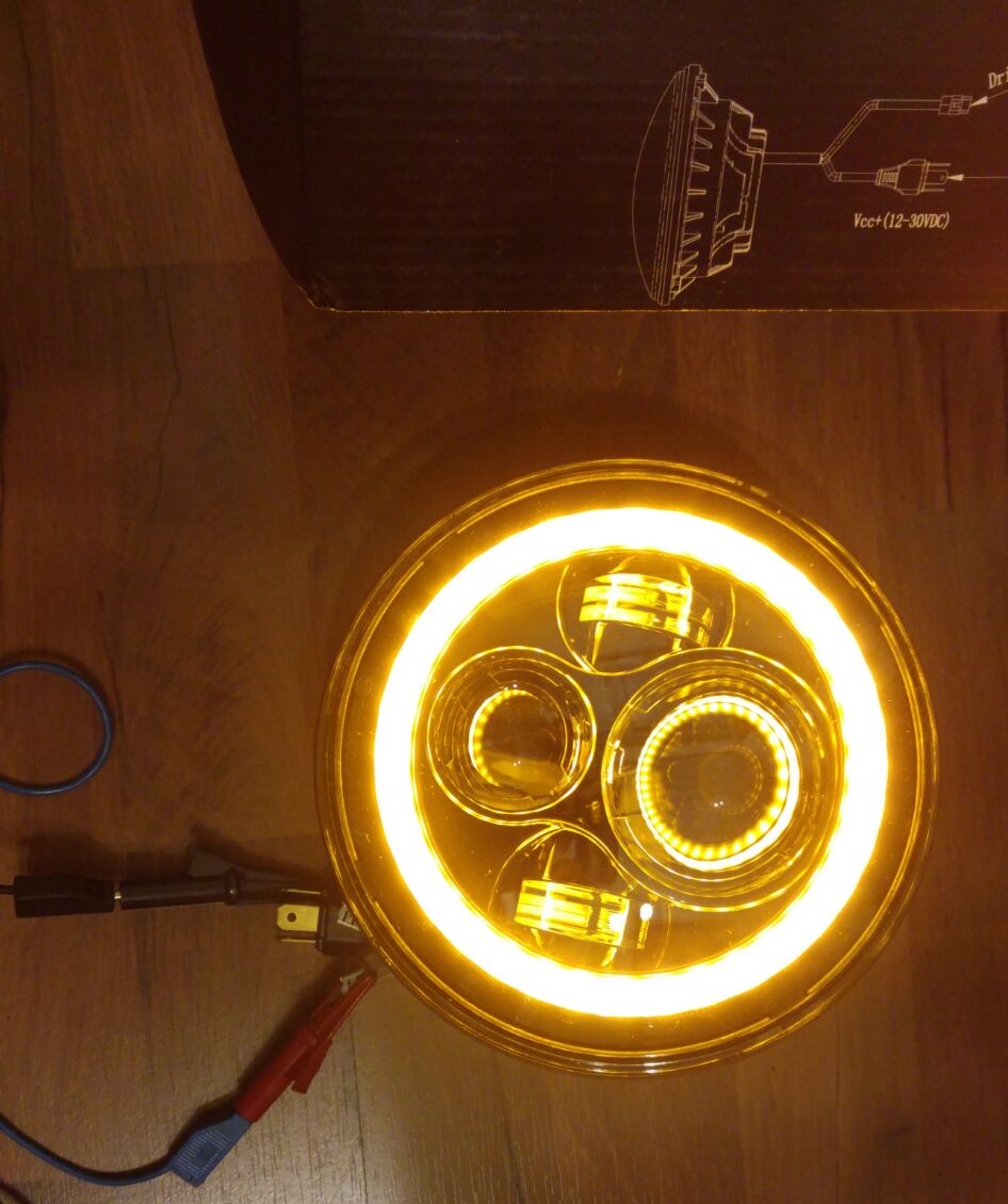

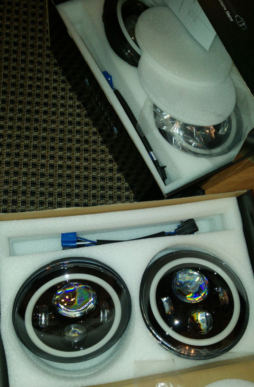

Kuriiri kiikutteli eilen Ebaysta tilaamani valot..
Aattelin josko laittais tuplana, vaikkei se sallittua taida olla. Mut jos lyhkäset ja vilkut ois vaan toisessa niin menisköhän läpi?
Näitä myytiin Hummeriin ja Jeeppiin käypäsinä. 7" Philipsin ledit. Annelin simmukat, jotka palaa valkoisena ja vilkkukäytössä keltaisena. En tiiä miten näillä näkee. Hiukan skeptinen, mut ainakin nykyisiin ruosteumpioihin luultavasti parantaa tilannetta.

Onko E-hyväksytyt ? Ja paljonko kustanti ?

En tiedä hyväksynnästä, mutta ainakin E-merkki löytyy :wink: Ja amerikkalaisten DOT.
Ebayssä näiden pyynti 80-100 taalaa pari. Toinen mokoma toimituskuluihin. Sitte tullit, alvit ja kuriirin tullauspalkkiot, niin kyllähän siihen varmaan kaikkineen lähemmäs 200 euroa parille tulee hintaa.. :cry:
Tilasin myös kiinnikkeet, ettei tartte valojen säätöön mekanismeja itse rakennella. Mutta takana olikin ihan asialliset kiinnityspaikat, eipä nyt oiskaan ollut tekemätön paikka. Kiinnikkeet vielä matkalla.

Onko noissa hirvipiikki, vai onko ne jenkkimalliset tasaiset lähivalot?
Niin ja onko tuo pyöreä, vai soikea, kuvat jotenkin huijaa kumpaankin suuntaan?

Enpä tiedä valojen hirvipiikistä. Sen mitä vähän piuhoihin oon ehtinyt sähköä tuikkaamaan, valokuvio näyttäisi olevan melko leveä. Kunhan valot saa keulalle, sittenhän sen näkee mitä näkee.
Ja pyöreät nuo ovat, eivät soikeat.

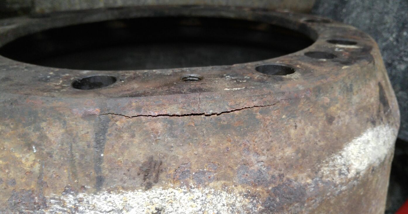

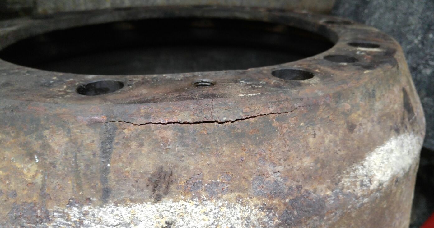

Maanantaina vein auton konttorille. Olipa se takasissa liikaa eroa ja ei mitenkään hiuksenhienosti vaan ihan reippaasti. Lisäksi löytyi edestä suhinaa jarrua painettaessa.
Suosittelipa setä myös yhden moottorikannakkeen ehjäämistäkin. Mutta se oli onneksi vielä suositus =)
Onneksi otin purkaamolta myös toisen rummun. Samasta autosta saman verran kuluneena.
Maanantaina iltasella auto ylös, jarru auki, renkulat pois, rumpu irti ja uuden hionta pintaruosteesta. Räikän löysäys, uusi (käytetty) rumpu paikoilleen ja räikän säätö. Renkulat paikoilleen, pultit tervaan, mutterit kireelle, jarru kiinni ja auto alas. Kaikkinensa 2h 15min, oon tyytyväinen vaikka tahtoo olla peukku väärässä paikassa näihin puuhiin. Nyt tietty pakkanen helpotti puuhaa kun tunkit eivät uponneet maahan ja työkalut jääty rukkasiin kiinni, eivätkä putoilleet koko aikaa.. :lol:
Suhinaa en ehtinyt metsästämään ennen kuin tiistaina. Jarruletkun puristettu liitin fuskasi. Uusi kustansi 30 euroa ja sen sai vaihdettua ilman pyörän irroitusta ja tunkkaamista. Eturenkulat linkkuun ja johan sai itsensä ängättyä renkaan ja lokarin väliin vaihtopuuhiin.
Keskiviikkona konttorille ja homma oli samantien selevä. Eipä tarvinnu jarruja lämmitellä vaikka liki kylmiltään meni. Hyvin pelasi yhteen jarrut ja suhinatkin olivat loppuneet. Leima heltisi. 8)

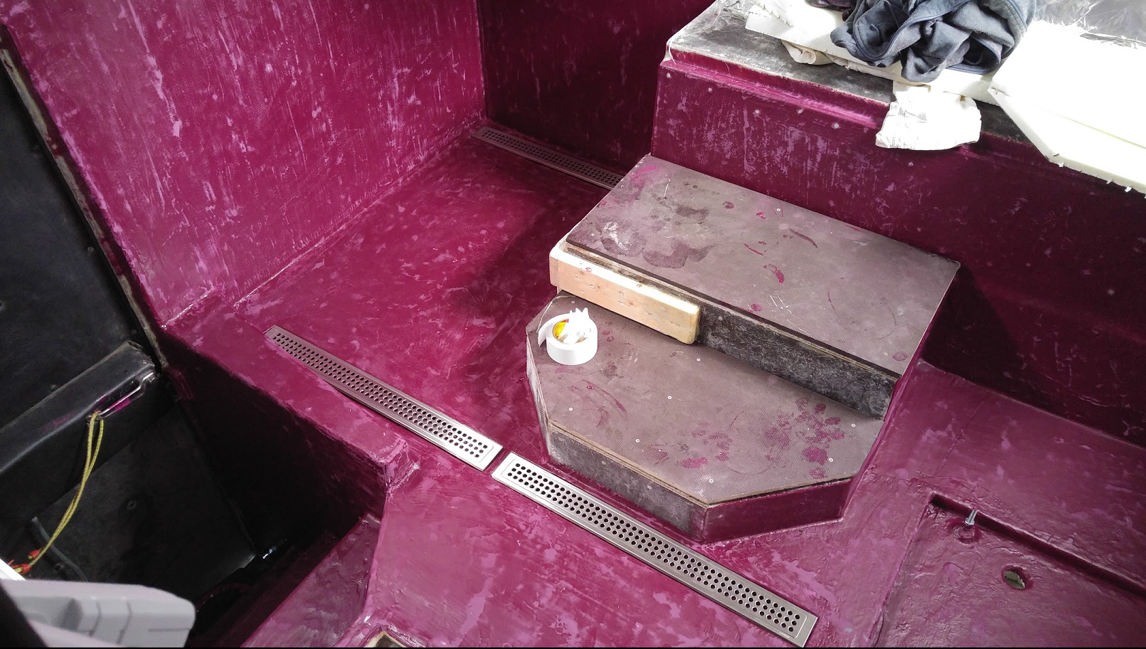

Takaloosterin kuljetustilan sisustuspuuhiakin on jo tullut aloiteltua. Lämmittimeksi on hankittuna Harvian M3 ja toinen samanlainen vahingon kautta varoilla.. Jos joku tarttee, kannattaa kysellä! Kaveri höyläili kuusipaneelit, jotka odottelee autotallissa. Sitten loppukesästä aloittelin opettelemaan lasikuitupuuhia. Se kaiketi onnistui jollain lailla, paitti topcoattia en millään saanut niin tasaiseksi kuin olisin halunnut. Hion ekan kerroksen ja vetäisin toisen, mutta tuntui ettei mitään vaikutusta. Yksi vaihtoehto tietysti on peitellä turailut muovimatolla tai kaakelilla, mutta kun vartavasten sävytin sikakalliisti vielä topparin sikäräikeästi niin ei raaskisi. Olisi pitänyt vedellä eka kerros vaikka ihan sävyttämätöntä, olisi nähnyt mitä siitä tulee. Mutta jalan alle kuitenkin täytyy vielä yksi kerros vetäistä puhallushiekan kera, niin samalla tuota kait pitää yrittää hioa ja kittailla josko se vähän tasoittuisi. Saapi nähdä mitä tuosta seuraa.

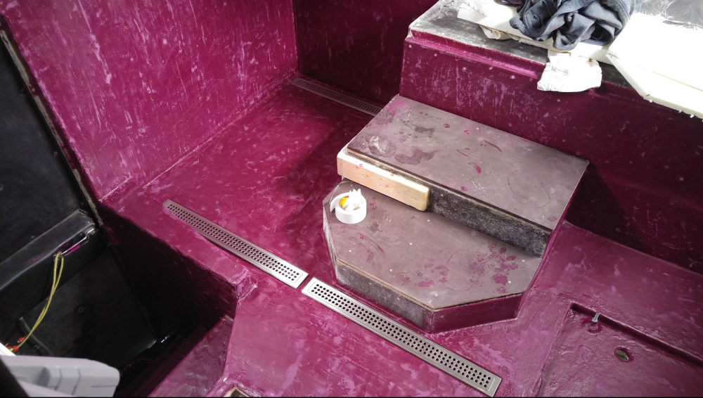

Osassa kuljetustilan seiniä, siellä missä vedellä läträtään, on 12mm filmi, kerros katkokuitua ja punosmatto, sitten topparia. Lattiassa ja rappusissa filmin päällä pari kerrosta katkokuitua ja sitten punosmatto ja toppari. Lattiassa filmin alla 20mm foami, jossa lattialämmitysputket ja niiden alla filmi ja sen alla teräspalkin ja välissä 40mm foami. Lämmitinhuoneesa ei ole lattialämmitystä.
Lasikuituhomma jäi kesken harmittavasti syksyn kylmien kelien myötä. Takaloosterissa kun ei vielä ole kunnollista lämmitystä. Paneelit vetelen todennäköisesti tummaksi ja lasia yritän hankkia lämmityshuoneen väliseiniksi ja oveksi. Lämmittimen ympärille on Harvian suoja ja piipuksi eristetty malli ja lämmittimen alle valmis "suojalaatta".
Lattioihin ei tullut juurikaan kaatoja. Ajattelin kokeilla josko vesi sattuisi leveisiin lattiakaivoihin. Lattiakaivojen kannet ovat kaupan hyllyltä, mutta itse kaivot (tuollaiset leveät) olivat törkysen kalliita, joten päädyin nuukuuksissani nysväilemään ne itse. Kunhan valmistuvat, pitää napsia niistäkin paremmin kuvia.
Tässä ekan topparin jälkeen hiottua pintaa ja lattiaritilät viskattu malliksi paikoilleen.

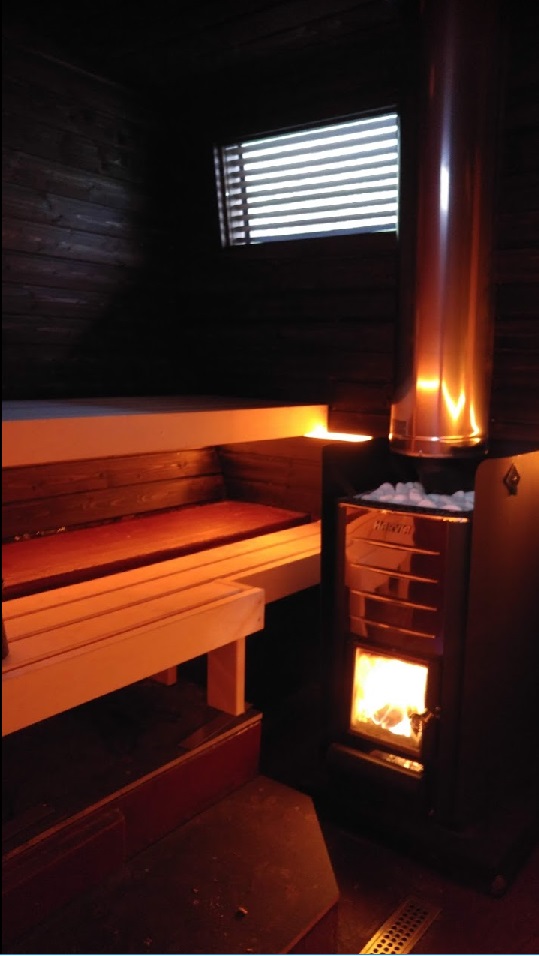

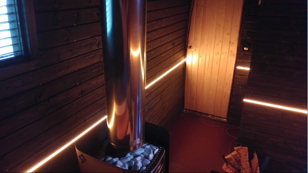

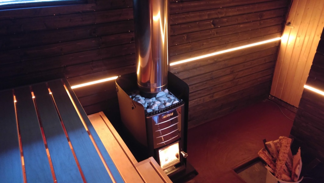

Juu, saunarakentelut etenivät siinä määrin että viimeisin reissu saatiin tehdä saunoen. Voe mahoton, kyllä sitä olikin jo ootettu. :D :D "Kulkuri" kävi vielä moikkaamassa omilla reissuillaan juuri kun lauteita hätäiseen läjään kyhäsin, eli juuri ennen reissuun lähtöä. Valmistahan ei siis tullut, muuta kuin sen verran että kiukaan sai tulille ja takapuolensa pystyi lauteille laskemaan. Suihku puuttuu, mutta vesi löytyi järvestä. Saunan ja suihkutilan väliset lasiseinät ja ovet ovat vielä tilaamatta. Mutta eipä tuo saunomista haitannut. :lol: Kiukaan kiinnitys tuli testattua kun eksyttiin kiharaisille hiekkateille. Kivet vähän pyörivät paikoillaan, mutta kaikki kunnossa.
Reissun jälkeen on pihassakin saunottu jo monet kerrat. Nyttemmin tuli asenneltua saunaan ledinauhaa valoksi, saa aika villin Star Wars -fiiliksen.. Tässäpä hieman fiilistelykuvia valojen asennuksen jälkeen. :wink:

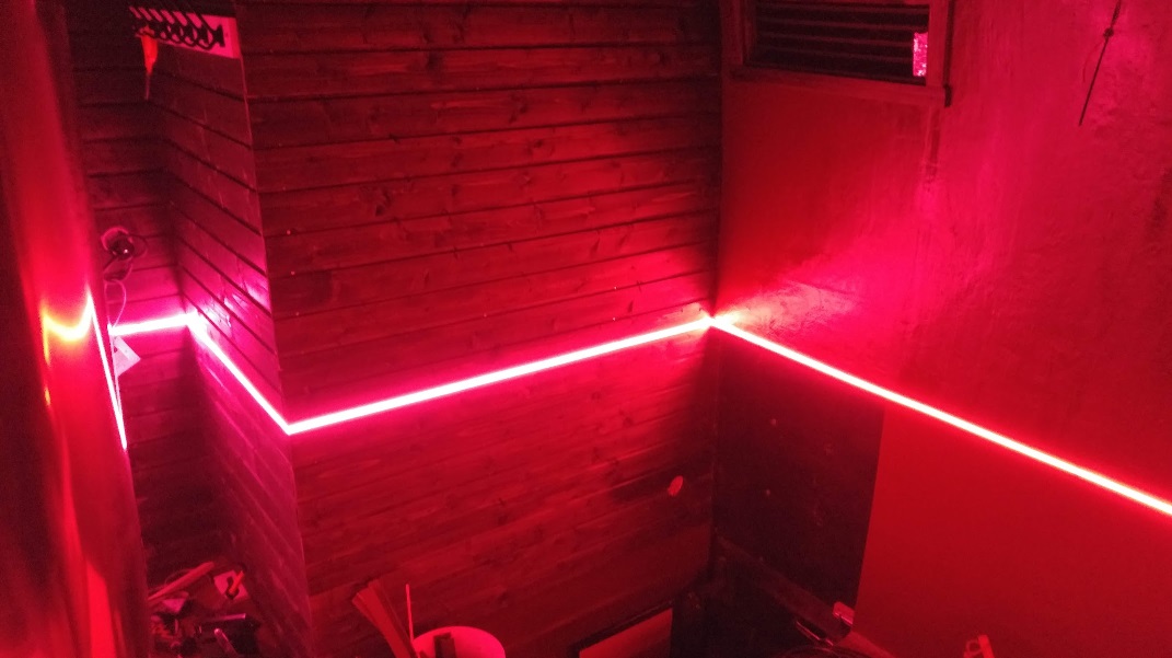

Joo, saunapaneleista tuli sitten mustat. Samaten taitaa käydä lauteille ja kaiteille, kunhan saadaan loppuun rakkenneltua. Taakse tuntuu maantiepöly löytävän tiensä, joten mustassa ei toivottavasti niin lika näy. Melko pimeä soppi siitä tuli kun "kaihtimet" sai ikkunoihin, mutta nyt ledinauhoilla vähän valoa pimeyteen. Omalle silmälle vähiten käy "liekin keltainen", kun vanhempi poika taas hössöttää sähkönsinisestä.. :lol:
Saunan ja suihkutilan ikkunoihin laitoin vielä lasit tasaamaan lämpöä, jospa ei isot ikkunat poksahtaisi muruiksi.

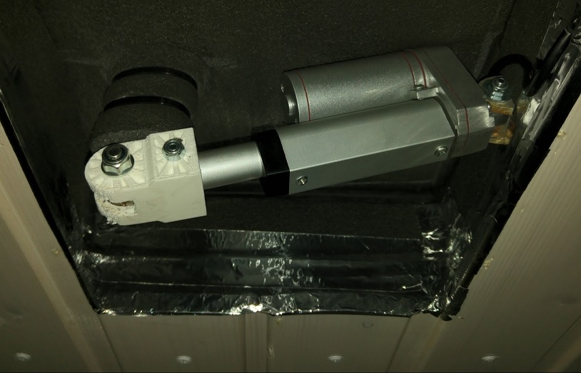

Kuituhommia pitää vielä ennen syksyn kylmyyttä tehdä, vähintäänkin kolmen huoltoluukun osalta. Seinän epätasaisuuteen on silma jo tottunut, se ei niin pahasti käy.. Saattaahan se tuollaiseksi jäädä. :roll: Uskovatpahan että ite sen tein, ensimmäisenä lasikuitu hommanani :wink:
Joo, eli räppänää saunan puolelle, listoja sitten lasien jälkeen. Vedet tietty kans ja sittenhän se alkaa olemaan aika hjyvällä mallilla jo.. 8)

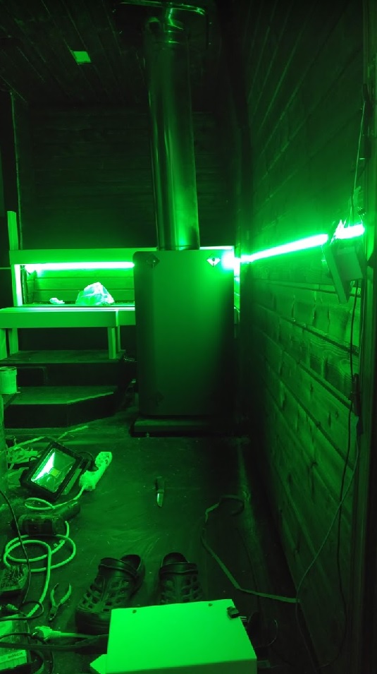

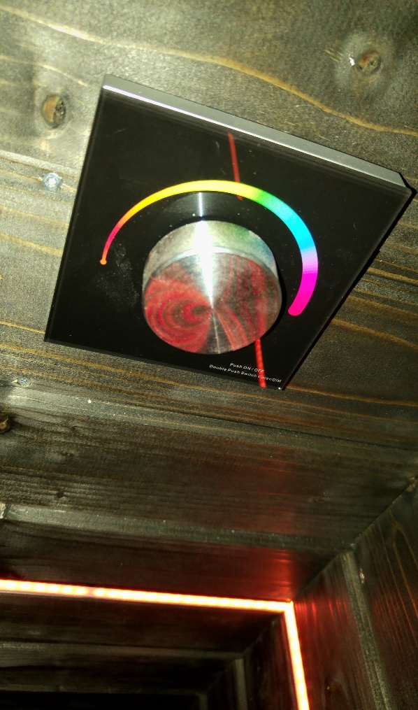

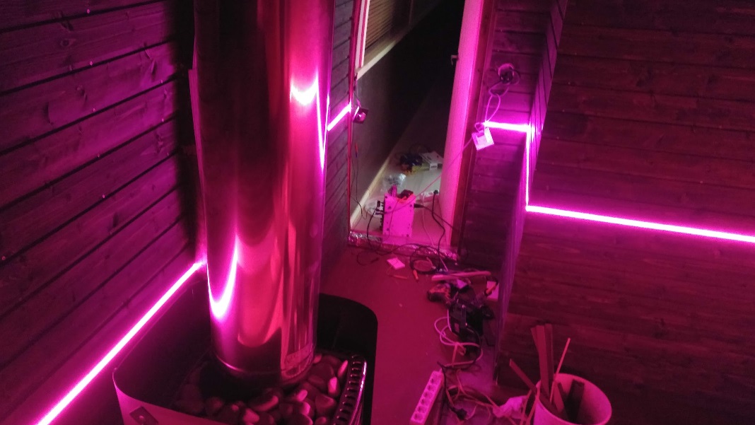

Valo-ohjain on tälläinen simppeli säätöpyörä. Pyörittämällä voi säätää väriä, painamalla sytyttää/sammuttaa ja pohjaan painamalla tai "tuplaklikillä ja pyörittämällä" voi vielä säätää kirkkautta. Näitä on itse asiassa kaksi, molempien ovien luona. Toimii langattomasti yhteen. Ihan fiksun tuntuinen systeemi. Musta osa on vieläpä oikein lasia 8)

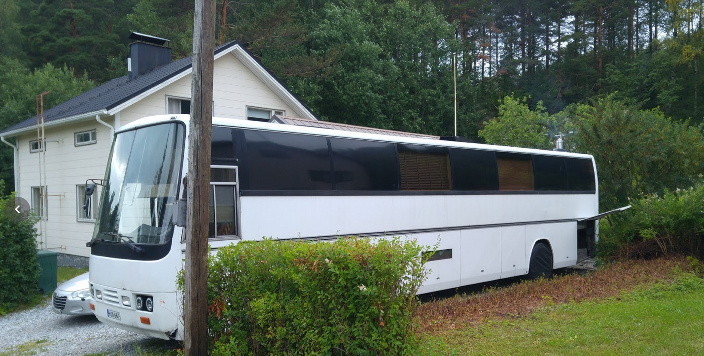

Tässä vielä historiallinen kuva. Auto on ollut minulla nyt noin yhdeksän vuotta. Heti alustapitäen sauna siihen on ollut tulossa. Ja jo nyt, vasta yhdeksän vuoden kulutta saunan ekat savut kohoaa piipusta! :lol: 8) 8) 8)

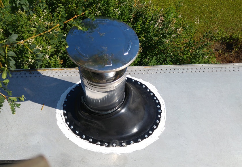

Piipun hattu on tälläinen..
Tai oli.. Nyt se on jossain Savonlinnan ja Lempyyn välillä. Toivottavasti ei kovin kalliin mersun uutena keulakoristeena.. :shock: Ajattelin kyllä varmistavan sen vielä ruuvilla, mutta pääsi unohtumaan.. :roll:
