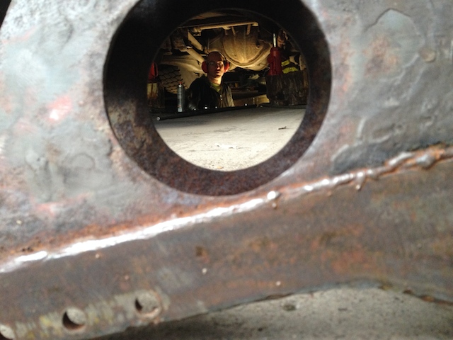

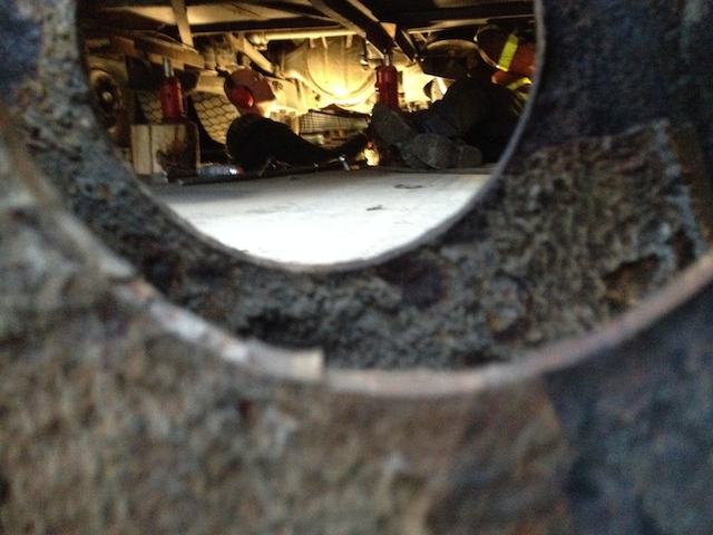

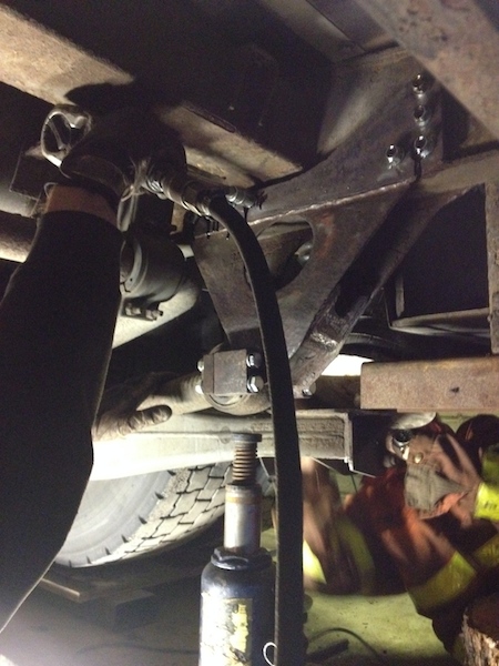

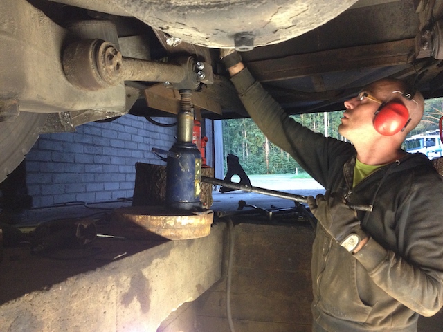

Klo 19:00 - 01:00 taka-akselin reaktiotankojen kolmiotukien vaihto. Kuusenalusen korjaamolla alotettiin kuudelta, mut puol seiskalta jo soitin kaverille et "pääsiskö montulle?". Niillä on pölliautoja rivit pihassa ja siks hyvä halli ja monttuki juu. Oli ilo askarrella ku pulttipyssyt ja tsydeemit oli rivissä ja näki tehä.
Kiitoksia mahdollistaneille ja osallistuneille! Kuviaki vissiin räpsittiin.
EDITNiiii. Ni soittelin Volvolle, josko löytyis niitä kolmiotuen kiinnityspultteja sieltä. Kajnyy muistaakseni sieltä omansa hommas. Aattelin, että tulis kerralla oikeet... No kaveri kaiveli tiedot koneelta ja kertoi et "huomisaamuks saan". No minä siitä sitte kyselemään vähän että "nääks sieltä muutaki ku osanumeron?", et jos vaikka jotain mittoja ja speksejä löytyis. "No joo, ootas..." sit se kaivo vähän lisää konetta ja kerto mulle, et ne on ihan perusnormi 8.8 M12 pultteja, alemmat 110mm ja ylemmät 120mm. No juu ei tarvinu tilata. 22€ ja vähän senttejä päälle makso M-kaupassa ne pultit, mutterit ja aluslevyt eikä tarvinu oottaa "huomisaamuun".
Viimeksi muokannut neppi, 18 Heinä 2015 10:42. Yhteensä muokattu 2 kertaa.
Re: Horror Lines
03:17 ruoste, paska, ruosteenestospräy ja mutteriterva pesty pois naamasta ja takaraivosta. Nyt saa jo vissiin nukkua.
Kuvanottovaiheessa eka tuki vaihdettu, toinen jo irti. Kokoero johtuu perspektiivistä...

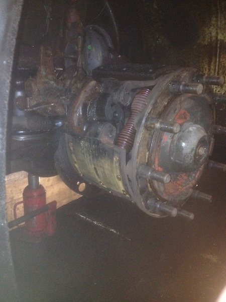

Jarrulappuja korjaamolta hain, kuulu montusta semmonen perinteinen "tuuppa kattoo!". Muuten erinomaiset jarrut, mut vasen etu oli pinta toisesta hihnasta irti. Homma jatkuu ehtiessä.
Uudet hihnat ja rumpu jo Paimelasta haettu. Samalla tarttui mukaan rosteriset jarrukilvet. Vanhoista näkyy vääristä kohista läpi.
Onhan nää etujarrut jo ToDo-listalla pitkään ollukki...

Jarrukilpeä paikkailin plastik päddingillä kun ei sitä taida saada vaihdettua kun navan purkamalla. Veikkaan joutuvani palaamaan asiaan :)
ae70
Viestit: 276
Truck: Scania Bf 80
Location: Mikkelin kupeessa
Re: Horror Lines
Viesti Kirjoittaja ae70 »
Selfie kirjoitti:Jarrukilpeä paikkailin plastik päddingillä kun ei sitä taida saada vaihdettua kun navan purkamalla. Veikkaan joutuvani palaamaan asiaan :)
Isot pojat on kuulema vaihtaneet kilpiä halkaisemalla sen ja sit hitsaamalla kasaan, välttyy navan purkamiselta. Itselläkin ois edessä kohta vasemman takakilven vaihto.
Scania Bf80 "vajokki" 5000.
Re: Horror Lines
Ei maha tossa materiaalissa (ferro-oksidi) blästig bäddington pitää. Taakse vaihdoin molemmat kilvet viime kesänä. Se vedetään keskeltä halki ja paikallaan ollessaan hissataan puolikkaat takas yhteen. Niin ne niitä vaihtaa korjaamollaki. Sano entinen tyttö.
