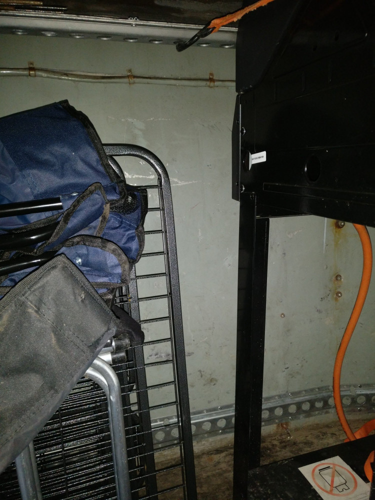

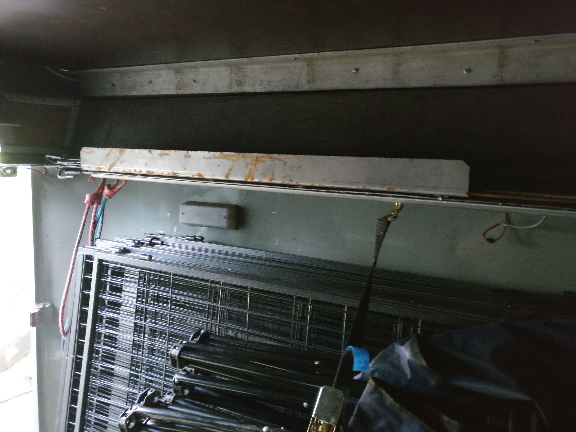

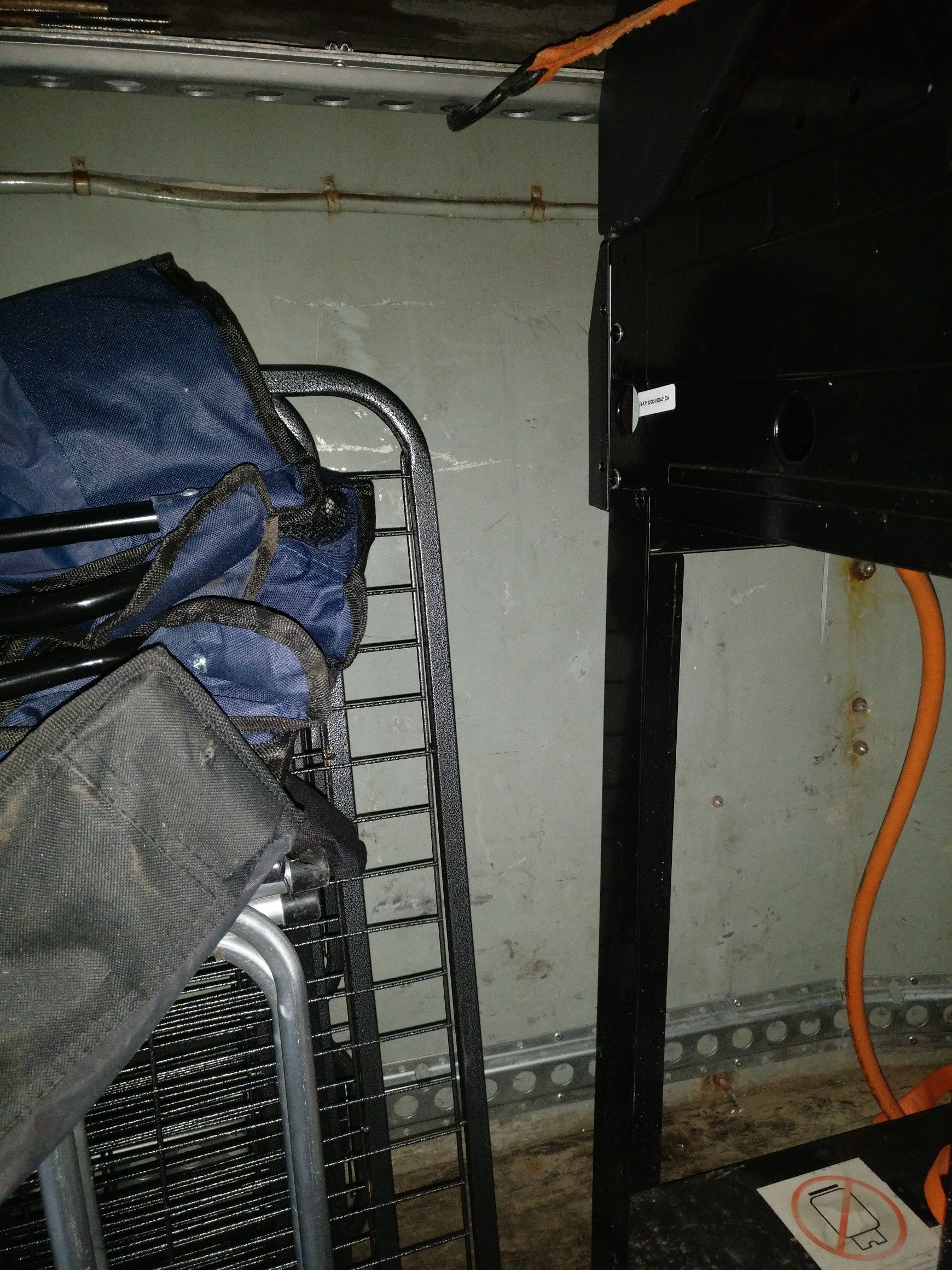

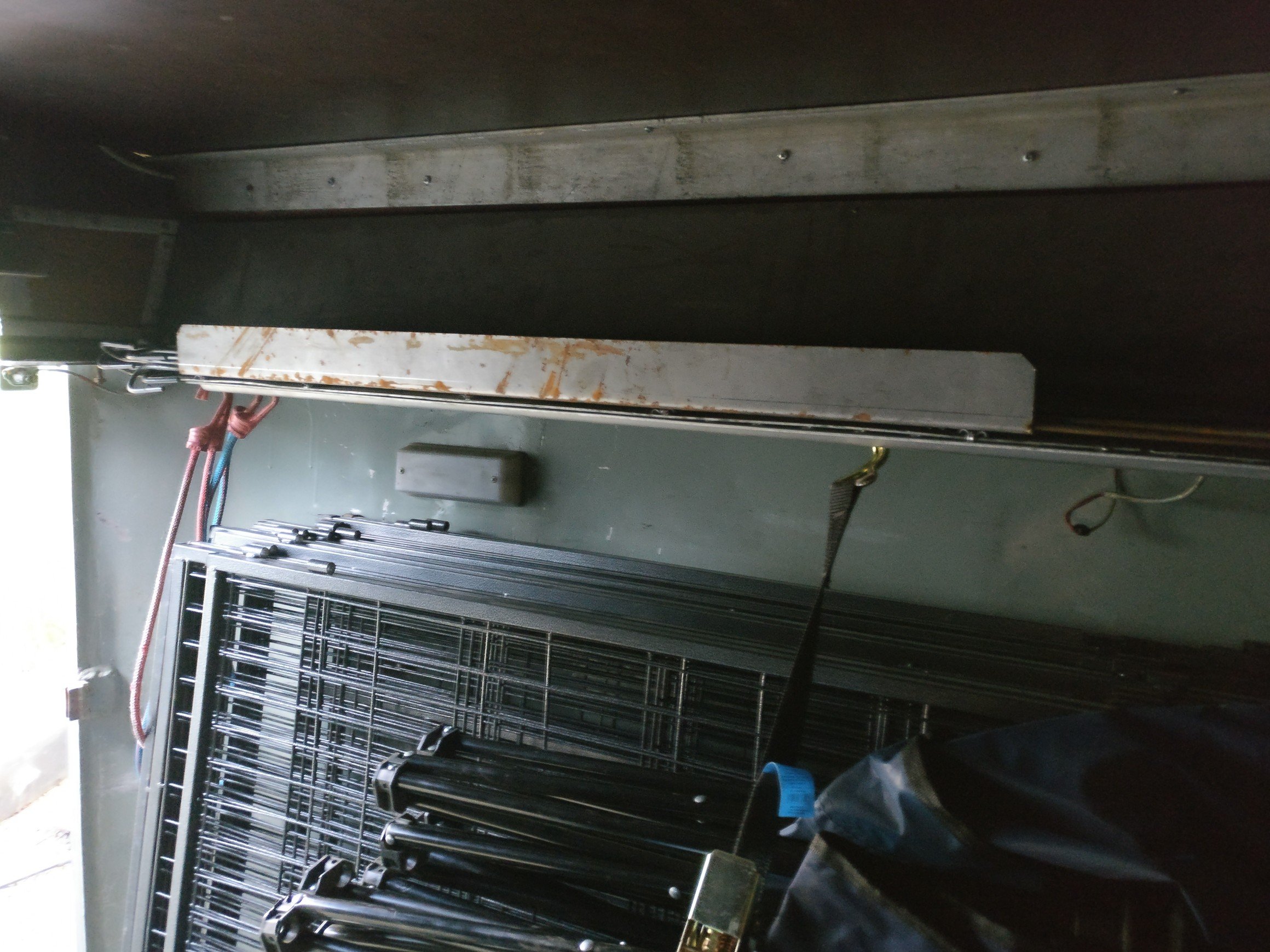

Tuurista tullessa meni takatallissa makkaranpaistoasema nurin, nyt taas nelisentoista metriä koira-aitaa
Ostin taannoin huutokaupasta tuollaista sidontakiskoa, niittailin pari kankea takaseinään josko romut pysyisivät järjestyksessä.
Viimeiseksi tuli idea laittaa lista tuonne "hyllyn" päälle, niin aidan välikepit pysyvät siellä eivätkä pyöri pitkin lattiaa.

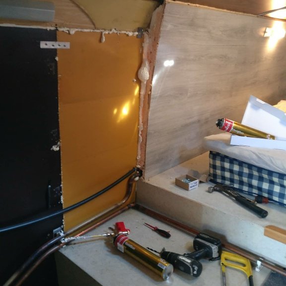

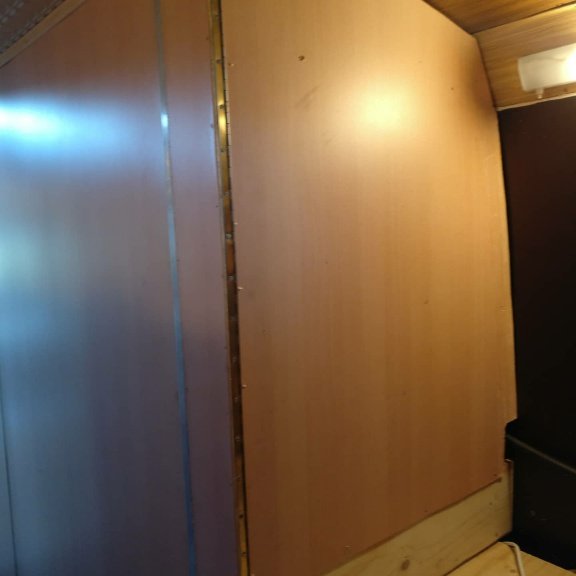

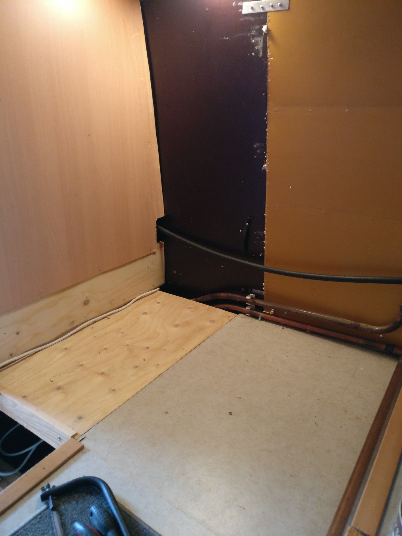

Purin komeron suihkun ja makuuhuoneen välistä. Se on ollut niin turha kaappi kuin olla saattaa, ei olla koskaan säilytetty siellä mitään.
Siirsin takaseinää eteenpäin ja jätin kapoisen oven josta sopii laittamaan lämminverivarsan päälle ja pois. Sai sellaisen metri X 70cm tilan missä voi unelmoida vaikka jonkun koiran nukkuvan, että jää itselle enemmän tilaa
Samalla tuli eristettyä umpeen puolikas ikkunaruutu jossa oli vain vesivaneri edessä aiemmin, on tuo kaappi ollut kohtuullisen lämmin myös auringonpaisteella.

Samaan syssyyn erottelin vihdoinkin kaikki sisävalot hupiakkujen perään.
Pikkuhiljaa alkaa olla starttiakut rauhoitettu vain ajoon tarvittavia laitteita varten.

Takatallin oviin ja ruuman luukkuihin täytyisi keksiä lukkoja.
Tämä laitoshan on keksitty silloin, kun rehellisyys oli vielä muotia, eikä kaiken irtaimen tarvinnut olla hitsaamalla kiinni.
Luukkuja ei siis tällaisenaan saa lukittua lainkaan.
Lukoissa on kyllä lukitustoiminto olemassa, mutta harmillisesti se toimii samasta vivusta kuin avauskin.
Toiminta vastaa "vanhanaikaista" vessan ovea.
Eli sisäkahva pystyyn kääntämällä ulkopuoli lukittuu.
Mietinkin sellaista vaihtoehtoa, että poraisin uudet reiät "ulkokahvan" kohdalle ja tekisin peitelevyn vanhan reiän päälle, sitten keskuslukon ovimoottori kääntämään toisesta vivusta lukkoa auki ja kiinni
