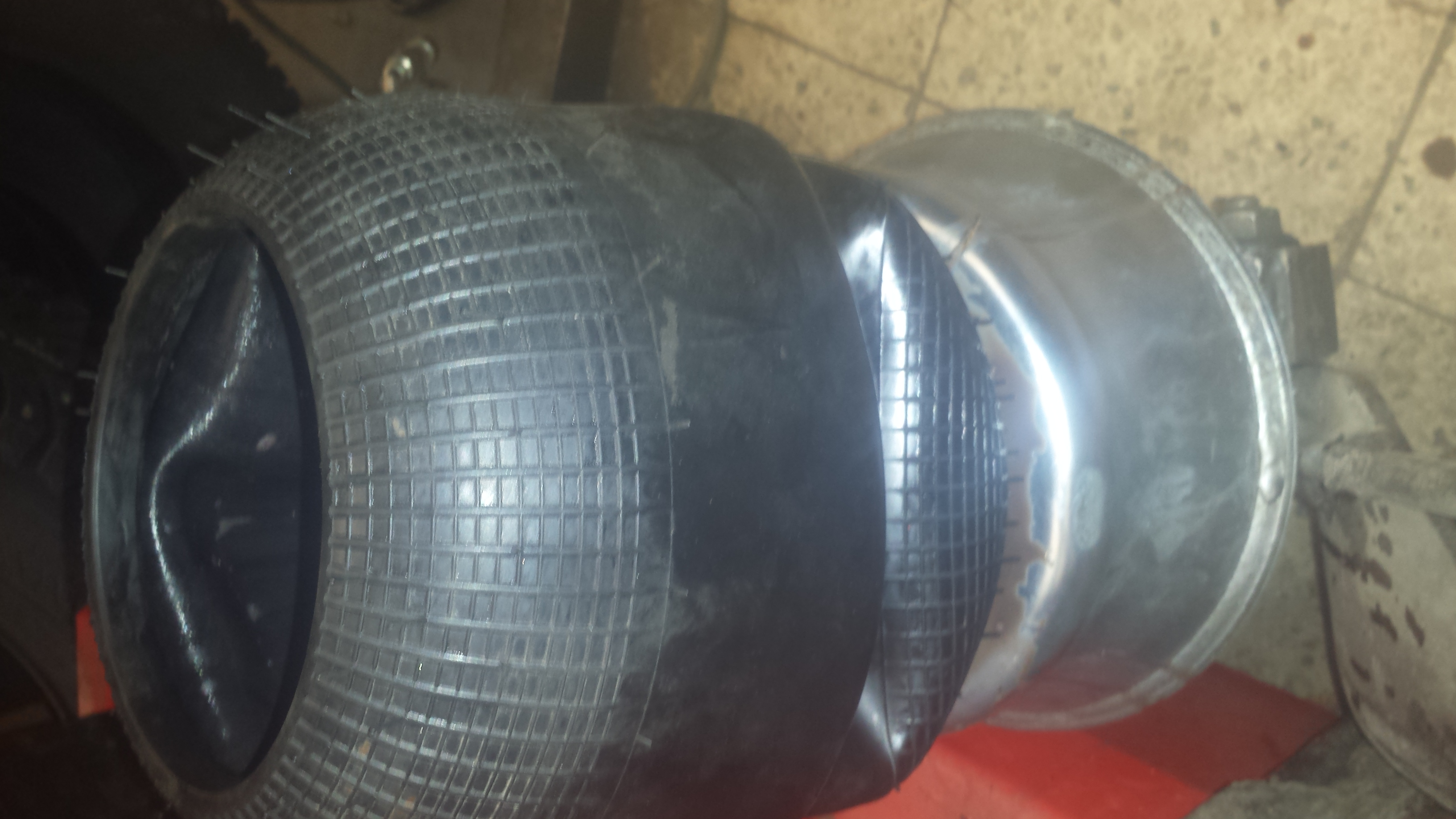

Se pikku kuppi kuitenkin tiivistyy siihen säkkiin ihan eri lailla kuin vaneri. Ja tuossa hommassa ei hoppu ole hyvästä. Ilmaa hitaasti sisään ja ulos, ei olla räjäyttämässä kapeaa rengasta ylileveelle vanteelle hiuslakalla.
Ihan puhalluspistoolilla itsekin ilmaa säännöstelin eikä yhtään sormea jäänyt siihen työmaalla. Ihme!
Re: VOLVO B10M "VIVVI"
On vaa semmonen mulju ku siinä on se 15cm pitkä ilmatappi pystyssä. Siis onhan täällä niitä sissejä jotka kelaavat keittiöpöydällä keksinnön kasaan. Mie en eikä miun tutut kuulu niihin. Jos mie halkaise sen ja sit nipareilla nippuun ja kortisoonia päälle?
Ja asennettiin ihan kuulkaa vanerin päälle tubeles venttiili jonka läpi annosteltii ilmaa (kokeiltiin ilmankin )
Tollaki koklattiin https://www.google.fi/search?ie=UTF-8&c ... 8wf6haPQDA

[quote="Pukaatti"]On vaa semmonen mulju ku siinä on se 15cm pitkä ilmatappi pystyssä. Onkos se tappi pussin sisällä vai ulkopuolella? Ei se pussi kierry äkillä sinne alamaljalle vaan ilmaa just senverran että pussi pullistuu ja alkaa kiertyä alamaljalle. Ja ilmat pois kun liike loppuu. Ilman paetessa vielä hieman kiertyy lisää maljan päälle.

Ulkopuolella on tappi
Ens viikolla voin kokeilla ajaa jonku tekijä immeisen luokse jolla talli ja intoa

Mää kans tappelin aikani "omien säkkieni" kanssa. (siis ilmapussit) Mutta kyllä se selkä/kylkiluu vammaseltakin onnistu scaniassa siten että säkit rasvan ja voiman kaa irtonaisena kaksin kerroin, ylälautanen kiinni (mulla oli scaniassa semmottiset pienet väkäset siin ylälautasessa et ne hädituskin pysyivät kii) sitten alamalja omaan paikkaansa,(akselille) ylälautanen/säkki viritelmä omalle mestalle (pikkusen joutu muljauttamaa.) rengasrasvaa alamaljaan ja paineilma pistoolilla ylälautasen reiästä ilmaa säkkiin...yhden pussin kaa jouduin muistaakseni tunkkaamaan taka-akselia ylös että säkki tiivisty alamaljaan sen verran et alkoi saada ilmaa sisään... "hiljakseen" ilmaa ja samalla koputtelin semmottisella kumi moskalla säkin kylkiä että se etti paikkansa...
Mulle kans sanottiin et ne pitää rullata siihen alamaljan päälle mut minun mielikuvitus ja hermot (ennen kaikkea taidot) ei riittäny siihen... Ekan kaa meni eniten aikaa ku haki pikkasen tapoja toimia mut kaks viimestä meni melkein itekseen sinne. Suurin ja veemäisin homma oli saada säkit "kaksin kerroin"
Ps. Minäkin voisin tulla pällistelemään tonteille aherrusta mutta ku oot nii "kaakana"
Ei muuta ku tsemppistä...

Ilmeisesti noissa säkeissä on melkosia paksuuseroja kun toisilla tuntus käyvän homma helposti ja toisilla vaikeesti.
Ettei tuossa nyt olisi sellaine n tilanne päällä että autossa olevat ilmapalkeet ei ole alkuperäiset tai vaihtoehtoisesti muutenvaan pultattu autoon jotkut väärät jouset, ja sinne yritetään nyt väärää kumia kiskoa päälle?
Tai vaihtoehtoisesti se uusi kumi on väärä, eksynyt väärään laatikkoon, valmistusvirhe tms?

Siihen on kahta eri pussia ja lautasta olemassa, mut jos alamaljan ja ylälautasen rinkulat istuu siihen pussiin, ni sit on oikein.

Ei se noin vaikeaa pitäisi olla. Jotakin on pielessä, väärä pussi tms. Itse vaihdoin joku vuosi sitten Scanian taka-akselin etummaiset pussit ja ihan yksin koko 68kg/171cm rotevalla olemuksellani ilman isompia ongelmia. Ei ollut edes tunkilla nostettuna vaan kori yläasentoon ja sitten klossit alle ja paineet pois. Epäuskoa aiheutti sitten tuo uuden ja vanhan pussin muotoero. Kävin jo tuota uutta liikkeessä vaihtamassa, mutta uskoin sitten että näyttää miljoona kilometriä vanha eri näköiseltä kuin uusi. Jos joku tarvitsee noita vanhoja, niin ovat tallessa 30 km Sodankylästä pohjoiseen Petkulan tienhaarassa jossakin puhelinyhtiön kaapelitolpassa.

Tässä hupikuva vielä suorituksestani

Hämääkö kuva,vai onko toi "humppi" mihin palkeen tarttis mennä kaksin kerroin jotenki oudon mallinen?
Tolla kuvalla se ei kyllä ole menossa,rytyssä.
Toi on kyllä edestä,minusta ihan kun olis erimallinen ja liekkö kuuluuko ollakkin?

Voi ollakin ettei mene, tässä hetkellä on muutes aivan sama
aamulla autokillassa kysyin asentajalta ja sano että kurttuun vaan ja sisään
tehkööpä mitä lystää. Sen lupaan et yhen vaihan ihe. Oikeen takasen, kunhan kortti on saanut yhen aakkosen lisää.

Erilaiset on eessä ja takana .

Joo ok,muistelin maljan muodon olevan aika samanlainen.
