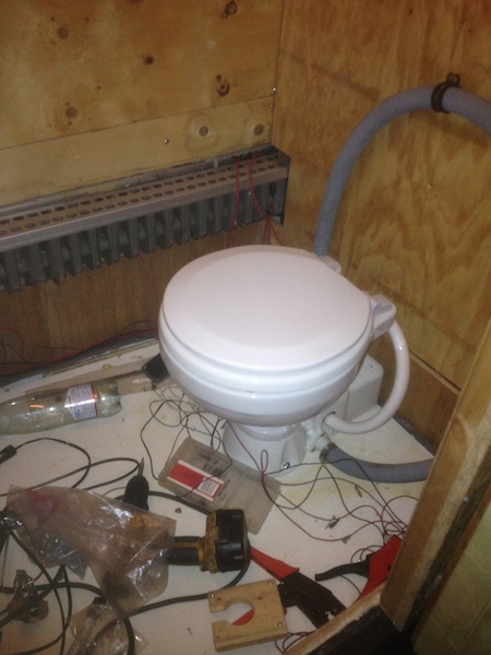

Paskatankki huomenaamuna valmis. Siihen tuli analoginen tasonnäyttö, jossa puoli-integroitu Flush-toiminto, ja automaattisesti käsisäätyvä poistoventtiili, johon vieläpä mahdollista liittää käyttäjäystävällinen tyhjennysetäisyyden optimointifunktio.
Ei sillee paha. Ehkä otan sunnuntaina vielä kuitenkin kemiallisen käymälän Puolaan mukaan. Katotaan.

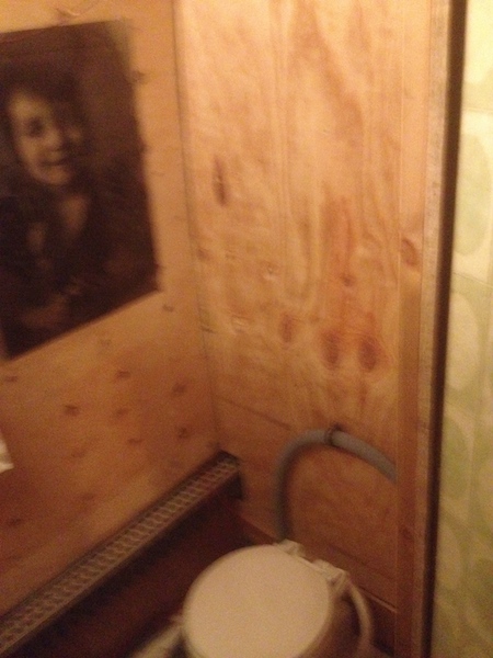

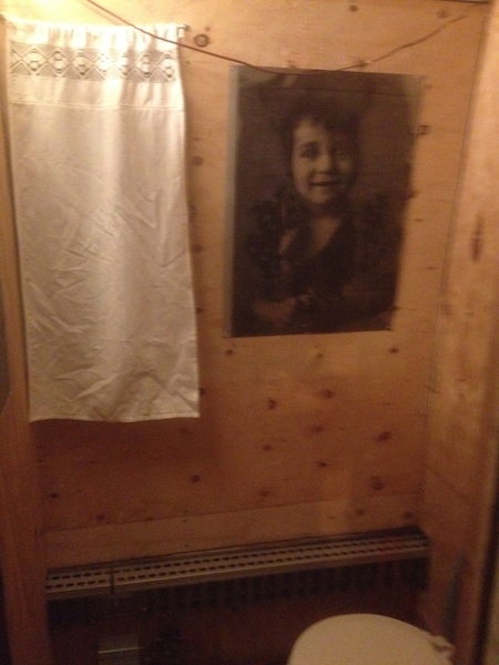

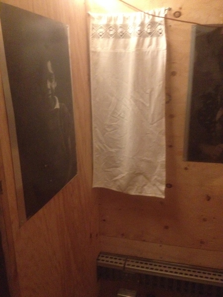

Nyt on kuitenki vessan seinät valmiit ja lopulliset, Takakammarissa yks pitkittäinen yläsänky, vihdoin. Suunnitelmissahan se on ollu jo vuosikausia. Nyt on hyvä. Tai siis ei oo vielä ihan valmis, mut kyä siinä jo nukkuu. Vessassa on vihdoin, eka viikosta ikinä lähtien matkassa kulkenu, Biltsun sähköinen veneenmurskaajakulho. Siihen tulee vesi ja kaikkee. "Vesi ja kaikkee" -touhussa meni kaikkein pisin aika, ja just äsken pönttöjä täyttäessä muistin et "EIH" hengitysventtiili puuttuu. No tarkistus / täyttöluukku on senverran huono menee kii, et eikhän tuo hengitä.
Veetsee on akustoitu, seinän kokonaispaksuus on 59mm eikä sieltä kuulu piaru viereiseen sänkyyn. Tai ehkä kuuluu, mut se ei oo se pointti. Niille lukijoille, jotka ei oo tommosta pönttöä koskaan livenä nähny kerrottakoon, et se pitää ihan järkyttävää meteliä! Mulla on nyt 35mm äänieristematskua seinän sisällä ja kelluva lattia tehty niin, et ei pöntön värinät pääse korikehikkoon leviämään. Tämähän ei kuitenkaan vielä mulle riitä, vaan seuraavassa vessan vuosihuollossa (ehkä parin viikon sisään) kiinnitän pöntön johku 10cm paksuun kumiin, jonka sit ruuvaan lattiaan kii. Samalla saa lentokorkeutta nostettua vähän siedettävämmäks. Mataliahan ne on purjeveneen kajuutat, vai mitäpaarpuurejanenyton ahterit, mut Horror Linesissä mahtuu istuu selkä suorana pitempiki mies paskalla. Siksikin se korotus.
Vessan koeponnistusta ei vielä maksimikuormituksella oo tehty, mutta H2O:ta ja pissiä on kyllä jo läpi laskettu. Hätäilin tulovesiletkuun takaiskuventtiiliä, ja nimin Zippo ainaki sanoi omassaan tän letkun tyhjentyvän. Mulla ei kyllä tällä matkalla (Kausala-Katajanokka) tyhjentyny, joten taitaa tuo toimia niinku pitää. Voihan sinne lisätä sit ku tulee tarpeelliseks.
