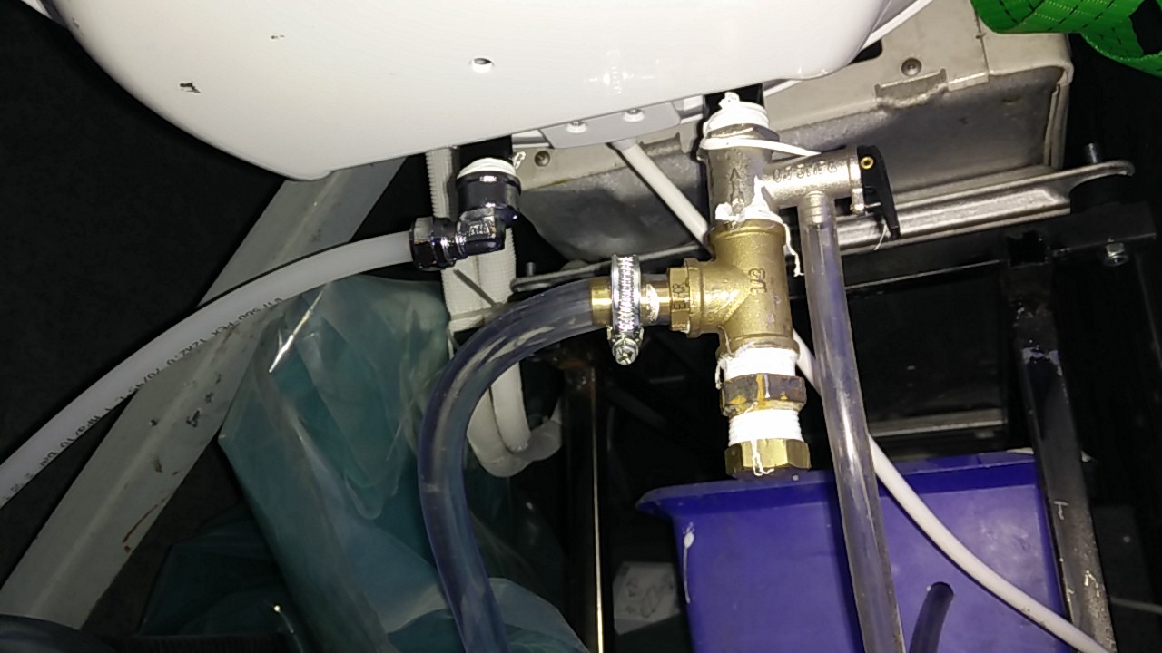

Sanan mukaisesti puskaparkissa.Ohessa kuva niistä varaajan putkista

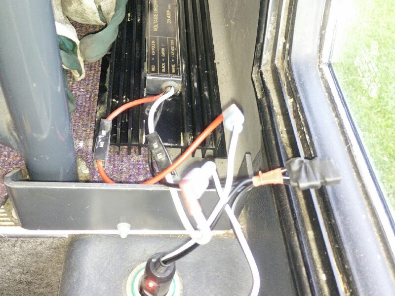

Jeps. Jännitteen alennin tekee ny 12v sähköt siihen kuskin ympärille. Uskaltaa kytkee laitteita. Posautin muuten langattoman peruutuskameran näytön ledit antamalla 24v 12v laitteeseen. No jonkun sortin kuva näkyy edelleen.

No hyvä että käyttöön tuli. Tuleekos sulla tupakinsytkärin liittimestä virta tälle jännitteenalentimelle? Voipi kosketinkärjet olla kovilla jos alat 30A ottamaan alentimesta (se ainainen palovaara etenkin yöllä). Se jännitteenalennin on evakuoitu kirjastoautosta, joku oli halunnu kunnon poppivermeet ja kytkeny pari niitä rinnan että supparikin toimis.. En oikein suosittelisis kun toimintapisteissä on hajontaa, toinen saattaa tulla peliin vasta mukaan kun toinen yrittää työntää jo ylikuormalla. Sillä mä suosittelin sulle tätä isompaa mallia kun postikuluja ois ollu pienemmässä saman verran kun itse kapine. Saisikko jotai lähikuvaa niistä kattovalaisinten "kuvuista" ja luukkujen lukoista kun en nyt yhtään muista mimmoset ovat. Ahkera kaveri olet

Otan kuvat valoista ja lukoista, kun pääsen Nepparin luokse. Tuosta jännitteen alentimesta ei ole tarkoitus täysiä virtoja ottaa ulos. Enempi se on "turvalaite", että varmasti sytkäristä tulee 12v eikä polta pikku elektroniikka.

Kulkuri kulkee.... Yksi pikku vesivahinko saatiin aikaan, kun painepuolen putki keittiössä irtosi. Äkkiä oli pari ämpäriä vettä lattialla
onneksi on pumpun katkaisija myös sisällä, joten ei sitten koko Vesisäiliö tyhjentynyt.

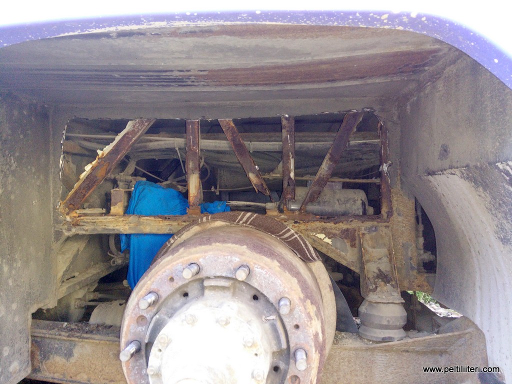

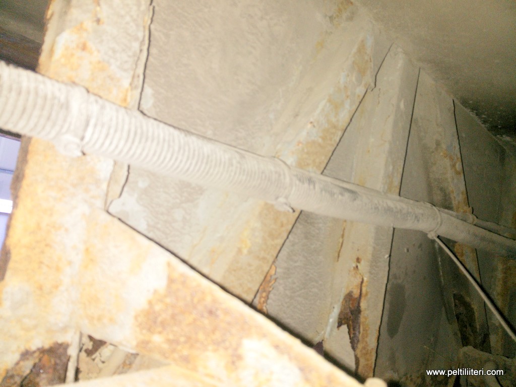

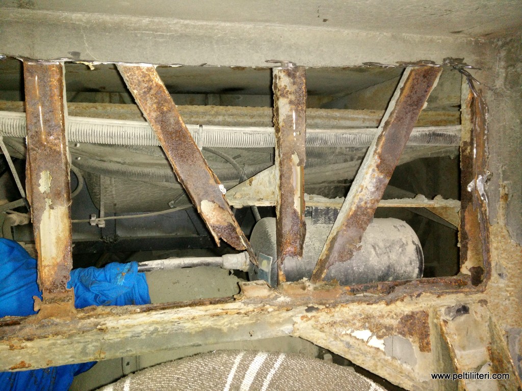

Ajattelinpa olla aloitteellinen ja proaktiivinen ja korjata ruostevauriota ettei sitä tarvitse joulupyhinä hitsailla, niin kun viime vuonna.
Rungon alta katsoen näytti, että pari pikku reikää olisi. Korjausmetodina ajattelin samaa kuin toiselle puolelle, eli takafillarit vex, sisälokari vex ja sitten pikku paikko.
Kun sisälokasuojaa irroitti, alkoi homma pelottavasti samanlaiselta kun toisen takarenkaan puolisko viime talvelta, ja ihan samalta toi näyttää.
Vähän on rautaa jäljellä. Eli opetaatio on sama kuin viime vuonna, kaikki uusiksi. Mutta täytyy sanoa, että silti homma tuntuu mukavammalta kun räntäsateessa, lumisohjossa
No pari päivää tuossa taas menee....
Ja muuten voin suositella Helsingin Metallityöt Oy:tä tuossa vieressä Viinikkalassa, loistava palvelu ja harrastajaystävällinen hinnoittelu.
