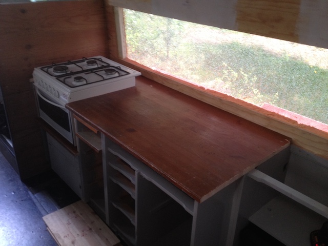

Keittiön viemäröinti aloitettu. Hain Paimelan Veholta yhen säiliön. Ku ei niitä tossa pihassa tarpeeks muka oo... Biltsusta vähän putkee, muhveja ja kulmia. Sit rasiaporaa ja hillitöntä sovittelua. Alkaa hahmottuu. LVI-suunnitelmat on just mun ominta alaa. Samoin ku bussinrakennus.

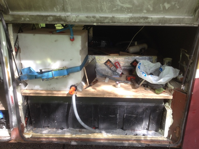

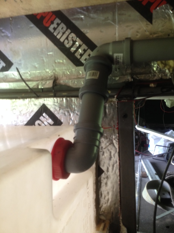

Eikun se sutina alkaa kuukautta ennen, mut rojektit lähtee aina räpylästä. Tänäänki piti vetää keittiön lavuaarista viemäriputki tavaratilaan. Piste.
No. Nyt on ruskea JA mustavesitankit paikoillaan, koko paskatankkiosasto lämpöeristetty, tankkien välissä uusi hieno hylly, kohta tankkiosastolla ledivalot. Onko viemäriputki paikoillaan?
EI!
Sensijaan uretaanivaahtoo on housuissa, työkaluissa, viemäröintitarvikkeissa ja nurmikossa kohtuudella.
No mut oikeesti siitä putkistosta puuttuu enää yks muhvi ja 15cm putkea ku LVI-suunnitelma muuttu tehdessä jotenki jännästi. Kuus kertaa.

Vaan nytpä on viämäri!
Re: Horror Lines
ja tietty tukossa - uretaanista, ei ureasta
Re: Horror Lines
Mikä niitten ero on? Molemmat löytyy housuista.

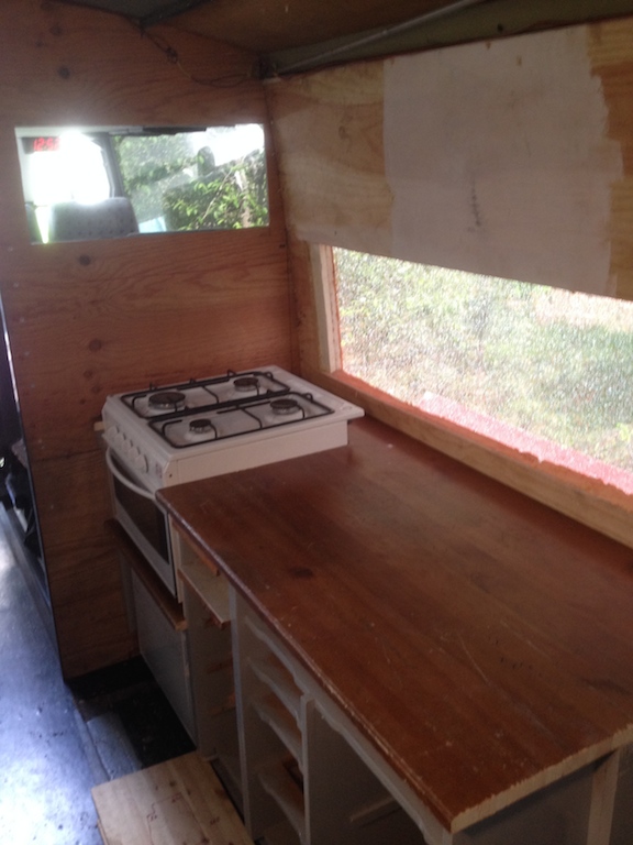

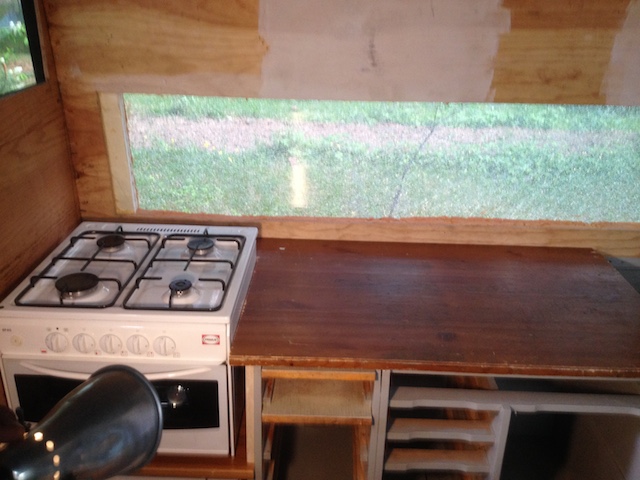

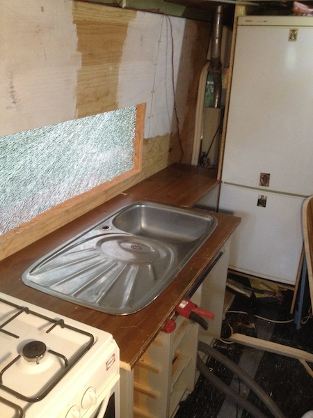

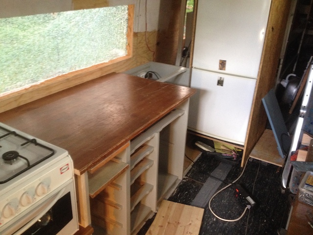

noni. Tässä näitä. Ku on niitä tiedusteluja tullu...
Taso vaihtuu vielä (työn taso ei) ja jotai.

Ja sit se jätevesishow. Kesken.
Ja vihdoin puuttuva palaaaneeeeen.
Re: Horror Lines
Re: Horror Lines

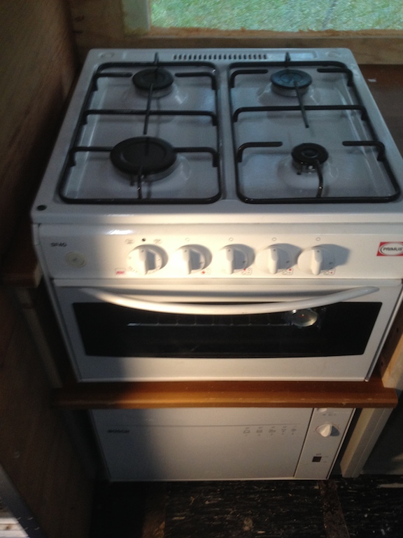

siirsit sitten hellan paikkaa :shock:
ledi viemärit :lol:
kahilaisen timo kuskina :roll: menossa kuvaamaan kutosta :roll:
Re: Horror Lines
Joo ei se hella ollu hyvä siinä. Ei jaksanu syödä lettuja koko aikaa.
Hieno ideahan tuli just tosta. Ledit kii tohon pönttöön sillei sisäänpäin! Loistaa koko purkki.
