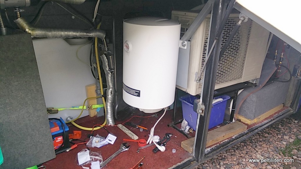

no nyt kun kaikki tuntuu nysväävän jotain, piti itekin sit aloittaa. Laittelin paikoilleen 30 litran kuumavesivaraajan. Tukirautoihin vaan hitsailin 5 mm teräslevyn ja siihen kiinni. Toivotaan, että kestää :)
Ja veskiin tulee suihku.

Syöttö tuonne menee kirkkaalla puutarhaletku-tyyppisellä putkella (käytän kirkasta, ettei syksyllä putket jäädy, näkee siis, että on tyhjä). Kuuma lähtö menee Pexillä (sitä normaalia mitä kodeissa käytetään kuumassa käyttövedessä), mutta kauppias laitto väärät liittimet mukaan, en saanut koekäytettyä. Tänään uusiksi.
Pumppuna mulla tuolla surflo tuolle kylmälle käyttövedelle ja t-haaran kautta tuolle varaajalle. Tarkoitus on maasähköstä/ajossa invertterillä vesi kuumentaa. Ei oo kokemusta kaunko pysyy lämpöisenä. Tavoite olis noin vuorokausi (kesällä).
Kuuman haaroitan vielä tuosta veskiin. Eli kuumaa tulee keittiöön ja veskiin. Siten vielä sellainen temppu, että mulla 2 vesisäiliötä (vanha ja uusi). Tuosta uudesta vesi menee keittiöön (=uskallan juoda) ja vanhasta vessaan. Ajattelin risteyttää noi linjat vessan hanassa, Eli suihkuun voisi tulla kylmä vesi tuosta vanhasta säiliöstä (en tiedä sen puhtautta) ja lämmin tuosta uudesta. Näin tuon puhtaamman veden kulutus suihkukäytössä olisi vähän vähäisempää.
Re: Neoplan n214 / Scania
No systeemin eka vaihe kasassa. Keitiöön tulee kuuma vesi. Eka kokeilu puolen tunnin lämmtyksellä että ainakin hanasta tulee kuumaa :)
