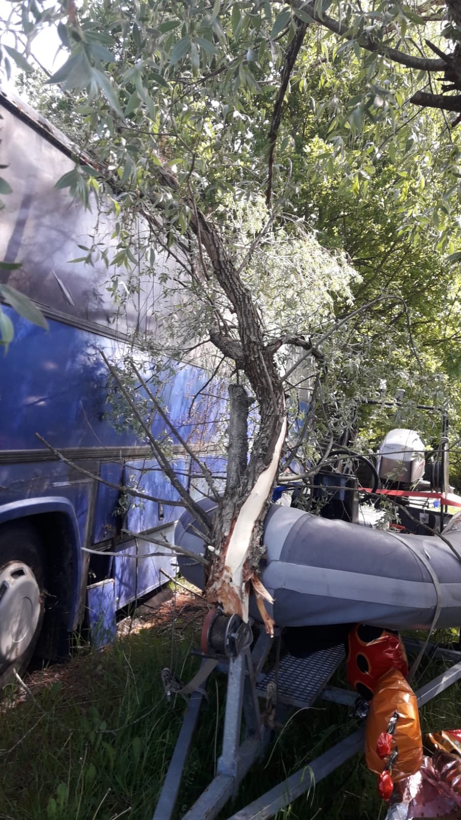

Onneksi on bussi patarautaa ja vene kumia, jos tuo olisi ollut tupperi sen olisi saanut viikata Sorttiasemalle mentävään pinkkaan. Noin 100kg puuta tuosta oksasta tuli saunan nurkalle.

Laveasti tulkiten tuo on kyllä jo puuvene :mrgreen:
Ilmeisesti ei suurempia vaurioita :?:

Tuo ilmasäliön luukku irtosi ja kuluneet tinttikalvot saivat hieman lisää arpia, mutta lasit eivät kärsineet. Sammaleet lähtivät tippalistasta ja niiden kasvattamisessa menee kuitenkin nelisen vuotta.
