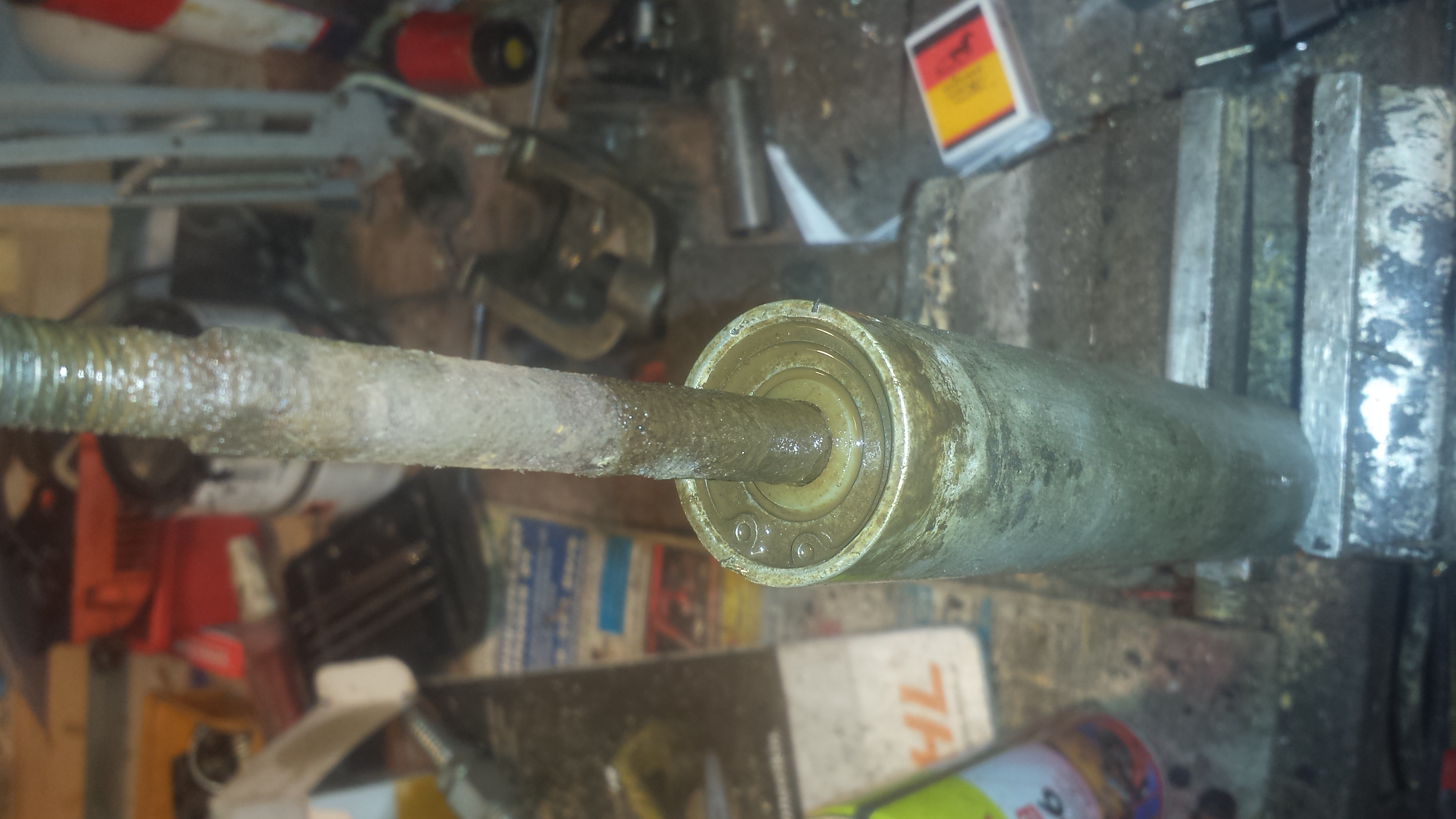

Joo ei oo alamaljaa uutta ku pyysivät 350e tolvolla siitä :shock: jos ymmärsin oikein? Ylä Tatti juttu on uusi kyllä mihi ilma tulee.
Hitsi kun toi piha on soraa ja vettä. .... mutta idea siis saaha akseli roikkumaan "ilmaan " et se säkki putoaa veks. Pitää ekka kyllä käydä teettää se ylälevy uusi (otin koskelta vanhan malliksi ) 8mm raudasta jos amiksella teettää. Tosin ei kyllä vaikeelta näyttäs tehhä itekkää?

On miula hyvät ramppipukit ja isoja palikoita , niitä Neppi tarkottaa. Ne on tossa talli kulmalla. Mut pitää ettii 40mm vaneria ja laitella sitä alle. Täytyy keksiä vaan mihin kohdin laitan Pukit runkoa varten? Äsken löysin 2 vikaa miksi auto aina ihan kekollaa vasemmalle. .. kaksi vikaa siksi ku molemmat sökönä. VAROITUS sisältää tuotesijoittelua :lol:

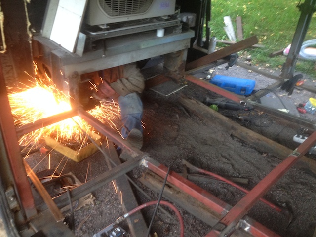

Ulkoyksikkö makaa niiden runkopalkin päiden päällä. Tossa kipinäsuihkun kohalla on vasen semmonen pysty.
Re: VOLVO B10M "VIVVI"
Roger! Tsekkaan tomoz et löytyy omastakin moiset ;)
