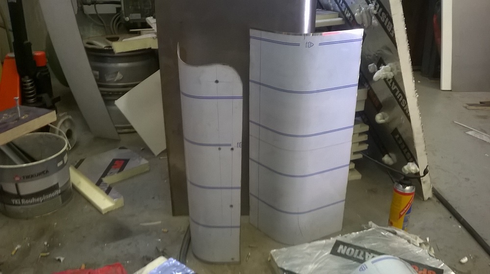

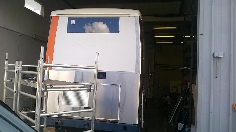

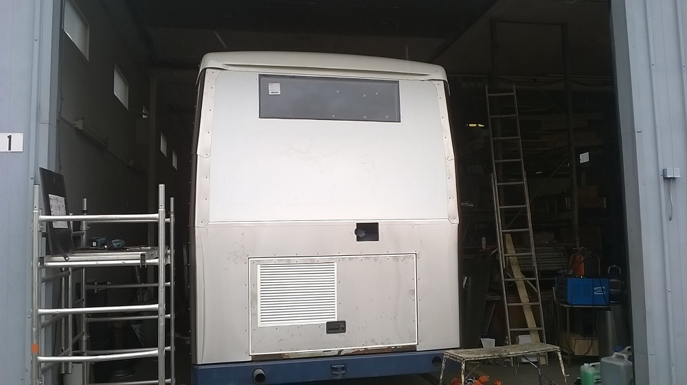

Tötterö pajan "tisainia"...Tuon muotonen pala oli piilossa...
Ja toinennii Niimpä se tilkkutäkki pikkuhiljaa "valmistuu"...
ja vielä yks... Taasen tekis mieli marmattaa työn jäljestä...mutta... Oonpa ny hiljaa...

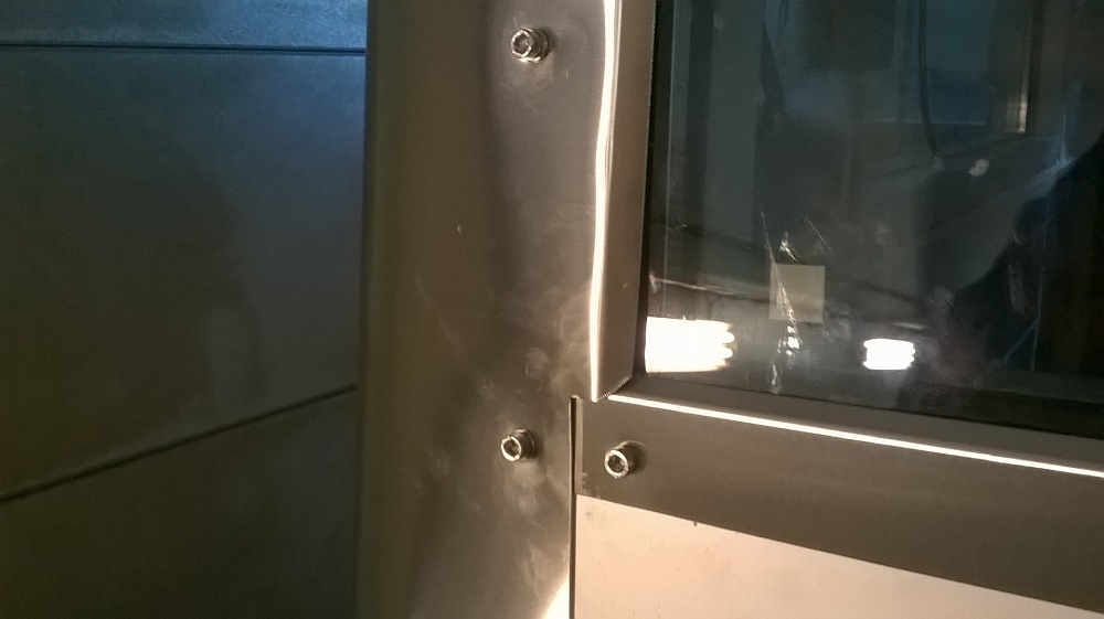

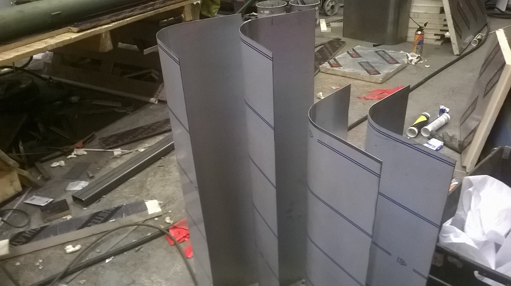

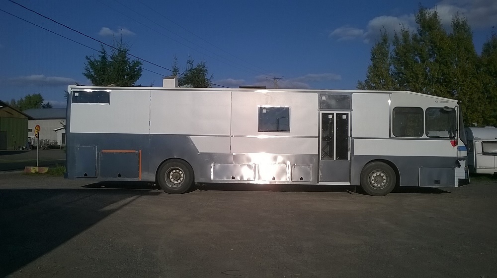

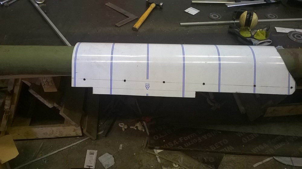

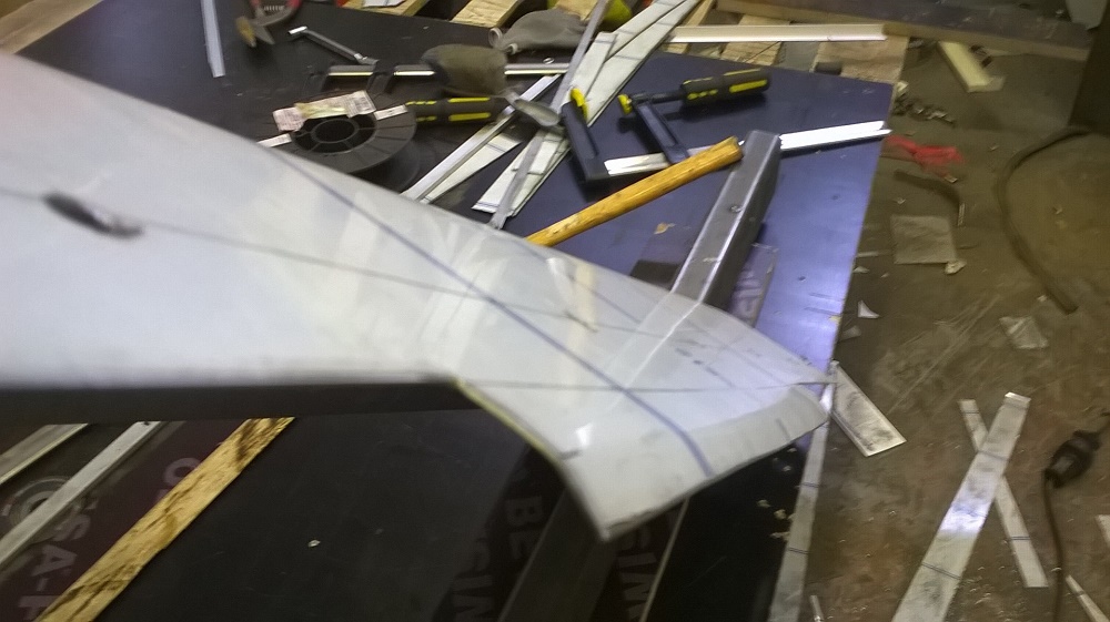

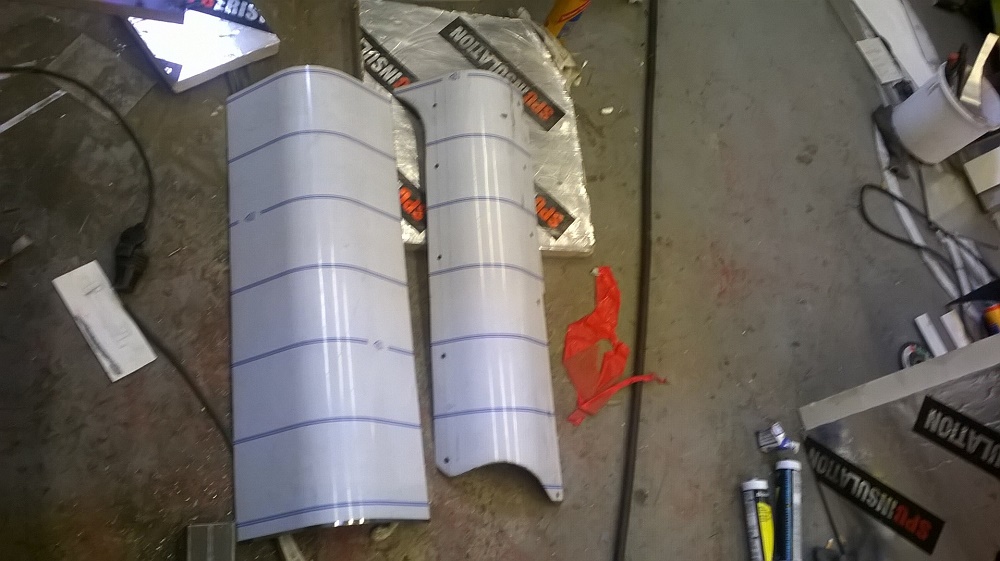

Pistetään vielä teidän kiusaks muutama kuvatus noiden takakulmien "synnytys tuskasta"...
Kaikessa "yksinkertaisuudessaan" toihan tapahtui näin...
Kun mää sain siitä mun hienosta "piippumankelista" ylisuuret kappaleet "ulos"... mää... piätin,porasin,punnersin,pähkäsin,piirtelin...(loppu peellä alkavat tekosanat kesken) mittasin,merkkasin... no jokatapauksessa oli suhteellisen pirullinen homma saada noi omin nokkineen istumaan milläänlailla paikallaan että voisin piirtää noi "lopulliset muodot"
Sinänsähän tossa ei mitään ihmemuotoja oo mut pikkurälläkkä ei ole näppärin väline tuollaisen tekemiseen...(ja muita välineitä ei oo...paitsi peltisakset ja plasma...
ei hyviä )
sitte ku ne oli leikattu ni virsikirjalaikkalla "vaan" siistin ton leikkuujäljen edes jonkin näköiseksi...
Tein samalla vähän "ikkunalistaa"Ja kuvatus mitenkä se "istuu"Ja viimisenä "vaihekuva" perästä... Alkaa toi takapää "huutamaan" jotain jujua tonne... on liian kliini, tosi muuttuuhan se vielä ku saan takavalot yms. muut paikalleen... (ja on tässä jo yks "somiste" ajatuskin ilmassa... mutta siitä sitten enemmän kun sen aika on...
Muutapa mää en oo saanu tehtyä...no korjasin mää vuotavan/rikkinäisen kattoluukun... liimailin hurjanapoikana siihen vaan pleksin päälle...
en keksiny tähän hätään muutakaan...

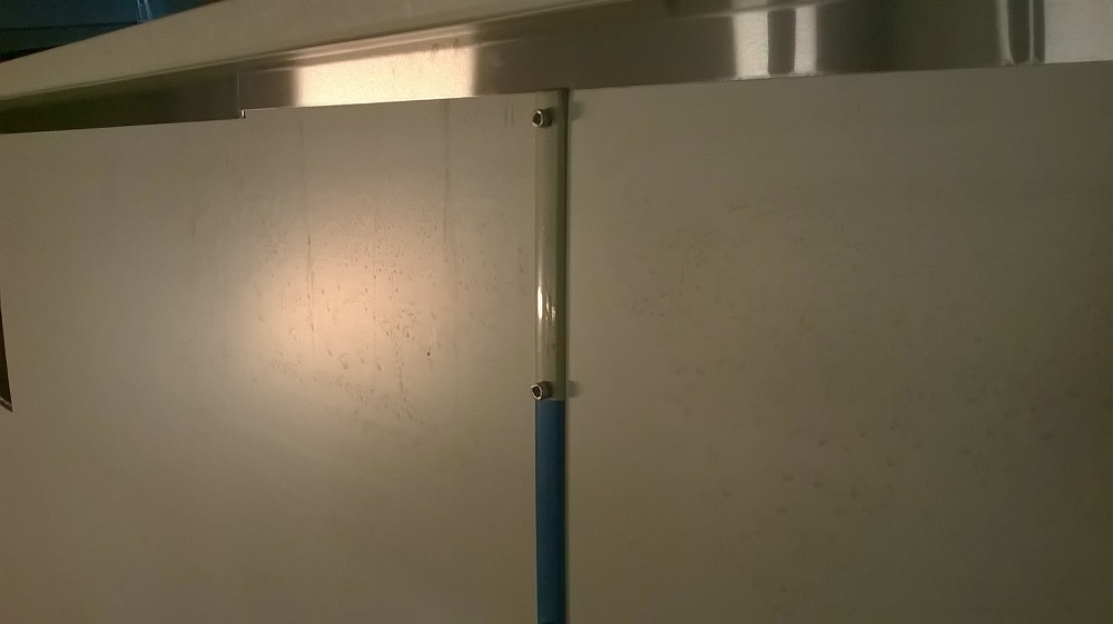

Eilistä ihmettelyä ja suunnittelua...

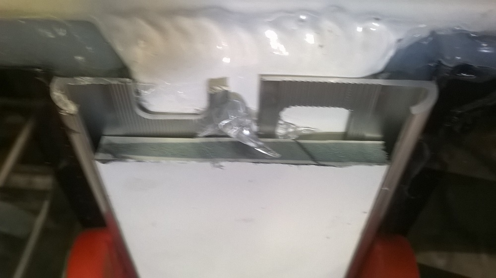

Tuolla tavalla ajattelin toteuttaa noi yläpäät...(huomatkaa "raputus" yläreunan rosteri listassa...en tiiä mitä siinnon tapahtunu... oon varmaan ollu kännissä, no ei sentään... virhe mikä virhe...
ja lisää...Hö... ne meni "väärinpäin"...
No enikeis... seuraavksihan noi pitäis vissii maalata...(en oo varma kannattaako...
) sitte noiden listojen alle tulee jotkut kumit,solukumit,solumuovit... tai jotain mikä vähentää ton listan hankausta tohon muoviin ja pitää noiden muovien päät "hellässä" puristuksessa...
Se niistä ny toistaiseksi...(ellei jollain ole jotain kommenttia/neuvoa/ideaa noiden suhteen...? )

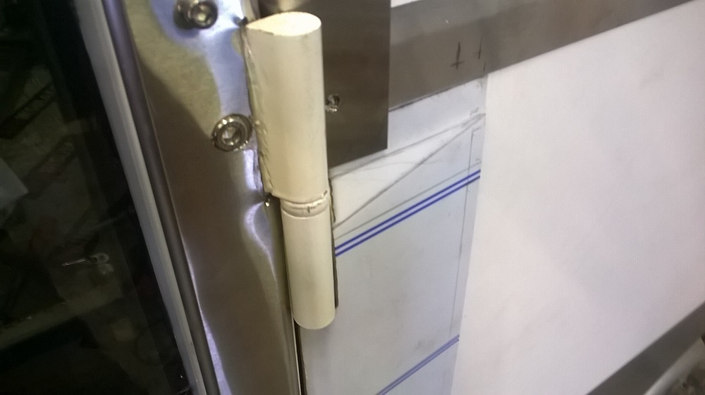

Ja sitte "tätä päivää"... Kävin naapurissa kylässä ja hän näppärästi tekasi mulle tommosia...(materiaali oli itellä...ns.hukkapaloja)Ja tommosta niistä rupee toivonmukaan syntymään...
Ja "ryssän jiireillä" mennään...

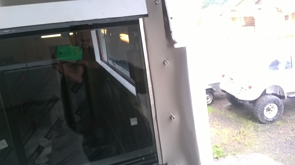

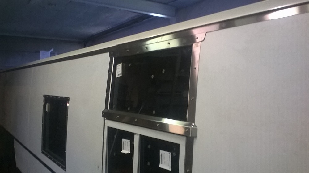

Se on taas Moro...
"voihan videoraati ku ei taasen saa mittään aikaseksi...

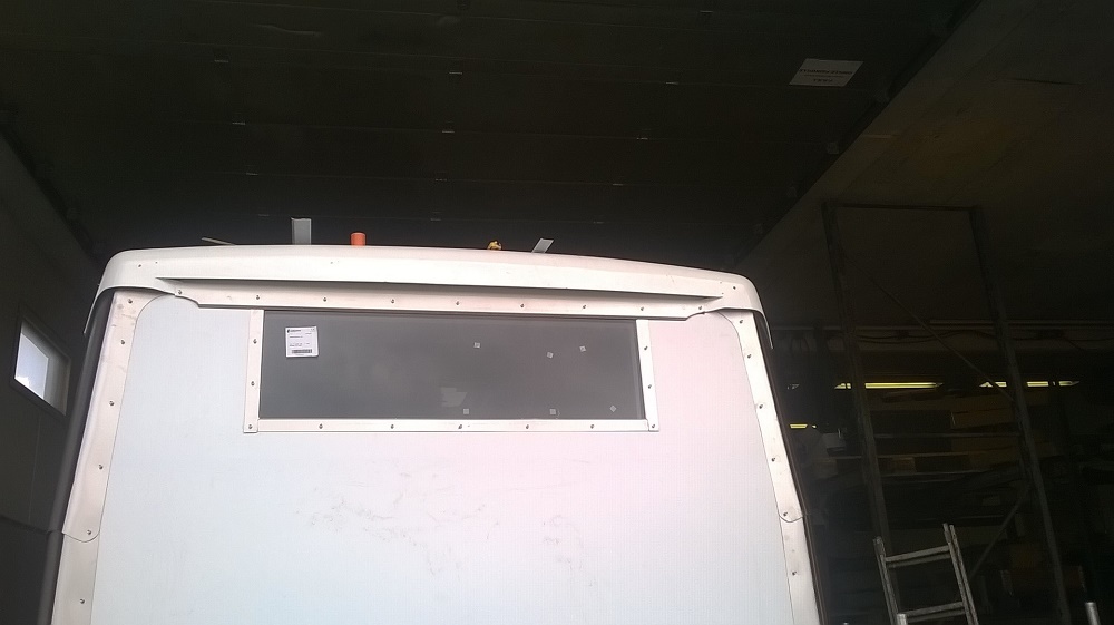

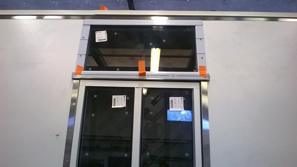

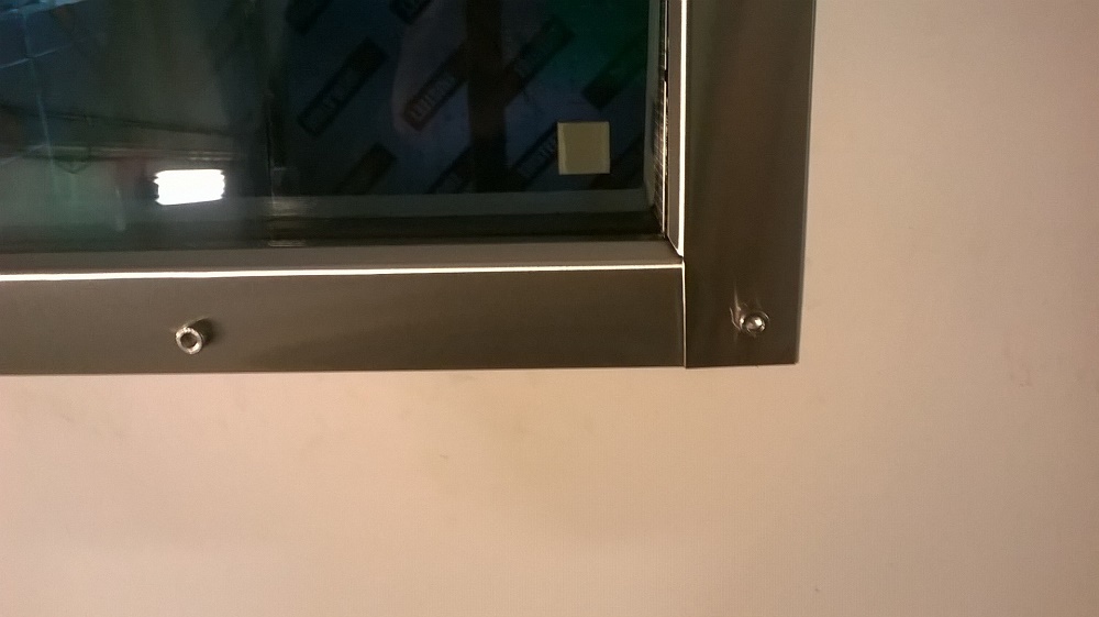

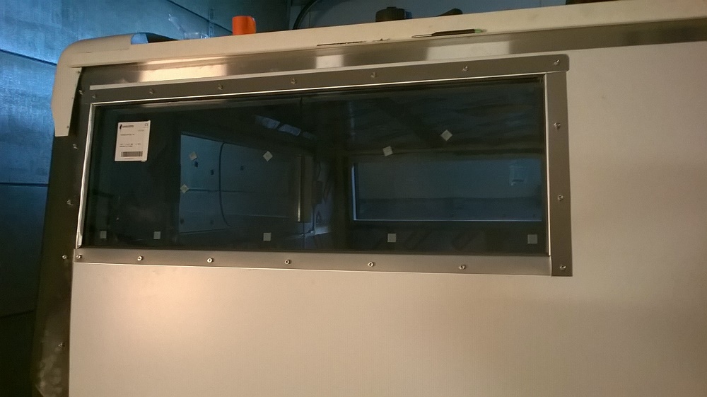

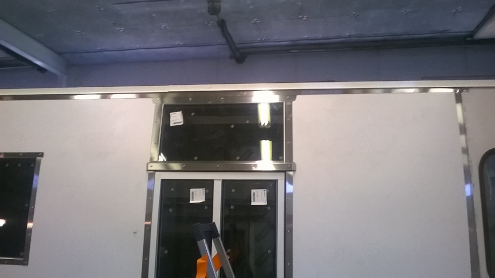

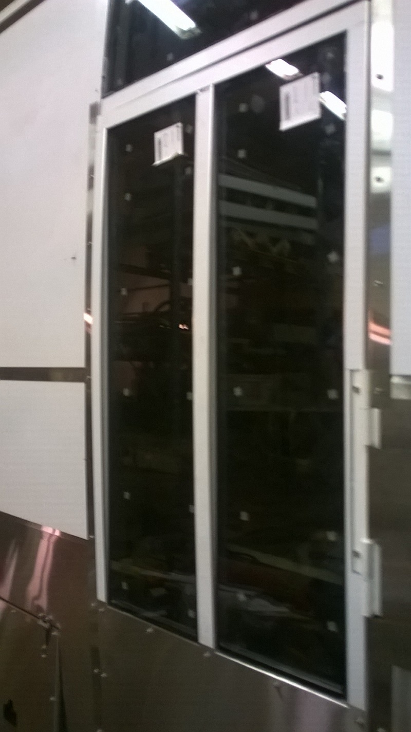

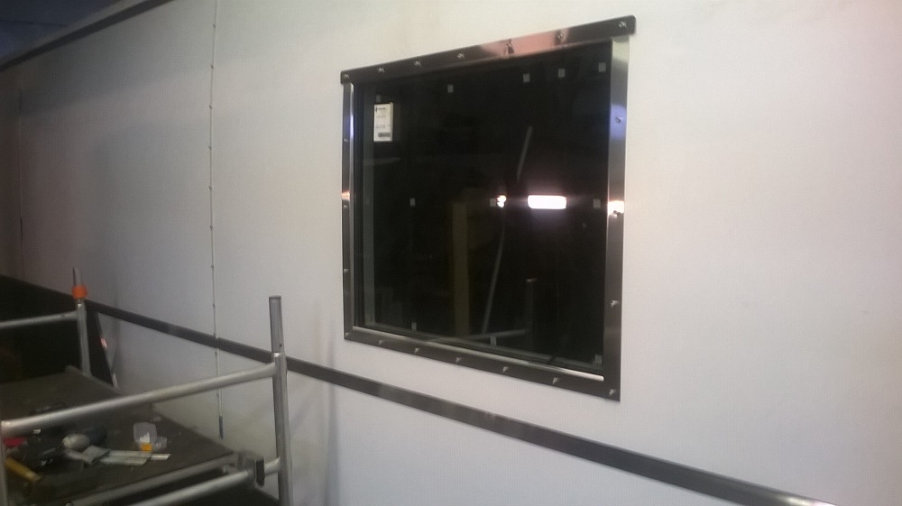

Ton tulevan "olohuoneen" ikkunaan väsäilin listat ulkopuolelle...
Sitte oon nysvänny ton oven kanssa...ei meinannu millään tulla "kunigasajatusta" millä siitä sais siistin... mutta tommonen siitä ny lähtee muotoutumaan... Ja kötöstys ylhäältä päin...En vielä saa teille otettua kunnon "kokonaiskuvaa" ku on pari listaa puristuksessa liimojen kuivumisen ajan...
Mutta kuten huomasitte. Toi nurkkalista on ihan tavallista "laatta kulmalistaa" Se on jo valmiiks siistiä ja taipuu ton oven kaarevuuden mukaan hienosti..
Vedin noi listat eka poppareilla ja liimalla kiinni muovisoiro liiman kaa paikoilleen ja varovasti muovivasaralla naputellen "sijasin" koko keksinnön tiukkaan nippuun... (sillätavalla sain tuosta muovin ja listan saumasta "ihan ok" näkösen...)
En tiä mitä mulle käy ku mää sisähommat alotan... nyt jo menee aikaa tämmöseen "joutavaan" ei sillä etteikö noiki ny vaikuta ulkonäköön mut saan vaan tuhrattua aikaa ihan älyttömästi tommosiin pikkuasioihin...
No... jospa sitä vielä jaksais/viittis jotain nysvätä...
Jep... tämmöstä taas tällä kertaa...ens kerralla esittelen sitte...jotakin... (ja marmatan...

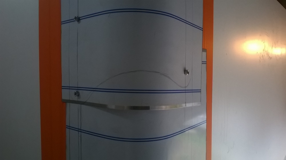

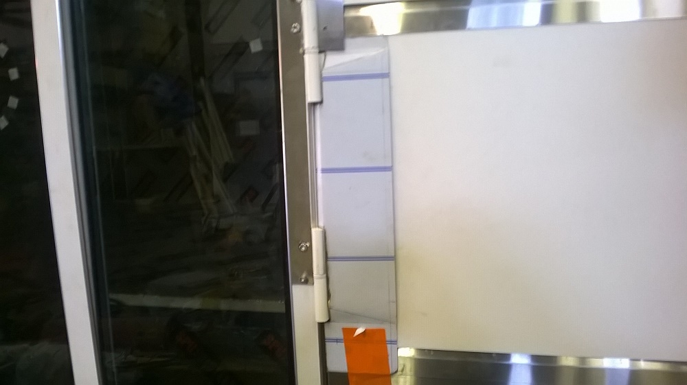

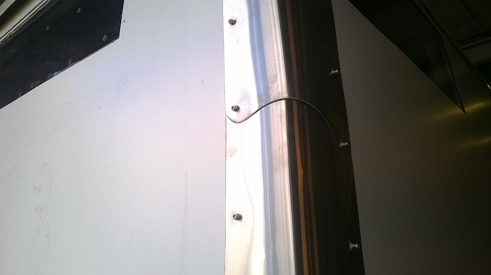

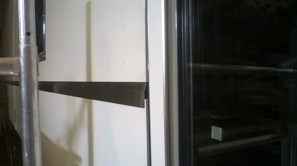

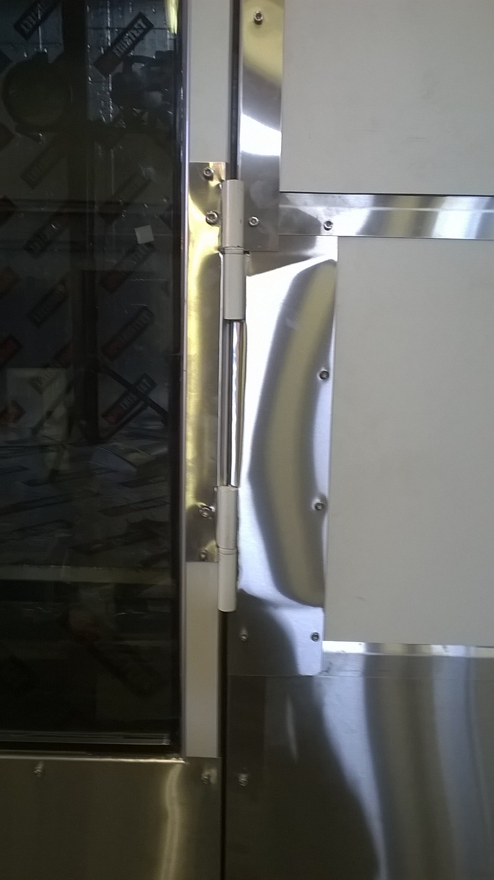

Törtsi...

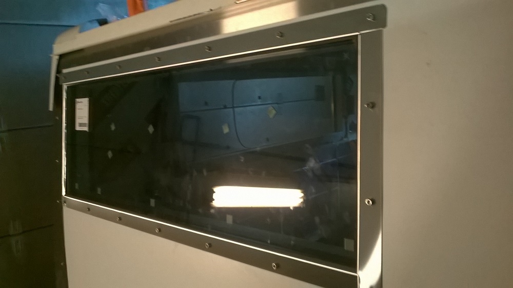

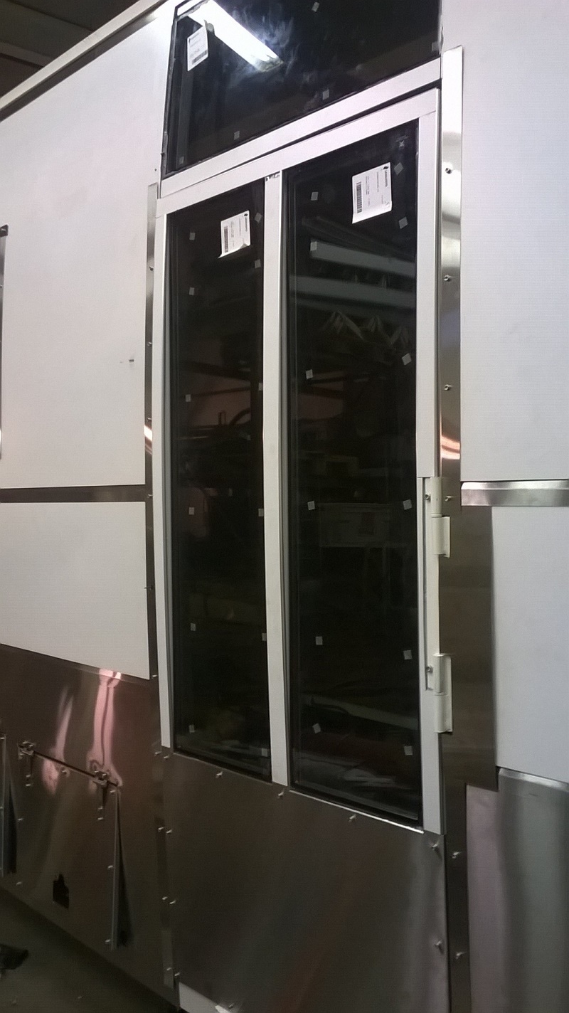

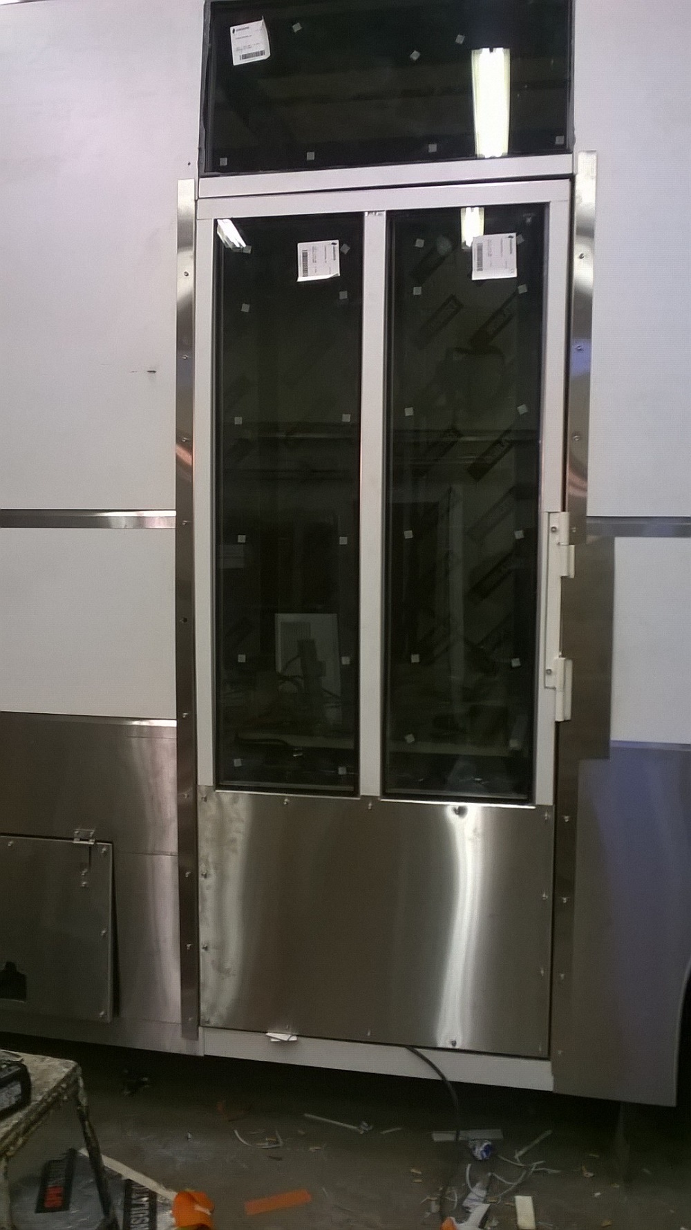

Jaahas... pistänpä muutaman kuvatuksen ilman suurempia "marmatuksia" ja "pascaalin" lätinää...

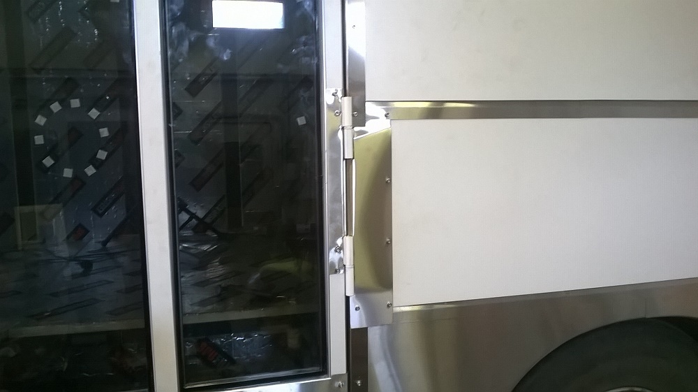

Ekana takaseinää...Sitte pari yleiskuvatusta tosta ovireiästä...(en saanunna sitäkään valmiiksi...) Kauempaa kuvattuna näyttää ihan hyvältä...(mun mielestä...)Ja ei toi ihan kamala oo lähempääkään katsottuna... (kai...)
Tarvis ehkä keksiä jotain kantikkuutta pehmentäviä muotoja tohon... tai sitte annan olla noin... (niitä kerkiää nysvätä sitte "ajankanssa" ku perusjutut on kunnossa...nii varmaan...
Toi sarana puolen "peitelevy ei ole se mikä tuohon jää... mallasin vaan tommosesta hukkapätkästä minkänäkönen siitä vois tulla...
(iha on tekijäsä näkönen...ruma...

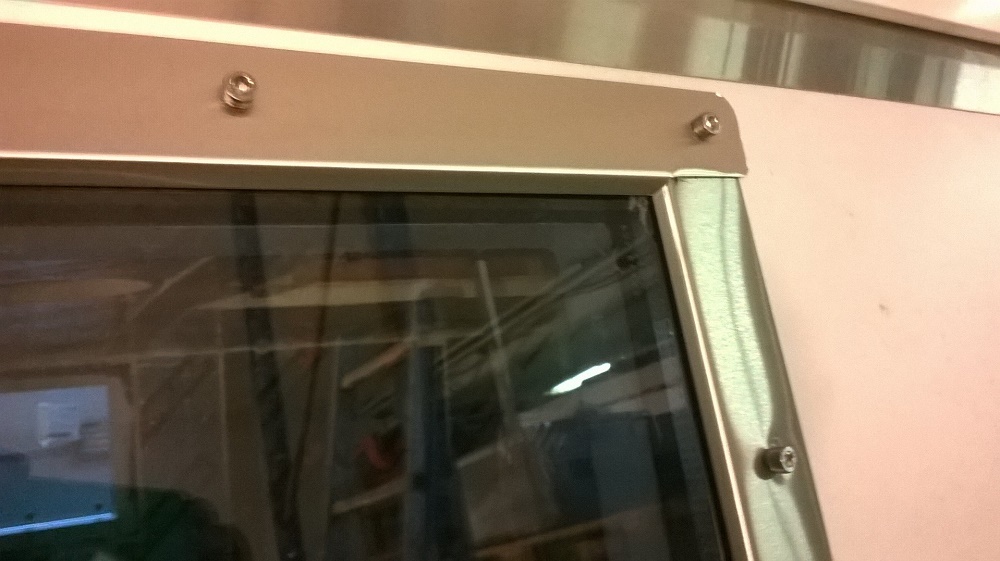

Sitte vielä lähempää tutkiskelua noista laattalistoista...
Ja vielä yks...Tärähtäneestä kuvasta huolimatta tosta ovien listoituksesta tuli mun mielestä ihan jees...
jotenki "häivyttää" vähäsen tota erimuotoisuutta...(ikkuna suora...ovi väärä...)
Seuraavaks tarttis kekata mimmosen mää tosta oven "yläpokasta" teen... tekis mieli semmosta "minilippaa" siihen, et sateella ohjais valuvan veden pikkusen pois tosta oven yläreunasta...saatikka sitte syksyllä... ku eka tulee vettä ja sitte pakkasta ni toi ovihan jäätyy umpeen ja mies ei pääse "kotiinsa" ennen ku kevät koittaa...
nooh... tarttee miettiä mitä sen kaa tekee... (paitsi jos jollain sattuu olemaan maaliman paras ehotus ni saa kertoo...mun ei tarttis sitte vaivata päätäni sillä asialla... mää kyllä yritän toteuttaa sen "hyvien suunnitelmien ja ohjeiden mukaan" )
Että "tämmöstä täällä...mites teillä siellä...onko ilimoja pielly"...

Taitat vaan senttiselle "J":lle rosterin ja sikaukolla oven päälle kiinni, pikkusen takaviistoon, niin kaikki vesi menee ovesta ohi. Ei bussissa oo kummempaa ja hyvin toimii. Samoin esim uudemman ducaton takaovien päällä on sellanen ja ohjaa vejet sivuille ku vanhemmassa vesi tulee sisään ja jäätää tiivisteet kii
- Viestit: 3177
Re: Terapia tölli
Ohassulla sitä räystäskourua siellä just ton oven mittanen pätkä. Paa se.
Kyllä tuolla ihan isojen ja hienojenki firmojen autoissa näkyy karmeita kötöstyksiä just jossain oven päällä tai jälkiasennetun takaoviulkovalon suojana. Tolla sun työnjäljellä ja pieteetillä ollaan jo lähtökohtasesti ihan eri viivoilla.

Re: Terapia tölli
Tättäräärää...
Pientä "päivittelyä"...
Oven "lipan" vaiheita...
Seuraavaksi oli vaiheessa mittailua, miettimistä, leikkailua, kääntämistä (niistä ei oo kuvia...
Sitten pääs "jo" ekaan sovitus vaiheeseen...
"sopii ku otsatukka sialle" Tässä kohtaa aloin jo"elättelee" toiveita et toi saattas onnistua ns.ykkösellä...(tällä tarkoitan sitä että mun edelleenkin jakautunut multimielipersoona "me my self and i") olisi tyytyväinen ulkonäköön...(en heidän vaan tuon listan...
No tommonen siitä ny tuli kokonaisuudessaan... on valolippaa ja vedenohjausta...ja mun silmään tosta tuli suht siisti...(käy ton oven "yleisilmeeseen"...
hitto mää mistään ilmeistä mitään ymmärrä...kuhan horisen...
)Ja samaa härdelliä sillä "sivuvinovalokuvakumauunnasta" (hyvä minä... osaan myös "puhua"
Eipä tuokaan "reikä" vielä valmis oo...mutta onpahan taasen yks "vaikee" päätös ja veemäinen valmistaa hässäkkä lähempänä lopullista olotilaansa... Tällä tavalla se "eläke-ikä" lähenee täällä päin...

Re: Terapia tölli
tättärää (taas
Lisää "tehtyjä" osia...
Meni hermo ton saranan "peitelätkän" kaa...(tai molempien oven ja korin) ni sitte mää tökkäsin niihe tommoset...tehhään sitte siistimmin ja paremmin joskus...
:D:D
(näkis vaan...lopullisen väliaikainen..vai oliko se väliaikaisen lopullinen...
Mutta joo...pari kuvallista esittystä...
Menihän tossakin "sovitus ehdottelussa" taas aikaa...
ja en tiiä mitä arvon raati on mieltä... sopiiko ne... mää rupeen kohta tituleeraa itteeni "valtakunnan rosterisovittelijaks" ku en piruvie mitään uskalla laittaa kerralla paikaleen... (sovita ja nysvää,sovita ja nysvää...ja vielä kerran sovita ja nysvää... ja pistä paikoilleen sopi tai ei...
No tuommonen siitä saranoinnista ny sitte tuli...
Sen verran pitää ny ainakin modata tota korin puolen lätkää että lyhentää ja muotoilla toi alimmaisten pulttien alapuolelle jäävä "helma" lyhyeksi...(vesirajasta tykkään naisillakin ni ei toi "polvimekko" voi tohon jäädä...
"Näihin kuviin...ja näihin tunelmiin päätän raporttini täältä someron hallilta tähän"
