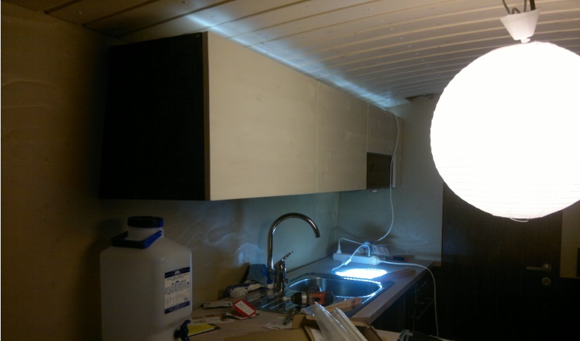

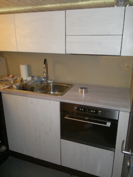

Jep, pikkupäivityksen paikka. Kuten toisaalla mainitsin, kaikki aika on mennyt Lätsän ketjun seuraamiseen, eikä oman auton suhteen oli mahdottomia tapahtunut. :wink: No, on tässä ollut toisaalta lompakonkin ylenpalttinen keveys piinana. :roll: Lomautuksia on ollut loppuvuodesta ja ensivuodesta sitten hiukka enempi lisää, mut ku ei oo ollut oikein pätäkkätä käytettäväski autoon.. On sitten ylimääräinen aika tullut tuhlattua muihin puuhiin. Ei niistä enempää, mut auton suhteen keittiön yläkaappeja oon sentääs suunnitelmien mukaan saanut hiukka edistettyä.
Runko tuli tehtyä hyväksi/huonoksi havaitusta liimapuulevystä. Hyväähän siinä on se, että mahtuu pikkuautollakin tuomaan levyn kaupasta kotio. Ja huonoa se, että ilman kosteus ja lämpö vaikuttaa levyn suoruuteen ja leveyteen mahottomasti.

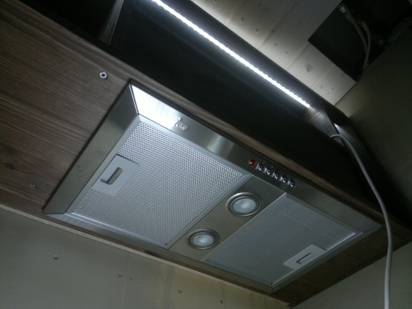

Jo aiemmin hankittu liesituuletin uppoutui yläkaapin pohjaan.
Liesituulettimelta täytyy vielä vetäistä putki kattoräppänään. Haasteena hommassa on se, että putkesta tulee aika litteä, joskin leveyttä sillä voi olla, mut joku spesiaali ratkaisu siihen kuitenkin täytyy miettiä. Ja koteloida lopuksi.

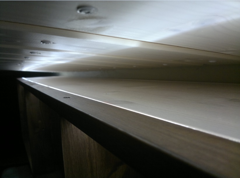

Sitten kiinanmaasta tilattu vesitiivis ledinauha (syö suoraan 230Vac, tai no, vajaan tulitikkurasian kokoinen palikka johdossa) uppoutui puolestaan yläkaapin runkoon siten, että se valaisee himpun ylöspäin kattoon sekä kaapin sisälle.
Ledinauhan kaveriksi saatan vielä koloseen tunkea kirkkaan kumiletkun, ainakin kokeeksi josko saisi valon siroamaan tasaisemmin.

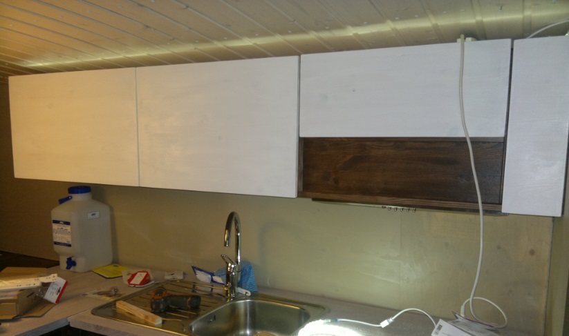

Re: Projekti slide-outin kera
Viesti Kirjoittaja j0ri »

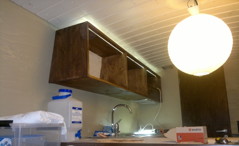

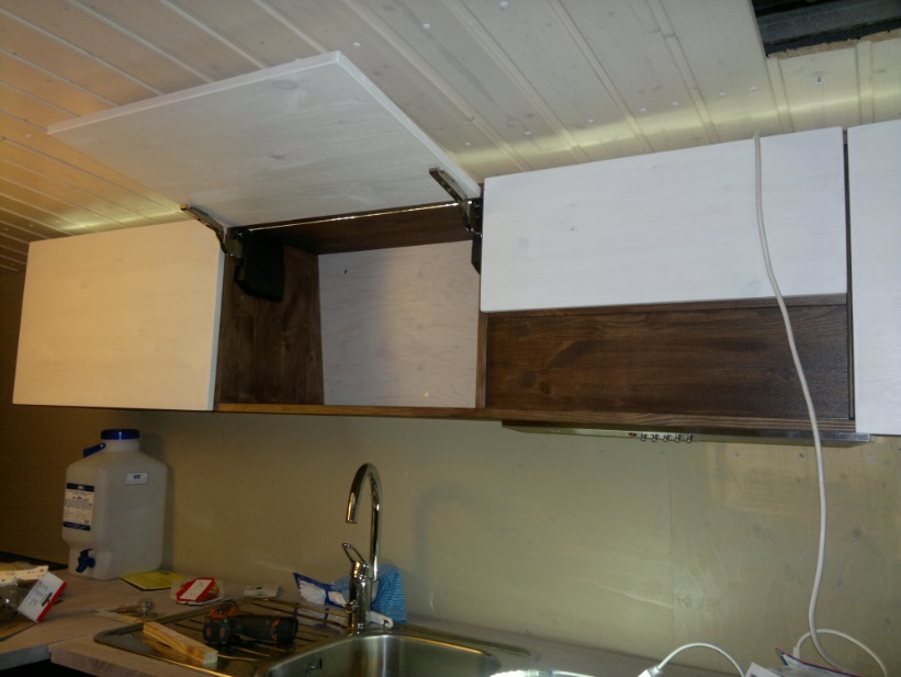

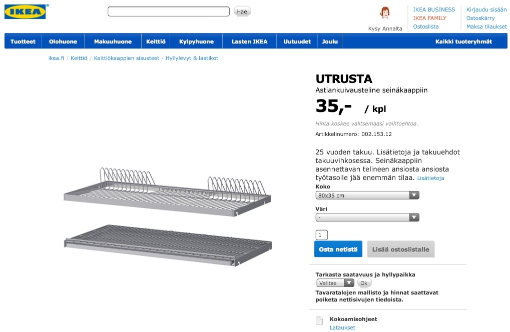

Sitten viime kesänä Kulkuri käydessään vinkkasi Ikean Utrusta -saranoista. Mahotoman tyyriitä olivat, ainakin lomautusmiehelle. Mutta kolme paria raaskin niitä hankia. 8)
Ovet tein edelleen liimapuulevystä. Tarkoitus oli tehdä koivuvanerista, mutta liimapuulevyä sattui vielä olemaan. Ovat nyt pohjamaalissa. Tarkoitus on vielä kittailla, hioa ja maalata, mutta tuli nyt mallailtua niitä paikoilleen vähän. Lopulliseksi väriksi on kaavailtu tummaa kiiltävää violettia tai kiiltävä tummanpunainen. En tiedä miten sellainen kiiltävä onnistuisi. Mahdoton hiominen ja lakkaus varmaan edessä.
Saattaahan se laiskuus iskeä jä ovet jäävät tälläiseksikin.. :wink:
Liesituulettimen kohdalta puuttuu vielä peitelevy. Levy on olemassa, mutta siihen täytyy tehdä jonkinlainen piilokiinnike tai ruuvata levy sisäpuolelta kiinni.
Vetimet myöskin uupuu. Biltemassa oli sellaisia, jossa oli lukko samassa, asuntoauto/venekäyttöön vissiin tarkoitettukin. Mutta harkitaan vielä.
Nuo Ikean saranat ovat jouhevia toiminnaltaan. Eli kolme ylös nousevaa ovea, joista oikeanpuoleisin liesituulettimen yläpuolella oleva on matala. Oven meinasin ensin tehdä koko korkeudelta, mutta se olisi ollut törmäyskurssilla vessan oven kanssa, niin siitä tuli lyhyt malli. Aivan oikealla oleva kapea on normaalisti sivulle saranoitu ovi.
Vaseman reunan kaappiin tulee hyllylevyä ja seuraavaan lavuaarin ylle kuivauskaappi ritilöineen, mutta meinasin jättää aukon pohjasta pois ja laittaa sisälle matalareunaisen laarin johon vedet valuu ja haihtuu pois. Tai kippaa lavuaariin jos ei haihdu. Ajattelin että ois yhtenäisempi ilman ala-aukkoa.
Että tälläistä pientä täällä. :)
Ai että ku nätti kööki, millon tuut tekee mulle samanlaisen?
Kyllä tuossa kelpaa kokkailla :D

Tuo on hieno noin vaaleanakin... Tosin lopputuloshan riippuu myös muista väreistä... Mitä oot "välitilaan" suunnitellu... tuleeko perinteinen laatta vai jotain muuta... (mää voisin "myydä" halvalla sulle tosta mun "hyllystä" kolme laattaa niistä sais tehtyä ton välitilan helposti eikä tarviis paljo saumata... yhenlaatan koko on 600x1200mm eli siitä sais 3600mm välitilaa tehtyä... tietenkin väri vaikuttaa...) jos kiinnostaa ni viskaa yv:llä ni katellaan tarkemmin miten ne kulkeutuu... :)
:cry: ...surullista kuulla lomautuksista
Tuntuu olevan pahasti levinnyt koko maan yli, no toivotaan että alkaisi valoakin jossain vaiheessa talouteen pilkottamaan.
Mutta onneksi jOri sulla on järjettömän hyvä ja hieno kyky sisustaa kulkureita :D
Käsillä tekemisen taito varmaan pitää leivässä vaikka tilanteet muuttuisivat.
Koskaanhan ei kukaan kysy kauanko tuota tehtiin, vaan kuka tuon teki :wink:
Eiks astia kaappi kostu vähän liikaa jos se on umpinainen pohjasta :roll: etenkin jos tuolla levyllä on nuo mainitsemasi ominaisuudet.
Tässä muuten ikean tiskikaapin ritilät ulos vedettävällä matalalla altaalla :arrow:
Eikä ainakaa 40 leveenä ole rämissyt / pitänyt mitään ääntä ajaessa ikinä :wink:

Joo, kiitoksia kehuista. Välitila on vielä hakusessa. Toisaalta, jos antaisi olla kuultolakatun vanerin (+viimeistelisi nurkan) ja tuuppaisi pintaan pelkän lasin, olisi se helppo pitää puhtaana ja oisi aika simppeli ja yhtenäinen muiden seinien kanssa.. Noh, tätäpä tuumataan vielä.
Vain pientä näpertelyä taas raportoitavana. Täytyy olla pienestä tyytyväinen, monessakin suhteessa :roll:
Sain kiinnitettyä peitelevyn liesituulettimen eteen. Alumiinikurttuputkesta sain vietyä röörin liesituulettimelta paineilmatoimiselle kattoluukulle. Näkyy kuvan yläreinassa, soikioksi litistettynä.. Tuota kurttuputkea ei vissiin tulisi käyttää moiseen tarkoitukseen, mutta matka on lyhyt ja putsailen sen usein rasvasta ja pölystä.. :mrgreen: Kunhan kelit lämpiää, meinasin kääntää katolla luukun ilmanohjaimen osoittamaan taakse, jolloin se ei toivoakseni työnnä ilmaa enää sisään päin. Samalla taidan teljetä luukun ainiaaksi auki. Luukkuun tulee vielä sisäpuolelle peitettä, nyt se on avoin ja kaikki käryt tunkisi takaisin sisään.

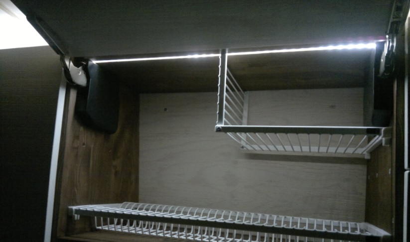

APK:lle tein oven. Hankin sellaisen rajoitinmekanismin, joka antaa oven kääntyä vain tietyn verran auki, mutta mokoma ei mahtunutkaan kunnolla APK:n ja kaapin rungon väliin, joten tuota täytyy vielä pohtia.
Paikallisesta rautakaupasta tarttui pari ritilää, joista toinen meni paikoilleen lyhentämisellä ja yläritilä pikkumodauksella.
Yläritilän alle mahtuu pienemmät lautaset ja viereen isot lautaset. Yläritilä on nurinperin, jolloin reuna stoppaa kurvissa liukuvat mukit/lasit. Kaapin ovi pitää loput. Yläritilään pitää vielä tehdä lisäkiinnikkeet, että se pysyy tukevasti paikoillaan. Ja alaritilän alle joku laari sentin seinämällä, niin ei valumavedet haittaa. Kun en halunnut aukkoa tehdä alas.

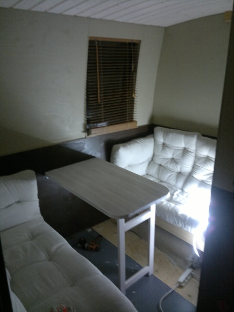

Makkariin kaavailin irroitettavaa pöytää taittojaloilla. Tarkoitus oli ostaa samaa tammitasoa mitä muuallekin, mutta täältä sitä ei saanut kuin pitkinä levyinä (eli isolla rahalla) ja tässä taloudellisessa konkurssissa kirstunvartija oli asiasta hieman eri mieltä. Noh, onneksi jemmasta löytyi joitain vuosikymmeniä vanha ponttilaudasta tehty levy. Hieman se irvisteli ja kolhuja sekä reikiä löytyi. Mutta pätkäisin palan, sahasin ja hion niin ihan hyvä siitä tuli.
Kävin just äsken mallailemassa pöytää paikoilleen. Seinässä ja pöydässä nostosaranat, eli pöydän saa helposti pois, vielä kun lukituskin puuttuu. Jalka taipuu alle ja levy piiloon (tulevaan) vuodevaatelaatikkoon sohvan alle, sitten kun petipuuhat alkaa.
