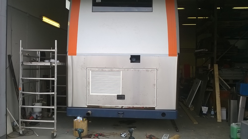

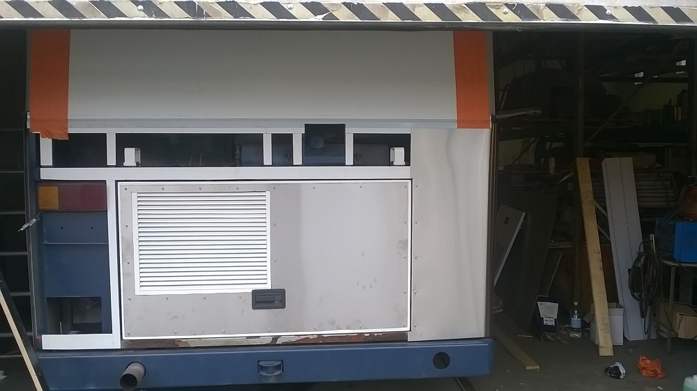

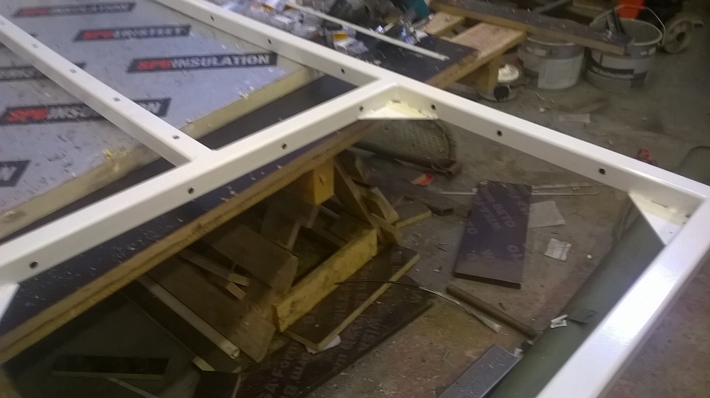

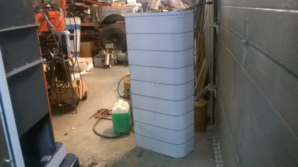

Aattelin yrittää liimata ton kuprun kiinni ennen ku alan sössimään butyyleita ton ikkunan ympärille... ja en löytäny muuta riittävän pitkää "kiripuuta" ku ton 30mm viemari putken... :)
Liimat ruuttasin taakse tommosella....
jatkettu "nokka"
jatkettu "nokka"

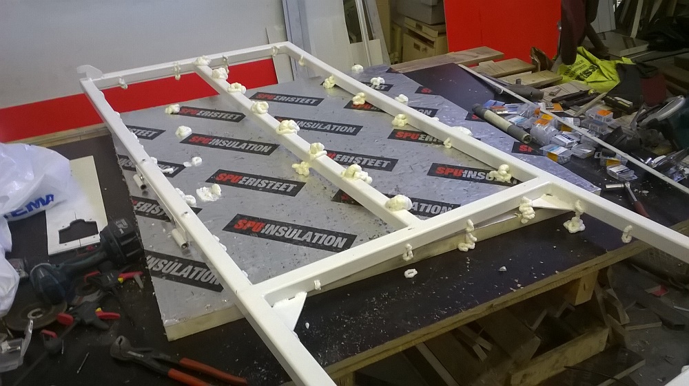

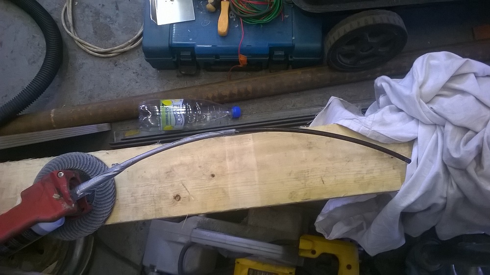

Eli laitoin vaan tohon suuttimeen kiinni ohkasta ilmaputkee pikkupätkän minkä kans ihan tunteella ruuttasin liimaa tonne taakke... enkä viittiny puolta tuntii nojailla autoon ni siitä syystä toi kiripuu... :D
Nii ja "Reddevil" toi on sen verran epätasainen toi lasikuitu ja pohja että siitä syystä siinä on noin paksukerros... (nii oli originaalinakin...) ja toi kattolumiini menee kiemuralle kovassa paahteessa...joten ajattelin et siihen olisi hyvä saada "joustokerros"... toi kourun alla oleva kerros on noin 3mm paksu...(painelin sen kunnolla kiinni tohon butyylinauhaan sillä tavalla että se pursui "reunalta yli"... ("kuvatodiste")
"purseet...kaikki turhat purseet" vai mitenkä se sorsa laulokaan...
Seuraavaksi olisi tarkoitus ton katon suhteen "operoida"... het kun toi liimamassa on kuivunut leikkaan varovasti ton purseen pois ja vetäsen siihen päälle kirkkaan liimamassan millä mä saan hieman "loivennettua" tota kynnystä että sinne ei jäisi hirvittäviä "vesilammikoita" jotka jäätyessään vois repiä ton liiman reunan auki ja päästää seuraavan veden syvemmällejäätymään... :D (oon tollo... tunnustan... :D )

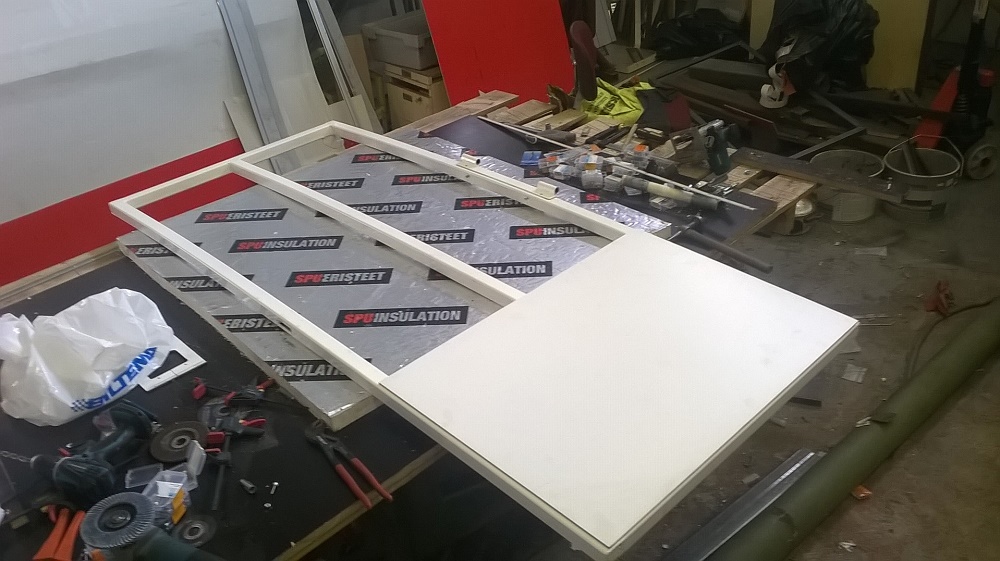

Nonnii...
Oven ihmettelyä... taas...josko sen ny sais alotettua sillee kunnolla... :D

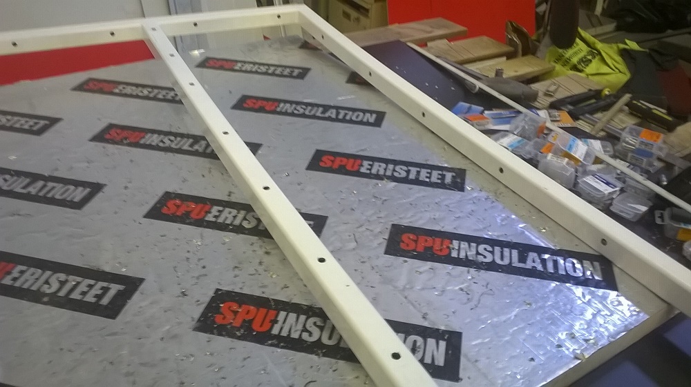

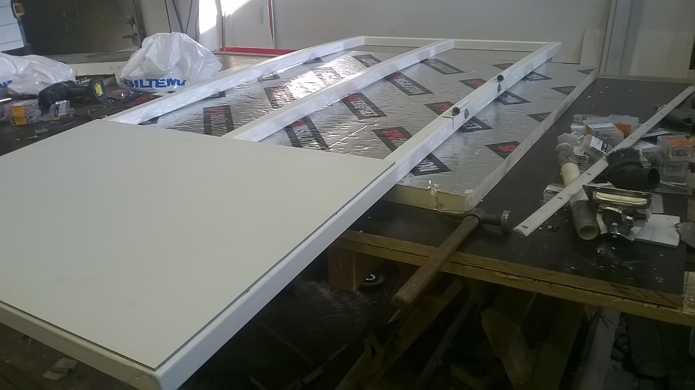

Jep, mutta aloitan kysymyksellä tohon oveen liittyen...
Onkohan porukalla mahdollisesti tietoa/kokemusta semmosesta asiasta jos mää poraan tohon ovilehden runkoputkiin n.10mm reikiä ja "tuuppaan" sen täyteen uretaanivaahtoo... tällä lähinnä ajan takaa sitä et toi rauta putki ei hikoilis ihan niin paljon talvella sisälle...(niin auton sisään kuin putken sisään...) toi olis kuitenkin suhteellisen helppo vielä rei'ittää ja eristää sillätavalla että reiät jäis piiloon... mulla kävi muutenkin pikkulapsus ton oven kanssa kun unohdin porata hikoilureiät tone putken alapäihin...:) (ne on "tulpattu" alhaalta ja ylhäältä että mahdollisesti ylhäältä päin valuva vesi ei mene putkeen...)
Siis kysymys... kumpaa on enemmän uretaanista putken sisällä...hyötyä vaiko haittaa...? :D ei oo koskaan tarvinnu moista tehdä, enkä toden näköisesti nytkään harkitsisi kyseistä toimenpidettä mutta ku sitä ei oikein saa sisäpuolelta kunnolla eristettyä... Tulee kaikki oven karmit ja "tiivistys huullokset" pahasti tielle...
Tälleen jälkeenpäin mietittynä olis ehkä voinut tehdä ton "ovilehden" rungon vanerista... ei johtais ihan niin paljon kylmää sisään ja ei olis tällaista hikoilu ongelmaa... :D (sen verran oon "puusuutari" että olisin saanut tehtyä siitä tarpeeksi vääntöjäykän ja kyljenmuotoon... :D no sen voi kyllä valmistaa myöhemminkin jos toi "rautaovi" ei yksinkertaisesti "futaa"... )
Pistän pari "otosta" taas tostaki esille... homma on aloittelu vaiheessa... :D

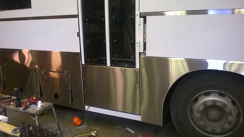

Toi muovi tulee tohon sen takia että saan tuotua ovessakin rst-pellin samaan tasoon kyljen kanssa.... Noista yläosan ikkunan karmeista en oo viel varma laitanko niihin muovin...riippuu hyvin pitkälti siitä miten ikkunat istuu noihin reikiin... (lasit on suorat ja ovi on "väärä" :D ) Voi "hitsin vimpula" ku mää taas nysvään enkä saa mittää aikaseks... :lol: :lol: :lol:

Nuo sivuluukut, saranat ulkopuolelle, miksi ihmeessä.
Tuo kouru katolle, miksi ihmeessä.
Tuo liimamäärä, miksi ihmeessä.
Ikkunoiden liimaus, siinä on pikkasen miettimistä tuliko hyvä.
Kunhan ajattelin ääneen, ei tarvitse vastata.

:D vastaanpa kuitennii...

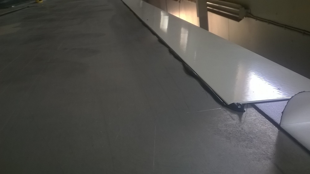

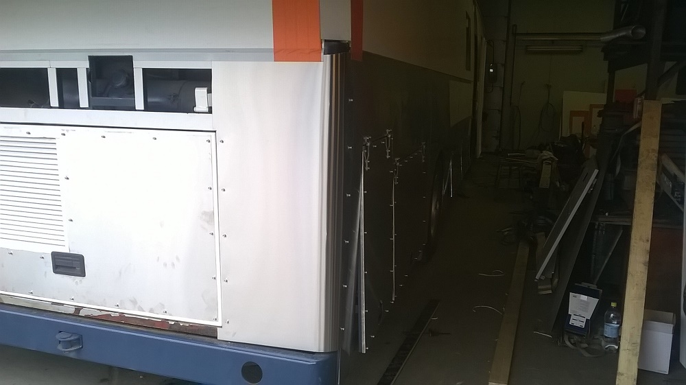

vesikouru... Tuolla aikaisemmin kerroin että oon "vähä vainoharhainen" noitten ylhäällä sijaitsevien reikien suhteen... siksi toi alumiinikulma...
ja kouru siitäsyystä et toi katto on suht veemäinen pestä ja katolle tulee kuitenkin "pascaalia" joka valuu kylkiä pitkin sotkien kyljet... :)
saranointi... miks ei..."makuasia... sano koira ku muniaan nuoli..." ei muuta syytä... :)
liimamäärä... tossa "takaspoilerissa on paljon liimaa... se ei ole millään muulla kiinni ja niinku kerroin aikaisemmin niin toi oli alkujaankin liimattu paksulla liimakerroksella... (n.3-4mm paksu ja n.10-12cm leveä) . Noista kattokouruista ja liima määrästä... "peruskoulu" pohjalla arvelin että sine täytyy saada jonkin moinen elastinen kerros joka antaa edes vähän myöten ton kattopellin elämiseen... oli nimittäin aika "hauskan" näköinen toi katto viikko sitten, helteellä oli semmonen "nimismiehen kihara" että "aallon" harjan ja pohjan korkeus eroa en tietenkään tajunnu mitata mutta arvelin noita kouruja laittaessa et sinne olisi hyvä saada pieni "liikkuma vara"... toden näköisesti turhaa mutta aikahan sen näyttää... (niinkuin kaikki muutkin mokat... :D )
Ja sitten toi ikkunoiden liimaus... eipä tuossa vielä liimaa juurikaan ole...vaan toi saumaus on tehty butyylimassalla jonka ei pitäis kovettua ihan kovaksi eli antaa ikkunan elää omaa elämäänsä korirakenteeseen nähden... sisäpuolen vedän aikanaan ihan lasisilikonilla ja ulkopuolelle tulee listat tiivisteineen... ja tämäkin johtuu vaan siitä että en haluais hirvittävää määrää "salakosteutta" tonne auton sisään... (Kaikeltahan ei voi millään välttyä...mutta yritän minimoida ne mitkä voin...)
Niinku oon monta kertaa sanonut/kirjoittanut eka kulkuri...ekat rakennus virheet... meidät ihmisethän erottaa monesta muusta nisäkkäästä se että yritämme oppia virheistä (ainakin minä yritän...) ja ihmisen kehittymisen yksi syy on varmasti ollut laiskuus... "Laiskuus on luojanlahja kun sen oikein käyttää" :wink:
Jospa tämä vähän selvensi syitä ja "seurauksia" miks oon mitäkin tehny... toivon mukaan joku muukin epäilee ja esittää mielipiteensä...koska minä epäilen itseäni kokoajan ja yritän miettiä asioita miks joku minun ratkaisu ei toimikkaan, eikä varmasti tule kaikki epäkohdat mieleen mitä pitää huomioida... :D

Tuo vainoharhaisuus ja epäily katon vuotamisesta on aiheellinen, se on suuri ongelma näissä vehkeissä.
En ole oikeestaan nähnyt koskaan yli 20 v vanhoissa busseissa ettei katto jostakin vuoda.
Se ikkunoissa käyttämäsi solukuminauha ei välttämättä ole hyvä ratkaisu. Ikkunoihin pruukataan laittaa kunnolla massaa, siinä ei säästellä, nurinkuristako.
Nuo saranat olisin ehdottomasti tehnyt toisin, kaunista rosteria häiritsemättä.
Kosteutta ei tarvitse pelätä kun hoitaa ilmanvaihdon kuntoon.
Hyvä tuosta tulee.

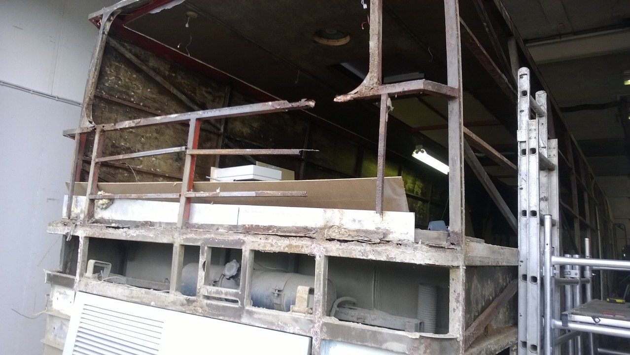

Autoa purkaessani huomasin tuon "katonvuotamisen" ,lähinnä juurikin tuolla seinän ja katon liittymässä, (siitä ei tullu otettua yhtään kuvaa...harmi)
Etupään osalta ei ollut vuotavia paikkoja tälleen jälkeenpäin havaittavissa ja kun auto seiso viime kesän ulkona "sateen armoilla" ilman sisäverhoilua ja lattiaa, kävin parin kunnon vesisateen aikana kattomassa mistä tota vettä mahdollisesti tulee sisään... ja se tuli juurikin tuolta katon rajasta...+toinen kattoluukuista on rikki... (sekin tarvii vielä korjata... :) )
Tarkalleen oli vaikea havaita mistä se vesi sisälle tuli mutta "päättelin omassa pienessä päässäni" että sen täytyy tulla tuolta saumoista... :) ja toi kulmakouru härdelli on mun yritys tukkia/pienentää se vesireikä... :D (kohtahan se nähdään onnistuinko mä siinä... :D auton sisä hommat meinaan tehdä "pohjolan tähtitallissa"... :) )
Ikkunat... ikkuna heppu sanoi että ton lasin oman "tiivistyksen" pitäisi antaa hengittää... en muista/tiedä miksi, mutta enpä hänen sanaansa voi ruveta epäilemään... :D siinä on yksi syy tolle solumuovi nauhalle... ja sitten myös se että ikkunoita mitatessani/tilatessani "ajattelin" (se ei aina sovi minulle... :lol: ) jättää ikkunoille reilun "elovaran" mulla kun ei oo mitään käsitystä kuinka paljon tällaisen runko ja kori elää ajaessa... :) ja tuohan on vielä suht helppo muuttaa "koko butyyli versioon"... :D mutta ekaks ajattelin yrittää noin...

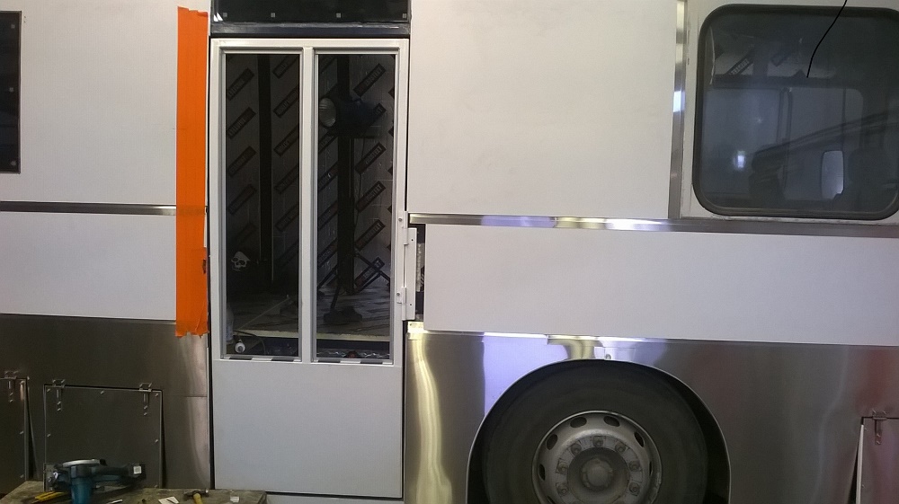

Sitten toi rosteri...tai lähinnä toi saranointi...
Alunperin olisin halunnut tehdä semmosen saranoinnin että toi luukku nousee kyljen suuntaisesti ylös... (niinkuin joissakin busseissa tekee)
mutta aikani pyöriteltyäni erillaisia malleja/visioita, arvelin että on suhteettoman suuri homma "keksiä siinä kohtaa rengas uudelleen" :D (en siis löytänyt mistään kuvaa/ pääsyt katsomaan mallia miten se on "oikeissa busseissa" toteutettu... :D ) siispä jätin silloin homman hautumaan...
Ja kun aloin noita peltejä touhuamaan niin huomasin että käytössäni olevalla "arsenaalilla" (työkalut ja taidot) en saa pelleistä tehdastekoisen näköisiä... :) eli käsityön jälki näkyy ja "pilaa" hyvän materiaalin... :) siispä päätin lisätä siihen semmosta "raffia garage tyyliä" :lol: :lol: :lol:
Luukkujen muovaaminen sinänsä onnistui jo paljon siistimmin mutta "vahinko" oli jo tapahtunut noissa varsinaisissa auton kyljissä... :D

Niimuuten... kukaan ei viel oo kommentoinu tota oven "täyttämistä uretaanilla" juttua... kannattaako vaiko eikö kannata...ja miks ei kannata jos ei kannata ja jos kannattaa...ni miks kannattaa... KANNATAN... :lol: :lol: :lol:
Re: Terapia tölli
Lyö uretaani vaan sisään, jos ilmenee ongelmia niin tee uusi ovi :lol:

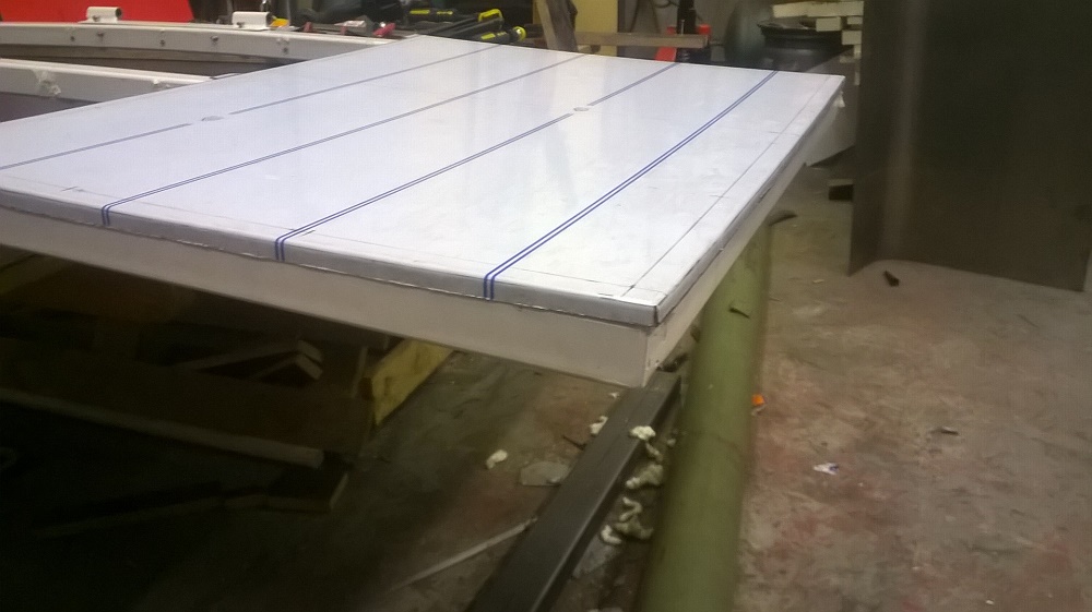

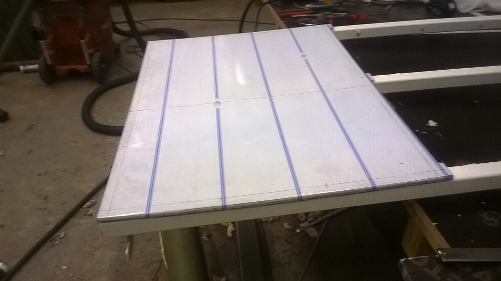

No jotakin sentään sain touhuttua ja tässä päivän otokset... :D
vielä tota naputtelua piisaa...
ja sama toiselta kantilta...
jäi vissiin "kuvavakaudenhallintajärjestelmä" hakkaamaan ku kuvaki o ihan tärähtäny...
Mänihä tuossaki jo pitkälti toista tuntia kaikkine työvaiheineen... :) no onpaha ton ovenkin osalta "jalopelti" hommat aloitettu...
Tän peltien muokkauksen edetessä on toi työn jälkikin ehkä vähän parantunu...ja tietoa+kokemusta on tullut sen verran lisää että..."ohkasesti harmittaa" noi kylkien vasara jäljet... :) Joku ammatti pelliseppä on varmaan mun kaa erimieltä mutta olen tässä luukkujen kanssa todennu et EI kannata käyttää kulmarautaa ns.lestinä/sapluunana... filmivaneri on mun mielestä paras...(ainakin mulle... :lol: :lol: :lol: ) tämän väitteeni perustan sile että toi rauta tuolla pellin takana on liian kovaa ja näin ollen "aiheuttaa" pellin venymistä ja näin ollen noi vasaran jäljet näkyvät todella selvästi...(paitsi niissä kuvissa joita mä oon teille esitelly... :lol: ) No virhe on jo tapahtunut ja sitä on sinänsä turha enää harmitella... :)
Eniten meni tänään aikaa (hallille ja pois sieltä ajamisen lisäksi) ton oven listoituksen suunnitteluun... Koska epäilen että en saa oven yläosasta "riittävän" siistiä, joudun suurella todennäköisyydellä tekemään siihen listat... ja mulla on "pien kutina" et se saattaa tuottaa hieman päänvaivaa... :) (sekin asia on sellainen että "turhapa sitä on murehtia etukäteen"... )

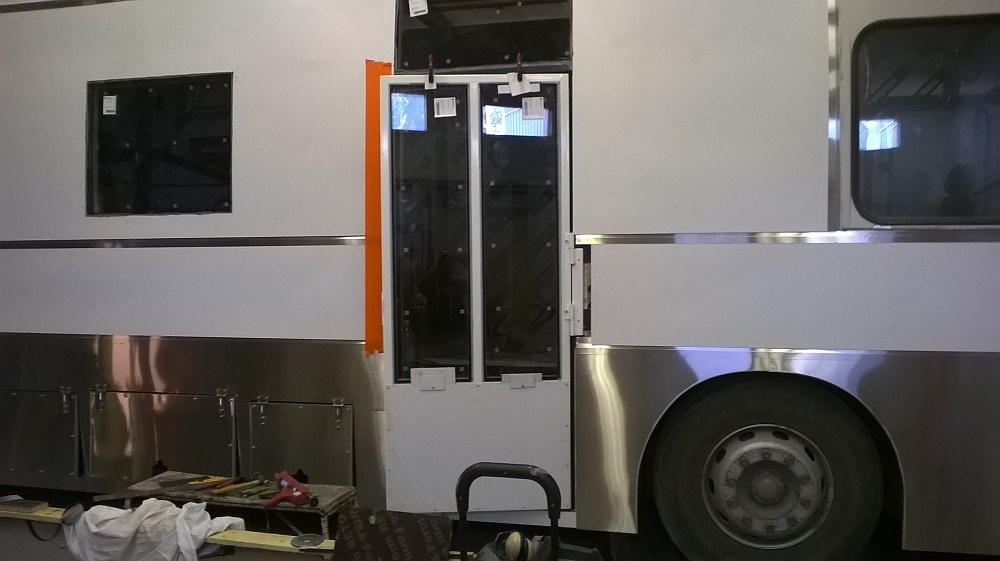

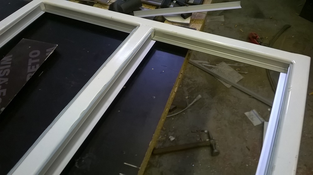

Vähä "lasinpohjia"
Amuliini kulmatus...
"Kinkkinen kierous"... ainakin mun mielestä... melkein 20mm tolla matkalla ja lasi on suora...
kiero ku papin...
kiero ku papin...
Tarkkasilmäset varmaan huomas ton samaisen muovin tossakin listojen alla...
En tiä mitä ikkunoita tilatessa on mun päässä liikkunu, mutta toi/noi lasit oli 20mm liian kapeita noihin reikiin...ja toi alumiinikulma olis just "hikiseen" ylettäny taakse tueksi... joten taas mää "ajattelin" (käsi nousee virheen merkiksi...se ei sovi mulle...se ajattelu... :D )
Ajattelin että "kavennan" reikää tommosilla muovi"smyykeillä"... hirveestihän (ei yhtään) noi ei tuu näkymään ulkopuolelta sitte ku siinä on listat paikassaan...
Sitte mää porailin ja kierteytin ton oven alaosan kehyksen mihkä ois tarkoitus toi rosteri tökätä...+ sit siinäkin on se "plastik" levy fyllinä et saan noi korin pellit ja ovipellin samaan tasoon... :) (on tää taas "vaikeeta" :lol: )
Taas sitä sovittelua... vaikka onha toi tossa heilunu vaik kuinka kauan...

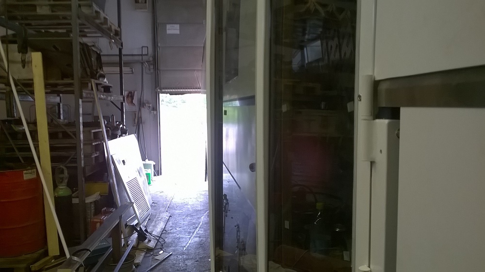

Ja vielä yks tai kaks...
Lasit paikassaan...
Lasit paikassaan...
on siinä vähän sävyä...
ja "takaapäin"...;)
ja "takaapäin"...;)
Nonni... eiköhän siinä sitte taas ollunna vähäks aekkoo... :D

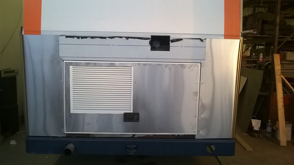

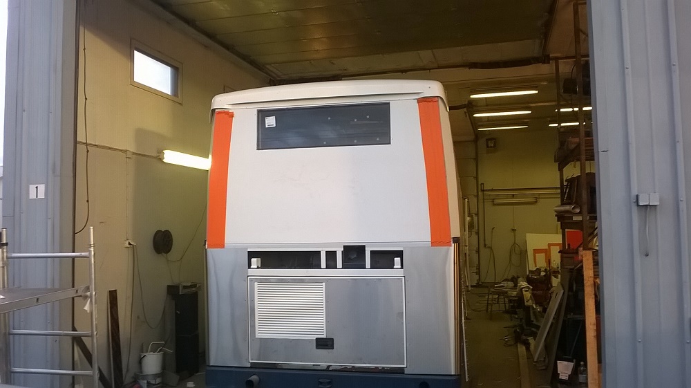

"Lounastauko"...(vähä myöhäinen... :) )
Tämmöstä täällä tänään....
saas nähä...
saas nähä...
ja "muutama" hetki myöhemmin...
pikkuhiljoo se löys paikkasa...
ja yks viel... :)
"silmäpuoli"
"silmäpuoli"
Että näin... ny jos mää oon "reipas tyttölapsi" ja tukka hulmuten touhuun ni saatanpa saada vielä ton toisenkin puolen samaan jamaan... :) (olis yhenlaiset "jännätpaikat" selvitetty... :D )

Taasen täällä... :D
Mää ny "ärsytän" teitä taasen näillä mun kuvatuksilla... :D
ei oo enää "silmäpuoli"...
ja tohon "tökkäs"...
se ois melkein ummessa...
Tämmönen pikku "aivovamma" ny tällä kertaa... jäin ny miettimään et miten "ruuvaan" ton luukun ylälevyn kiinni... tai lähinnä toi "pulttijako".... vedänkö ton luukunmukaan... vaiko "symmetrisesti tasajaolle"... luukussa siis noi pultit ei oo tasajaolla...ja jos mää joskus innostun tekemään uuden luukun ton "pilalle" menneen tilalle ni siihen tulee "hieman" erilaien säleikkö... :D (nyt ei tarvi teidän enää ihmetellä miks tää mun rakentaminen kestää näin kauan... :lol: ) nooh... jospa mää jotaki keksin... tai sitte vetäsen reiät ja pultit ton luukun mukaan ja annan pas...an olla... ei tää ny kuitenkaan mikään "viimisen päälle luomus" oo muutenkaan ni tokkopa tota kannattaa taaskaan "murehtia"... :)
No on kai tää vähäsen muuttunu... :D
heh...
heh...
Miten se "aika kultaa muistoja"... Se mikä sillon ärsytti... tuntuu ny niin paljon "vähemmän ärsyttävältä".... :lol: :lol: :lol:

No joka tapauksessa pistänpä piruillessaan "tähän tämä jäi" kuvat... :D
ovielämän "seuraava" vaihe...
Tostahan tota on joskus hyvä jatkaa...
Ja sitte kuva "persauksista"...
"puhtaat pyllyt..." :D
Pikkusen sylettää ku unohtu ottaa tosta koneluukun alapuolelta ton putken päältä semmonen rosteri koriste pelti pois ennen hiekkakylpyä... sitte ku mää sen repisiisisin pois...ni kas kummaa... "armas norjankromihan" siellä oli aloittanu omat tihutyönsä...tarvii putskliinata toi ruosteesta ja vetästä siihen pensselillä joku ruostesuoja maali... (esim. hammerite...sitä sattuis oleen "hyllyssä")
Ton koneluukun alaputken päälle ja tohon oven alareunaan olis tarkoitus muovata ns.riisilevystä (rosteri semmoisesta) "kolhusuojat"... :D
Yeah.. mutta "täällä -LÄTSÄ- näihin kuviin ja näihin tunnelmiin päätän raporttini täältä someron hallista tällä kertaa..." :lol:
