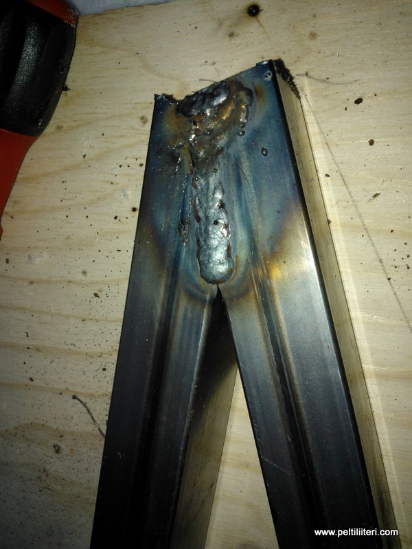

pelti kirjoitti:Kyllä toi jälki on ihan kädettömyyttä
Hiilaripullo ja "tavallinen" migin lanka.
Kummassako sulla on maajohto, A vai B kohdassa?
Paksumman raudan hitsuuseen sen ehkä olisi parempi olla osiossa B.
(vai kumminko päin se Esabissa menikään

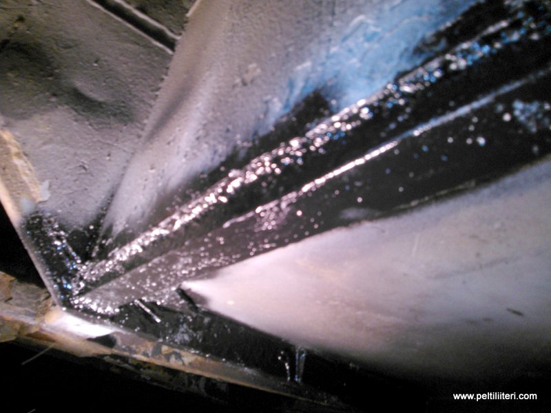

Rutiinia tulee lisää. Nyt en edes viitsinyt antaa tuolle saumalle laikkaa. Zn-maali ja massa päälle. Ei se vielä tasaista ole, mutta alkaa ymmärtää, miten välttää niiden "räkäpallojen" tekemistä. Oli tuolla jo kohtia, milloin se sauma oli sellasta aaltoa, niinkun joskus kuvissa on nähnyt
Ostin muuten automaattikypärän, on sillä vaan mukavampi tehdä työtä tuolla ahtaassa, kun ei tartte päällä yrittää heiluttaa luukkua kiinni selällään ollessa. Bilteman 79 egen malli. Suosittelen
Tuossa on koko matkalla sauma. Purkin pohjalla oli bilteman pohjamassaa, ja sitä roiskutin tuohon päälle. Se on kuplivampaa kamaa, kun toi motonetin kama. En tiedä kumpi on parempaa, siistimmän näköinen jälki tulee tuosta motonetin kamasta. Ja siis toi putki on uusi ja tasainen (ihan kuten edellisen sivun kuvassa), mutta massa tekee tuollaisen pinnan.

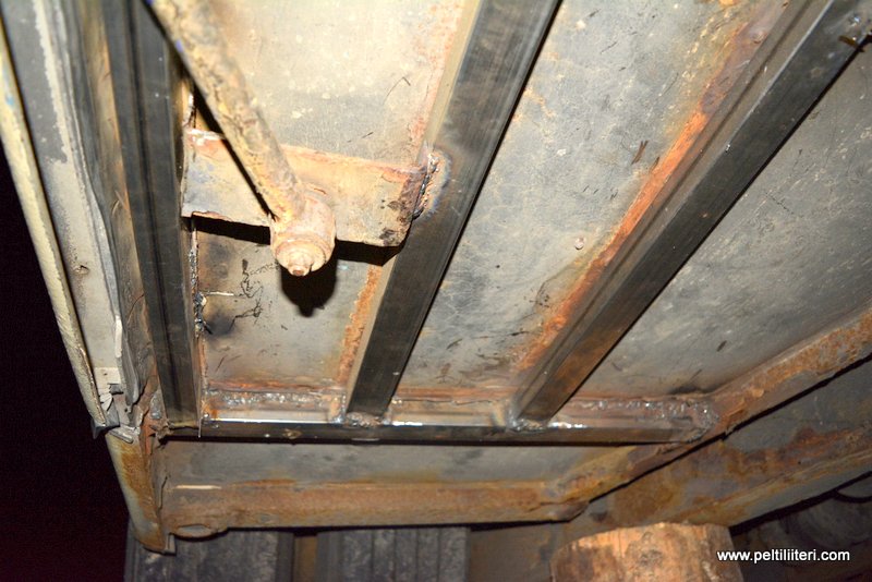

Vaimo sanoi, että pitää muuttaa tuonne bussin alle, kun ei kuulemma ole minua nähnyt koko joululoman aikana...
No viimeisiä viedään alapuolelta hitsaten....

Tossa esabissa on tuollainen pistehitsausautomaattiasento, jossa voi paloaikaa ja taukoa säädellä. Se on tosi näppärä, kun painaa vaan napin pohjaan, niin kone säätelee loput, syöttää lankaa, pitää taukoo. Ainoo huono puoli on, että kaasu virtaa koko ajan, kun nappi on pohjassa. Mutta tuohon kun säädön löysi, niin se ei hevin pala läpi ja ei tule sellaisiä isoja räkä klönttejä. Saman voi tehdä tuolla napillakin, mutta jostain syystä aina silloin tällöin (tai aika useinkin) toi nappi laukaisee vikavirtasuojan, ja tuolta auton alta on ikävä könytä talliin pistään virrat taas päälle ja sit kömpiä takas auton alle. Tuolla automaatilla ei sitä tee

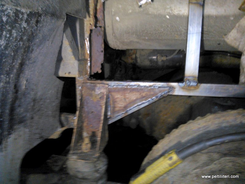

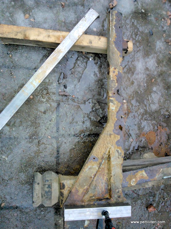

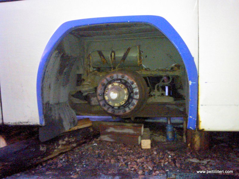

Siinä ne päivät menee askarrellessa. Taas päästiin uuden homman kimppuun. En ikinä oo tuollaisesta rengasta irroittanut. Kas sehän onnistui. Nyt on about hitsaukset alapuolelta tehty (ihan kiva, kun on sellainen pari senttiä vettä maassa, piti vähän siirtää autoa pois lätäköstä....) ja tuonne takarenkaiden taaksn tuollaisen W-kuvion kimppuun, pehmeetä hommaa....
Kiirus tulee saada himmeli kokoon, että kerkiää uusintakatsastukseen. Mutta tältä päivältä saa olla tuossa. Aamulla taas avaamaan lisää tuolta rakennetta.

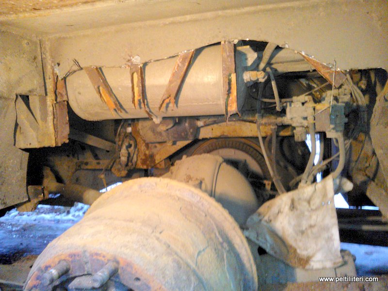

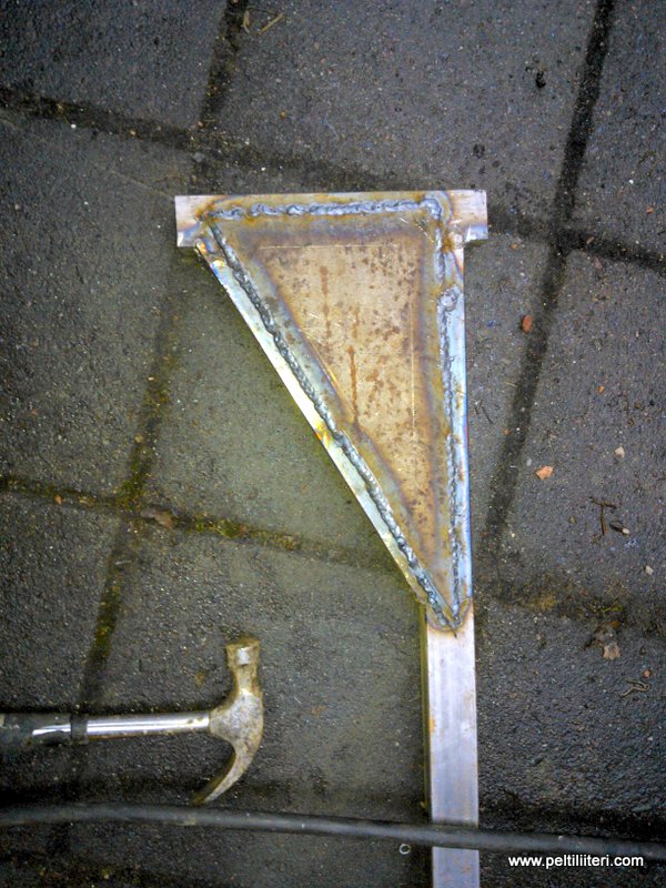

Strategia selgis aika nopeesti. Laikkaa ja balalaikkaa tuonne. Ei kannata yrittää ehjätä, vaan tekee kaikki uusiksi. No ei toi nyt kiirettä ainakaan helpota....
Mutta hyvä tuosta(kin) tulee. Vanhasta mitat ja samanlaista tilalle.

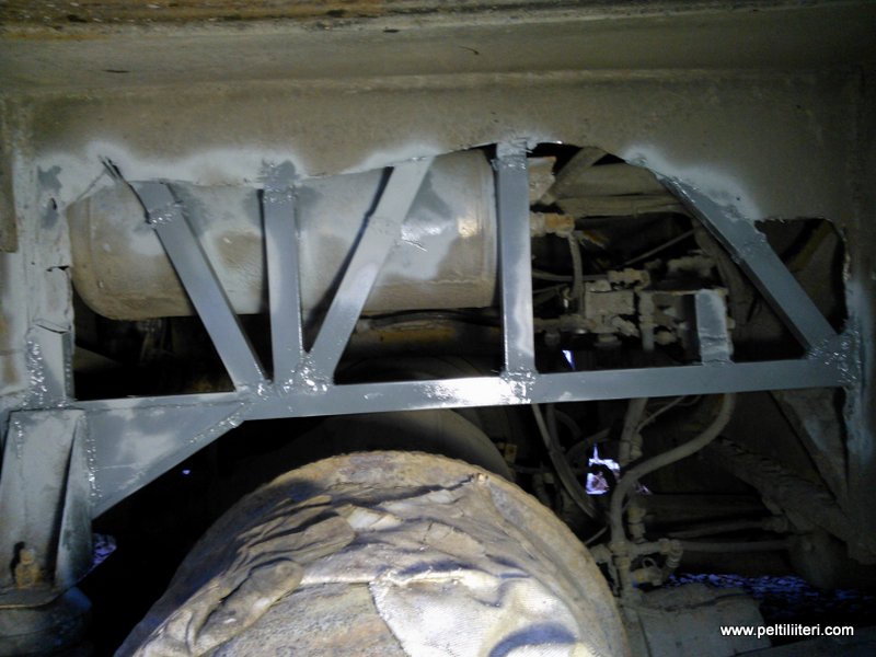

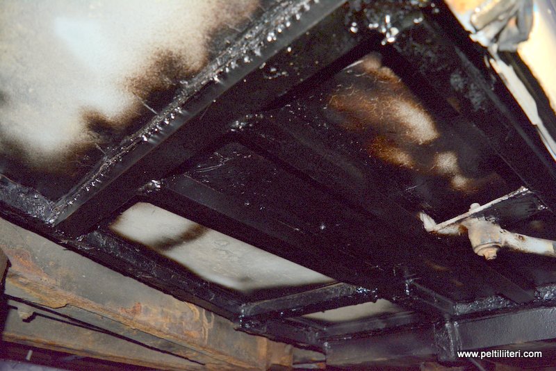

Tuollaista siitä alkaa syntyä. Tuli vaan laikka käteen, joten loppu hommat tältä päivältä. Ja sen ainoon kerran kun ilman hitsaushanskoja käytin rälläkkää...
Maanantaina olis pakko päästä konttorille...

Kiirettä pitää, naapurista iltavuoro vaan hommiin, toivottavasti saat nippuun ettei tarvi uudestaan koko katsastusta, jarrukortit, savut ja rajotin papruthan on voimassa 3 kk, nyt vielä aika myräkkä keli taivastallissa tehdä, voimia vaan.

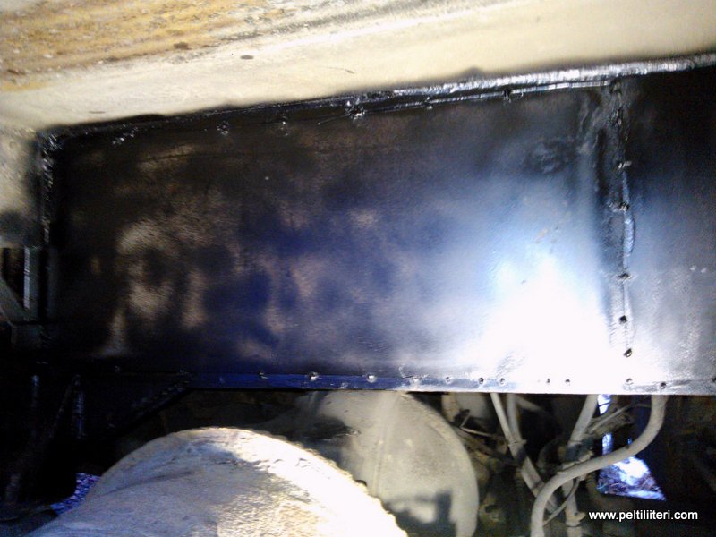

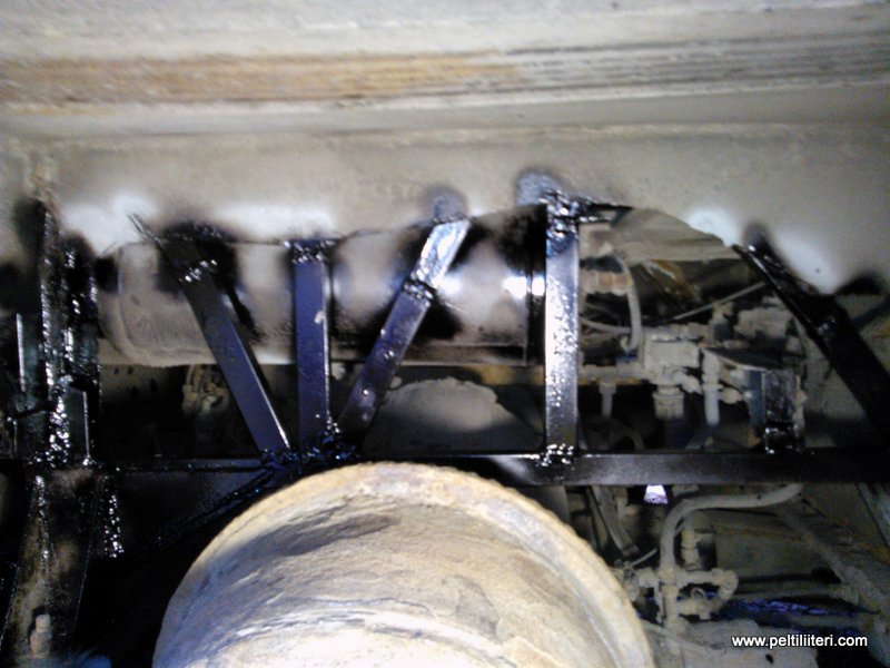

Nyt pistetiiin pistehitsi tälle hommalle. Tehty mitä ehditiiin, ja maanantaina konttorille.
Pohjamaalit, massat, ja putkien sisässä kotelosuojaa, noilla mennään.
