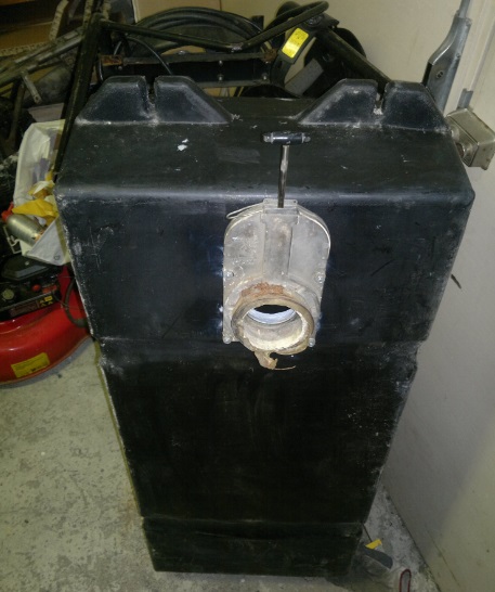

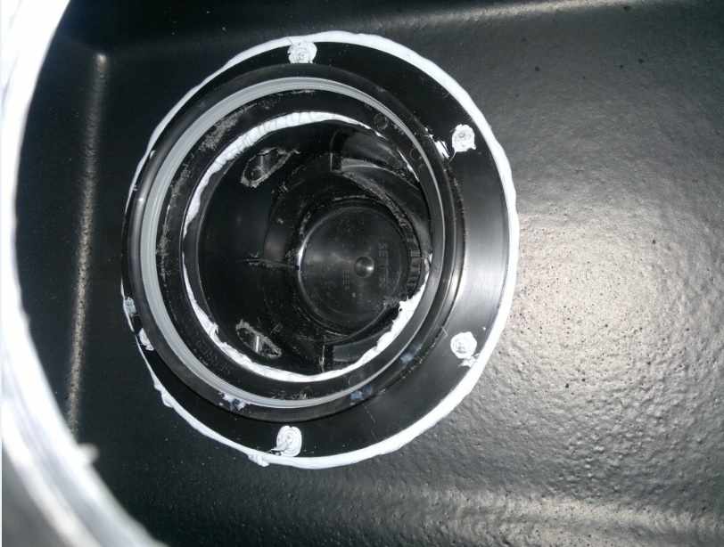

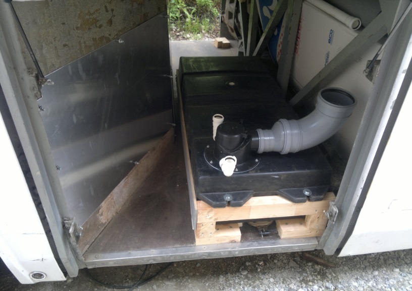

Jep, tälläinen muuten tuli jätevesisäiliön input-liitännästä säiliön sisältä päin.
En pudottanut kännykkää pyttyyn vaan tei alapuolelle aukon josta otin kyseisen kuvan. :wink:
Pelastin tosiaan vanhan giljotiiniventtiilin ja kiinnitin sen säiliöön.
Venttiili tosin fuskaa ainakin puhtaalla vedellä tehdyssä testeissä. :roll: Ehkä se vaatii vaan aina tyhjennyksen jälkeen ensimmäisenä miehekkään savimassan leipomisen (siis sellaisen jolla värjätään posliini, tiiättehän työ..?), joka tiivistää venttiilin ja sen jälkeen se pitää. :wink: Tosin kyseinen venttiili on ollut pari vuotta kuivana, ehkä se siitä vielä toipuu. Jos ei, sit täytyy vaihtaa uuteen.
Niin, säiliö on paikoillaan. Lattiaan sahasin aukon ja maalasin aukon sivut umpeen ettei vaneri ota kosteutta. Säiliön ja lattian välissä on finfoami, joka korottaa sen verran ettei säiliö makaa giljotiini varassa. Ja toimii eristeenä. Talvikäyttöä varten täytyy eristää vielä sivuiltä ja päältä. Lisäksi täytyy vielä laittaa lattarautaa pulttien ja säiliön korvakkeiden väliin tasaamaan kuormitusta.
Kuvasta poiketen putkiakin on jo viritelty. Harmaat ja mustat menee samaan tankkiin. Huohotusputki nousee säiliön pinnasta vielä vasta 40cm josta jatkan sen tavaratilan kattoon, josta se koukkaa takas alas ja lattian läpi ulos, vastaavasti kuin palstalla vasta esiteltiin letkulla toteutettuna, kiitti ideasta! :D
Sitten joskus lisään toisen samankaltaisen ponttoonin tuohon viereen, johon voisi johtaa harmaat vedet. Vielä ei ole edes suihkua, joten ei niin hätä.

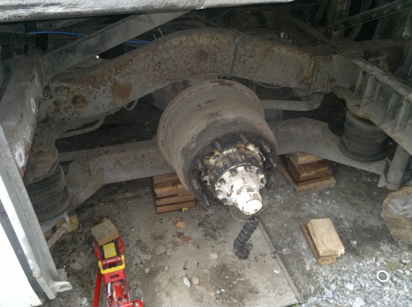

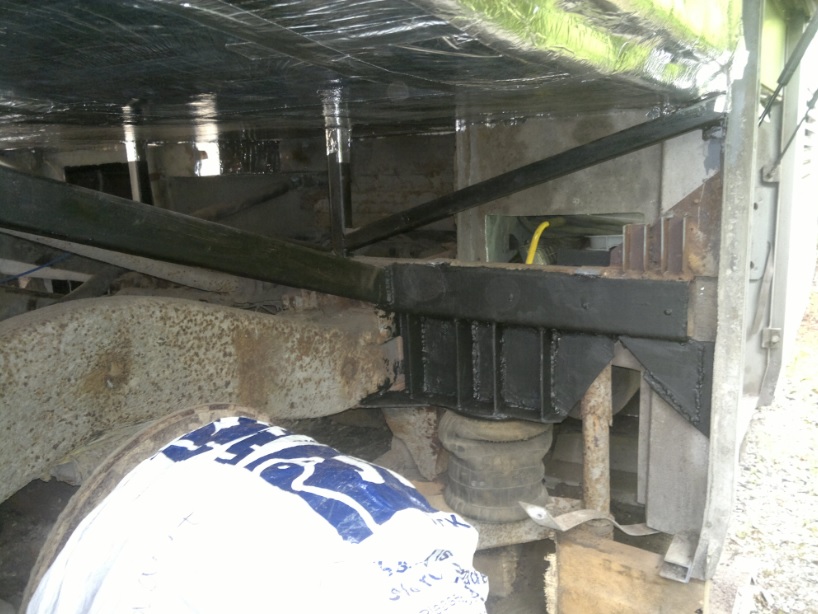

Pari viikonloppua sitten pyörähdettiin Imatralla hakemassa Jailbirdilta varaosia. Takaa taempien jousipussien ylälautaset ja niiden vastaläpyskät.
Tässä olen muutamana päivänä marinoinut pyöränpultteja penetraatio-oililla siinä toivossa että saisin ne auki. 1.3 metrisellä varrella sain kuin sainkin löysättyä 10 pultista 6kpl, siis toiselta puolelta. Varsi jousti aivan mahdottomasti ja jotkut pultit poksahtivat siihen malliin auki että meinasi pyllylleen lentää. Tuli todettua, että olisi ehkä pitänyt syödä enempi kaurapuuroa ja vähemmän banaania. :?

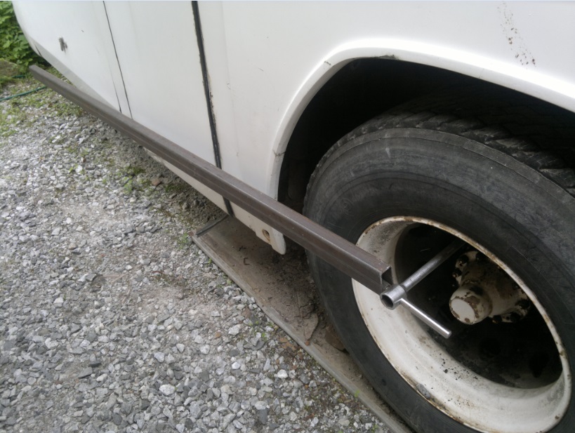

Meinasin sitten kokeilla pulttien avaamista täältä kuullulla kikalla, eli avain maata vasten ja autolla pienesti siirtyen.. No voe kele, kytkin ei suostunut yhteistyöhön. Pohjaan se painui ja ehkä aavistuksen normaalia löysemmin. Mutta ei irroittanut kunnolla.. :cry: Eipä tullut auton siirtämisestä mitään.. Joku vuosi sitten oli sama homma, mutta aktiivisemmin autoa käyttämällä se korjaantui itsestään. En ole mitään tarkistellut tämän suhteen, mistä lie kannattaisi aloittaa..?
Noh, alkuperäisestä ongelmasta, eli pyöränpulteista sisuuntuneena sain eilisiltana kaiveltua kätköistäni RHS-kanttiputken, 80x40, 4mm seinämällä ja 2.7m pituisena.. :twisted: Ajattelin että nyt katkotaan pultit tai sitten nousee vaikka etupyörät ilmaan :lol:
Ja niinhän siinä kävi että ei banaaninsyönti ole hukkaan mennyt, tarpeeksi varren päässä roikkumalla jokainen kahdestakymmenestä pultista on nyt löysätty! :D
Auton alustan olen tunketunut täyteen palikkaa ja pölliä. Sitten kun ei enää niiiin hirvesti jännittänyt, laitoin vielä varmuuspöllejä sinne ja tänne. Auto oli siis korinnostolla yläasennossa ennen pulttien löysäystä ja palikoiden päälle sen laskin. Sitten vasta varmuuspöllit. 2tonnin leikkihallitunkki jaksoi juuri ja juuri nostaa taka-akselin ilmaan että sain oikealta donitsit pois. Autotallissa oli vielä sopivasti aikanaan terassin tekemisestä jääneitä pätkiä, joiden päälle laskin taka-akselin.
Surullista katseltavaa taempi jousipalkki, mutta kyllä silti on voittajafiilis kun sain renkaat pois ja autokin on vielä pysynyt ylhäällä. Kilkuttelin ruosteita pois, otin mittoja ja kuvia. Täytyy alkaa plänäämään korjaamista, ensin oikea ja sitten vasen puoli. :)

Tulipa tuosta pyöränpulttikuvasta mieleen miten voi käydä. Kerran yritin irroittaa kallistuksen vakaajan pulttia pitkällä jatkovarrella. Väänsin ja voimistelin, jotenkin pultti vain jousti eikä alkanut irrota ihan millään. Lopulta seisoin ja hypin jatkoputken päällä kunnes yksi hyppy meni vähän ohi ja ruosteinen neliöputki ampaisi taivaalle, ensin hipaisi nenää, sitten kävi bussin kylkeen, nousi kymmenen metrin korkeuteen ja putosi henkilöauton katolle. Keräsin vehkeet, laskeskelin tappiot ja lähdin sisälle.
Zyke64
Viestit: 333
Truck: Volvo Carrus 502
Location: Keminmaa
Re: Projekti slide-outin kera
Viesti Kirjoittaja Zyke64 »
Tarpeeksi kauan, ku paini noitten RHS apuputkien kanssa, niin investoin kertojalla olevan ihan "oikean" mutteriavaussarjan. Kampi on 15cm pitkä ja pyörittelee auki ihan kevyesti lujemmassakin olevat mutterit. Eikä se niin kalliskaan ollu, että olisi investoinnin kynnykseksi muuttunut. Löysäyksen jälkeen sähkökoneella loppumatka. Ei paljoo rasitu.
Ja aika monet rattaat on näissä rojekteissa tullu käytettyä pois. :mrgreen: Lähes poikkeuksetta uudet rojektit alkanu ilmajousien ylä ja alapään uusinnasta :lol: (tuohon avattaren Garco-Carrukseen ei tarvinu vaihtaa :lol: :lol:
Momentinkertoja on aivan korvaamaton apu. Tyolla 15cm veivillä ei saa paikkoja rikki, ei ukossa, ei autossa. Maksoi kokonaiset 40eur.
avainsana on kuitenkin teräsharja,terva ja momenttiavaimella kiristys. noin piukkaan ku ne vedetään siinä lähtee jo äkkii kumit karkuun kun pinnapultit venyy ja katkeaa.
BTW kannattaa kiertää nuo pyörän mutterit jengoihin. Älä kysy miksi.... tarinaan liittyy moska, rautakanki, huono sihti ja uudenkarhea jengasarja :) Työn iloa.
On se aika Viikinki joka tuolla 15cm veivillä rikkoo pinnat. Jotain 600-700Nm tuohon olisi hyvä saada aikaan. 1:60 lukee kertojassa ja veiviin mahtuu yksi käsi...näillä mennään.

Hauska tarina Lahti32, vaikka ei mahtanut silloin naurattaa kun putki jysähti katolle.. :shock: Jotenkin tuohon oli helppo samaistua! :lol:
Jep, momentinkertoja oli ajatuksissa hankkia, mutta vielä en sellaista ole saanut aikaiseksi hankkia. Tuo RHS-palkki nyt hoitakoot hommaa väliajalla, mutta vain avauksessa :wink:

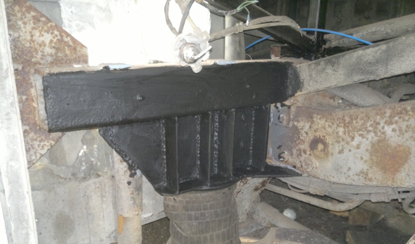

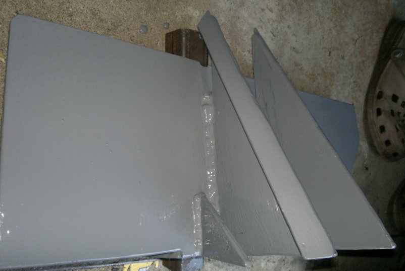

Ruostekohdat on nyt rälläköity pois. Tai siis pahimmat ruostekohdat on nyt rälläköity pois, kaik jos ois ottanut niin eihän sitä mitään ois jääny jälelle.. Hiomalaikalla ja teräsharjalla siivoiltu ja ruosteenestomaalia päälle.

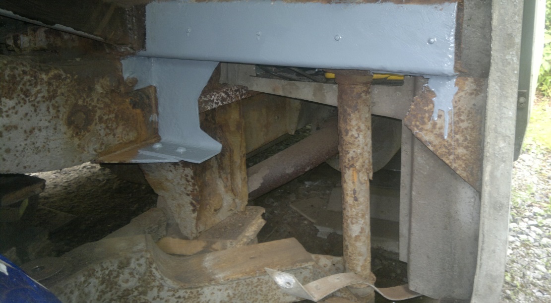

Kävin eilispäivänä hakemassa palasen 5mm peltiä. Sitten mulla on 6mm lattaa ja noista aloittelin tekemään palkinkorviketta.
En tänään enää ennättänyt istuttaa palkkikorviketta paikoilleen, mutta ehkä huomenna. Vasemmalle puolelle täytyy myös ehjätä iskarin yläpään kiinnike.
Rälläkkää kun ei kehtaa iltasella laulattaa, niin naapurisopua ylläpitävässä silent-moodissa vetäisin nyt iltasella PEX:llä vesipumpulta keittiön ja veskin hanoille ja pytylle raikasvesj-johtimet. Asentelin myös veskin hanan ja bidee-suihkun paikoilleen. Kuumaa vettä ei ihan heti vielä saa, mutta putket laitoin jo niillekki paikoilleen.

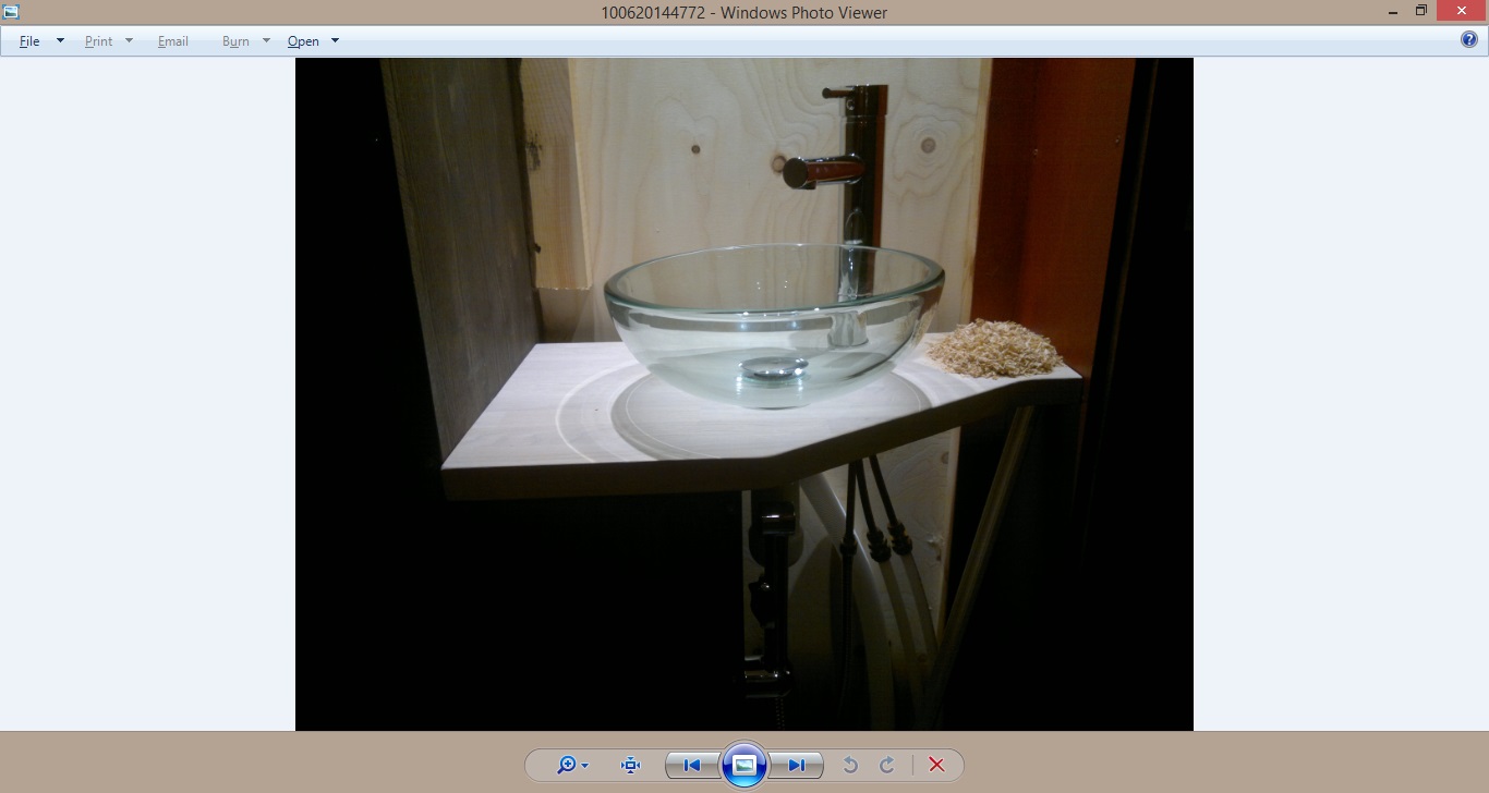

Vielä täytyisi lävistää jollain konstilla rosteripeltinen tiskipöytä että saisi hanan asennettua. Sitten Jonssonin pumppu ja PEX-putki pitäisi naittaa keskenään. Ehkä sopivalla kumiletkulla ja klemmareilla.
Jätesäiliön giljotiiniventtiili on muuten alkanut pitämään vettä, taisi olla vain käytönpuutetta 8)

Jep, jousipalkit tuli korjailtua. Aikaahan siihen meni ja jotenkin pystysauman puikotuksesta tuppasi tulemaan karmean näköistä jälkeä, kunnes loppu metreillä (saumojen senteillä) jostain muistinsopukoista pläjähti viimein oikea tekniikka ja homma alkoi sujumaan... 8) Ei niistä nätit tullut, mutta toivottavasti parempi kuin ennen korjausta.. Ihmettelen miten niin vähäiseksi käynyt rauta oli kestänyt tuon massan. :shock:

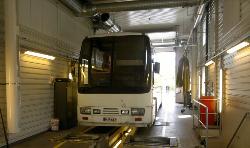

Sain ajan perjantaille klo 10:00. No, torstaina oli vielä muuta puuhaa ja kävi vieraitakin, joten pääsin iltasella tekemään kevyitä loppuviilauksia ja tarkistuksia katsastusta varten. Huomasin että etuvalojen lisäksi ei toiminut kuin yksi takavalo, vilkuista ei puhettakaan. Sitten muistui mieleen se että kytkinhän toimi vähän huonosti.. No, jo aamuviideltä alkoi olemaan kaikki valmista klo kympin katsastusta varten, joskin kytkintä en ehtinyt edes äimistelemään. Unensaanti oli tiukassa kun aivot työstivät bussia ja kokoajan mutkahti mieleen että se ja se vielä puuttuu.. :shock: Aikaisin herättyäni meinasin vielä puuhailla hetken ennen lähtöä. Ensimmäinen homma oli Voijakkerin siirto pois bussin edestä että saan bussin pois pihasta. Voijakkeri on ollut ajamatta varmaan parisen kuukautta ja siitähän oli patteri loppu enkä päässyt edes autoon sisään! Mokomat sähkölukot! Tovin kesti ennen kuin sain rautalangalla murtauduttua autoon, konepellin auki ja sähköä akkuun.. Onneksi konttorilla oli vapaana myöhempikin aika, jonka sain varattua. 8)
Viimeksi ajoin tällä bussilla joskus 4 vuotta sitten, jos ei pihassa metrin kahden edestakaista matkaa lasketa. Hieman oli hakusessa vaihteet varsinkin kun kytkinta sai painella pari-kolme kertaa ennen kuin irroitti ja pääsi vaihtamaan vaihdetta. Ja risteykseen tultaessa piti katsoa että viime metrit rullattiin vapaalla kun ei tiennyt olisiko kytkin toiminut vai ei. Kaasu on myös turhan jäykkä, se kaipaa hellää hoivaa. Mutta ilman sen suurempia kommelluksia pääsin konttorille, ainoastaan takaovi lävähti auki konttorin pihaan kurvatessa! :shock: Mokomassa kun on lukko ollut hirmuisen jäykkä ja ovea on säänyt jyskyttää auki.. Ja nyt se sitten aukeekin itsestään. Kerkesin vetäistä ennen katsastusta sen liinalla kiinni.
Jep, koko katsastusruljanssi maksoi 242 euroa päästöineen kaikkineen, Itä-Savon Katsastus paikkana siis. Palvelu oli ystävällistä ja katsastus eteni hyvin, eikä ollut pikkumaista nipotusta vaan erittäin asiallisesti meni. Kyllä oli mahdoton jännitys ja luulin että huonommin käy, mutta ainoa asia oli takajarrujen tehottomuus. Siitä jäi kiinni.
Takajarruja kyllä hierottiin ja säädettiin mutta ei niin ei. 38% oli kuulemma raja ja 30% saavutettiin. Setä tuumasi että jarrujen pesu voisi tähän auttaa. Ilmeisesti rummuissa ollut ruoste tukkii paikat ja pesulla siitä voisi selvitä. Taidan käyttää pajalla kun pestessä pitäisi ilmeisesti pyöritellä renkaita, niin on hankala kotipihassa, enkä taida viitsia alkaa aukomaan rumpujakaan. Täytyy ensiviikolla soitella pajalle.
Autosta mitattiin painot ja mitat. Matkailuvarustus käytiin ihan hyvin läpi eikä sanomisia tullut. Sammuttimet eivät enää kuulukkaan katsastuksen piiriin, joka oli yllätys. Niin, oli edessä joku nivel joka oli vähän väljä, mutta vielä meni läpi. Ja 100:sen lätkää en muistanut irroitella ja se täytyy tietysti repiä pois.
Vaikka jarruja jälkitarkastellaan, silti on kyllä ihan voittaja-fiilis kaikien näiden vuosien jälkeen! 8) Neitsytmatka se vaan lähenee!

Onnittelut muutoksesta. Jarrut kaipaavat ajamista. Heti, kun auto on muutaman tovin ajamatta rummut ruostuvat ja niillä menee hetki kiillottuakseen. Kyllä nuo pajalla rajojen sisään saadaan....

Kiitoksia! :) Mutta kyllä se vaan on jännä miten hätäseen ja paniikissa tuli tämä muutoskatsastus hoidettua, vaikka aikaa siihen valmistautumiseen on ollut vuosia.. :lol: Ja sitten se jännityksen määrä.. huh. Onneksi on nyt ohi :)
Jäi muuten mainitsematta tuosta jousipalkkirojektista, että vanhoilla pussukoilla päätin vielä mennä. Oli niissä pieniä pykimiä ja tietysti olivat venähtäneet, mutta lompsa pitkälti määräsi tämän valinnan. Sitä paitsi aika helppohan pelkät pussukat on myöhemminkin vaihtaa.
Renkulat ruuvasin mutu:lla sinne 600 newtoniin, hiukka enempääkin ois oma massa riittänyt 130 cm varrella, mut kiristelempähän niitä vielä tässä ajojen jälkeen.
Taka-osaston kuormatilaan ostin rautakaupasta reijitettyä L-kiskoa jotka ruuvasin seiniin ja katsastusta varten nostettiin pojan crossimopedi rekvisiitaksi. Vaikka ei tuo kisko varsinaista kuormankiinnityskiskoa ollutkaan, eipä tuo haitannut.

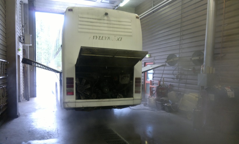

Jarrupesu oli Scanian huollossa ja ystävällisesti ottivat tälläisenkin hullun vastaan. Pestiinpä myös moottori ja vähän vaihdelootaakin. Vaihdettiin myös öljyt ja suodatin sekä putsattiin öljylinko. Kiisselisuodattimet kanssa vaihdettiin ja rasvattiin kardaanin ristikot ja etuakselilta joku nivel. Autossa on automaattirasvari, se täytettiin ja nyt täytyy alkaa seuraamaan vajuaako rasvat, eli toimiiko moinen aparaatti. Tarkastettiin myös perä- ja kytkin öljyt sekä ohjaustehostimen ja kytkimen nesteet. Niin ja laturista löytyi pieni rasvakuppi, johon lisättiin vaseliiniä, sitä kuulemma täytyy aika-ajoin kiristää, jolloin rasvaa laturia. Kytkimen ilmausnippa oli hirttänyt kiinni, lämmiteltiin sitä, mutta ei hellittänyt. Aikakin alkoi loppumaan, joten parin-kolmen polkaisun taktiikalla vielä edetään.. Koko operaatioon meni reilut pari tuntia ja välillä oli kaksikin asentajaa töissä. Sain seurata mukana ja kysellä tyhmiä.. No hienosti ja sutjakkaasti hommat meni. hyviä vinkkejä tuli ja jopa kehuja alustasta! 8) Mutta nyt sitten laskua odotellessa.. :shock: Ai niin, lopuksi käytiin vielä akkutesterin kanssa dyykkaamassa jätelavalta kahdet parhaimmat akut uusiksi starttipattereiksi, kun vanhat tyhjenee päivässä parissa. :)
Kanikkahuollosta suuntasin sitten konttorille takajarrujen jälkitarkastukseen. 50 e veloittivat ja homma oli liki samantien selvä. Ei tarvinnu hangata kun heti mittarit näytti pesun tuoneen parikyt pinnaa lisää tehoa, kun 8 % ois riittäny. :D No, en jaksa reklamoida liian tarkasta pesusta.. :wink:
