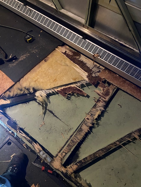

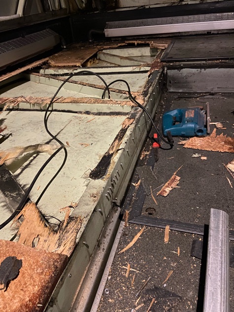

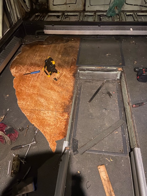

Purkaminen jatkuu. Tänään tuli vain oikeastaan siivottua eilen irroitetut kappaleet alakerran ruumaan, ja aloitettua lattialevyjen irroitusta takaosasta.
Haluaisin laskea lattiaa sieltä mistä se on järkevää, mutta näyttää siltä että keskikäytävää ympäröi joku paksu plootu jonka siirtäminen voi olla työlästä. Se selviää vasta kun saan ensimmäisen vanerin irti. Käytävän reunan alumiiniprofiilin takaa ainakin ilmestyi yhtenäinen koko käytävän korkuinen metalliseinä joka koputtaen tuntui aika vahvalta. Saa nähdä.
Kamalan tukevasti tämä kuitenkin on tehty, ja sikaflexin oloista liimamassaa on turattu aivan kauheasti joka puolelle. Tehtaalla on varmaan ollut siiloissa sitä, ja ranteen paksuisesta putkesta tursotettu joka paikkaan. Normaaleissa puristintuubeissa mitattuna ei varmaan 200 tuubia riittäisi. Tietysti ne lattialevytkin on liimattu ja ruuvattu kiinni, eli palasina sorkkaraudalla lähtee, ja pullukalla hiki virtaa. Kuvasta näkyy miten paljon popniittejäkin on käytetty.

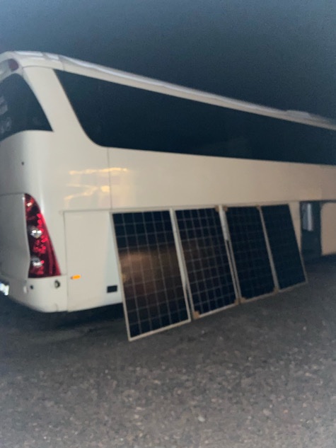

Keksin minä hankkia aurinkopaneelit kun oli suht hyvä tarjous. 290W paneeli 95€/kpl. Ei varmaan priimapriimaa, mutta jos edes sinnepäin niin hyvä. 4kpl hankin, lisäksi 24v/30A lataussäädin ja tarvittavat telineet katolle, mm. 12m alumiiniprofiilia. Koko paketti 850€ kaikkine hilppeineen. Meinasin että tehdään nyt ihan tehtaan tavarasta kun jää näkyviin. Tarkoitus nostaa paneelit takaosaan katolle. Miten se muuten on, lämmittääkö vai viilentääkö tummat paneelit alla olevaa asuintilaa katon läpi? Voin kuvitella että ilma pneelien alla saattaa olla aika kuuma?
Päädyin 24V hupisähköjärjestelmään. Etuna pienemmät virrat ja kaapelit ja sama jännite kuin auton järjestelmässä. Mikään ei oikeastaan tarvitse 12V:a, kun tarkoitus on laittaa reilusti akkuja ja isohko invertteri. Jos johonkin tarvitsisi 12V, 20A 24-12V muuntaja maksaa 50€.

On tuossa nävertämistä. Tukevasti näyttää olevan lattia kiinni. Tukkupaketti rosvosahan teriä ja vähän leikkuuöljyä väliin. Eiköhän siihen tasauksen saa aikaan.
En usko, että nuo paneelit sitä kattoa liikaa kuumentaa. Siellä on kuitenkin muutaman sentin ilmarako väkisinkin.

On se tuskainen homma purkaa lattiarakenteita.
9700:ssa on z:n tapainen rosteripelti käytävän reunoissa, vanerilla vuorattu ja sitten erikoisen hyvällä liimalla ja ruuveilla kiini sitten kaikki vanerit.
Arskat katolla ei vaikuta sisälämpötilaan ainakaan meillä, 6 x 310w takapuolen katolla.
Enempikin ne lämmönluovuttajat on ikkunat, joita ei eristetty.

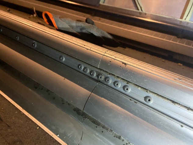

Nyt on sen verran levyä saatu pois, että työmäärä ja mahdollisuudet alkaa olla tiedossa.
Keskikäytävää reunustaa koko matkalta 150x40mm teräspalkki, jolla varmaankin on melkoisesti jäykistävä vaikutus. Sen siirtäminen lattian alapuolelle jäykkyys säilyttäen olisi liian suuri homma, joten se jää pääosin siihen. Ongelmaksi se muodostuu lähinnä keittiön kohdalla.
Kylppärissä sen saa piilotettua pitkittäisväliseinän sisälle, ja oven kohdalla se jää korkeaksi kynnykseksi, mikä on ihan ok märkätilassa. Lasten kerrossänkyjen kohdalla korkeampi reuna on sokkelina ihan ok.
Ei siis ihan niin helppoa kuin toivoin. Olen ymmärtänyt että keskimäärin näitä ei ole tehty näin järeästi.
”Lämpöeristeenä villatäyte mineriittiseinän välissä”… eli lattian lämpöeristys ainakin paranee huimasti. Suurimmaksi osaksi villa oli kuivaa, vaikka takaikkuna vuotaa kuin seula ja vesi valuu moottoritilaa. Pieni heinän haju sieltä tuli, mutta ei mitään homepesää kuitenkaan. Takaikkunan kulmasta sataa sisään 2 tippaa sekunnissa. Kuvassa näkyvä peltinen vihreä välipohja on taka-akselien päällä olevien matalien säilytystilojen katto.

Nouseeko lattia liikaa, jos tasoittaa palkkien päälle?

Tulee mielestäni liian matala ja ahdistava. Mahtuisi kyllä juuri ja juuri seisomaan.

Tuo palkki näyttää sitä, että sillä on keskeinen merkitys koko himmelin jäykkyyteen. Aukkoja siihen ei varmaan kannata nakertaa. Siirtää vaikka koko matkalta yhtenäisenä ja tekee alku ja loppupäähän levennystä vaikka 45-asteiset loivennukset saman vahvuisesta tavarasta.
Ei kai sitä lattian tasausta oikeasti tarvitse kuin keittiön kohdalla? - saisi 15-20cm lähemmäs seinää tason ja kaapistot.

Keittiö on kriittisin, mutta kyllähän se monttu lattiassa heikentää asumismukavuutta. Tuo palkki on poikki keskioven kohdalta, tai ehkä se on siinä hitsattu alemmas. Keittiö tulee keskioven viereen taakse, joten madallettua rakennetta voisi jatkaa keskiovesta taaksepäin. Täytyy tutkia.

Samalla lailla se paksu rauta tottelee laikkaa kuin ohutkin, siitä on vain helpompi tehdä uudestaan kestävä kun siihen on helppoa hitsata. Siitä jää myös paljon käyttökelpoista rautaa käytettäväksi. Muistaa vaan saumat tehdä pitkittäis palkkiin vinoon ja jatkoksiin jotku salmiakki tms vahvike lätkät viel hitsaa ylä ja alapuolelle, niin jo vain kestää. niin joo (edit) ne palkin päät sit kans vinoks, jos päällekkäin hitsaa ja pääty umpeen, ei tule nurkkiin niin isoja pistekuormia. Ja lätkät kylkeen, mielellään niin, että sen kulmat osuu keskelle palkkien kylkiä sekä saumojen alkuihin, näin mulle on appiukko opettanut...
Jos tuon koko häkkyrän sahaa reunoista irti, kääntää katolleen niin et tuo palkki tulee seinän viereen ja sit käytävän reunaan alapuolelle uus palkki. Ainakin tulis luja ja ois valmiiks lattiarunko tehtynä?
Semmoisen pelti-huonekaluputki-vaneri hässäkkä, mikä on liimalla ja niiteillä kasassa, kuin carrus 701 perässä oli, joutuu tekemään kokonaan uusiksi alusta asti. Vaikeus on suhteellista. Mahurissa tulee sit parhaimmillaan eteen vielä kaikki tai ainakin melkein kaikki sähköt, putket ja letkut.

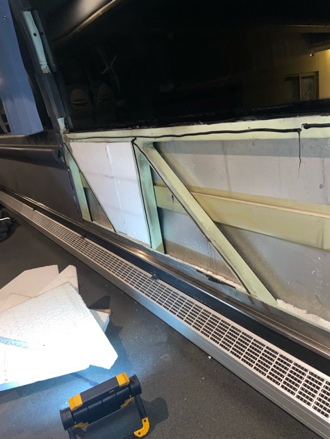

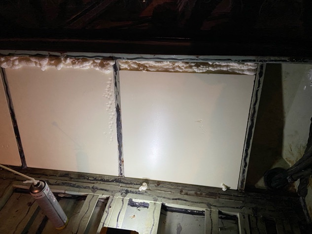

Riskianalyysin tehtyäni päädyin siihen ratkaisuun, että en lähde leikkimään takaikkunoiden kanssa. Niitä ei saa mistään järkevällä hinnalla jos menee rikki. Ovat sen verran vänkkyrät joka suuntaan. Laitan siis pu-massaa kunnes ei enää vuoda, ja rajaan sitten maalilla rumat röpelöt piiloon. En taida myöskään sivulaseja irroitella. Liian raskas ja riskaabeli homma. Nämäkin ovat erikoisia laseja mitoiltaan. Onneksi vuotojakaan ei niissä juuri ole.
Kävin ostamassa 40mm paksua finnfoamia. Rungon neliöpalkin vahvuus on 40mm, ja kun foamin laittaa sisäreunan kanssa tasan, ulkopellin ja foamin väliin jää tuuletusrako. Tiivistän foamin runkoon kiinni uretaanilla. Sitten laitan solumuovin foamin ja rungon päälle, ja 12mm vesivaneriruoteet siihen päälle, runkopalkkeihin ruuvaten. Ruoteiden väliin vielä 10mm paksu styroksilevy uretaanilla liimaten. Siihen sitten 9mm havuvaneri pintaan.

Eikö nää autot tartte mitään ilmarakoa, mää tein aikalailla samal taval, mut jätin styroxit pois rimojen välistä, se aiheuttaa nyt 12mm ilmaraon eristeen ja pintamateriaalin väliin. Meninkö metsään...
Ilmarako on tarpeen jos pitää saada tuuletus jolla poistaa kosteus. Jos rakenne on tiivis ei sinne pääse kosteutta mikä pitäisi saada poistettua. Kuinteistöissä käytettävät materiaalit, kuten tiili, puu yms eivät ole itsessään tiiviitä, joten niiden kuivumisesta pitää huolehtia.

Ainakin veneissä tuo ilmarako eristeen takana toimii yleensä niin että sinne kertyy valtavasti kondenssivettä sopivilla keleillä. Patjojen alla olevat tavaralaatikot ehkä tyypillisin esimerkki.
Itse en jättäisi taakse rakoa tai sitten pitäisi huolehtia että vesi pääsee valumaan alas asti sieltä raosta. Vaikka uutena sisäpuolen höyryn sulku olisikin vahingossa tullut täysin tiiviiksi, tulee siihen ajan kanssa enemmän tai vähemmän reikiä kiinnikkeistä, hutiporauksesta, läpivienneistä ja sit ihan korin elämisestä johtuvan liikkeen takia.
Bussin tai veneen seinähän on automaattisesti väärin rakennettu riskirakenne, siinä on kaks höyrynsulkua päällekkäin samassa seinässä, joista aina toinen on kylmällä puolella. Eli jos (kun) sinne väliin menee kosteutta, se kondensoituu talvella ulkopeltiin ja kuumalla kelillä sisäpuolen höyrynsulkukerroksen takapintaan, jos kosteus pääsee vapaasti kulkemaan pintojen välillä. Näistä selkeästi pahempi ongelma on tuo kondensoituminen kylmällä ulkopellin sisäpuolelle.
Itse tein niin että jos seinässä on vain 1 eristekerros, se on mahdollisimman tiiviisti kiinni ulkoseinässä/lasissa. Niiltä osin kun on kaksi kerrosta, mahdollinen rako, esim juuri seinärungon osalla, on eristekerrosten välissä. Tällöin eristekerroksessa mahdollisesti olevalla kosteudella ei ehkä ole niin kylmää pintaa mihin kondensoitua, jolloin tiivistyvän veden määrä vähenee (toivottavasti).

No - minä jätin sisäseinät höyryä läpäiseviksi ja tuossa ne ovat 11-talvea pystyssä pysyneet. Kyllä sinne aina jotain pientä kondensoitumista syntyy, mutta keväällä kuivuu. Ei nämä mitään asuinrakennuksia ole vaan käyttöesineitä elinkaarella.

Mun täytyy vielä tarkemmin katsoa mihin se kondenssi valuisi ulkopellin sisäpinnalta. Vaikuttaisi ihan maahan asti valuvan, eli sillä olisi aivan oikea ilmarako. Koitan tehdä eristekerrolksen ilmatiiviiksi. Finnfoam on itsessään höyrynsulku, ja saumat uretaanilla ja höyrynsulkuteipillä päälle. Ainahan se jostain vuotaa, mutta eihän nuo ulkorakenteet ole kuivia koskaan muutenkaan. . Jos taas kondenssi ei ulkopellin päältä tuuletu, niin ymmärsinkö oikein että parempi vaikka oikein liimata kiinni eristeet ulkopeltiin?
Tuota sisälevyn alla olevaa ilmarakoa en ymmärrä. Se on lämpimällä puolella, joten ei sinne pitäisi kosteutta tiivistyä? Toki kun auto pääsee kylmäksi niin kosteutta on kaikkialla…

Ulkopeltiin eristeet kii, niinku vaik asuntovaunussa tai kylmäkontissa. Yhtenäinen rakenne sisävaneeriin asti.
Joo, esim nää peltihallit joiden ulkoseinä on pelti-uretaani-pelti on kosteuden kannalta erinomaisia rakenteita koska ne ovat täysin tiiviitä, ei tarvii poistaa höyryjä kun sitä ei mistään sinne myöskään pääse.

Ymmärrän. Hankaluudet tässä tekee se, että tuolla on jäykisteprofiili joka tehokkaasti estää eristeen painamisen perille asti. Eristeeseen voisi kovertaa ontelon johon se sopii, mutta taas menee turaamiseksi. Jää kuitenkin välejä, aikaa palaa ja eristepaksuus ohenee. Täytyy miettiä.
