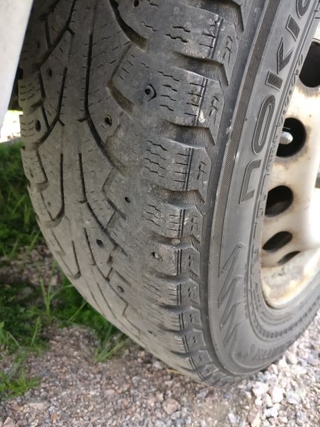

Rengaspaineita silmäilin joutessani.
Etupäässä oli 8bar takana 5. Tai siis sisemmissä ei ollu kuin ~4,5 mutta sain kiinankompuralla ahdistettua viiteen.
Hiukan tuntuu vähältä kuitenkin tuo 5?
Rengaskoko on 12R22.5 ja papereiden mukaan kokonaispaino taisi olla jossain 12500kg nurkilla, todellisuudesta ei tietoa.

Re: Leemun Lahtikko

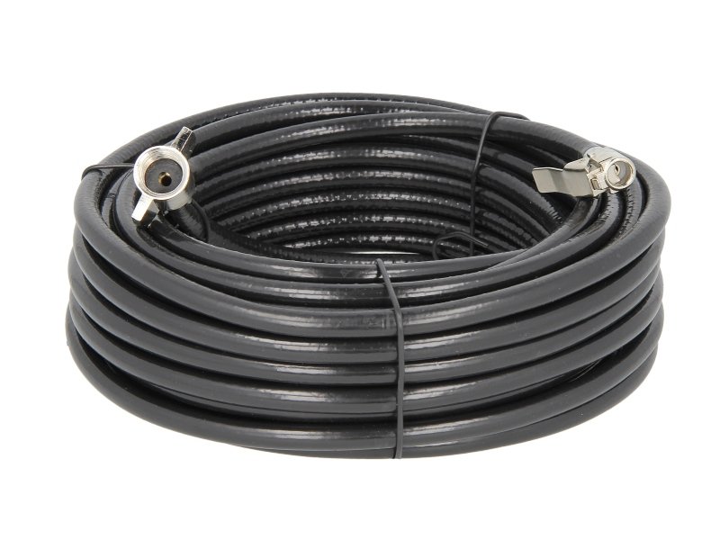

Kyllä sielläkin se 8bar pitäisi olla.
Hommaa sellainen paineilmajarrujen mittaliitin ja nikkaroit siitä täyttöletkun, niin saat auton järjestelmästä täytettyä renkaan.
Tai tollainen valmis letku. Tohon vielä renkaantäyttöpistooli väliin, ni sit olis pro.
