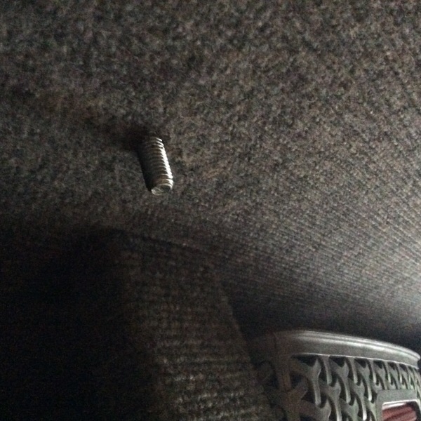

Terä läpi - on muuten tuo leväpintainen katto hieman liuka Crocseilla luistella...

Re: Rosvolinna "Rölli-Berkhof"

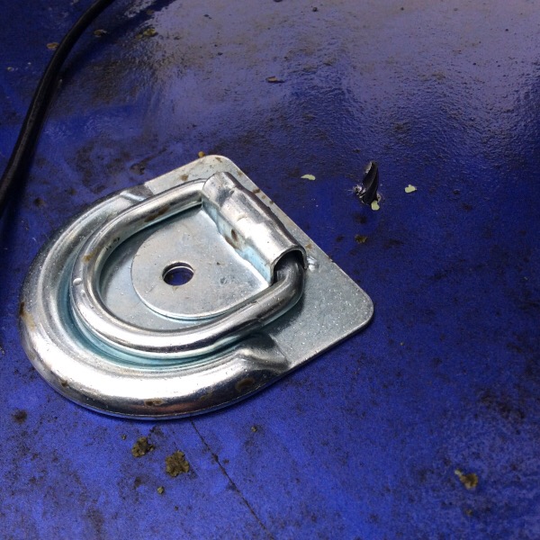

Pultti näkyy.
Hitsaan pultit kiinni kuormalenkin runkoon. Muuten pitäisi olla kolmen metrin käsivarret. Talon väki ei auta...enkä pyydä "Tämä on minun bussi" - Ukko huutaa.

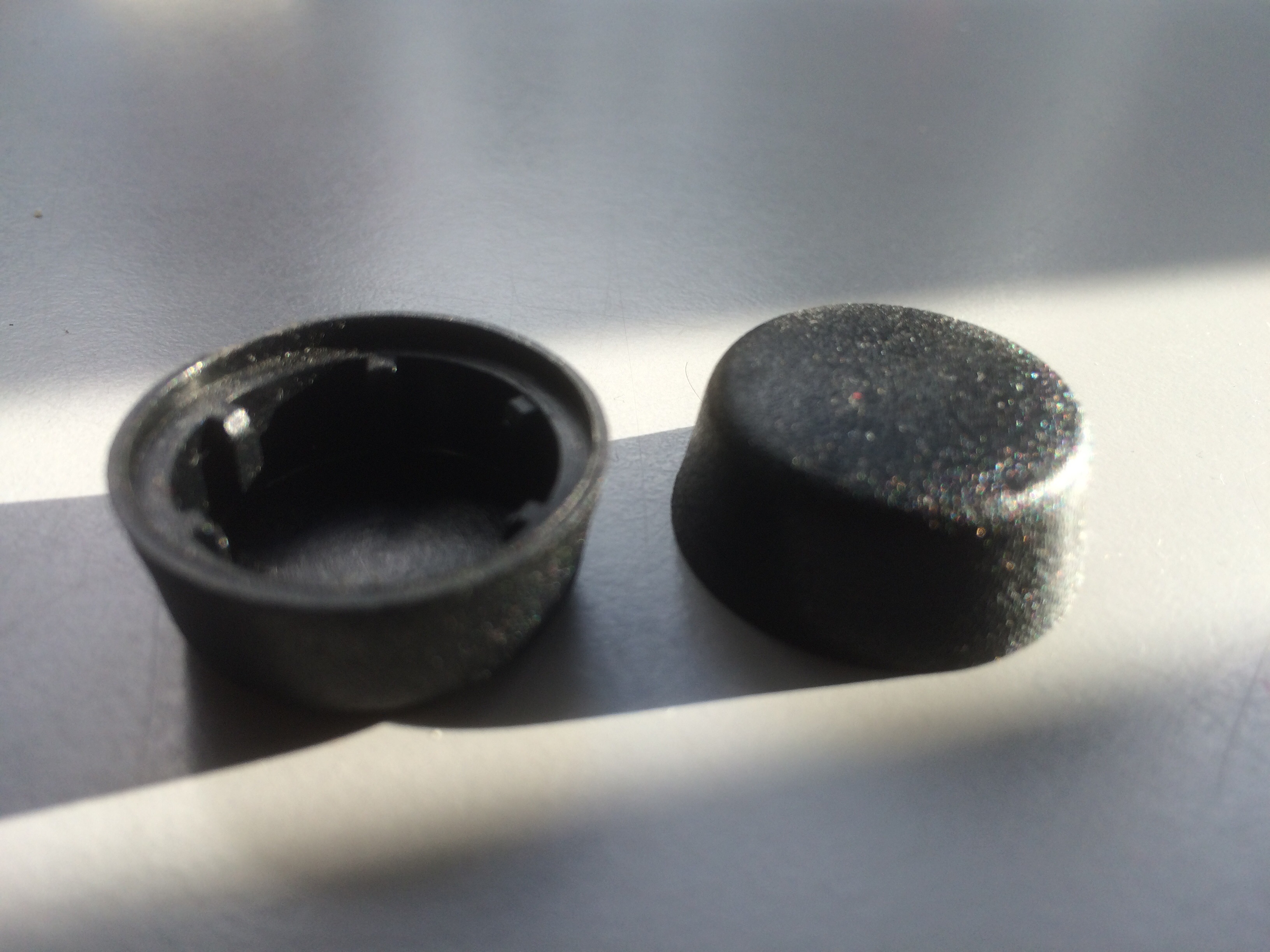

tollaiseen paikkaan vois olla nätti laittaa kupukantaisia muttereita. Jos vaan löytyy.
- Viestit: 3177
Just olin ehottaa kupumuttereita! Noita me laitetaan joka paikkaan ku rakennetaan seikkailuratoja. Sopivan mittaseks katkaistu pultti, ni toi toimii lukitusmutterina.

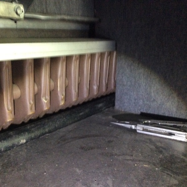

Sähkövessan viemäri
PEM-putki mahtuu kulkemaan pattereiden alla. Matkaa huussilta takatavaratilaan tulee noin 3,5m. Pytyn päässä linjaan tulee 1"-kumiletku rosteri klemmareilla ja säiliön päähän messinkinen 90-kulma. Säliöön linja kiinnittyy kynsiliittimien avulla. Väliin pikku pätkä kumiletkua, jotta kynnet saa auki ja kiinni. Säiliön ilmausputkeen kokeilen kaasunaamarin patruunaa, jos se ei vie hajuja niin vedän tuuletusputken katolle.
Pitää vielä hankkin jokin edullinen uppupumppu sekä veneen septitankin tyhjennysläpivienti. Sälilöön tulee kolme tyhjennystapaa. Uppopumppu, imutyhjennys sekä nokkakärryllä kuljettaminen viemärin lähelle. Luulisi toimivan joka tilanteessa.
Nyt nakertamiseen tulee noin viikon tauko. Rölli lähtee lomakierrokselle

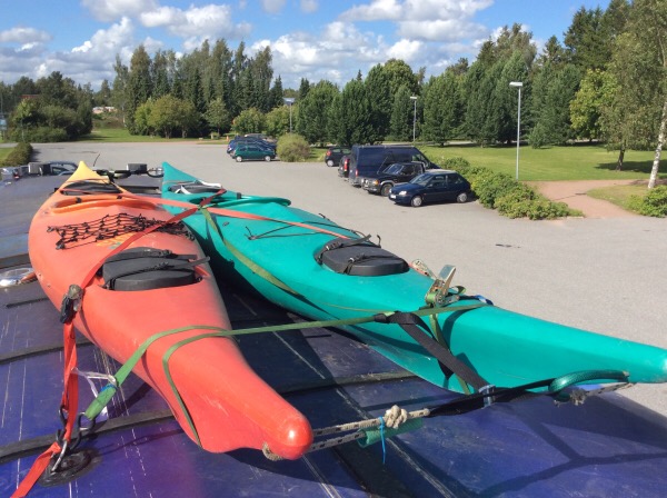

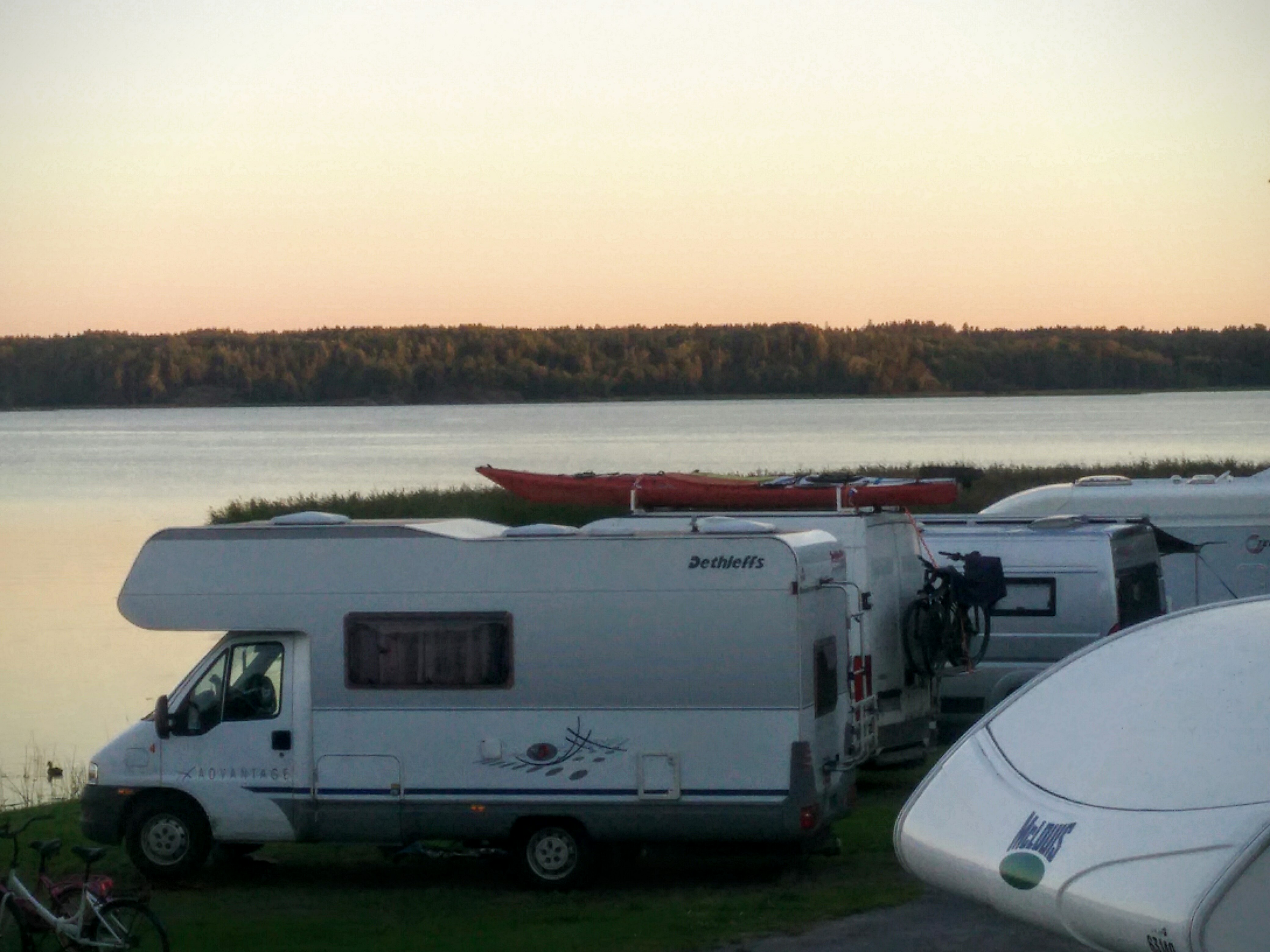

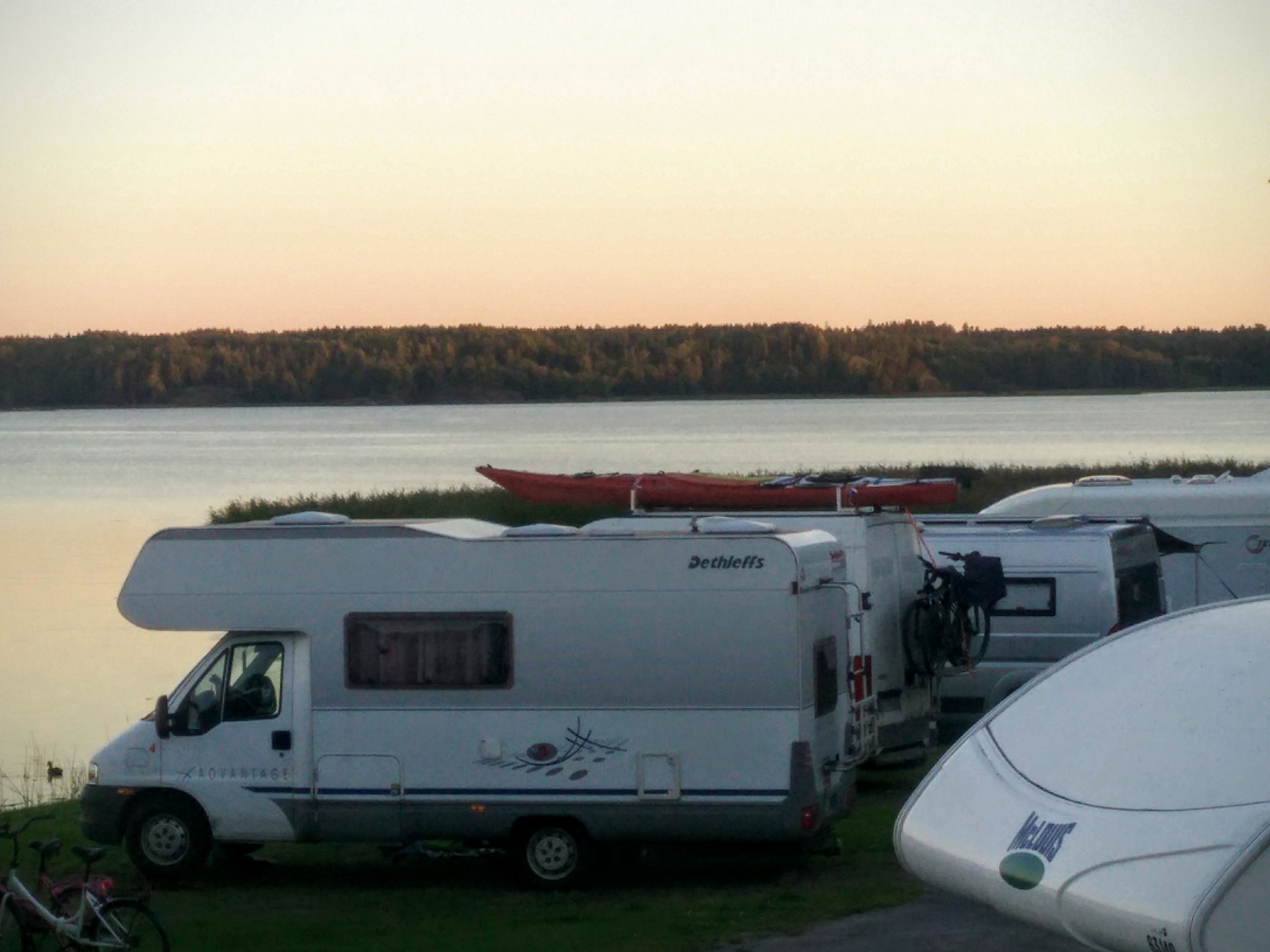

Kajakit pysyivät katolla ainakin Vihti-Pori välin. Hupaisan näköiset linja-auton katolla, mutta huvin vuoksihan tässä tiellä ollaan.
Huomenna olisi tarkoitus laskea ne vesille Vaasan suunnalla ja touhuta siellä muutaman päivän ajan. Tämä ei ehkä ole nopein reitti Savonmaalle, mutta lomalla pitää seurata aurtinkoa..

Hommaa semmoset "sokeat" aukkopeitteet ni noi alukset ei vihellä niin pahasti kahensadan vauhissa. Eikä sada sisään.
kajakki on kaikista helpoin sitoa pikaliinalla jos vaan on siihen soveltuvat kiinnikkeet. Meillä ei melontaseurassa edes saa käyttää räikkäliinoja, menee kuulemma kajakit rikki
Ajattelin leikata sopivan kokoisen neliskanttiset pressun ja kulmiin räikat pysyväisesti kiinni. Ei ne räikeät olleet löystyneet, mutta ämpärikajakkia ei saa laittaa liian kireälle. Tulee kuopat kanteen lämpimällä kelillä.
