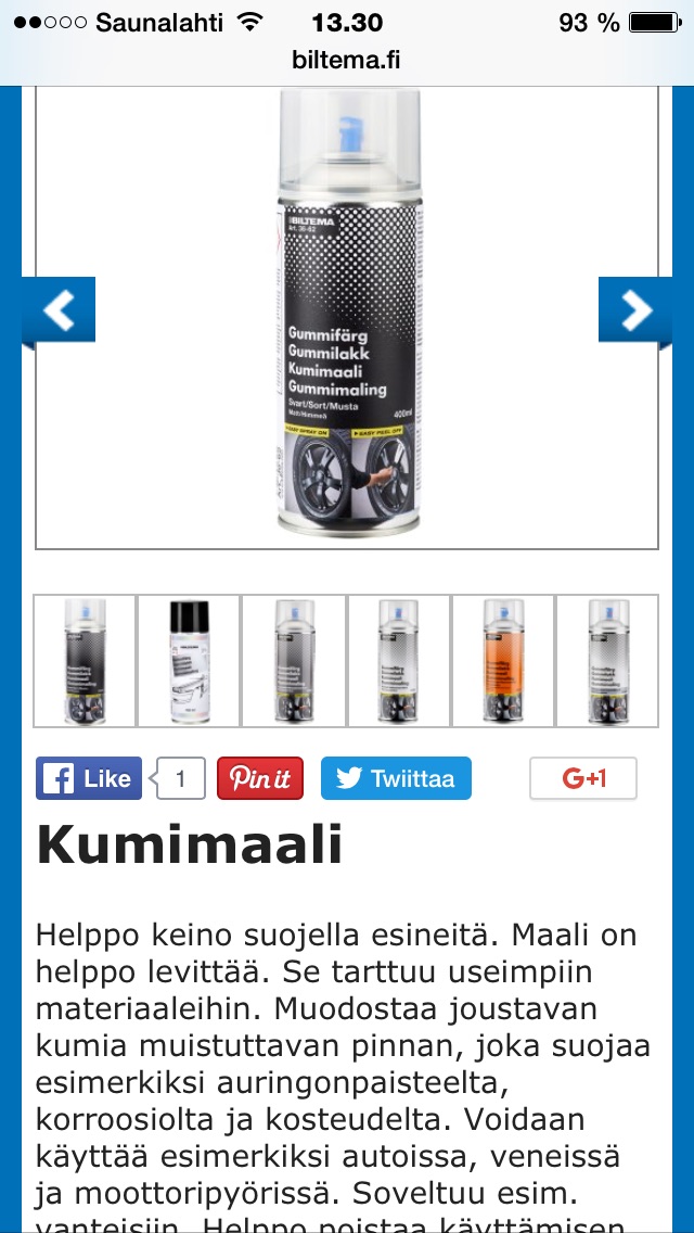

Re: Golden Eagle "Osku"
onko kukaan laittanut ?
saattaisi olla helpoin ...ja halpa ...helppo uusia
http://www.biltema.fi/fi/Autonhoito/Maa ... 000033341/
Miulle on jostain jääny semmonen kuva, et toi biltsunkumi ei olis kovin tiukasti kiinni. Omakohtasta kokemusta ei vielä ole, mut ei ehkees kumminkaan kannata ostaa laatikollista ja laittaa paikkaan johon ei pääse korjaamaan, vaan testata ensin.
Viestit: 938
Kyllähän noilla vastaavilla plastidipeillä maalaillaan esimerkiksi autojen maskeja, vanteita ja joskus jopa koko autoa. Se on kyllä sinänsä ihan paksu ja kestävä pinta, mutta se on enemmänkin tarra kuin maali.. Kun kulmasta lähtee vetämään, irtoaa yhtenä kappaleena, ja jättää puhtaan pinnan alle. Siksi juuri autojen pisteosia tuolla tehdäänkin kun pinta on palautettavissa alkuperäiseksi ilman uudelleenmaalausta.
Mutta niin, kyllä se varmaan tossa ikkunan sisäpinnassa toimisikin, ulkopinnassakin ehkä jonkun aikaa..
