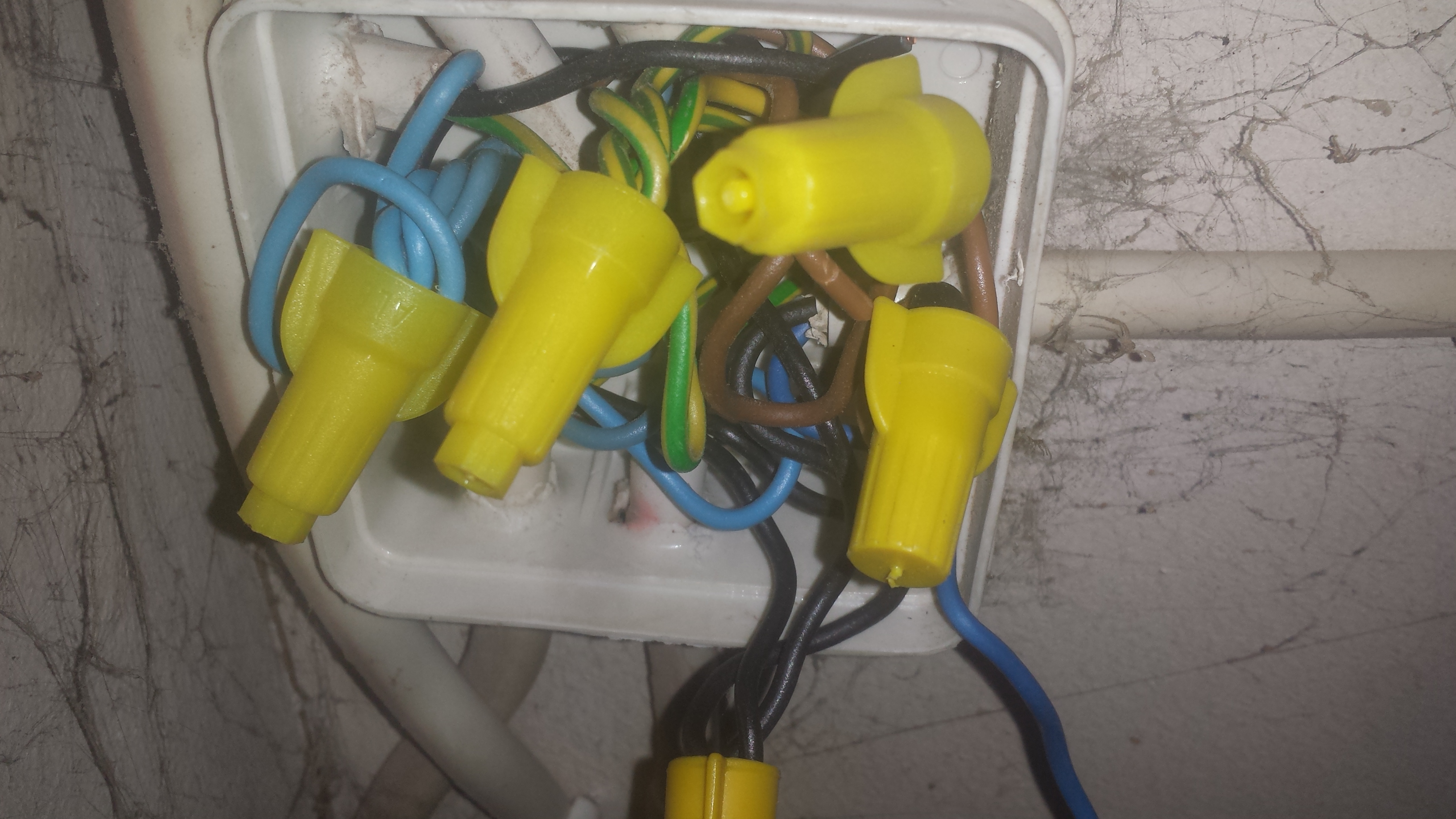

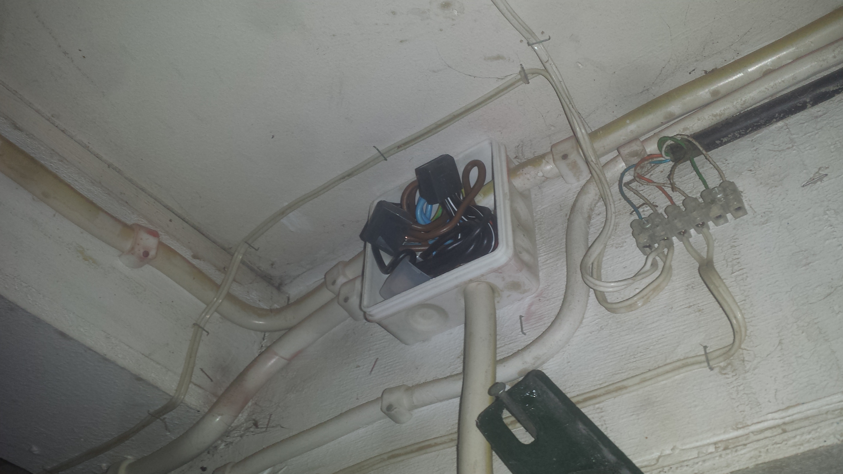

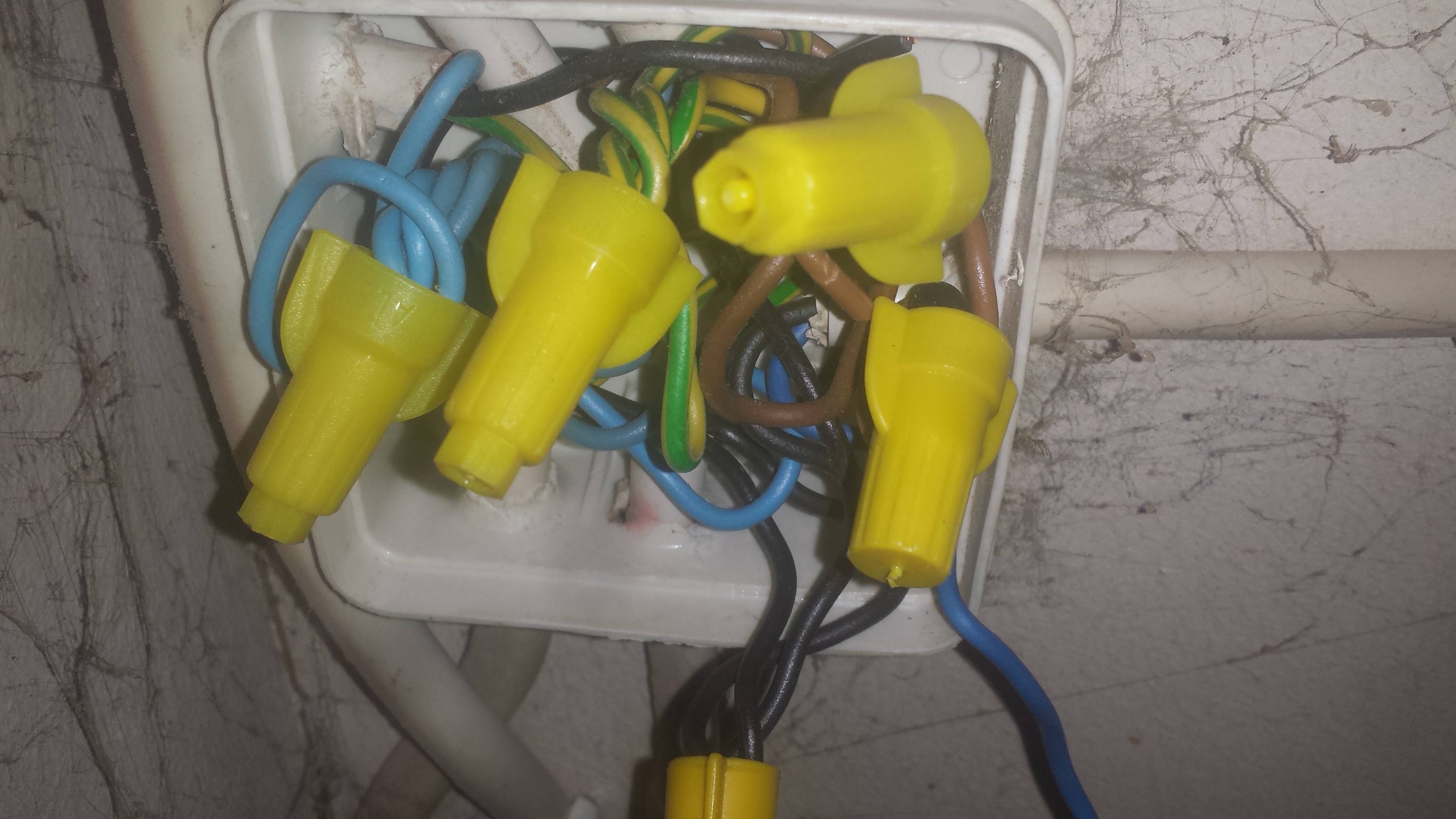

Juu on porsliini sulakkeet. Äske kävin muutaman rasian sisään kattoo et mitä siellä sisällä asustaa ja voi jees mitä turaa on täynnä. .. Osaako joku neuvoa kuinka kolmivaihe töpseli niiku mitataan.

Oliks sulla siis ne sulakkeet kokonaan irti, kädessä, niin et pystyit kokeilee lähteeks se värinappula irti sieltä peräpäästä eli ei? Kokeilitko toisilla sulakkeilla?
Toi kuvan kötöstys näyttää ihan aikakautensa / koulukuntansa mukaiselta jutulta, eikä siinä mitään vikaa sinänsä oo. Noin ne tekee niitä vieläki.
Re: VOLVO B10M "VIVVI"
Joo nakkasin vaan uudet tilalle, en roplannu enempää niitä. Yhestä rasiasta taitaa yrittää se kuuluisa savu tulla pihalle. ... napsaan kuvan jos ehi .
No nyt on KOLME vaihetta tikissään. Uupui konneksööni huppuliittimistä ja vaihdoin uudet liittimet ni kyllä roiskaa virtoo 8)

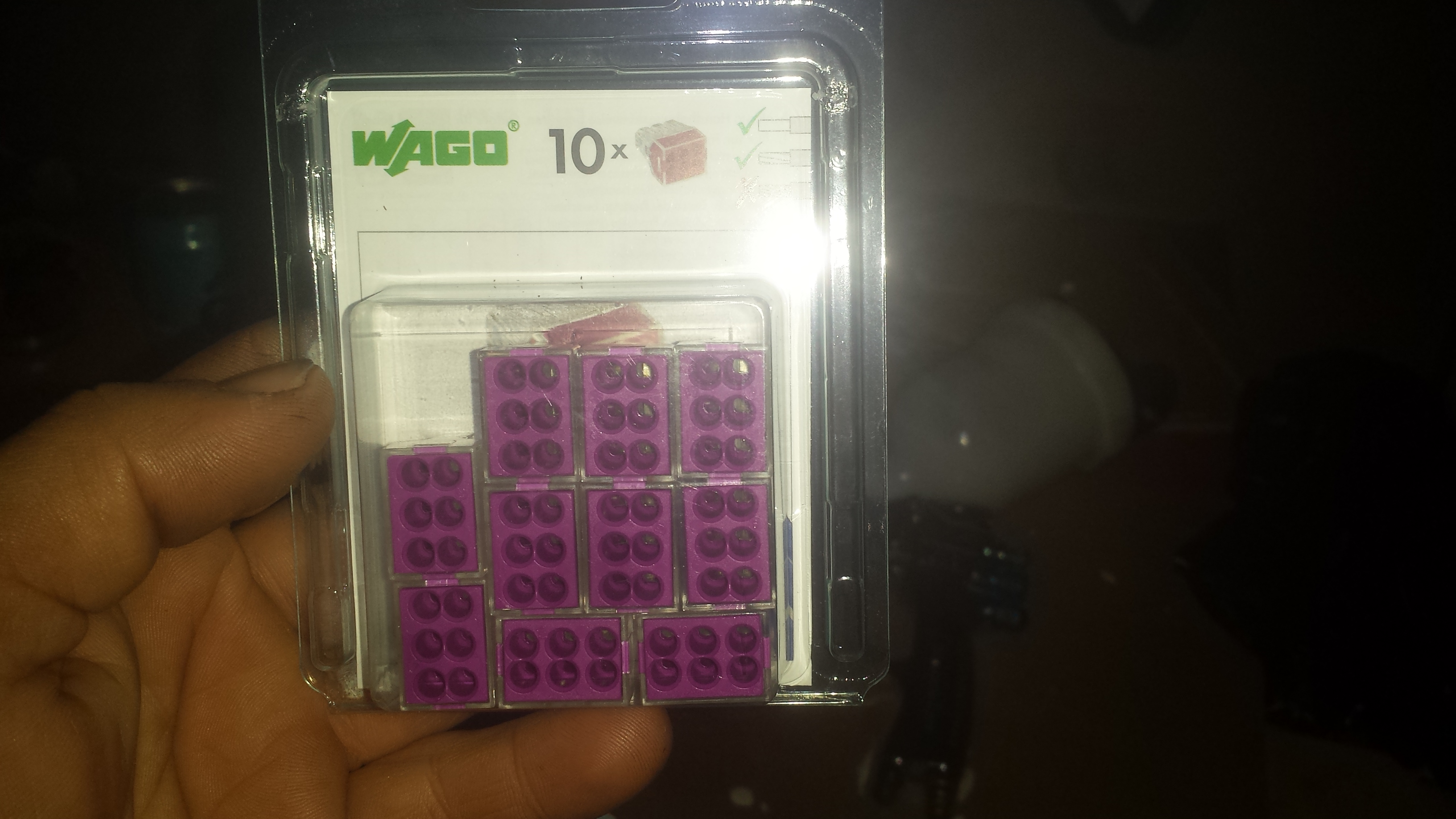

Toihan on siitä kätevä, et siihen voi kuus eriväristä johtoo tökkää yhteen palikkaan ku on kuus reikää ja kaikkee.

Itse suosittelen noita "piippuliittimiä", etenkin jos on enemmän kuormaa.. http://www.taloon.com/kytkentaliitin-6m ... 1923055/dp Näyttää niitäkin tuolla rasiassa olevan. Kerran olen kellarissa saanut sähköiskun kun tuollaisesta pikaliittimestä irtosi yksi johdin ja loikkasi peukaloon..

Piippuliittimet varmaan hyviä , mut eivät moisia myyneet rautakaupassa ennee. Männää noilla mitä on :wink:

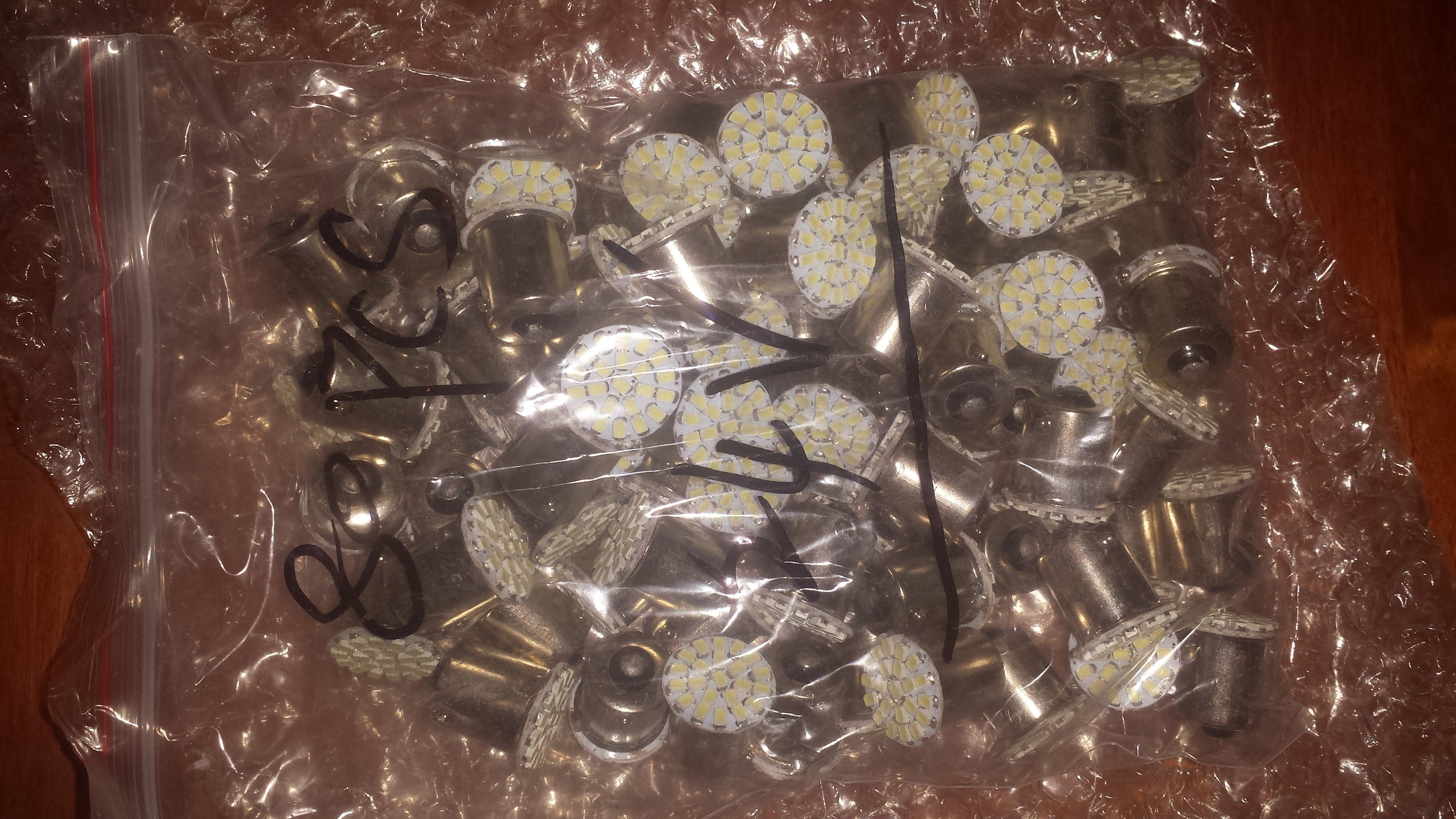

Nyt on se P...¥₩$&@%×《》 Sivuluukku korjattu. Sähköjäkin sain jo asennettua ja vikavirtakytkintä pitää ruveta mallaamaan kohille. Lammpuja pitää ettii e14 kannalla jotai leditbii versioita ettei het lopu patterit. Nyt koskee viel enempi selkää, mutta koskekoo kehveli sentään. Muistakeeha siirtee kelloja sitte joka suuntaan. ..
Leditbii :)
En saa pelaa yhtään ainuttakaan noista leditbii stä ? Mikäs mättää?
jännite? ja meneehän kanta ihan kohillee (pituus?), että saa plussat ja miinukset?
annas ihan akun päistä piuhalla suoraan lampun kantaan ja runkoon.
Biltemassa oli 2 mallia > ei toiminut nekään :lol:
