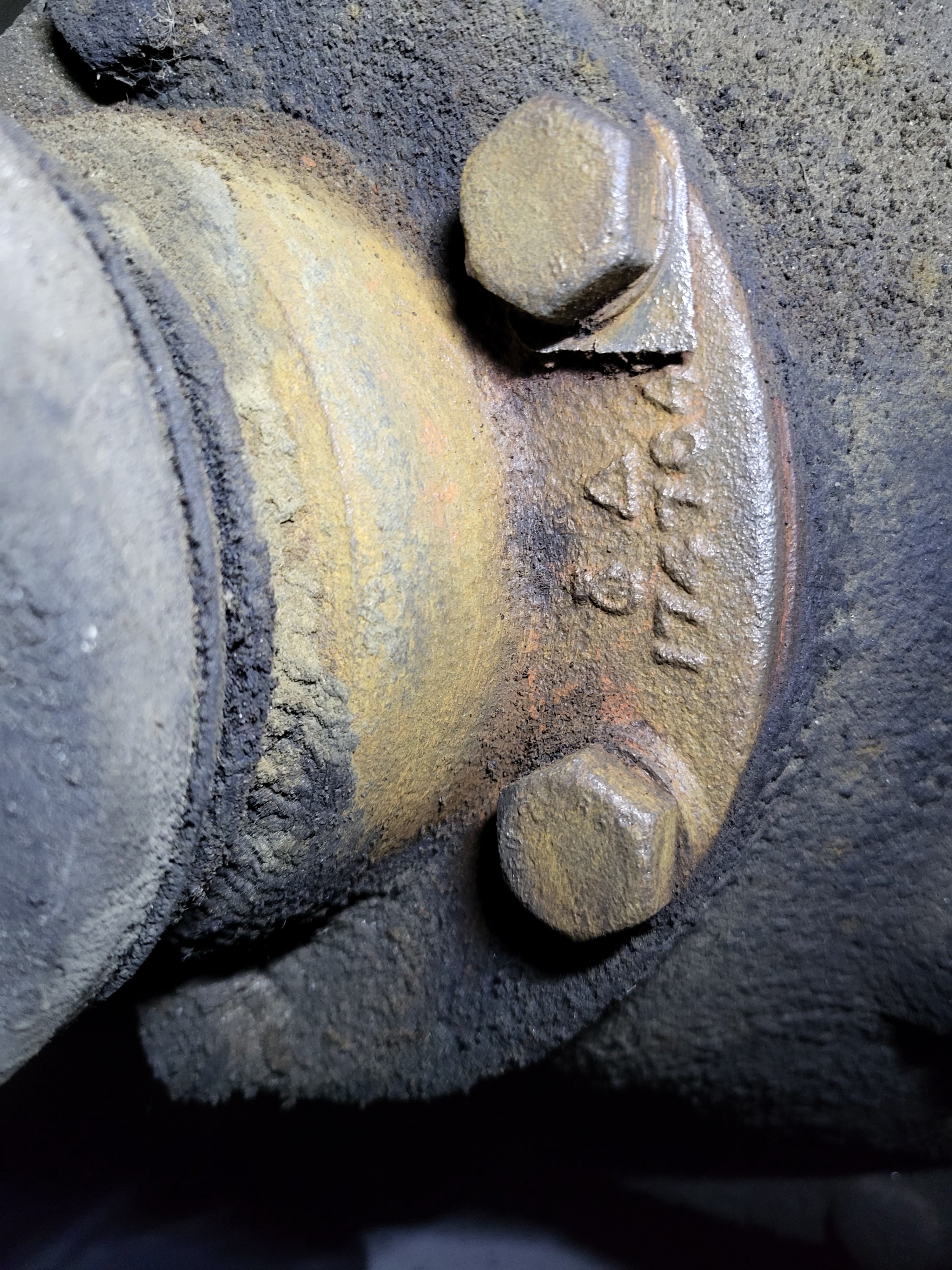

Perämurikasta löytyi tunnistuslevy jossa luulisin että lukee R651. Muut lukemat ovat ruostuneet lukemakelvottomiksi. Tägin alla seisoo 174764.

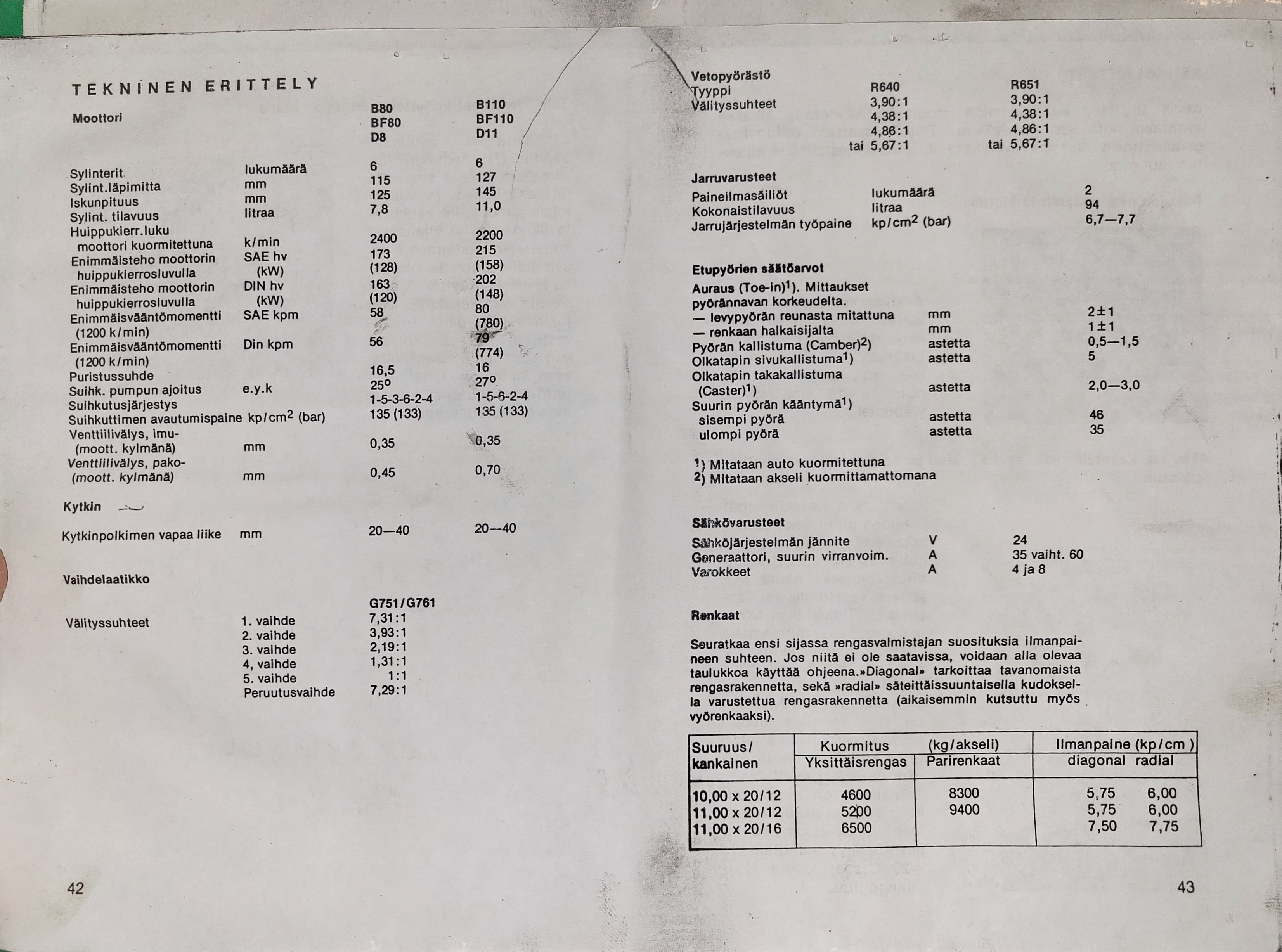

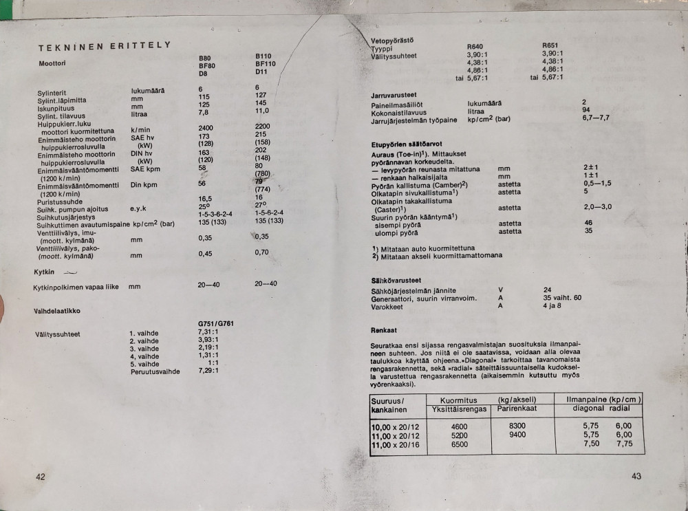

Löytyykö tietoa mikä mahtaa olla vetopyörästön välitys?Ohjekirjasta löytyi lukuja, mutta ei tästä ota selvää mikä tämä oma yksilö on.

Helpoin tapa selvittää tuo välitys on todennäköisesti vaan nostaa pyörä ilmaan ja laskea kartaanin kierrokset. Siis olettaen että autolla ei pääse ajamaan. Ajaessa se on helppo laskea kun 5. vaihde on 1:1, tarvii vain varmistaa kierroslukumittarin virhe.
