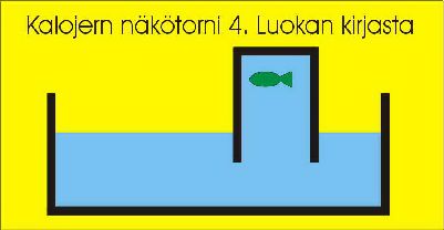

Re: Scania K340 OmniExpress 360 vm. 2008
Ei sitä järjestelmää tarvitse kokonaan tyhjentää. Muutama ämpäri, rättejä ja puutappeja. Niin saa nesteen siististi yläkierrosta talteen. Tuollaiseen kupariputkeen nopeasorminen laittaa sokkoliittimen muutamassa sekunnissa.
Ilmaahan sinne pääsee väkisinkin, mutta pitää kuskin lämppärin kylmällä niin neste ei pääse karkaamaan niin nopeasti. Sitten paisari täyteen ja kovilla kierroksilla ajaa kuplat ylös. Yleensä järjestelmän korkeimmassa kohdassa on ilmanippa ja sinne ilma löytää, kun järjestelmässä on pieni ylipaine ja vesipumppu kierrättää nestettä.
Viestit: 2661
Pitää vaan huomioida se että se systeemin korkein kohta on pääsääntöisesti paisuntasäiliötä ylemänä, eli sen ilmausruuvin avaaminen lähtökohtaisesti ei laske ilmaa ulos patteriverkosta, vaan imee siitä ilmaa sisäänpäin. Ilmausruuviin ei saa koskea muuten kuin silloin kun sinne on jotenkin luotu paine joka työntää ilmaa ulos eikä sisäänpäin.. käytännössä kierto pitää siis olla päällä.
Mulla on vedetty pitikin autoa ilmausletkuja paisuntasäiliöön, ja olen löytänyt vain yhden ilmausventtiilin joka on patteriverkossa ylimmässä kohdassa, ja esim syylärin vaihdon yhteydessä systeemin olen joutunut tyhjäksi laskemaan, vaikuttaisi että insinööri on aivoitellut ilmaamisen ihan hyvin, eikä tuonne alustan (sis tuulilasi) vesiputkiin jää ilmataskuja.
Noita pattereita poistaessa löysin sulkuja joilla sai aika hyvin rajattua sitä vuotoa, niin että käytännössä oli tarve vain yhdelle itse tehdylle tulpalle.
