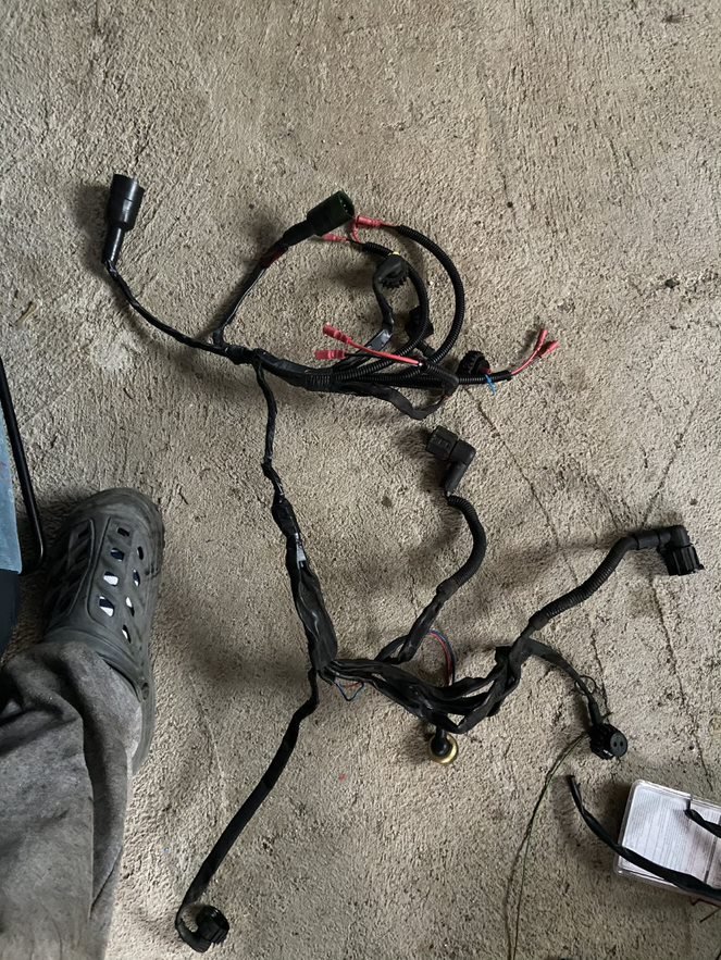

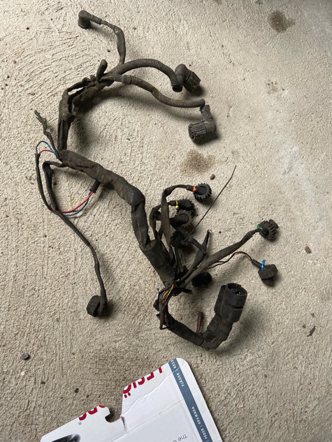

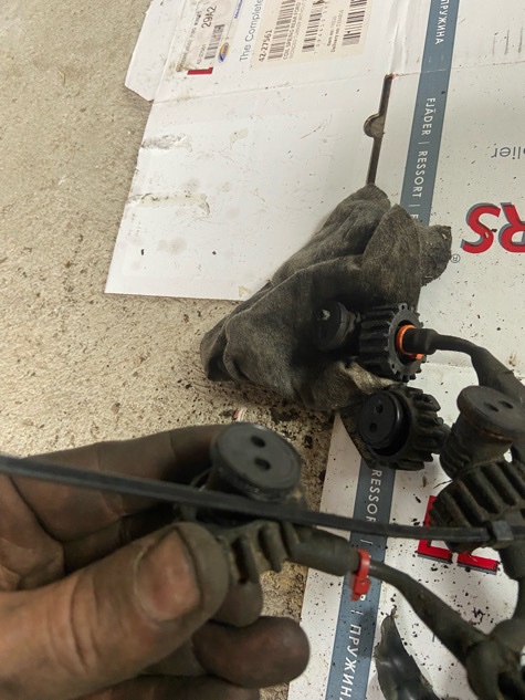

Tuonne oli lisätty yksi uusi solenoidi ”roikkumaan” ja vanha jätetty kytkemättä paikalleen. Siksi yksi liitin oli tyhjänä. Sekin toimi ainakin sähköisesti kun kokeilin 24v testijännitteellä. Irroitin koko johtosarjan, ja kyllähän se on aika huonossa kunnossa. Yleismittarilla ei oikein löydä edes maadoituksista kontaktia, puhumattakaan että voisin johtoja seurata.
Täytyy ehkä vaihtaa suoraan kaikki liittimet, purkaa johtosarja atomeiksi ja laittaa uudet sukat jne. Alkuperäiset moninapaliittimet jää. Illalla kokeillaan korjatulla johtosarjalla.

Hähää! Enää ei pakki puutu! Eikä toivottavasti muitakaan vaihteita... Ei riitä kortti bussiin niin ei pääse kokeilemaan. Meillä tosin on yksityistie joka on puoliksi minun maillani, joten ehkä siinä voi vähän koeajaa, sen verran että uskaltaa varata katsastuksen.
Se paja joka on aiemmin tuota yrittänyt korjata, ei ole viitsinyt testata solenoidia apuvirralla, eikä myöskään tutkia johtosarjaa. Uutta solenoidia vaan vaihdettu ja asiakas maksaa.

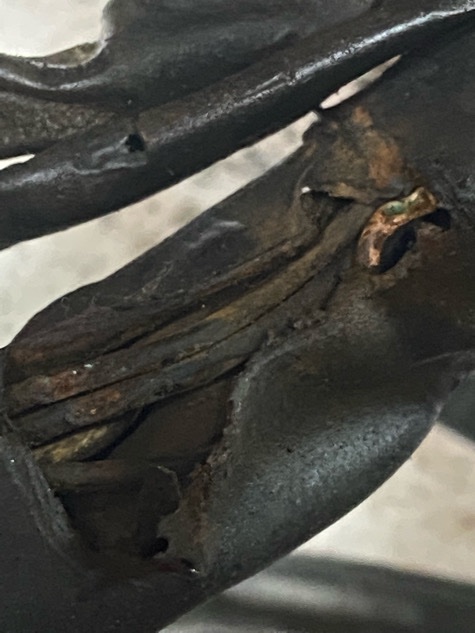

Johtosarjassa oli siis ainakin kaksi pimeää solenoidipiiriä. Toinen oli tuo vaihdettu solenoidi. Sen liittimestä ei tullut maata. Sitten oli toinen liitin jossa plussajohto oli poikki. Purkaessa hajosi vielä muitakin liittimiä, joten johtosarjaan tuli abikoliittimet puristettuna tinattuun johtosäikeeseen.
Vielä loppumetreillä tämä jaksoi kiusata. Vaihteston ulosottopäässä on kaksi anturia joilla valvotaan vaihteiden päälle menemistä. Niiden pistokkeet sopivat tietysti ristiin. Tätä mietin viimeisen tunnin, kunnes vaihdoin pistokkeiden paikkoja. Jo alkoi lyyti kirjoittamaan!

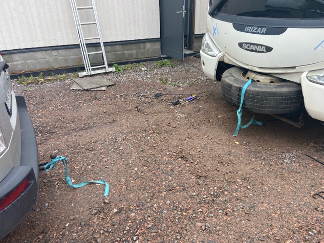

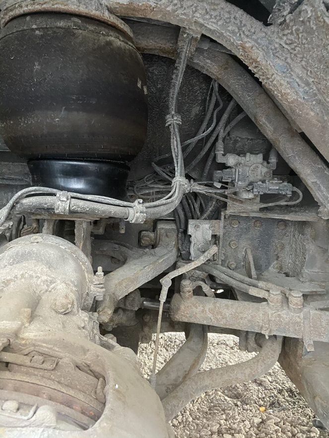

Nyt kun laatikko toimii, pystyin kääntämään bussin pihalla toiseen asentoon. Samalla tuli testattua että tilat riittää tämän pyörittelyyn.
Löytyi uusi vika. Hieman startin jälkeen, kun olen luokitellut autoa tyhjäkäynnillä, se ei enää reagoi kaasupolkimen painamiseen. Kaasu katoaa ja auton uudelleenkäynnistys palauttaa kaasun toimintaan, kunnes se taas jonkin ajan kuluttua katoaa. Moottorin vikavalo näkyy mittaristossa. Seuraavaksi siis tämä korjattavana. Täytyy lukea koodit. Ehdotuksia mikä se voisi olla?

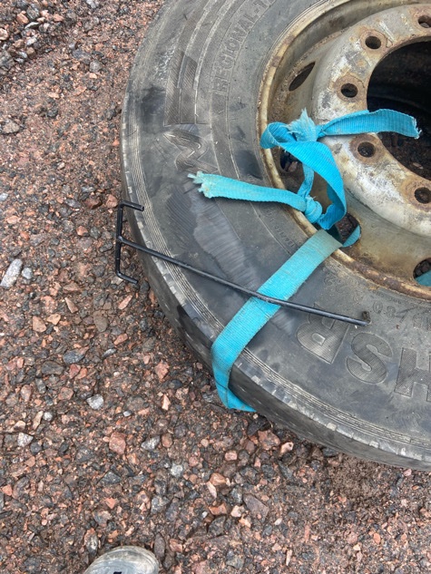

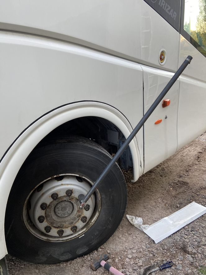

Tänään vaihdoin kuluneen eturenkaan uuteen joka tuli auton mukana. Nyt kaikki renkaat ovat käytännössä uusia. Tämäkin meni hyvin.

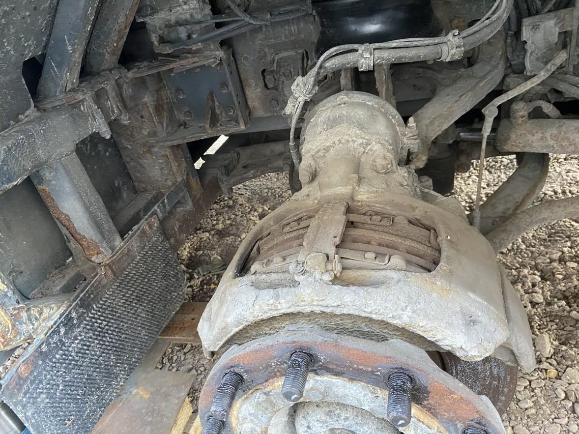

Tutkin jarruja ja muuta etuosaa. Ei mitään ruostekatastrofia näkyvissä, mutta uudet levyt ja palat löytyi. Aika kiva kuittikin viime kesältä korjauksista... melkein 10k€ hintainen. Enemmän kuin maksoin autosta.
En saanut kuvan jatkovarrella pyörän muttereita auki. Ajamalla ne sitten aukesivat.
Taaskin hyvä fiilis tästä päivästa. Huomenna takaiskarit ja pakoputkisto irti.

Jos jatkossa jarrusatulan huoltosarjalle tarve skuba ( varaosaliike) löytyy , kannattaa ottaa satulan tyyppikilpi numero varmiten
sopivat ( vaikka hakevat tuotteet vin numerolla) ja hinta on eri luokkaa kuin tuossa laskussa, melko helppo vaihtaa osat..
Tuo zf ohjaava takateli jos syttyy merkkivalo, silloin on paine alhainen ( järj paine 14-18 bar ja merkkivalo n10 -12 bar) kannattaa heti korjata ( suljettupiiri ja siinä on paineakku, järj paineella pyörät keskittyy suoraan ajoasentoon jos kiinnostaa toiminta voin tarkemmin selvittää) , öljy voi olla atf tai pentosin ei saa sekoittaa ja ohjaustehostimessa atf .( ohj tehostin ja
takatelin piirit erilliset)
Telin nosto ( kevennin) voi olla kahta tyyppiä ns lähtöavustin tai jää katk telin jouset paineettomaksi tai matalle paineelle pitäis olla selvät nerkkivalot koska etupyörien pito heikkenee= ei voi ajossa olla kevennin päällä. Tuo avustin tyyppi ”tyhjentää ” telin jouset ja täyttää uudelleen aikaviiveellä, molemmat tyypit teliautossa hyviä lisävarusteita talvella helpottaa liikkeelle lähtöä esim liikennevaloista tai pysäkiltä ..
B12 M , eturunko uusittu vm -01! voi olla norjan tuonti)
