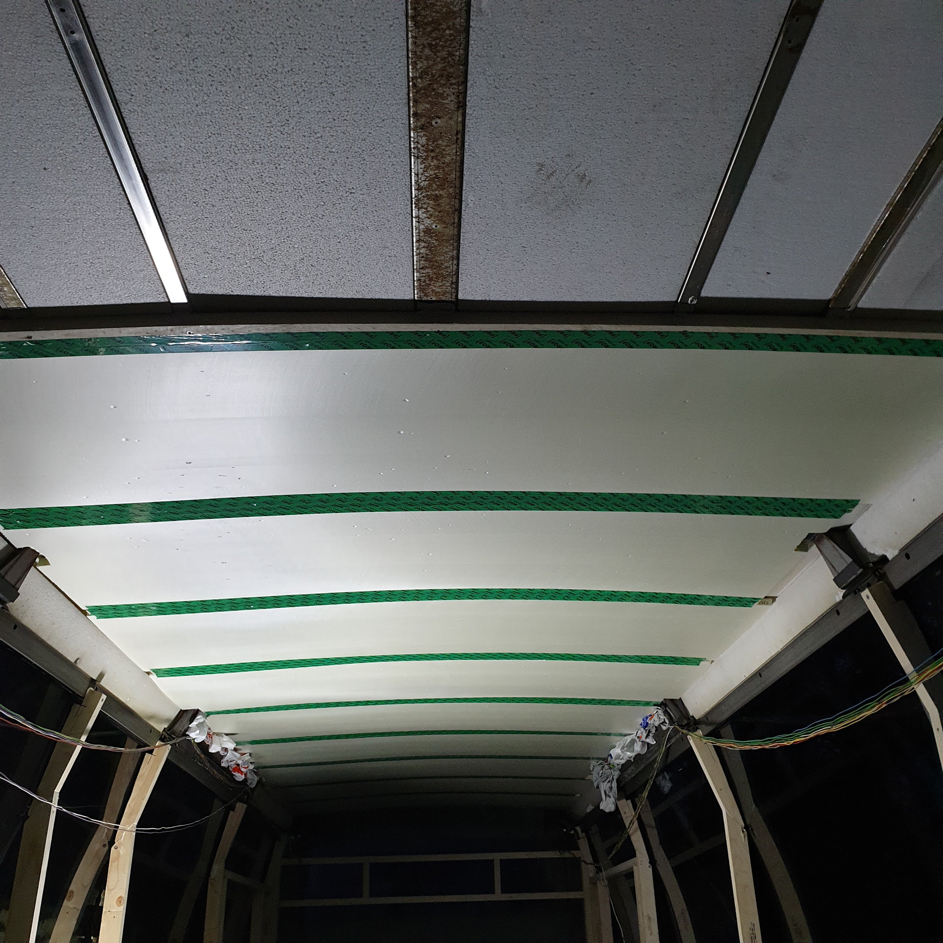

Semmotis hommia tänänpänä..
Liitetiedosto 20210326_120310.jpg ei ole enää saatavilla
Liitetiedosto 20210326_140750.jpg ei ole enää saatavilla

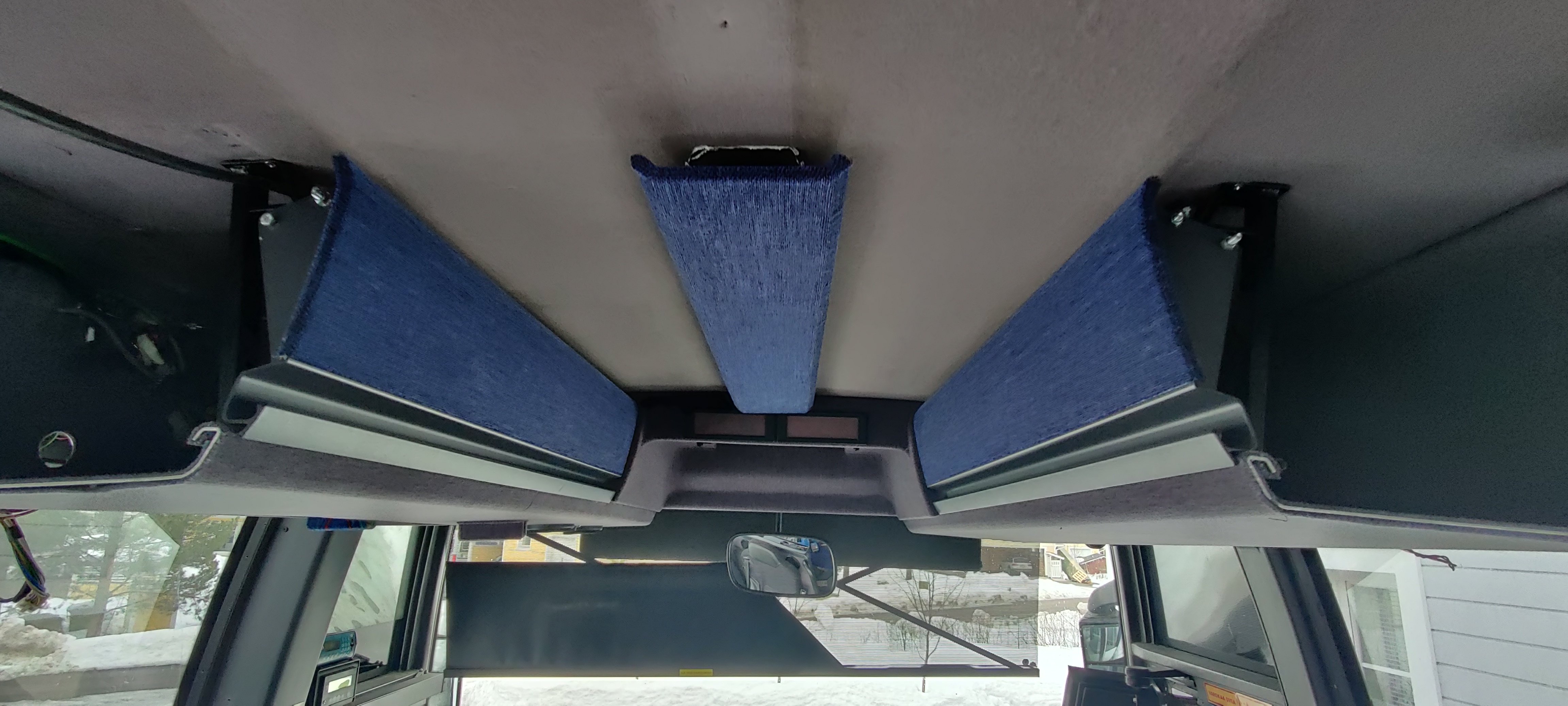

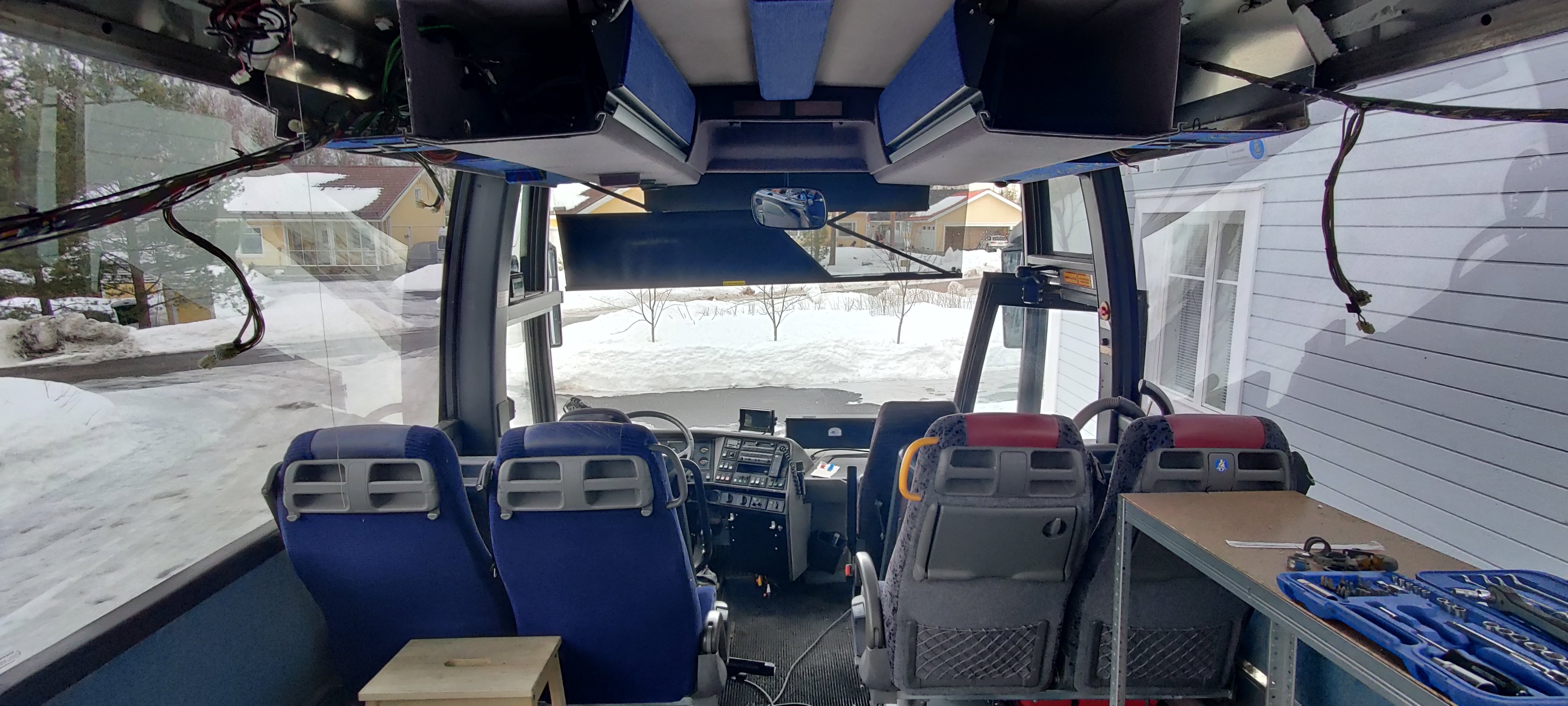

Jaa niin juu..
Kaikkein paras varuste bussin rakenteluun...
Ihan oma turvaopaste..
Arvelen, etten ole ainut joukossa, kellä on kanava hieman nirhaissut ohtamoa..
Mikko

Onko siis 30mm tasasivuinen levy?

Re: Dodiin sillälailla
Viesti Kirjoittaja seepra »
Mainio tuo Sattuu - opaste =).
Ite tein melkein samanlaisen ratkaisun noiden kanavien kanssa, tosin otin pois nuo lyhyemmät luukut ja laitoin tilalle yhden pidemmän siten, että porasin ensin muualta irti kaksi noita hattuhyllyn kannakkeita, sitten paukutin ne tuohon hattuhyllyn alaetureunan alle vasaralla ja sitten hakkasin yläpään tuohon putken alle, kahdella poraruuvilla kiinni sopivaan kohtaan ja valmis. Luonnollisesti ne oli laitettava luukun saranapidikkeen "sisäpuolelle" jotta kanavan pystyi katkaisemaan sopivasti.
Tällä säätötoimenpiteellä sain kattokanavan "oikeanmittaiseksi" siten, että kuljettajan taakse jää yksi penkkirivi, nuo pitkät luukut ovat sattumoisin juuri oikean mittaiset. Tuo loisteputkien suojapelti keskellä ylhäällä ei ollut tietenkään oikeanmittainen, joten käytin sen irti, revin verhoilun takaa n. 5 cm leikkauskohtaa kauempaa irti, katkaisin laikkakoneella rännit ja sitten liimasin verhoilun takaisin tuohon päälle Scotchin "iäksi kiinni" -mattoteipillä. Näin keskitrimmi saatiin päättymään samaan kohtaan kuin nuo luukutkin. Seuraavaksi tulee eristetty seinä matkustamolle, siihen ajattelin laittaa oveksi tuon paskahuusin oven, joka on just sopivan kokoinen ja hyvänvärisellä verhoilullakin.

Mikko Hietaoja kirjoitti: 26 Maalis 2021 21:43 Jaa niin juu..
Mikko
:lol: Onpa tutun näköstä. Ite katkasin kattokanavat ja hattuhylly kans just tuosta. Ja rakennusvaiheessa joka kerta tuosta kävellessä tulin tyrmätyksi lattialle. Mietin jo että, miksi se kanava pitikin leikata suoraan poikki. Oisha sen pään voinu jättää viistoksikin. Mutta nyt kun reunoilla on sohvat ja kulku ohjautuu keskelle niin on ottanahkakin jo silittynyt.
