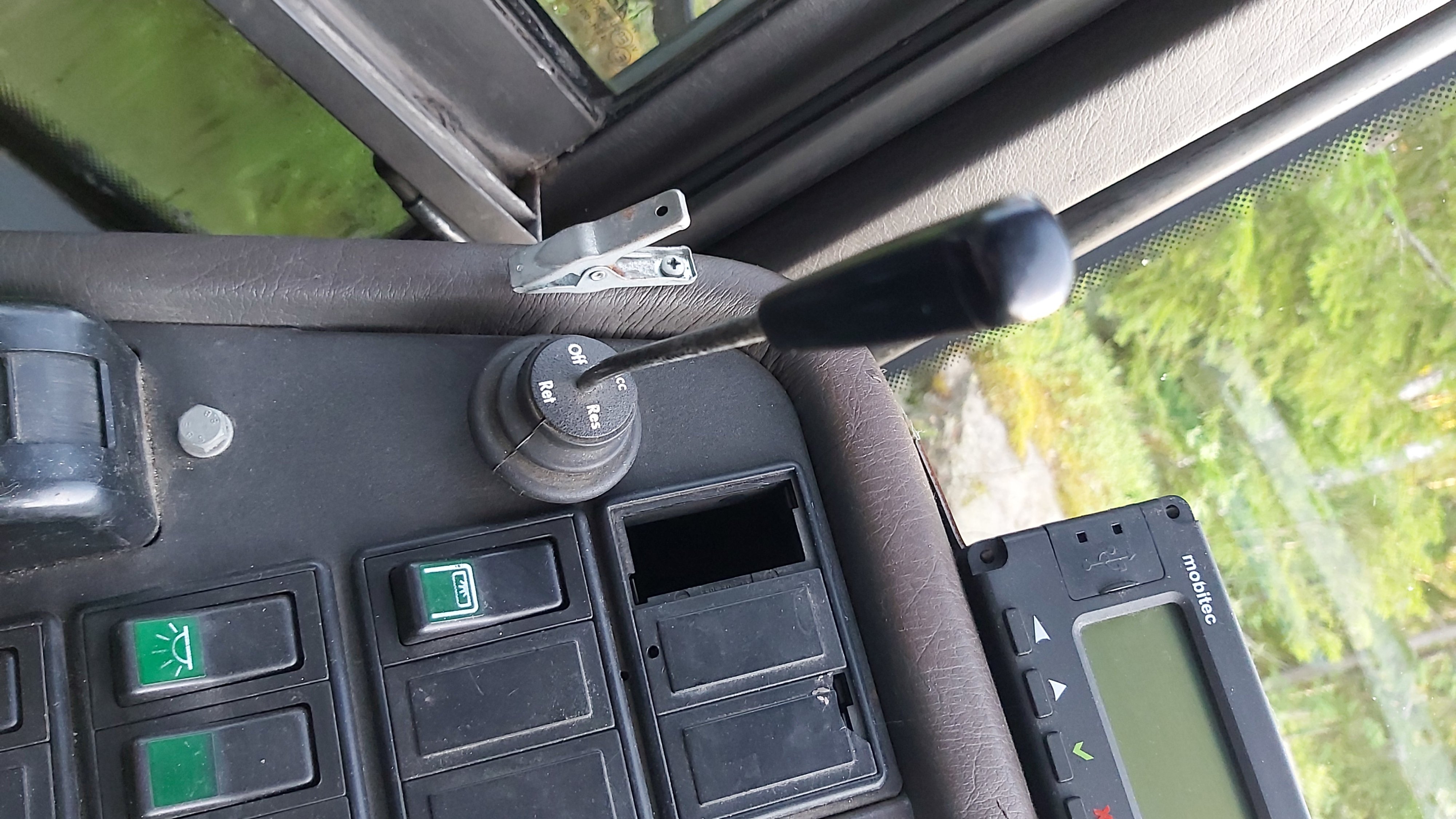

Miten on muuten vaikionopeuden säätimen toiminta?
Muistaakseni se toimi ihan jees kun talvella hain bussin kotia.
Nyt se ei suostu lukita enää yli viidenkympin nopeudella.
Vaikka sillä kahvalla yrittää nopeuttaa niin se vapautuu siinä viidenkympin kohdalla.
Mikä mahtaa olla vika?
