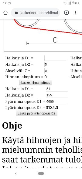

Re: Kirjasto sisu

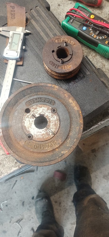

Piiri varastossa oli sopivia taperlockilla varustettuja kiilapyöriä rojektiin
- IMG-20200429-WA0005-460x1000.jpeg (136.35 KiB) Katsottu 28748 kertaa
- Tuommoset lautaset sinne moottorin ja laturin väliin pitäs tulla
- Screenshot_20200503-125246-270x585.png (47.03 KiB) Katsottu 28748 kertaa

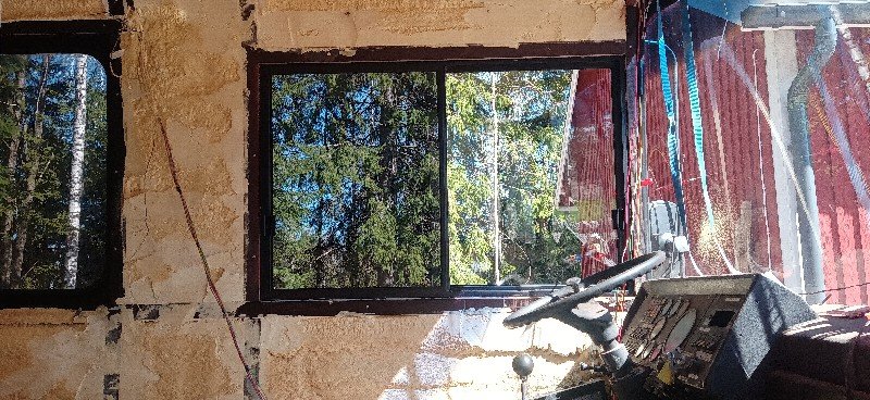

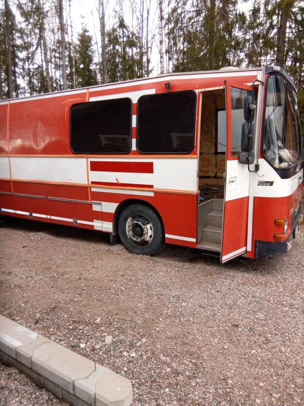

Re: Kirjasto sisu
Tänään Make oli laittanut ikkunat kiinni, ei näy läpi sisälle ku kalvot laitettiin ennen asennusta

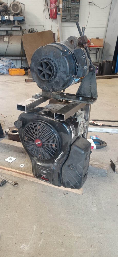

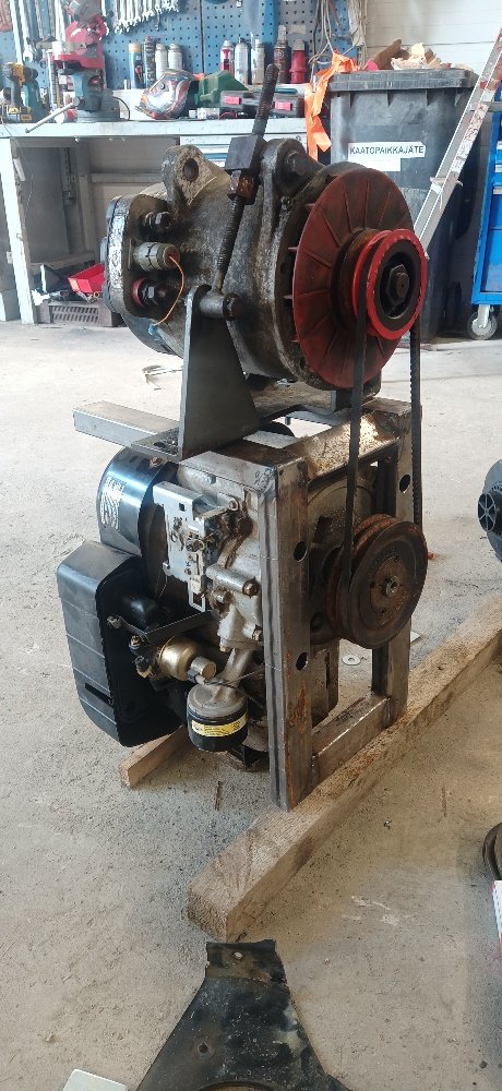

Siitä se alakaa genis muodostumaan
- IMG_20200519_171451_255-460x1000.jpg (112.28 KiB) Katsottu 27684 kertaa
- IMG_20200519_171443_895-460x1000.jpg (137.19 KiB) Katsottu 27684 kertaa
Re: Kirjasto sisu
Hieno genu. Muistelen vaan, että joku ropellipää väsäsi ruohonleikkurista vastaavanlaisen keksinnön mökkinsä off grid -systeemiin. Hän joutui laittamaan vauhtipyörän massaksi akselille - loppui koneesta vääntö, kun laturi heräsi tositoimiin. Massan kanssa jaksoi pitää momentin yllä.

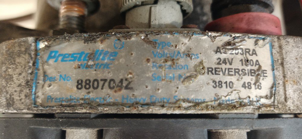

Tuossahan on 13hp (jos kaikki vielä tallella) ja laturi lataa varmaan sen 120-160 täysillä ehken joku 4kw ottaa tehoa ehken

Re: Kirjasto sisu
Tarkoittaako tämä reversible että se toimii myös väärinpäin ?
- IMG_20200520_064938_818~2-1000x460.jpg (111.14 KiB) Katsottu 27619 kertaa

Re: Kirjasto sisu
Saahan sen tietysti pyörimään kumminpäin vaan, laittaa silleen tälleesti.. Hienoin ASCII-grafiikka alla.
Eli siis moottori ja laturi eri puolella hihnaa. Ei tietty tule niin kompakti paketti kuin jos olisi samalla puolella.
