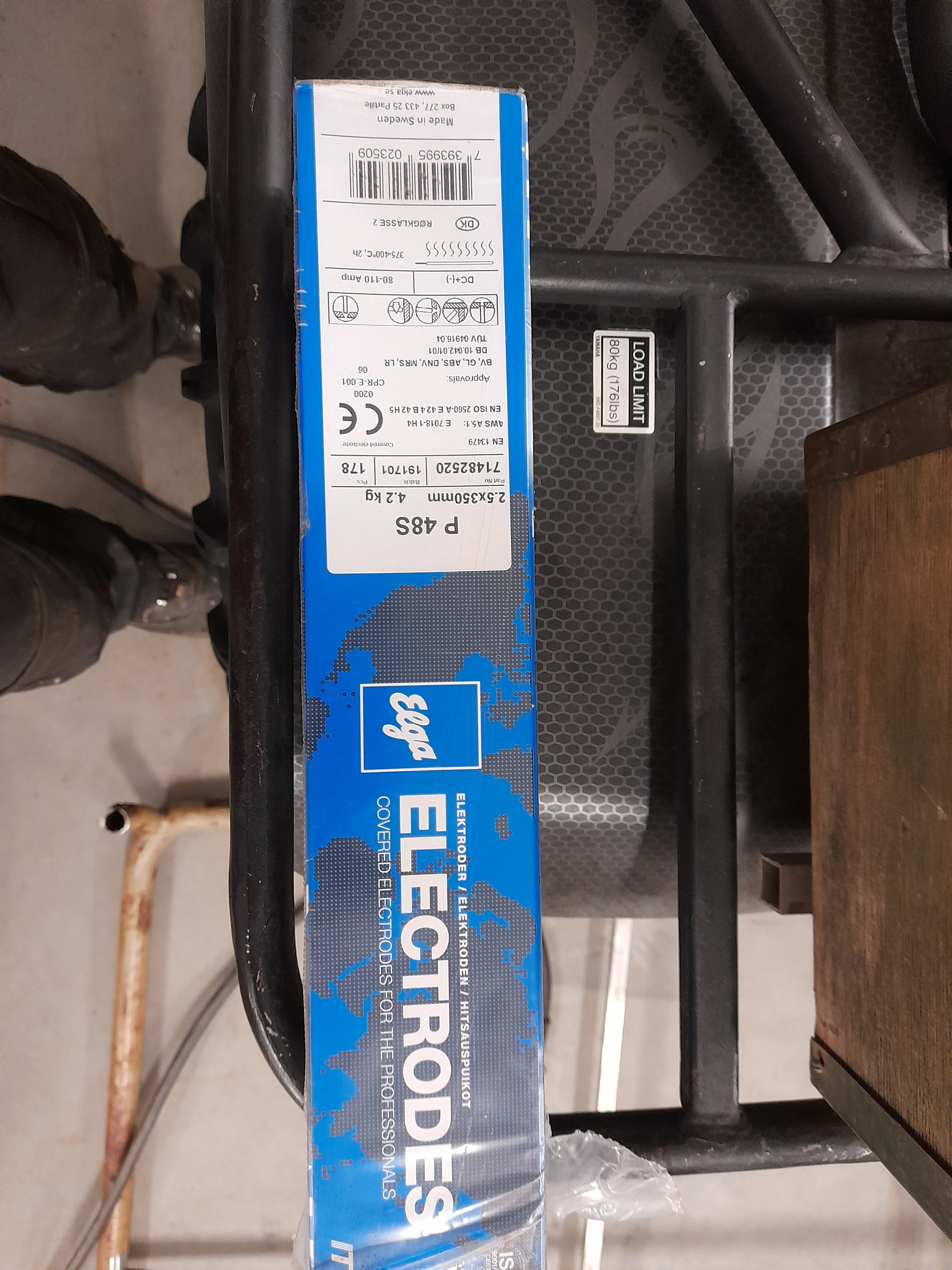

Re: Vanaja -63 Postiauto
Tuollaisilla olen hitsannut rautoja. Ilmeisesti ihan hyviä. Ja kestävämpi vissiin entä se rutiilipuikko...
Asioistahan voi ja pitää olla montaa mieltä. Katsoin tuolta ESAB:in sivuilta ja vetailin rutiili- ja emäspuikkoa. Rutiilipuikolla (OK 46.00) Murtolujuus 510Mpa, Myötöraja 400 Mpa, 0Cel. iskusitkeys 70J. Emäspuikolla (OK 48.00) Murtolujuus 565 Mpa, Myötöraja 475 Mpa, -30Cel. iskusitkeys 130J. Rutiilipuikko on helpompi käyttää kuin emäspuikko. Rutiilipuikko syttyy helpommin, jälki siistimpää, kuona irtoaa helposti ja ei ole niin tarkka epäpuhtauksista. Emäspuikolla paremmat kestävyysominaisuudet ja n. 5 kertaa vähemmän vetyä. Vety voi aiheuttaa hitsaussaumassa "vetyhaurastumista".

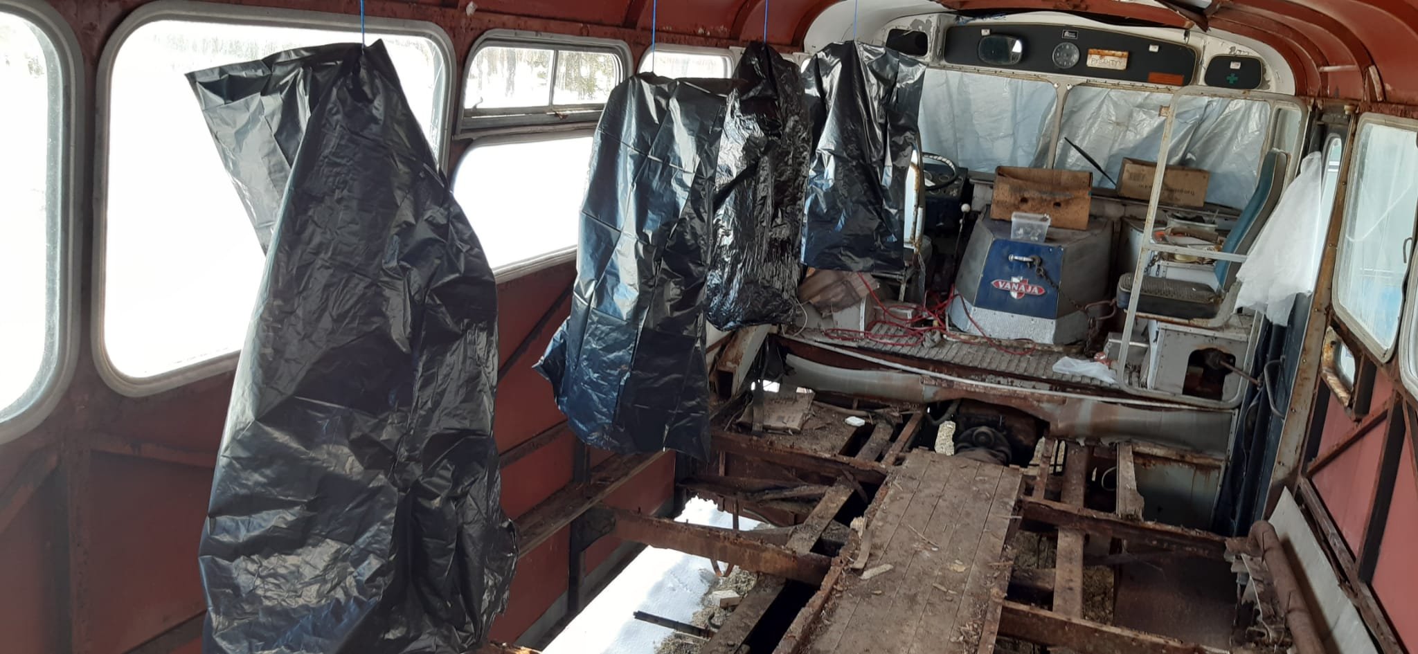

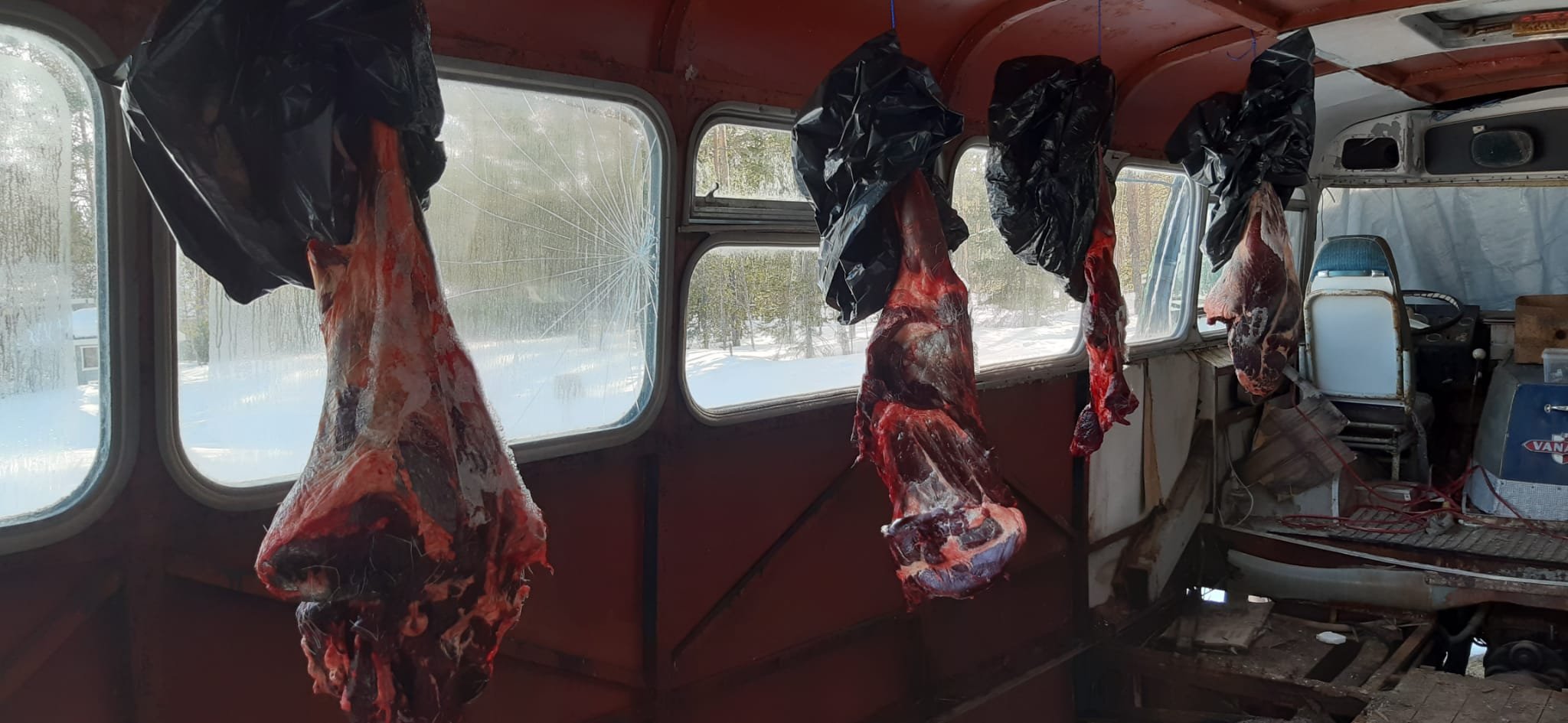

Linja-auto harrastuksen monimuotoisuutta, Vanajasta tuli lihan roikutus paikka muutamaksi päiväksi.
