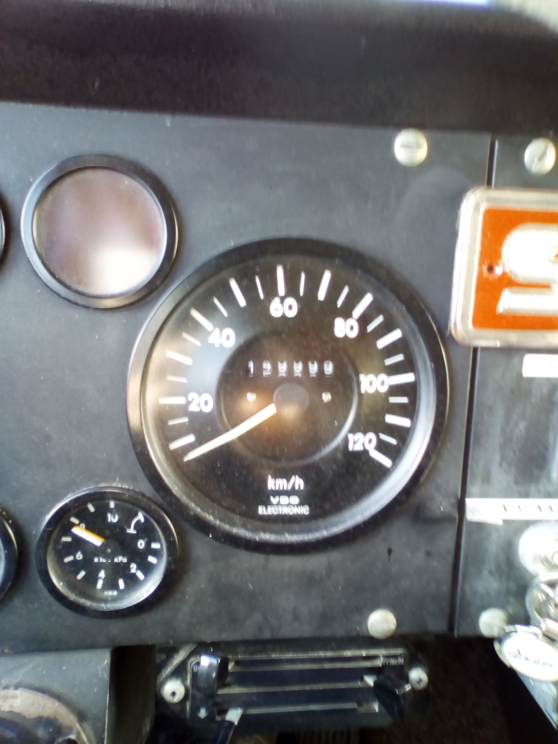

Re: SB150VD Sisu
Taas on reipas vuosi ajoaikaa suis hukkasella, tänään käytiin vähän sitä ulkoiluttamassa ja mittariin pyörähti jo 150tkm täyteen...
