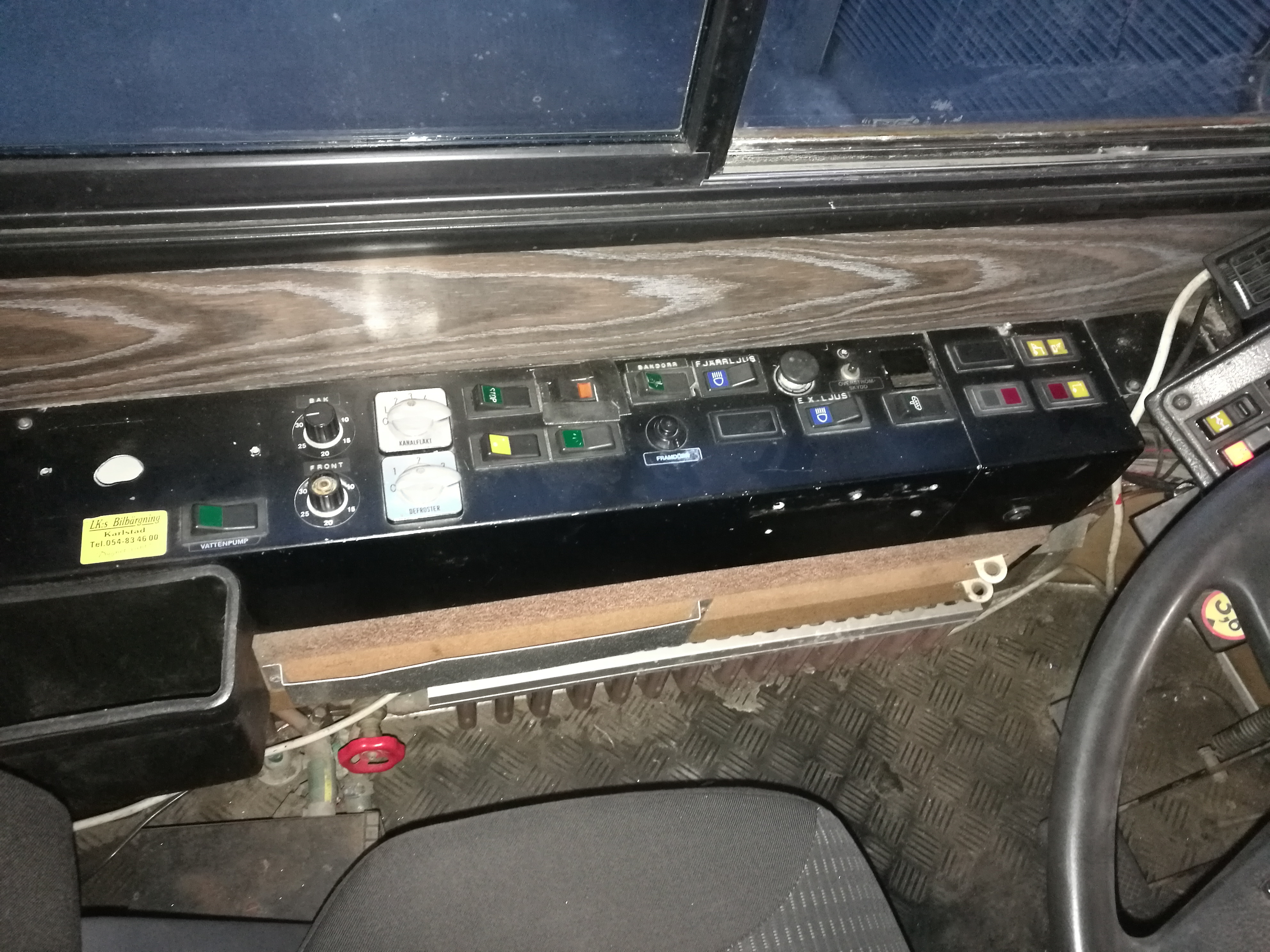

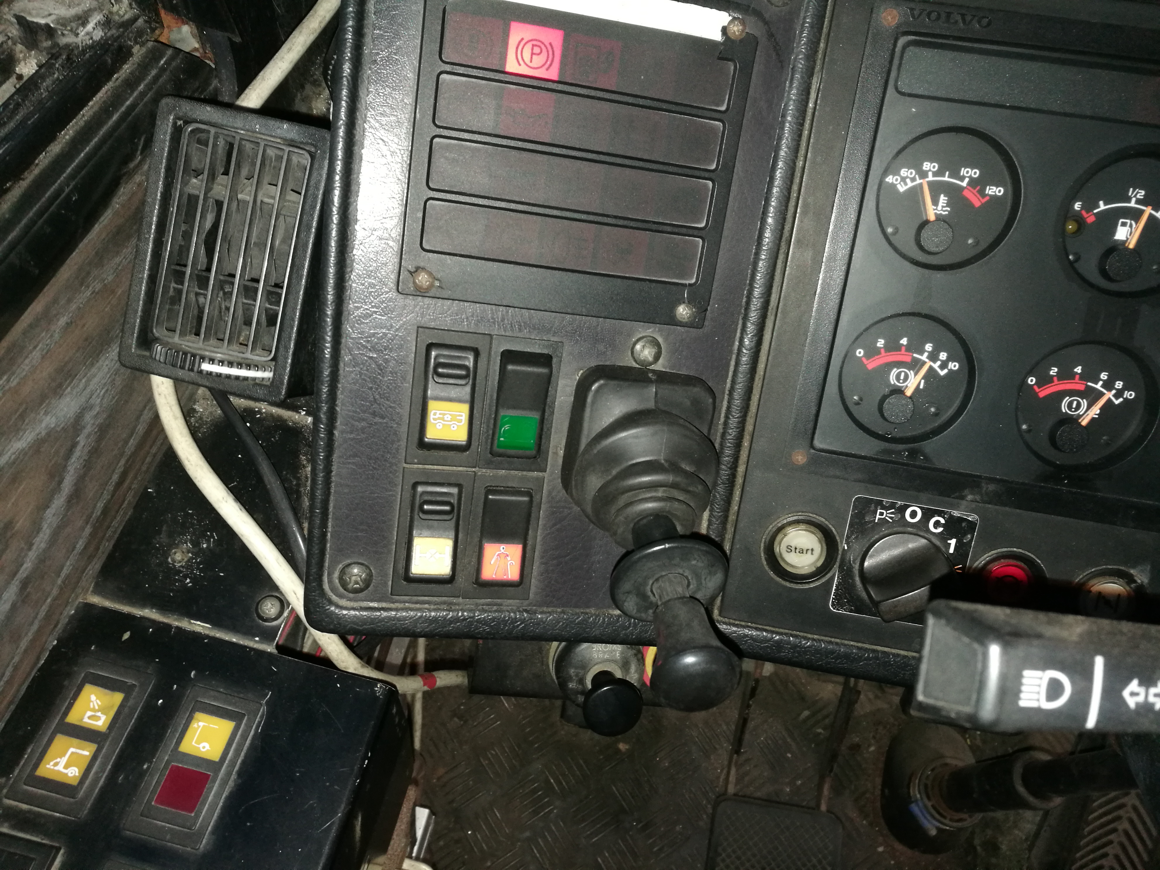

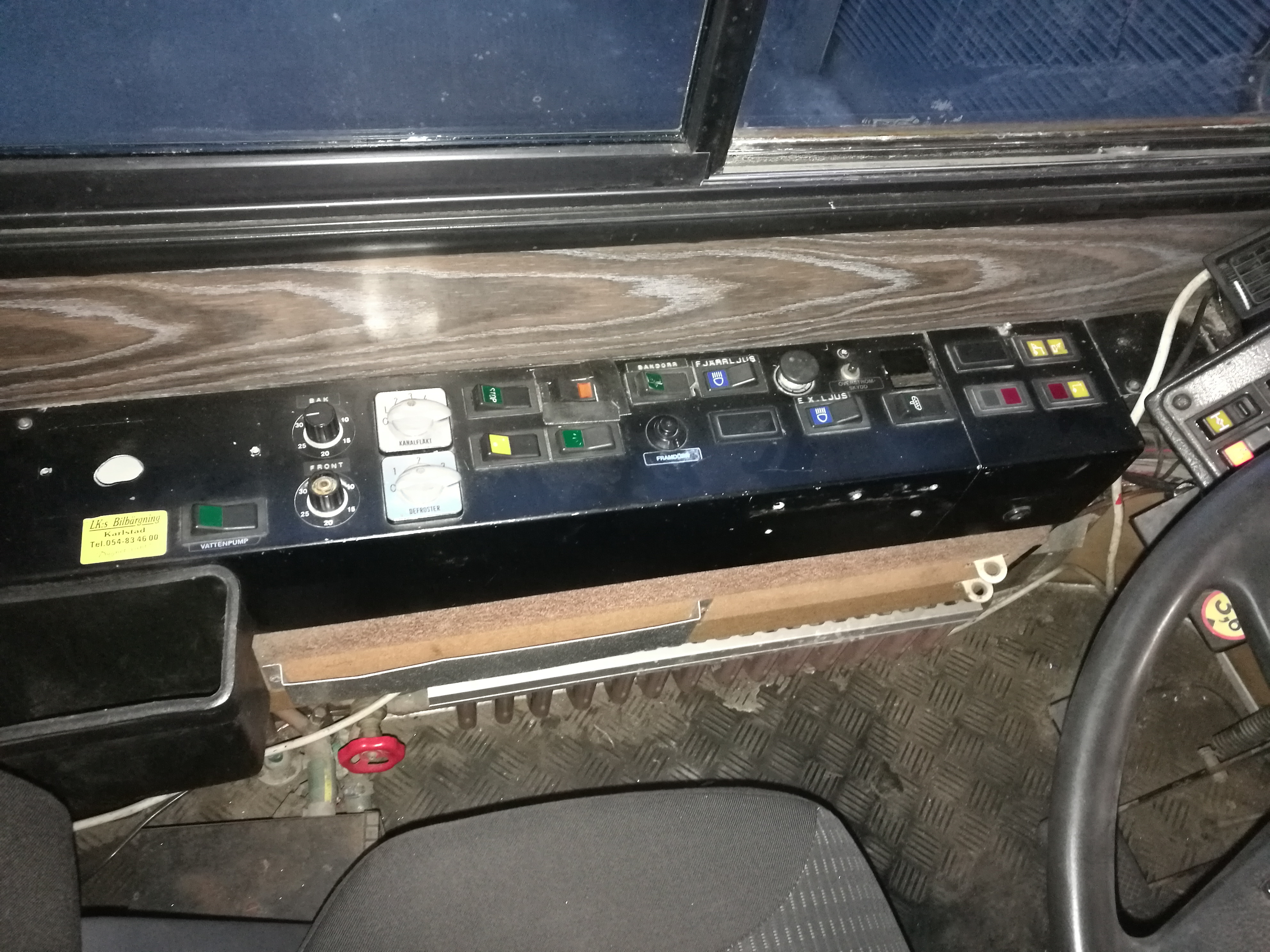

Nyt sain linjurin pajalta ja päässyt tutkimaan ostosta tarkemmin.
Eilen illalla yritin päästä ruumassa olevan lisälämmittimen sielunelämään käsiksi mutta yritykseksi jäi...
En löytänyt mitään käyttökytkintä koko aparaatille.
Auton ollessa tyhjäkäynnillä lisälämmitin kuitenkin pöhisi päällä ja siitä lähtevät vesiletkut olivat todella kuumia.
Mistä hitosta tuota lämppäriä oikein käskytetään??
Kuskilla on nappuloita ja vipuja kuin lentokoneessa mutta niiden tarkoitus on hiukan hakusellaan....ei ne ainakaan lisälämppäriä ohjaa :-)

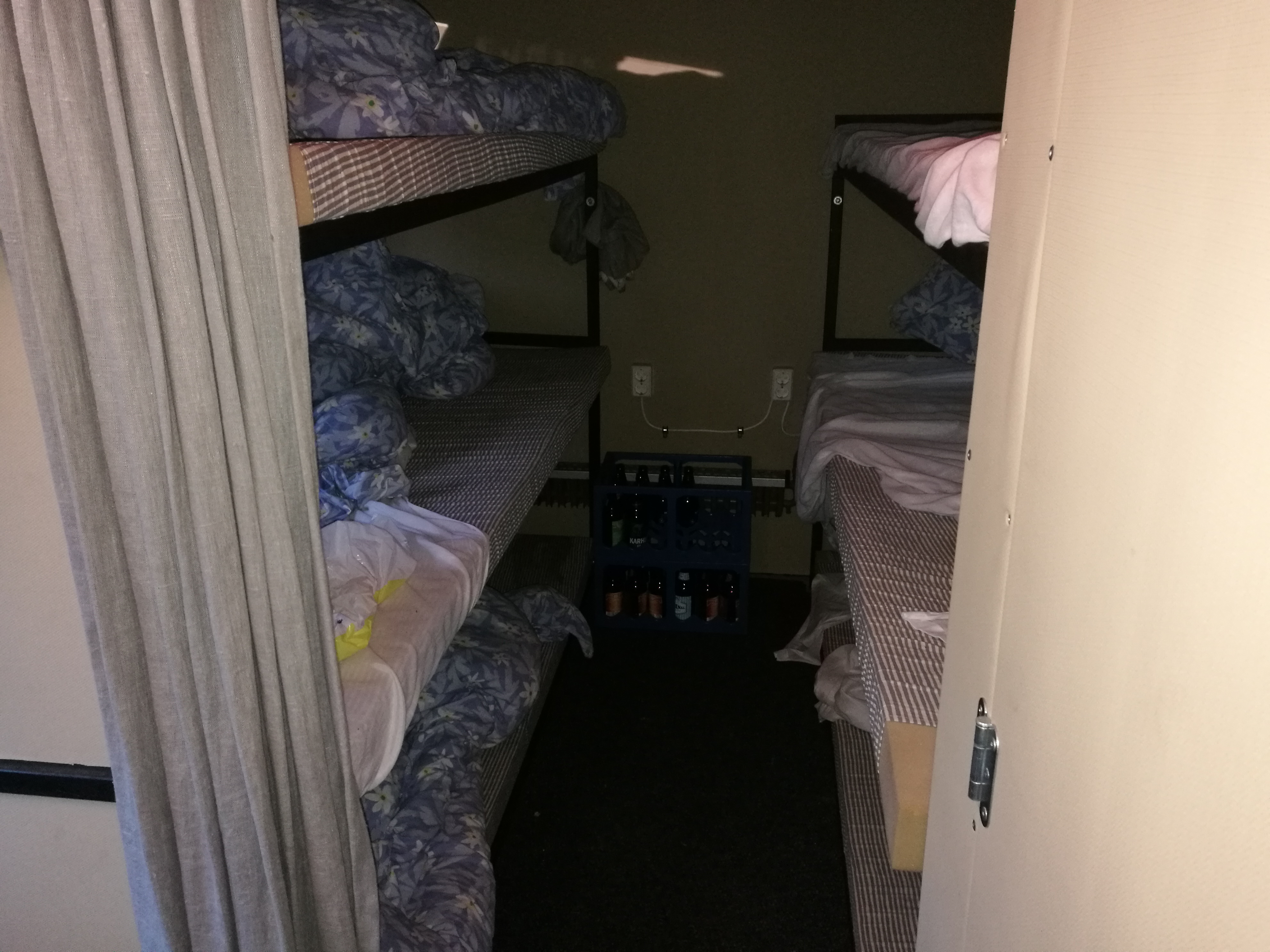

Pari kuvaa liitteenä namiskuukkeleista ja sisältä.
Entinen omistaja oli reilu kun jätti juodut pullot ja homeiset petivaatteet kaupan päälle :-)

Re: Volvo Wiima
Webasto voi lähteä päälle ihan vaan niistä sivupaneelin lämpötilä nupeista (front ja bak) ja niiden vasemalla puolella weban kiertovesipumpun katkaisija, jossain sitten vielä termostaatit jotka ohjaa webaston pois ja päälle, usein weballe on kellokytkin ja sen vieressä katkaisin missä 0, 1 kytkee kiertovesip ja 2 asento lisäksi weban päälle, vois hyvinkin olla radion alapuolella alarivin keltainen katkaisija.

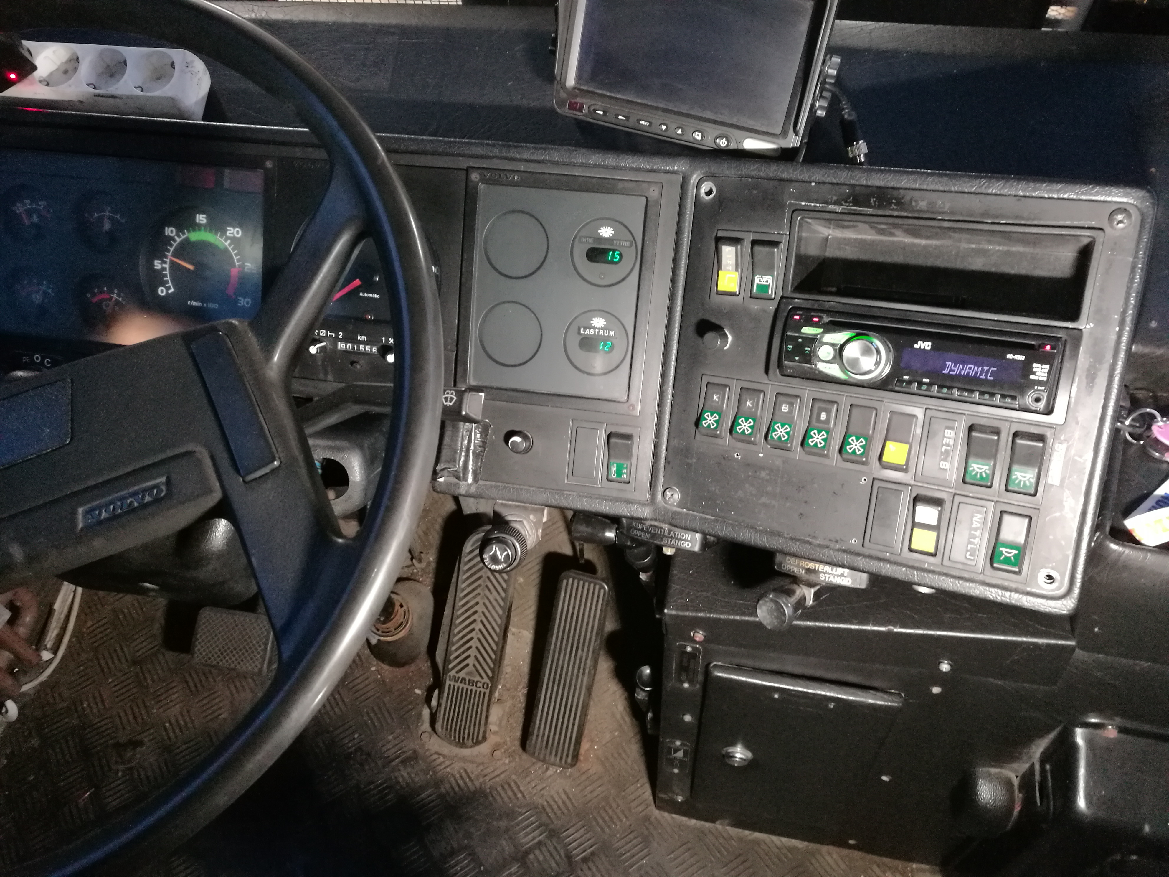

Nuo lämpötilanupit sivupaneelissa oli molemmat nollassa.
Sitä vesipumpun kytkintä pidin molemmissa asennoissa, ei vaikutusta.
Termostaatti löytyi siitä strocon kyljestä :-)
Tuosta keltaisesta kytkimestä radion alla sai peruutuskameran päälle kun samalla laittoi ajovalot,
takavalon ja pakin päälle. Suht monimutkaista :-)
Etsintä jatkuu....

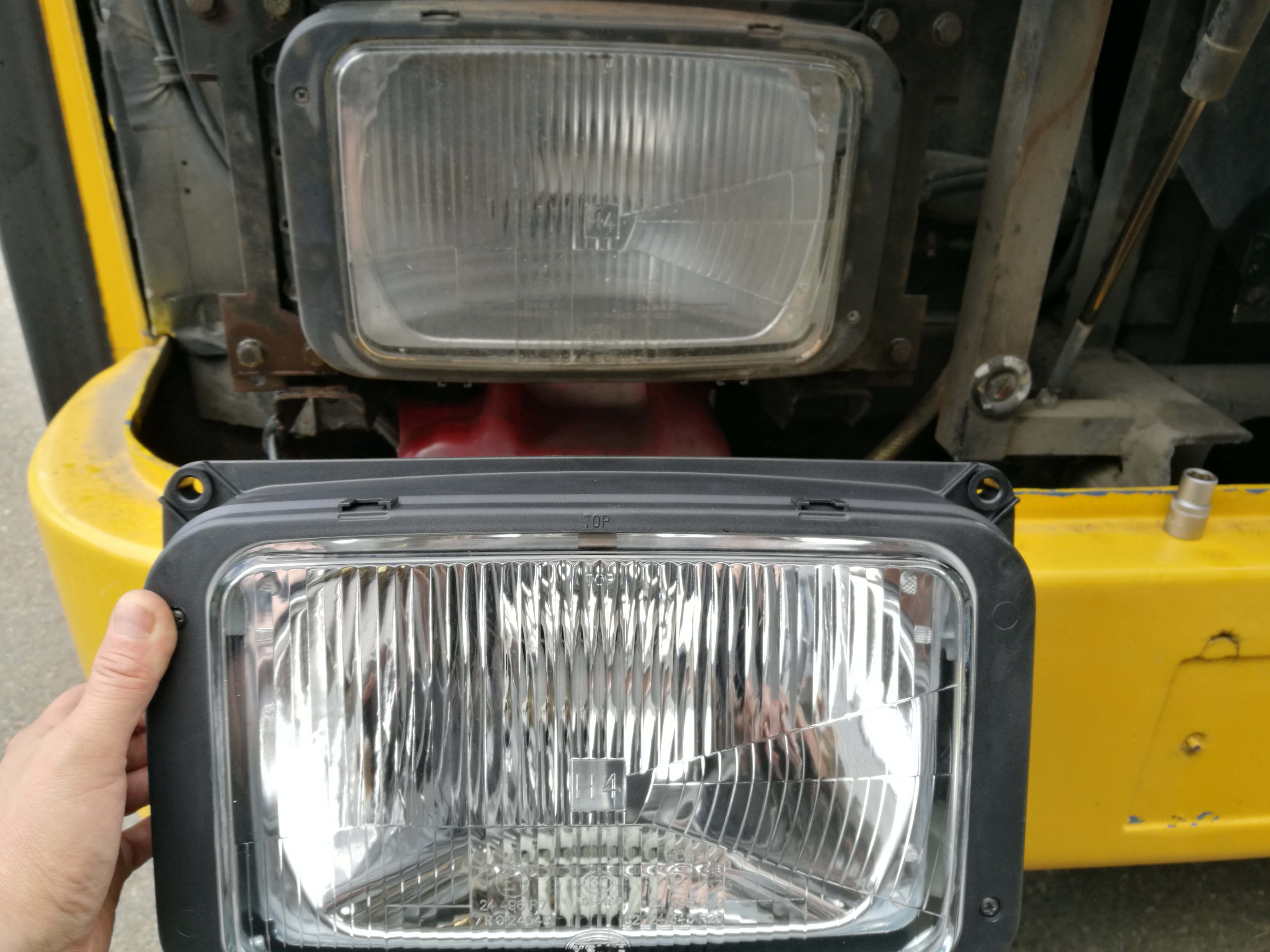

Volvo sai uudet valot.
Man:in kuorma-autossa käytössä sama umpio.

Re: Volvo Wiima
Itseasiassa tuo umpio on käytännössä kaikissa vuoden ~1990 kuorma-autoissa. Erittäin yleinen.
