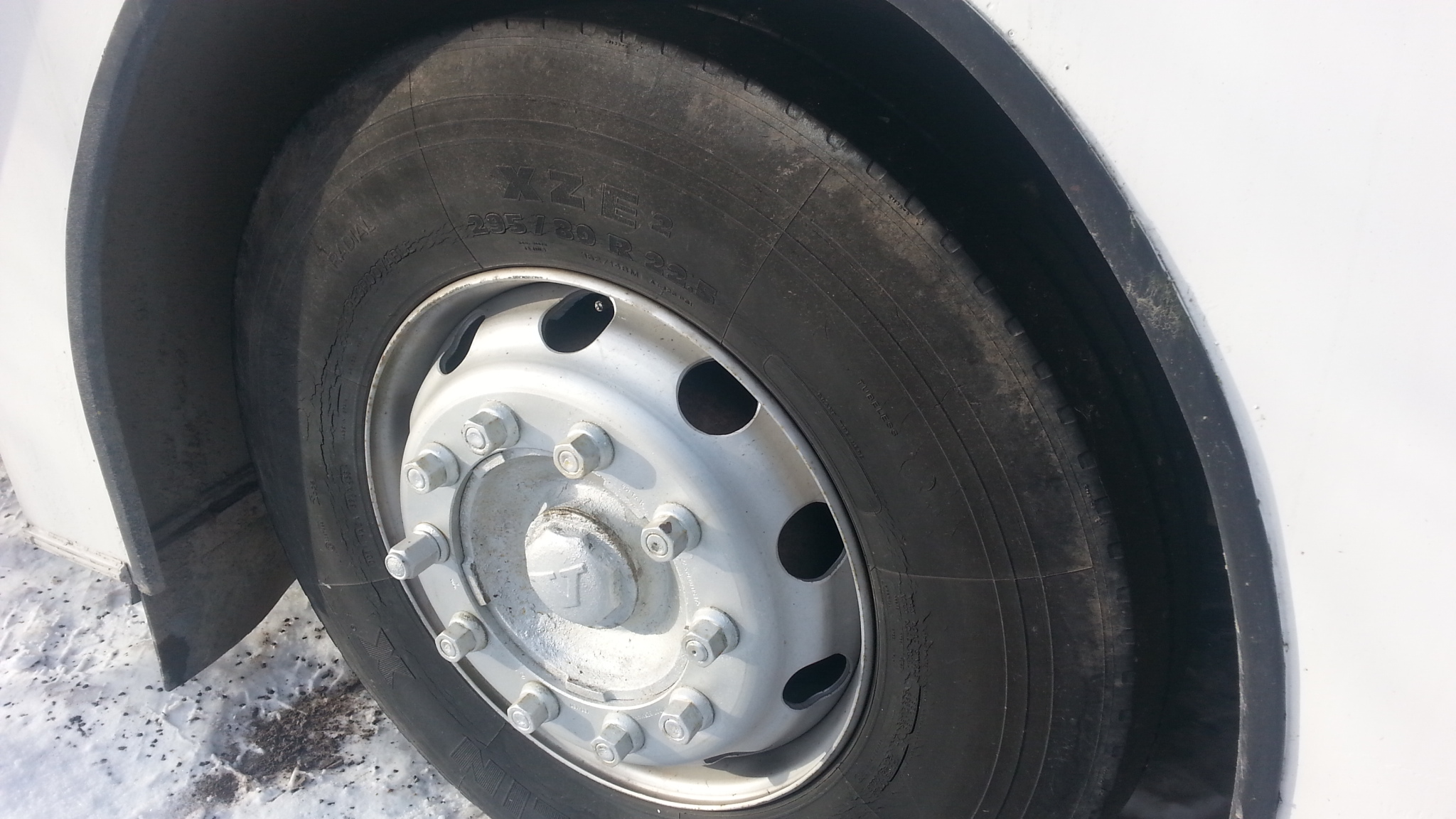

Kyllä mun vissiin tarttee ruveta eturenkaitaki haaveilemaan. Noissa on kyllä pintaa, mutta kyljissä sen verran halkeamaa, etten ihan sokeasti luottais niiden kasassapysymiseen.
Voi mennä pitkäänki, mutta en haluis olla epävarma.
Re: Volvo b10m Lahti 330
Kannattaa vaihtaa pois. Jos et saa mistään toisia ni tuut miulta vaikka lainaan ottaa 2kpl et pääset ajelee :) tosin tommoset oli Miulla takana ja läks huisan kuukkaan vanhat korput.
Vaihtoon. Muuten voi lähteä keksintö lapasesta, kun etukumi puhkeaa. Vähintäänkin nappaa kone katuun. Takarenkaassa ei niin paha. Saa vaan nakertaa kurakaaret uusiksi, jos sopiva suikale irtoaa renkaasta. Saattaa joutua hommaamaan takana ajavaan autoon uusia osia....
