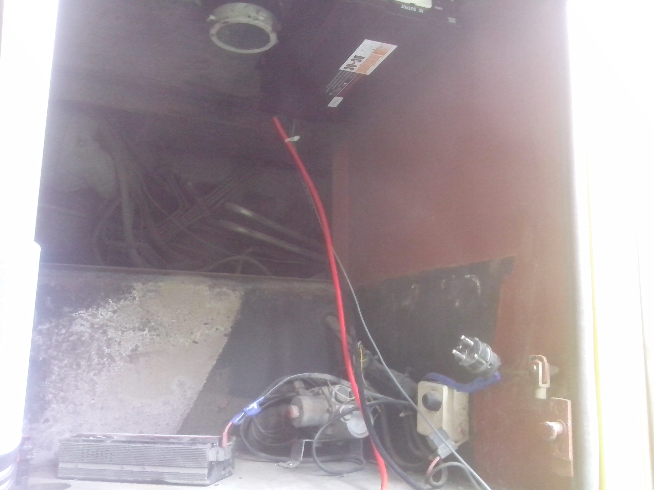

Ja lisää kuvei

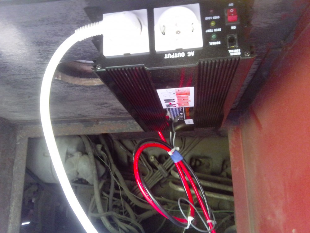

Uusi 1500w invertteri ja alakerran boxi, vaiheessa, ei valmis vielä...

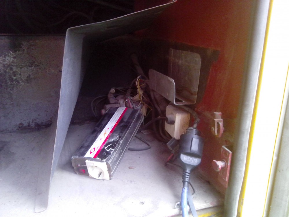

Vanha 300w invertteri ja alakerran boxi
drtdg
Viestit: 44
Liittynyt: 05 Huhti 2015 17:58
Truck: MAN 1989
Location: Kla
Re: MAN 1989 Linja-auto -> Asunto-auto/keikkabussi
Viesti Kirjoittaja drtdg »
Ja tosiaan tossa kuvassa, jossa 1500w uus invertteri, niin tuo putki on vessan poisto. Menee siis vaihtoon juurikin huomennaa. Oon yksinkertaistanu kaiken, vessa ei enää sähköne eikä es vesivessa ja heiniä paali, vaan portapotti oottaa asennusvaihdosta, sekin siis menee uuteen kuosiin just silleen... Vielä taakse tulossa köökiin parit tupakkisytkä paikat sekä uus invertteri mikroo aatellen... Ehkä pitää harkita lisäakun asennusta, mut joo, tulossa siis 200 w aurinkopaneeli asennuskin vielä katolle, ylläpitoon...

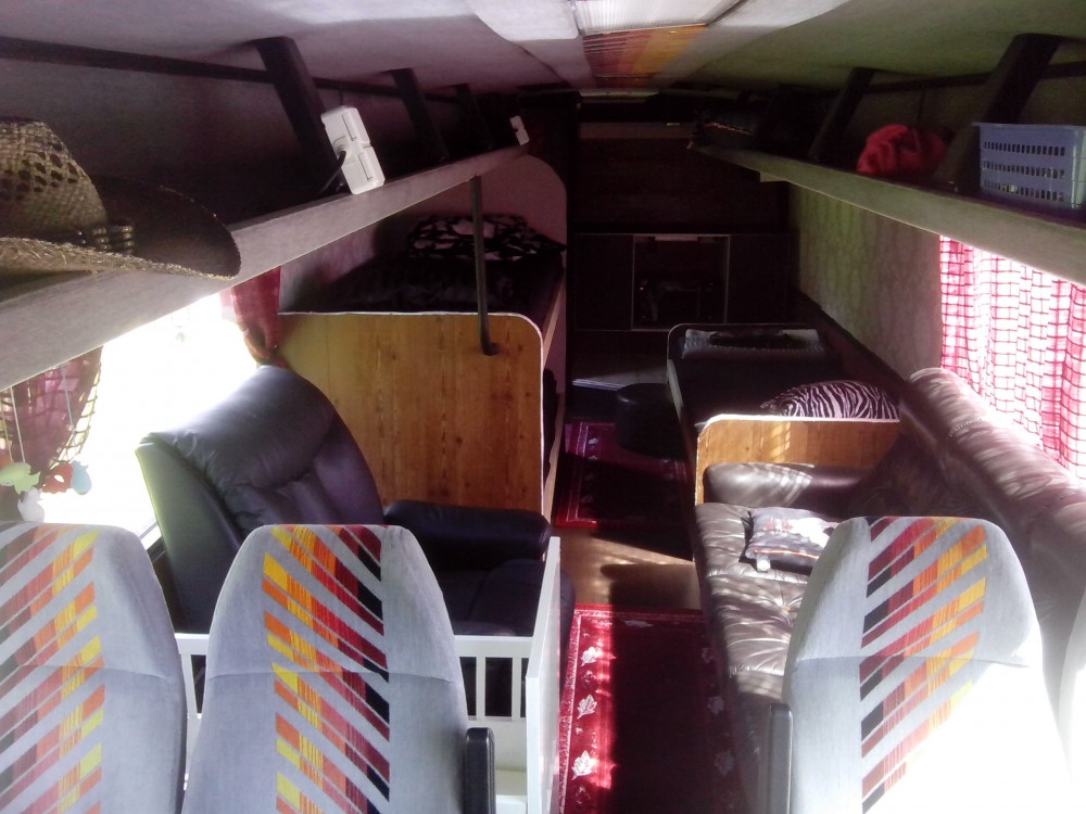

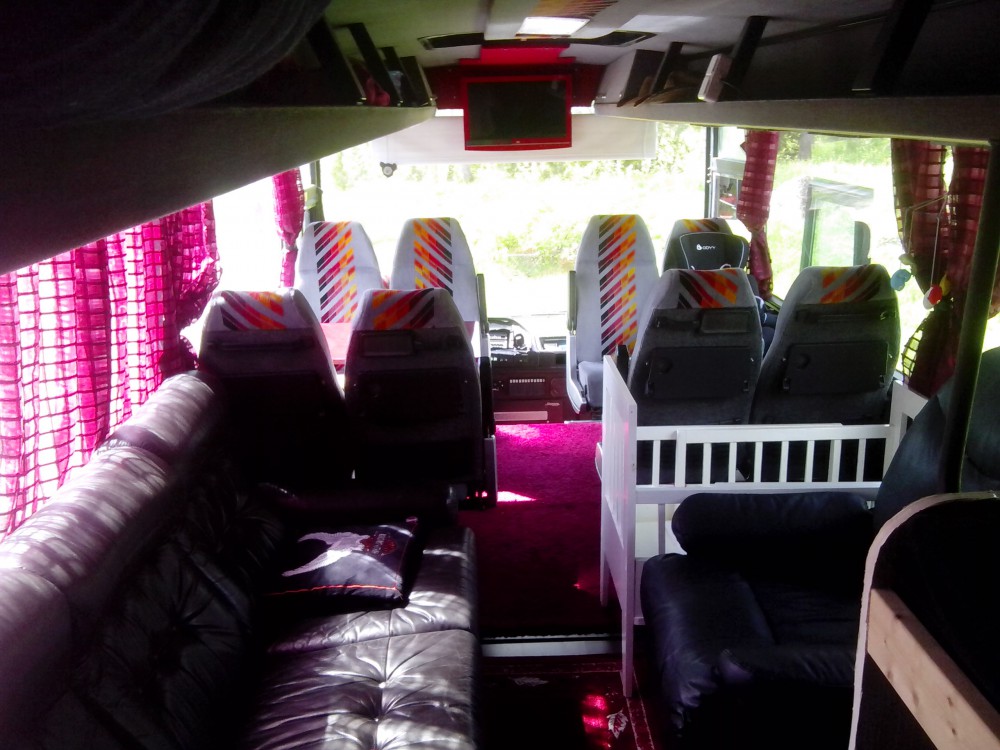

24v -> 12v jännitteenmuunnin biltemasta 5a 40w, tupakkisytkärille kännykkää varten yms myös asennettuna kojelautaan, ei kuvaa tästä. Kojelauta on tekemättä samoin käytävän katon uudelleen verhoilu. Yövytty on ja jälleen viikonloppuna yövytään... Lisätty vauvan sänky mukaan :)
Edestä peräänpäin klikattu kuva...
Perästä klikattu eteenpäin kuva...
1000w invertteri, mikrolle

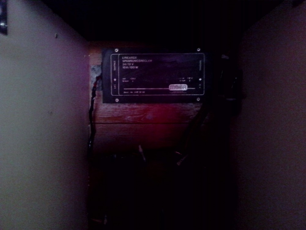

Vanha linjurin orkkis 24v -> 12v jännitteen muunnin 10a 120 w, tupakkisytkärille jääkaappi

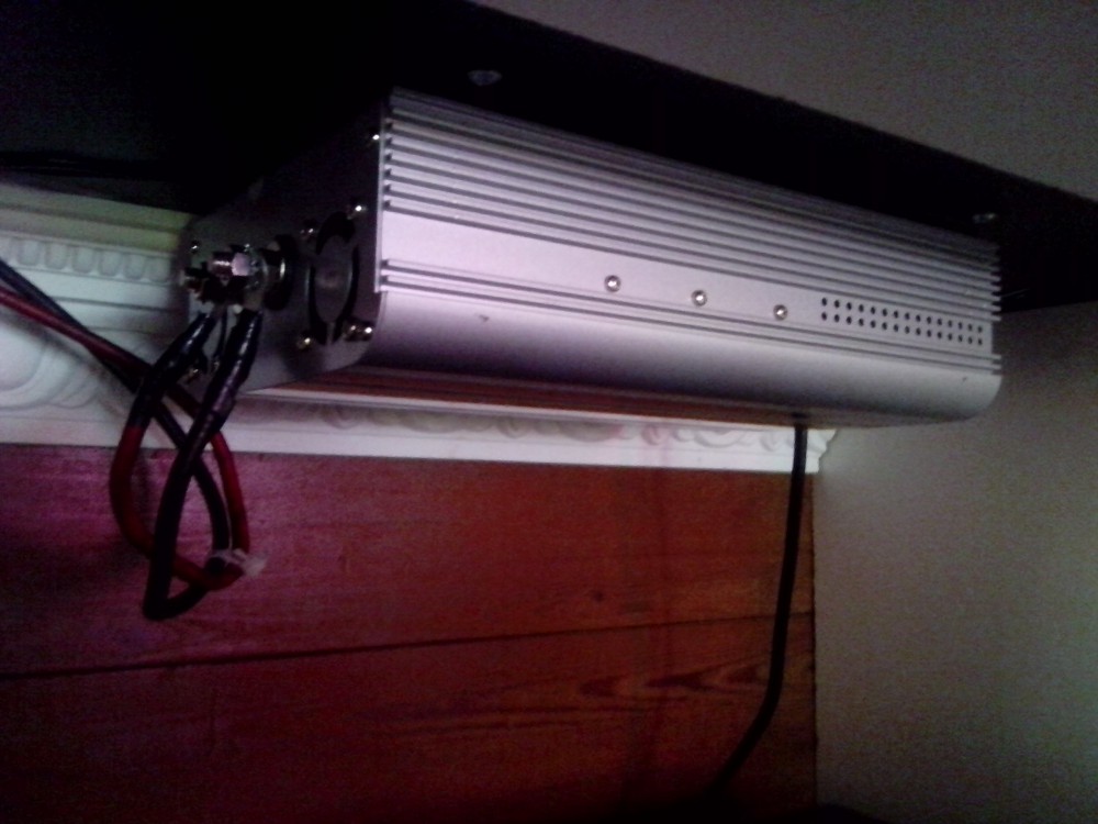

1500w invertteri, yleissähköä varten telkut yms pistokkeet.

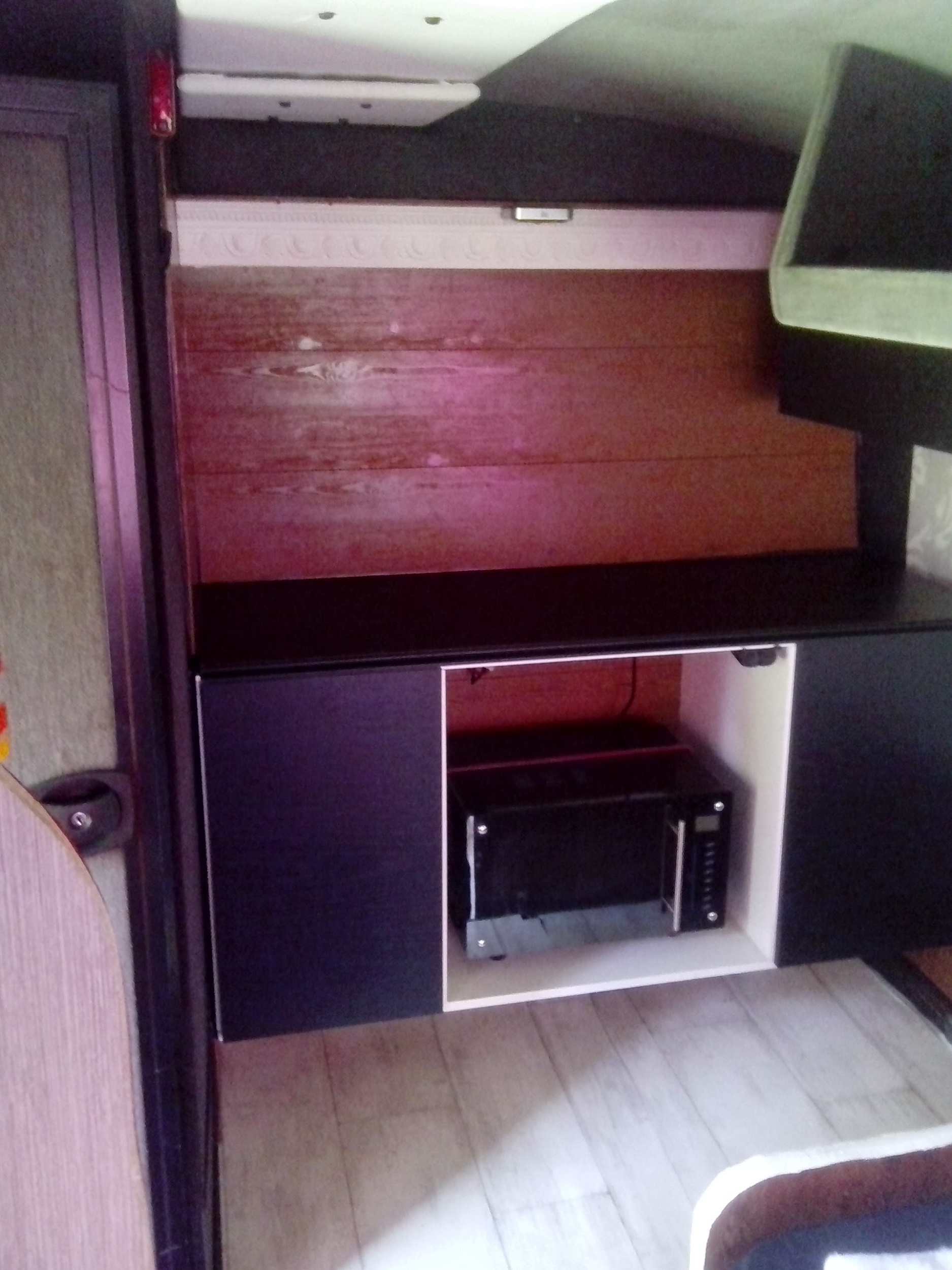

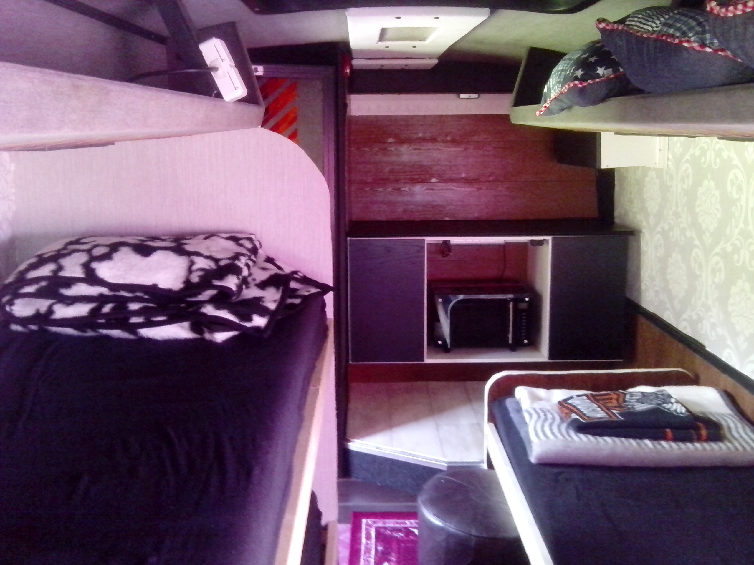

Muutama kuva lisää
Vauvan sänky mahtu vielä sopivaan rakoon, tosin nahkatuolista ei nyt saa levitettävää sänkyä viidennelle...
Keittiö
Keittiö

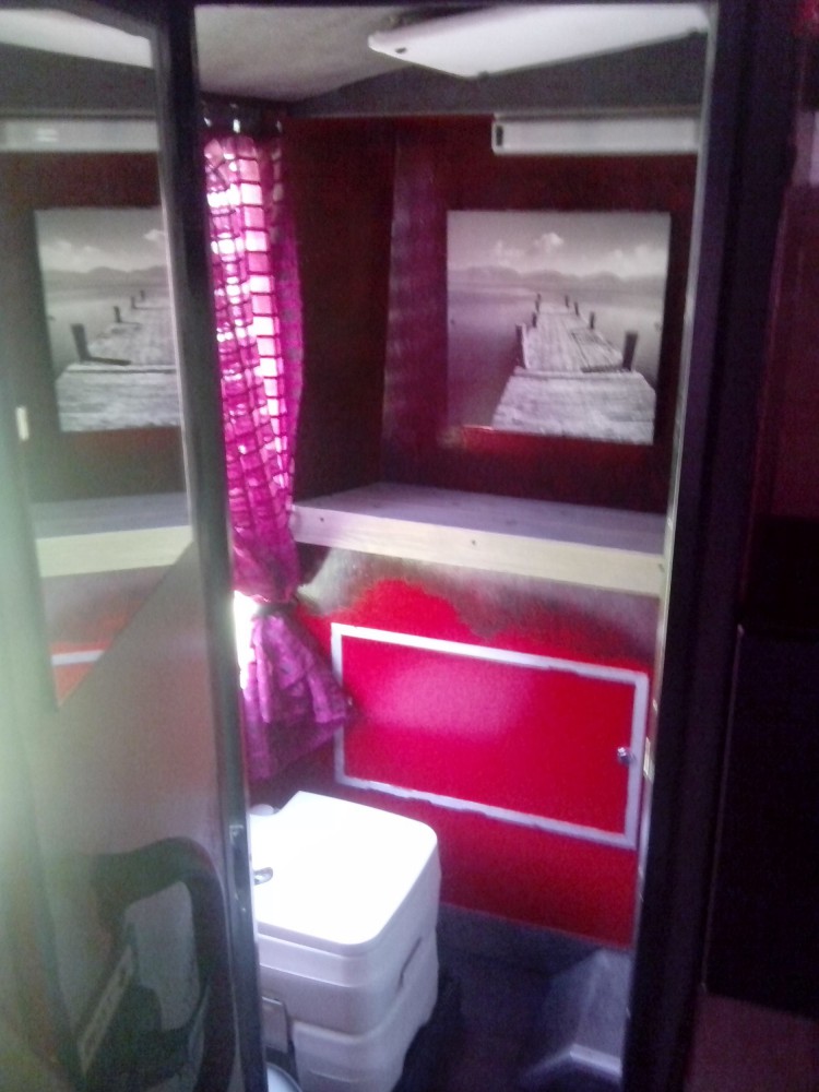

WC
WC
Makkari ja keittiö
Makkari ja keittiö

Mikro ei sitte toiminutkaan... joku sanoi syyksi kanttiaallon, tiedä nyt mitä sitten tarkoittaa sillä..? 1500w invertteristä ei piisannut kuitenkaan. Nyt lähti telakalle bussi hetkeksi, eilen meni purkuun flektin hydraulisäiliö sekä ilmanputsari joka näytti enemmänkin kanaverkolta. Hitsuuttelua, koska uudet ois maksanu noin 1500€. Nyt maalailtu ja ehkä huomenna kasaan, kuvia myöhemmin!
hyvää kesää kaikille, meillä takana jo 5 yötä autossa, toimii jo hyvin vaikka ei oo ollu enää lämmitystä mukana.
Tietyt sähkölaitteet tarvitsee toimiakseen puhdasta siniaaltoa jota tulee valtakunnanverkosta :wink: Noi puhdas siniaaltoinvertterit ovat aika paljon arvokkaampia verrattuna noihin kantti- ja modifioituihin inverttereihin verrattuna.

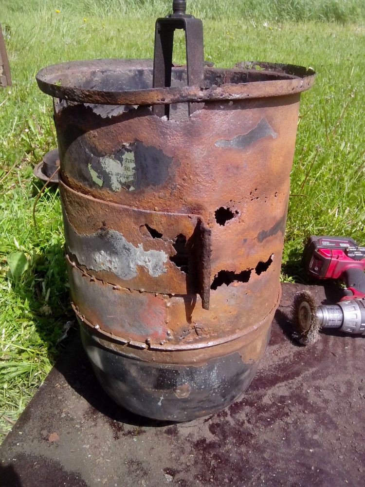

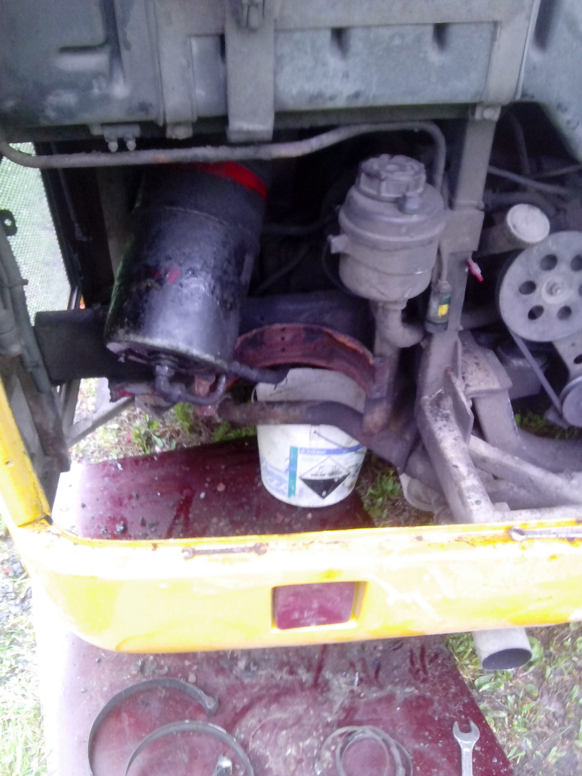

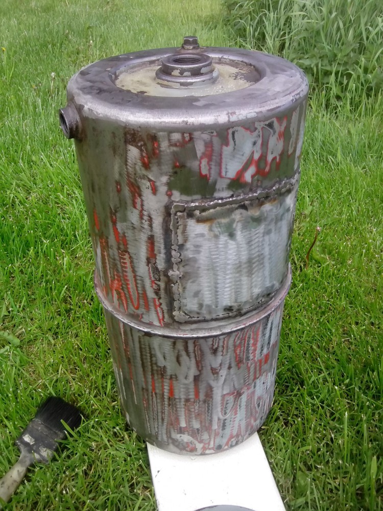

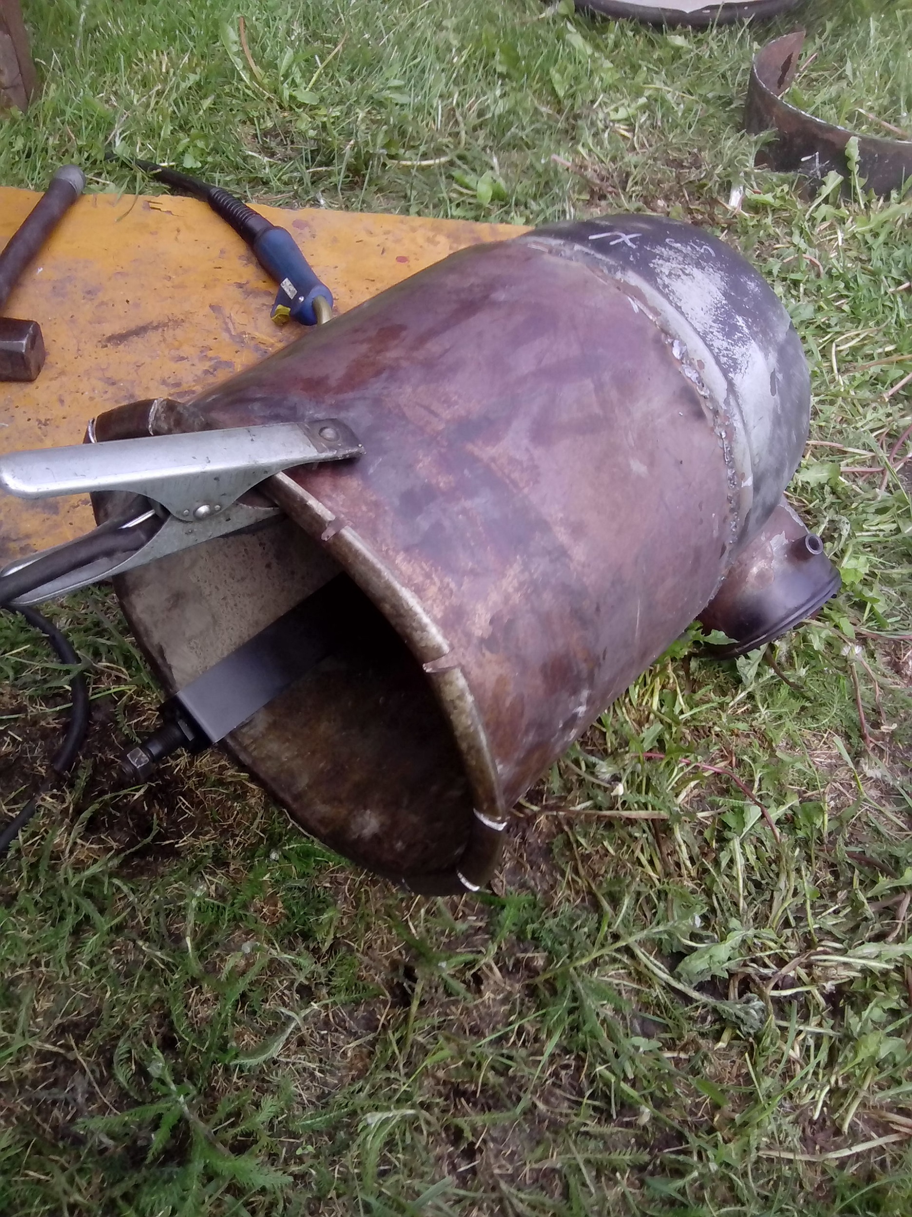

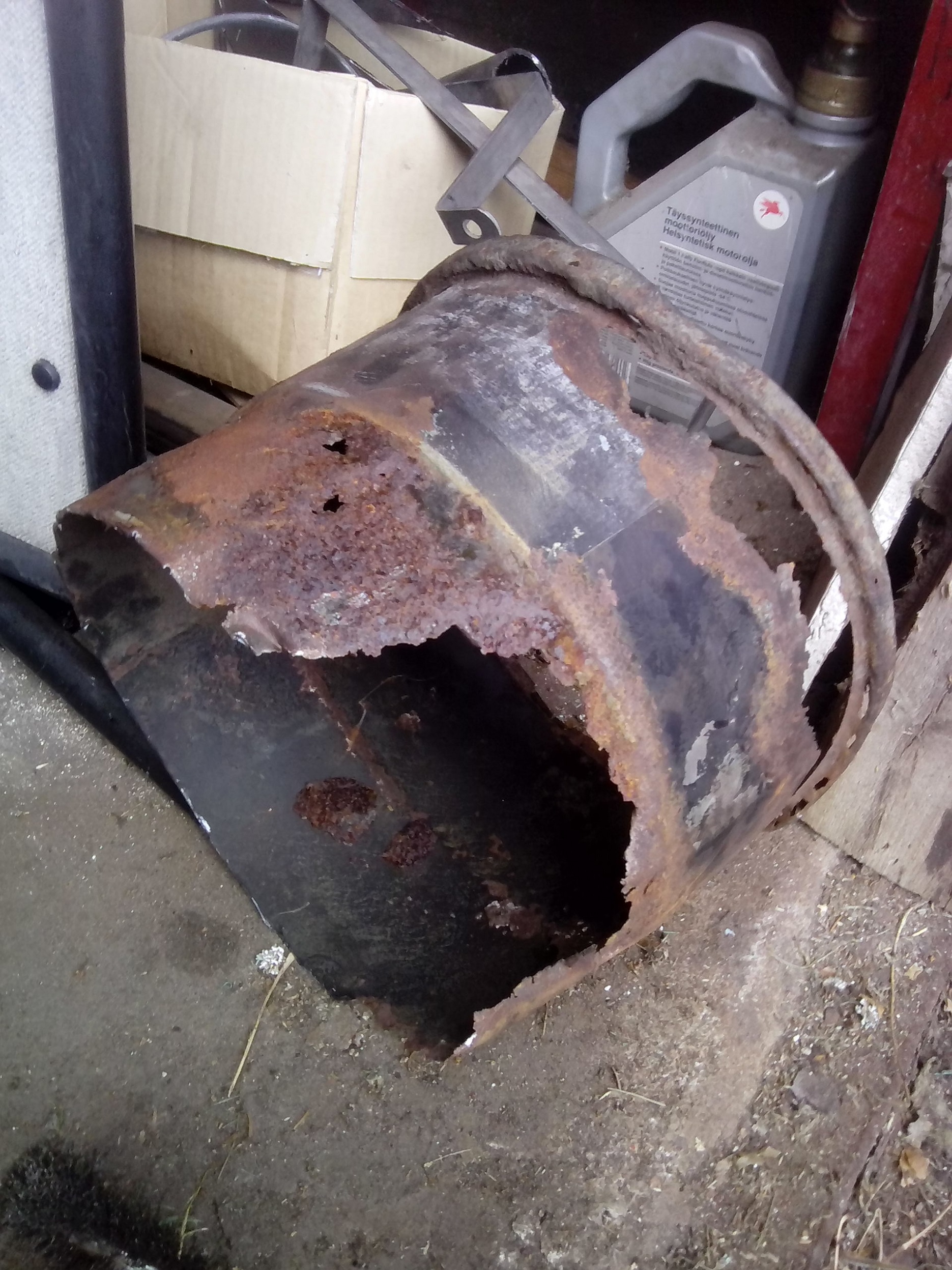

Tässäpä muutama remppakuva jälleen:
Putsarin entinen ulkokehä.
Putsariin uusi ulkokehä teon alla.
puhdistettu ja paikattu hydraulisäiliö, isoja ei ollut reiät mutta n. 5 litraa oli viikko kulutus :)
ilmanputsari jota jo aiemmin paikkailtukkin näköjäns.
Tässäpä tää alue josta ilmanputsari jo lähtenyt, hydraulisäiliö vielä melkein kohillaan, poistovaihe menossa.

Tässä viime remontin viimeistely kuvat.
Paikallaan ja remontti ohi, tällä erää ainakin.

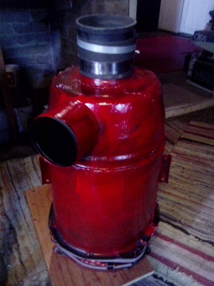

Korjattu ilmanputsari.
Korjattu hydraulisäiliö.
