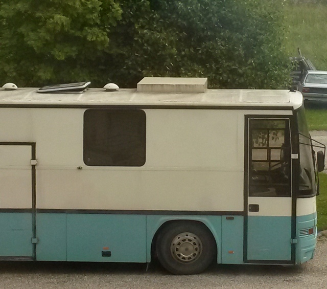

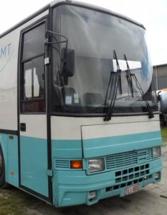

Se motonetin kumi ois hyvä, mutta pyöreän reiän sisämitan pitäis olla vähintään 20 cm. Mutta asiasta viidenteen. Hakumatkalla Mr. K ilmoitti, että auto näytää kierosilmäiseltä.

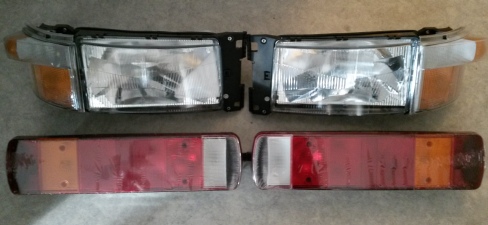

Pahoitin siitä mieleni ja näkemys on täysin väärä. Tarkkaan ottaen ajovalot ovat liian lähellä toisiaan. Vaikka asian fiksaaminen ei ollut tärkeyslistalla numero uno, niin innostuin kuitenkin hankkimaan mielestäni kohtuuhintaisen setin nelossarjan Scanian valoja, kun ne sopii toivottavasti pienellä sovittamisella keulaan ja on kohtuullisen helppo rakentaa systeemi, jossa koko hoito kääntyy edestä polttimon vaihtoa varten. Uusi paketti viritetään nykyisen vilkun tietämille. Myös lasin saa vaihdettua erikseen. Takapäähän tulee jossain vaiheessa pieni ramppi, jonka edestä lähtee takapuskuri valoineen nykyversiona, joten samaan pakettiin ostin jotkin volvoscania takapään perusvalot. Lisäarvoo saa lasin vaihdettavuudesta.
ja niille leikkaan lasikuituun luukun sivuille aukot pystyasennusta varten ja turaan lasikuitukitillä raot umpeen. Kun koko paketti maksoi alle 200 eeroa, niin pitäisin sitä kohtuuhintaisena. Etuvaloilla on säätö mukana, pitää vaan virittää jonkinlainen pölysukka, ettei umpion ja lasin väliin pääse oravat tai muut hiukkaset.

Onks sulla noi umpiot "kiinnitys" pohjineen... Tutkailin vaan sillon ku omani "plastiikkikirurgisia toimenpiteitä" suunnittelin... et olis ollu helppo homma tehä noilla scanian valoilla pohjineen päivineen... (ja ehkä olis ollu helpompi tehdä muutkin muutokset... :lol: ) Se saranointi on oikeesti näppärä ja huoltoa helpottava "keksintö" sitteku sen oman pohjan saa autoon kunnolla kiinni ni eihän toi umpio voi olla enää sopimatta... :)
Näyttää kuvasta päätellen suht "asentaja ystävälliseltä" hommalta jos ei halua "keksiä rengasta uudelleen"... :wink:

Just se noissa umpioissa viehätti, et koko hoito on mukana säätöjä myöten. Keskilinjan puolelle pitää duunata sarana n. 10 mm putkesta tai vastaavasta ja sen varassa koko paketti kääntyy ulos polttimoiden tai lasin vaihtoo varten. Kyllä mä haaveilin jotain terapia tölliin sovitettua settiä, mutta hinta meni yli. Yritän päästä mittaamaan jostain Scaniasta valojen kulmat, niin sais kerralla sovitettua paikalleen.

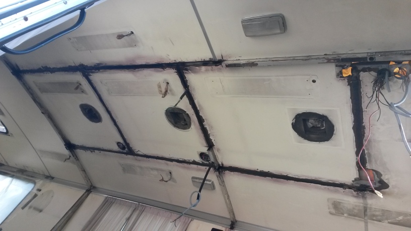

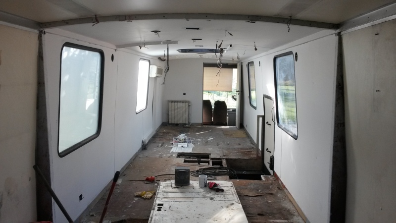

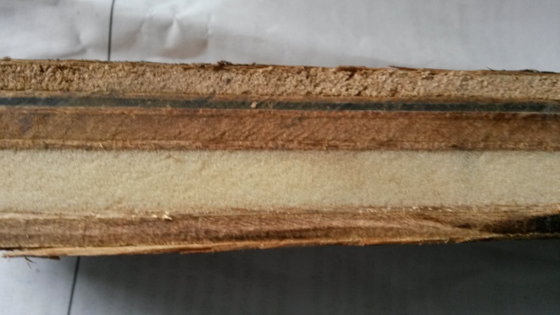

Purku on onneksi loppusuoralla, mutta jonkin verran vielä pitää nyhrätä. Onneksi väliseinien rungot keskellä eivät olleet kopin päärunkoa, vaan hitsattu sen päälle. Lattialevyn 10 mm eristepaksuus ei taida riittää näillä leveysasteilla mihinkään, mutta helpottaa jatkoa.
Näillä näkymin poistuu ylempi levy ja 6 mm vaneerin päälle liimaan n. 30 mm eristelevyn ja siihen taas liimalla jotain sopivaa päälle kerroksina niin, ettei notku ja lattian paksuus ei kasva hirveesti. Mielellään laittaisin enemmän eristettä, mutta sisäkorkeus on pieni. Kattoa sitten pitääkin miettiä enemmän tulevaisuudessa.

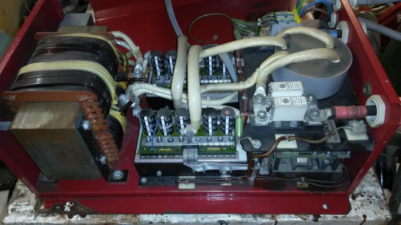

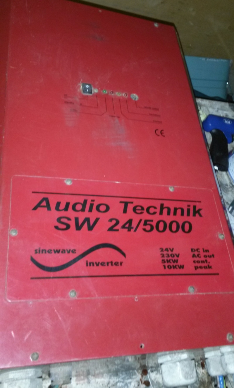

Invertteri toimii ainakin tyhjäkäynnillä.
Latauksesta, kuormituksen kestosta ja muista ominaisuuksista ei ole hajuakaan. http://www.batterielader.de/at/data/files2/13.pdf Se on toi Global 24/5000, jonka speksit riittää vaikka mihin. Ei säikähdä käynnistyspiikkejä, jatkuvan tehon pitäis olla 5 kW mutta riemu loppuu tyhjäkäyntivirtaa katsellessa. Kun laite on päällä, niin se imaisee hupiakut aika ripeästi tyhjäksi. Ehkä tälle löytyy hyötykäyttöö jossain muualla.
Yritän kysyä saksalaisilta jotain manuaalia.
Jokin ohjaus tuli muista systeemeistä 24v pluskaapelin alla olevaan sokerinpalaan. Tämä on kai ollut jonkinlainen orja, jota on ohjannut vanha systeemi. Muutenkin laitteiston purkaminen on ollut todella jännittävä elämys, eikä ole vahvistanut luottamusta ranskalaisten näkemykseen sähkötekniikasta.

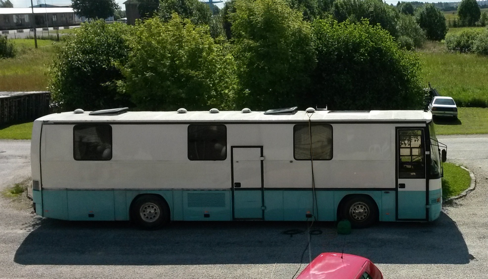

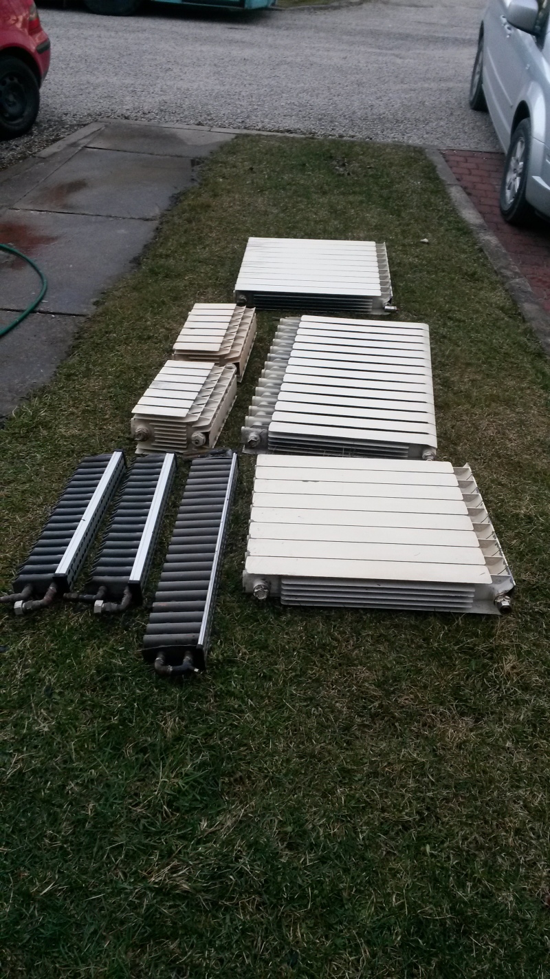

Erilaisii kuvioita on tullut mietittyä. Nyt oon tullut siihen tulokseen,että kesällä tarttis jollain versiolla ajella. Seinät kun on sen näköset, ettei tarvi kun kitata reiät umpeen ja maalata. Lattia on suurin savotta, muttei mitenkään mahdoton. Ainoa väliseinä pitää tehdä vessalle ja kylppärille + siirtää makkarin oviaukko. Lopputuloksena on n. 12 t kylmänpuoleinen yksiö, ellei kaapelia oo lähistöllä lämpöpumpulle, kun patterit on mäjellä. Neljä pienintä tulee joskus perän makkariin, eli harmaat bussipatterit ikkunoiden eteen ja lyhyet alumiinipatterit sängyn jalkatilan päätyyn.
Takimmaisen laitan kylppäriin. Pitempi dösäpatteri keittiön kaappien alle ja niiden taakse ilmarako. Loput isoon avoimeen tilaan, jos jonnekin sopii. Ellei sovi, niin paikallisen rautakaupan alesta löytyi muutamalla eerolla vähän pienempiä soviteltavia 2 kpl.
Projekti näyttää sisältä roskikselta, kun kaikki purettu on pakattu jätesäkkeihin kaatiskeikkaa varten. Vasta nyt alkaa häämöttää se rakentamisen ilo.

No jo on hurjia pattereita! DDR:ssä näin samantyylisiä vähän joka ikkunalla. Kestää vissiin telamiinan tai ainaki ydinsodan. Just noita bussipattereita oli / on Horror Linessa, mut vaa yksputkisena, takaosassa.

Radiaattorit on made in Puola, joten Neppi muisti oikein, millaisiin pattereihin stasin käsiraudat kalahti. Kiva juttu on se, että samaa kamaa pukkaa Puolan tehtaista edelleen. Oli tarkoitus tyhjätä roskis, mutta sähköongelma on back ja tää vtun ruoska ei inahdakaan. Nyt loppui oma ymmärrys, joten kävin heittään nycklat pajalle. Täällä se on vielä kohtuuhintaista ja niillä on vähän oma lehmä ojassa kun ongelma ilmestyi laturiremontin yhteydessä.

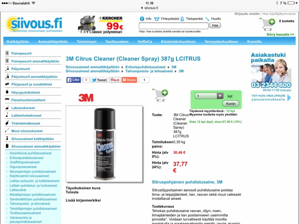

Ksyleeni liottaa tarrojen liiman melko hyvin. Saippuaa voi laittaa joukkoon niin liima ei jämähdä uudestaan ohentaan haihtuessa.
Re: Klinikka
Tämä on hyvää kamaa tarroihin ja muuhun tiukkaan likaan

Hain dösän pajalta. Uudet Exiden ajoakut on loodassa. mutta pari juttua ihmetyttää. Alkuperäinen invertteri ei sano enää mitään, mutta aattelin kokeilla Tarton Cedoa, josko ne sais siellä fiksattua. Voipi olla, että ei ole edes vikaa, sillä laite vaikeni kytkettäessä ulkopuolinen 230V sisääntulo. Sisällä napsahti rele tms ja ei tullut edes savua!! Fiilistelin ajettavuutta ja koneen saundeja = niinku joulupäivä ja synttärit yhtä aikaa eikä ois saanut koskaan turpaan. Vähän harmittaa, kun pyysin tsekkaamaan värinöiden takia kardaanin puolisen vuotta sitten ja nyt ovat ikäänkuin itse keksineet asian. Etsivät kuulemma tasapainottajaa.

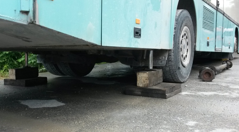

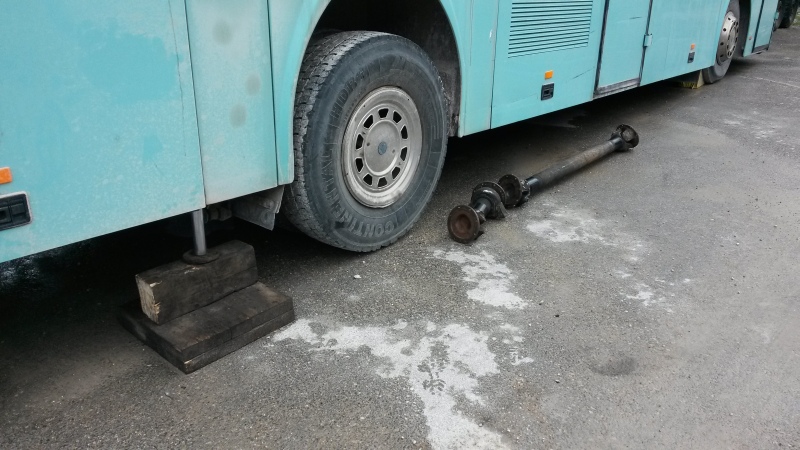

Kardaanin irroitus ja asennus uudelleen poisti tärinät. Nyt sitten kuuluu iloinen pling pling satunnaisesti, mutta varsinkin kytkintä painettaessa. Kun kojelaudassa ei syty merkkivaloja, pitää kai arvioida paineilmapuolella olevan häikkää, kun toisessa mittarissa paineet on vähän alhaalla. Jos kompura on entinen, kuten aiemmin on spekuloitu ei muutakun jipii. Täytyypi keskittyä koppiin, ettei mene murjottamiseksi.

Invertteri toimii. Pitää vaan lisätä jonnekin kytkin, josta laite lähtee päälle. Vuosikatsastus tehty.

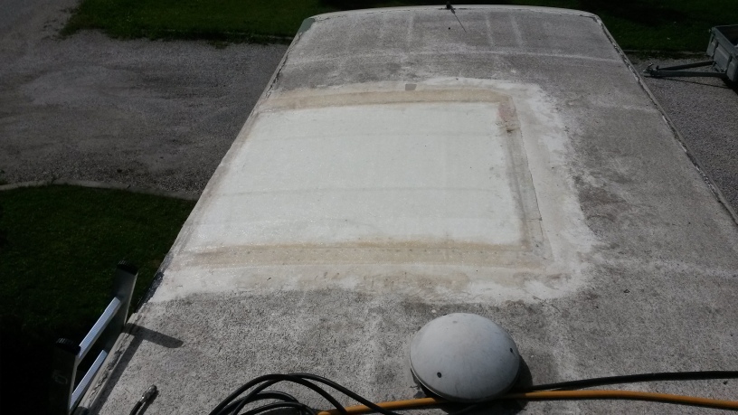

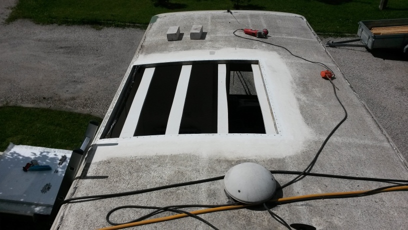

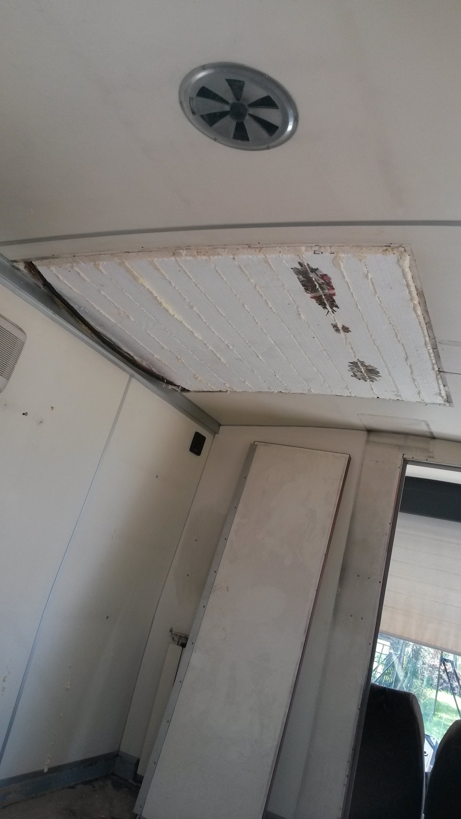

Kattoa oli tarkoitus duunailla vähän myöhemmin. Fiksumpaa on kai tehdä se ennen sisätöitä kun katto vuotaa oikeasta takakulmasta ja vasemmalta edestä. Etupäässä on ihmeellinen, röntgeniä varten tehty knööli. Liian pieni terassiksi ja susiruma.
Ulkona on todella paska keli, joten esivalmisteluina puuhastelin olkkarissa, kun autotalli ja takkahuone on täynnä bussin kalusteita. Jos kelit paranee, niin leikkaan tötsän katolta pois ja läträän epoksilla reunat kiinni + kerroksen tai pari mattoa päälle.
P.S. kuvassa on 50 mm EPS, johon tuhrattu noin kolme kerrosta 300g /m² mattoa päälle niin, että reunoilla epoksia ei ole.

Jatkuu tääkin projekti, kun naapurin sedän krapula hellitti, eikä autoa hinattu pois. Kattoa tilkitty ja sisällä kittauksia hiotaan. Etin kohtuuhintaista paikkaa pääkaupunkiseudulta. Paikan vuokran hinnaĺla kun teettää monta juttua Viron puolella.

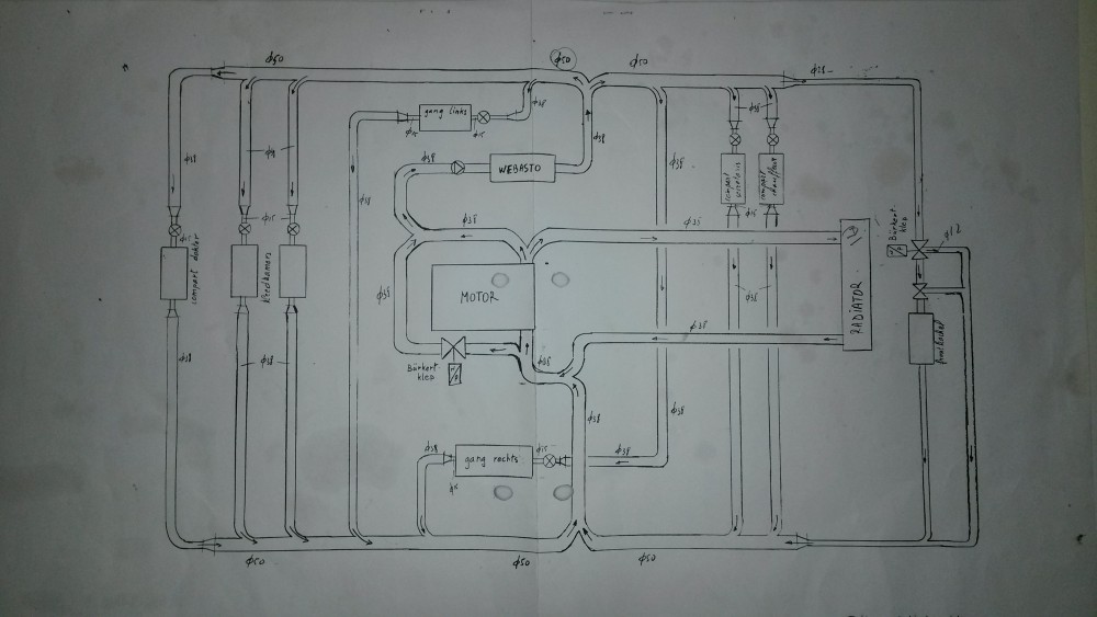

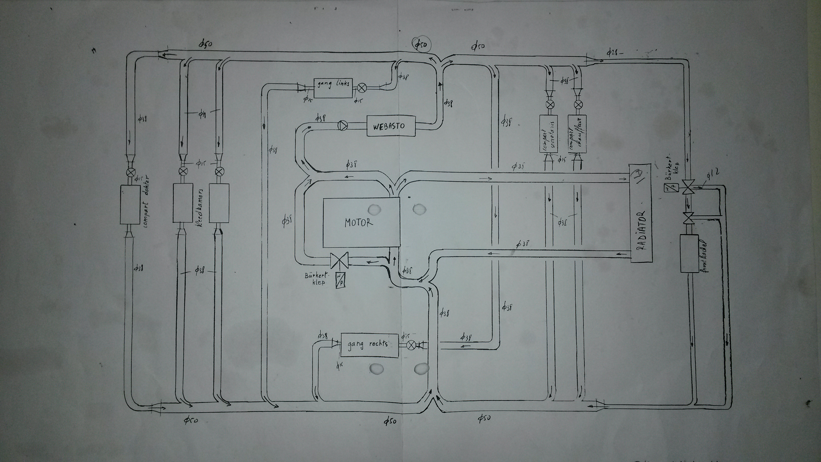

Taas tapahtuu vähän. Patterilinjoja poistettaessa tuli leikattua kymmenen sentin pätkä liikaa ja kuskin kopista katosi lämmitys. leikkasin yhden reiän lisää lattiaan kun yritin ymmärtää lämmityskiertoa ja sieltähän löytyi etuakselin tietämiltä runkopalkkien välistä tila, johon saa ängettyä noin puolen kuution vesisäiliön.
Putkihässäkkä selvisi sen verran, että lämmöt sai oikeaan paikkaan tekemällä yhden putkiliitoksen ja avaamalla lattiaan leikatusta reiästä löytynyt sulku. Löyty tämmöinen kuva, joka on vähän sinne päin, mut vaan melkein ja oikeastaan kaikki oli tehty ihan eri tavalla.
Samaan syssyyn sain duunattua paketin, jossa on varaukset lämmitysverkostolle. Sit vaan virrat webastolle ja vartin lämmityksen jälkeen moottorin tai ainakin anturin lämmöt 40 astetta.
