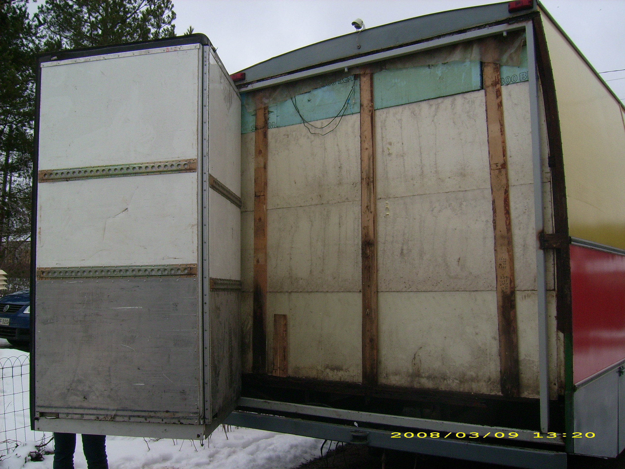

Kylkiaukeavan kontinovet taakse.

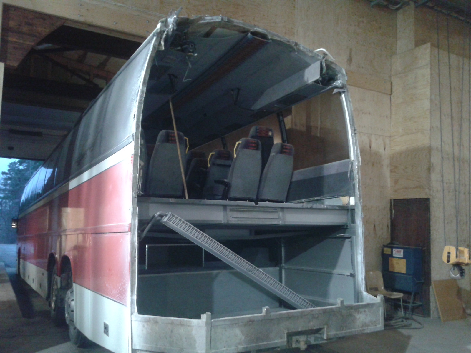

Nyt on melkein bussin takaseinä irroitettu. :) vielä on puskuriosa jäljellä ja se pitäisi jotenkin saaha katkastua:)
Sit vaan tekemään uutta seinää mutta mistä sitä alottaisi vaan rakentamaan:)

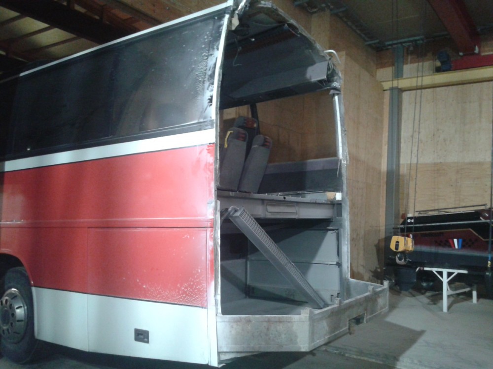

3 päivää tehty töitä ja nyt tilanne projektissa tälläinen:)
