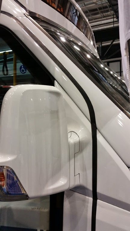

Eilisiltä bussimessuilta tampereelta esimerkkisuoritus. Sprinterin etuovi sikalla kiinni, rälläkällä halki ja vippi-ovi. Tuosta =DJerney kirjoitti:Tämä kuulostaa toistaiseksi ehkä parhaalta idealta... ensi lauantain keikan jälkeen ei ole reisuja muutamaan viikkoon tiedossa, niin on aikaa laitella taas, ankaraa pohdintaa.

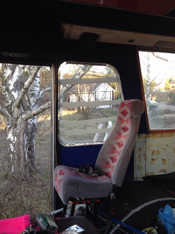

Jätinpä tuon sivu-ikkunan asentamisen hetkeksi ajatuksentasolle, ja päätin nyt jäkälänä päättää selvittää mikä kytkimessä on vikana. Vanha omistaja sanoo, että kytkimen paineasetelma on jätetty tekemättä tms, ja siitä johtuu sen epätaisaisesti kiinni otto. Koko bussi siis liikkeelle lähtiessä hypyttää, kolisee ja paukkuu. Tätä se on tehnyt jo useamman vuoden, kardaanissa välillä ollut löysää, joten kolina kertaantunut ankarasti. Kävin huoltamolla näyttämässä kardaania, ja sanoivat sen olevan ihan ehjä

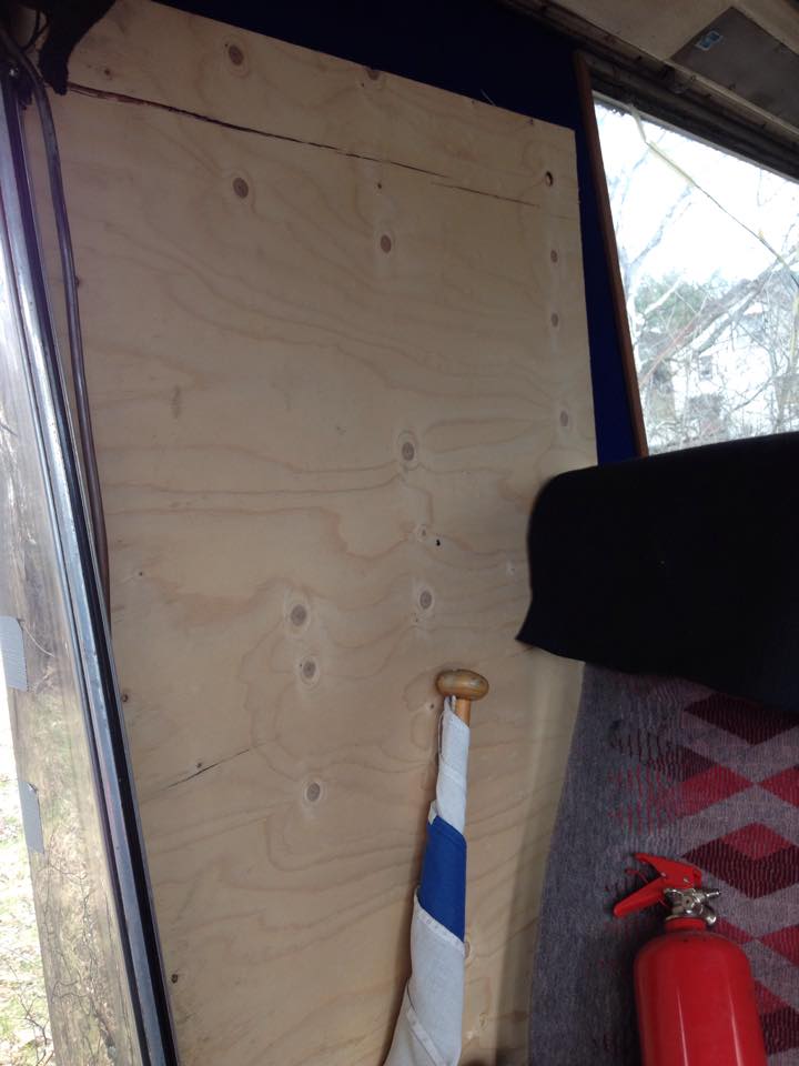

Kiitoksia kaikille vinkeistä, pitää ensi viikolla kurkkailla. Viime viikolla tuli pistettyä pintoja uusiksi, kurkatkaas täältä:
https://www.facebook.com/vanharouva?ref=hl
Siellä kuvia, ei jaksa tänne lisätä erikseen. Tuli myös ostettua toinen bussi, siitä kuulette myöhemmin...

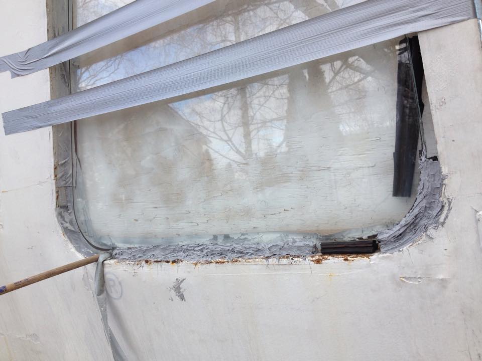

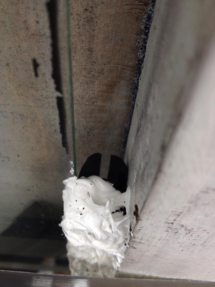

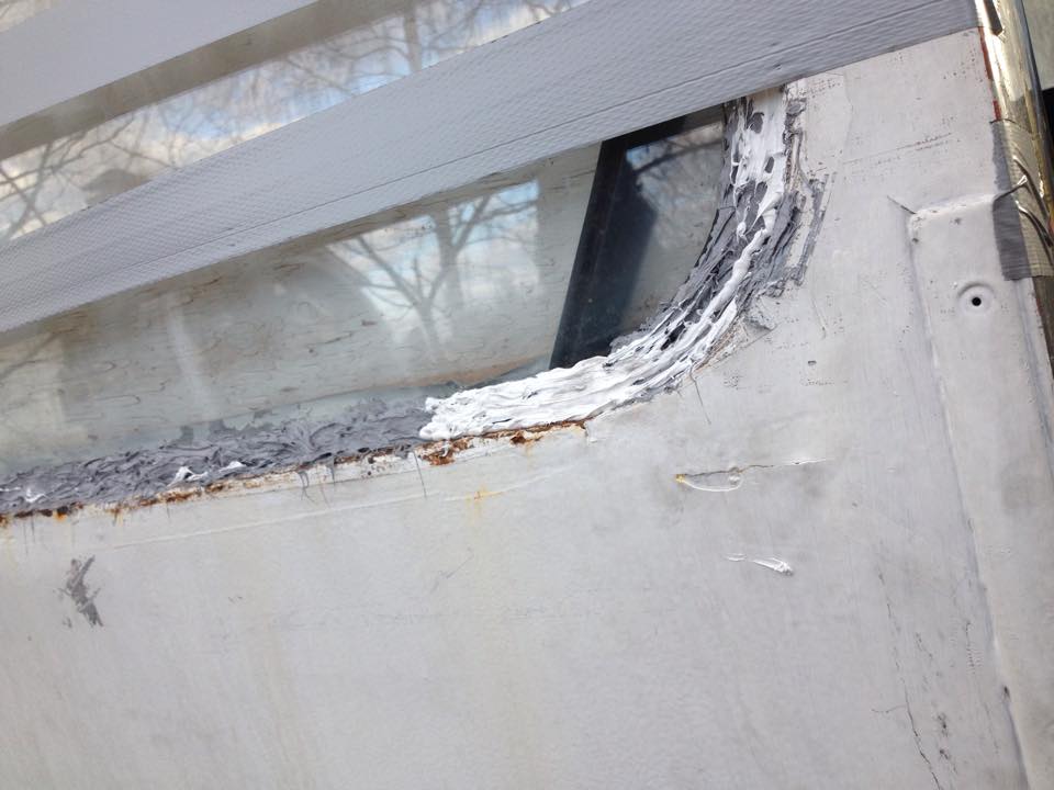

Siitä pelkääjän puolen ikkunasta, luovutin tiivisteen-etsinnän!
Ylpeänä saan kertoa, että siinä on nyt lasi kiinni, ns. Liimalasi
Kiilasin lasin rumpukapuloilla paikoilleen, ja tungin väliin varaosabussista mukana tulleita "kuolleita" tiivisteitä, ja liimamassalla päälle! Lopputulos on todella jämerä, ja hitto soikoon se pysyy! Saa ylpiä olla, toivottavasti ei tarvi ikinä lähteä vaihtamaan tuota lasia, se onkin oma projektinsa sitten taas...
Pari kuvaa siitä tähän alle!
- Ja nyt näkyy taas!!!!
- ikkuna4.jpg (86.26 KiB) Katsottu 27265 kertaa
- Ikkuna3.jpg (60.83 KiB) Katsottu 27265 kertaa
- Kumia väliin, ja liimaa päälle :D "liimalasi"
- Ikkuna2.jpg (53.52 KiB) Katsottu 30634 kertaa
- Tälläinen tämä oli lähes vuoden. Inhottava :(
- Ikkuna1.jpg (55.71 KiB) Katsottu 30634 kertaa
- Rumpukapulakiilaus :D Rokkibussi!
- Ikkuna.jpg (66.47 KiB) Katsottu 27265 kertaa
