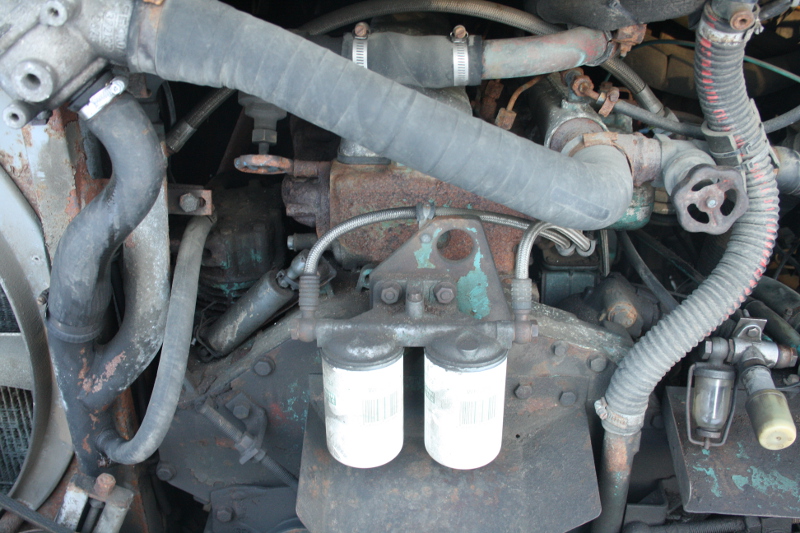

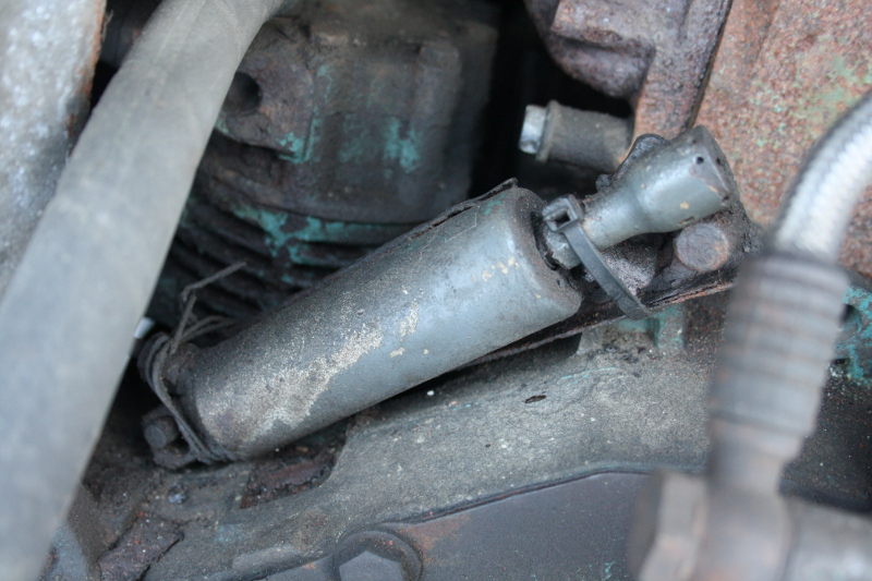

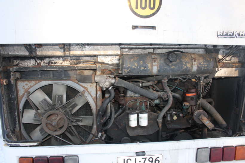

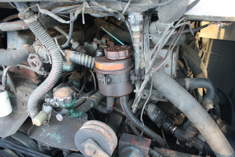

Tässäpä muutama kuva tekniikan puolelta...

tää viritys vähän ihmetyttää...
- IMG_5990.jpg (227.21 KiB) Katsottu 20245 kertaa
Re: SCANIA BERKHOF -91
Kanikkamiehet hep! Missä on rivipumppu, siellä sammutinvipu? Seuraa suutinputkia pumpulle, kai se sammutin on siellä kuten muissakin tiisseleissä?
- Viestit: 4289
Eikö tuo tuupparin konehuone ole vähän ahtaan oloinen. Kyllä pitää mennä lattialuukusta jo kurkkimaan että pumppu näkyy.
Mikä huoneLahti32 kirjoitti:Eikö tuo tuupparin konehuone ole vähän ahtaan oloinen. Kyllä pitää mennä lattialuukusta jo kurkkimaan että pumppu näkyy.
Toi näytää mun mielestä pakokaasujarrun paineilmatyösylinteriltä, joka on pudonnut tai jääny jumiin ja sitten vaan köytetty sopivaan kohtaan lepäämään.mixuman kirjoitti:tää viritys vähän ihmetyttää...
No jo on eroa verrattuna K112:een. Näyttäisi että kiisselipumppu onkin tuolla oikealla puolella eikä vasemmalla, ei sillä että näistä mitään ymmärtäisin... K122:ssä sammutin on pelkästään solenoidin vetämä vipu, tästä en sitten tiedä.
Ei siellä nyt niin ahdasta pitäisi olla. Koneen molemmin puolin varmaan pääsee likelle. Ainakin omassa syylärin etupuolella on iso tila, jossa luukku koneen vasemmalle sivulle. Oikea sivu vielä helpommin saatavilla.
Juu, en ole kerennyt hirveästi vielä tutkimaan/ etsimään, mutta hyvin se on piilotettu tai oon vaan sokee. Puol tuntia päivässä aikaa ihmetellä, niin eipä sillä kuuhun lennetä...
