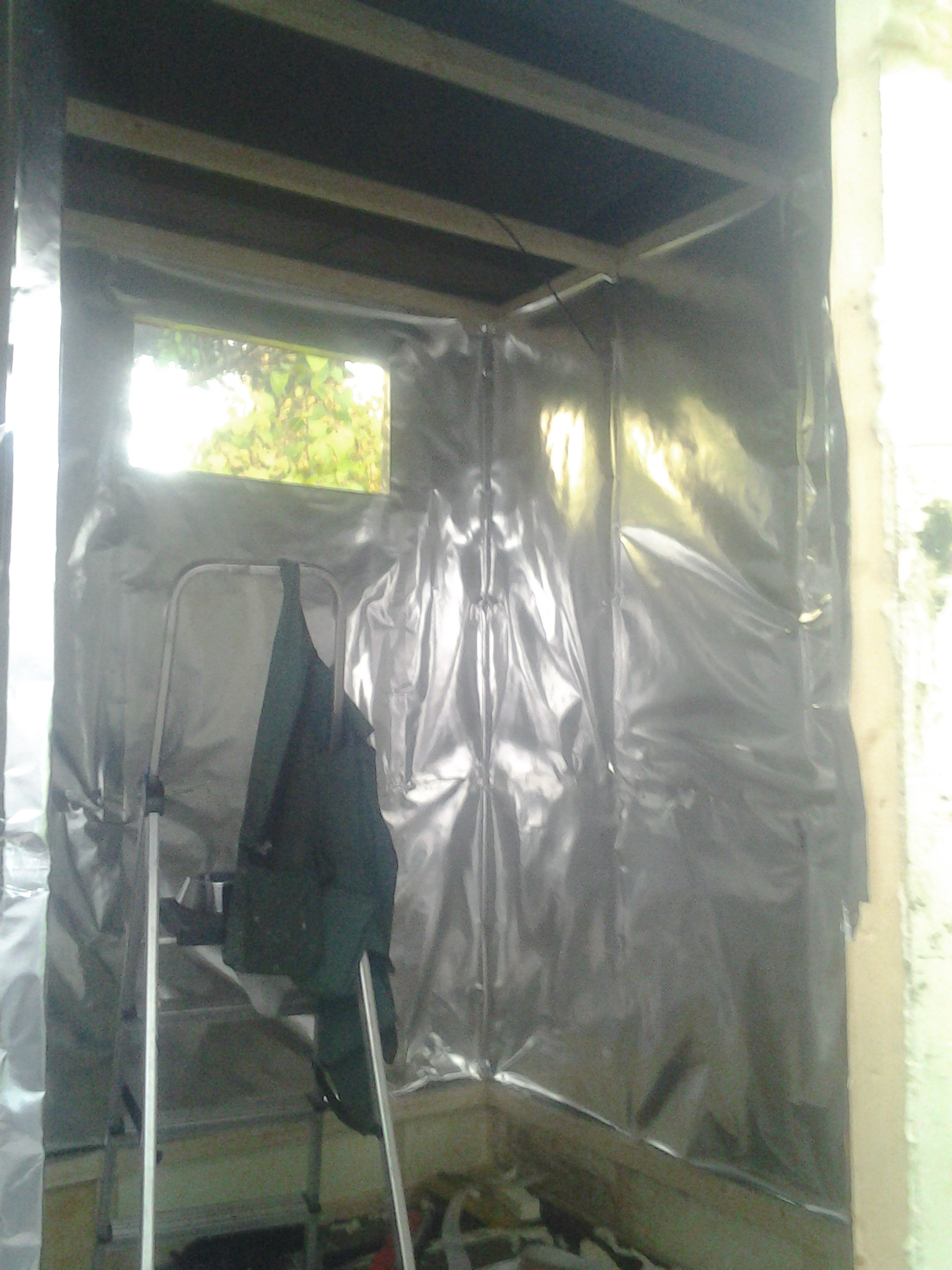

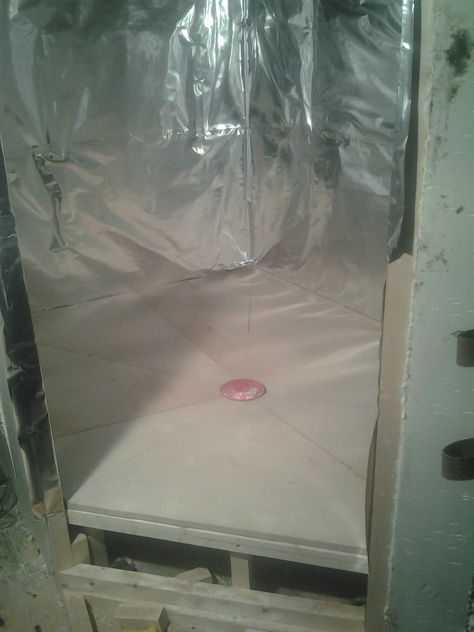

Saunatyöt kohtalaisella alulla... Purkilla testasin, että kaadot onnistu kaivoon päin,
Tää on sellanen työmaa et tääl ei oo vaateris ku kylpyhuoneen lattia, sano entinen mesu
Kiuas löyty Savonlinnan K-Raudasta, Aito 16 vesisäiliöllä, ja piippu kans. Ens viikonloppuna noudetaan

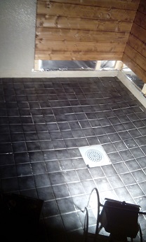

Pientä, siis hyvin pientä edistystä...
Laatat liimattu lattiaan

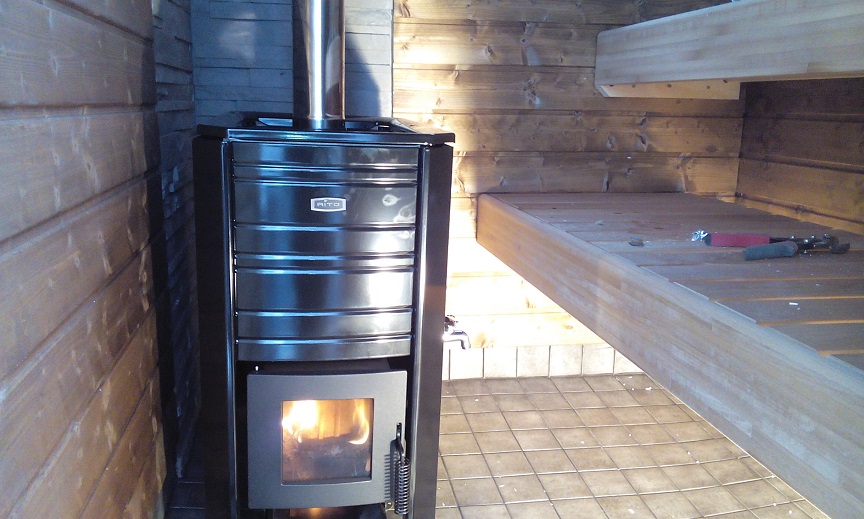

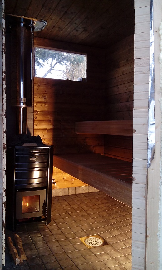

Tänään jo vähä lämmitetty saunaa, ilman ovea
