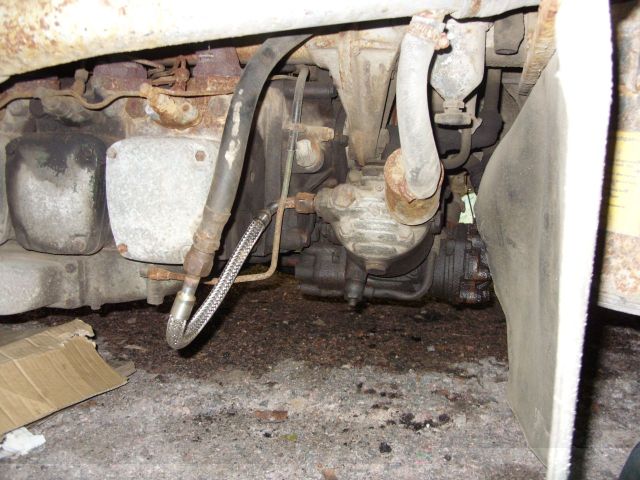

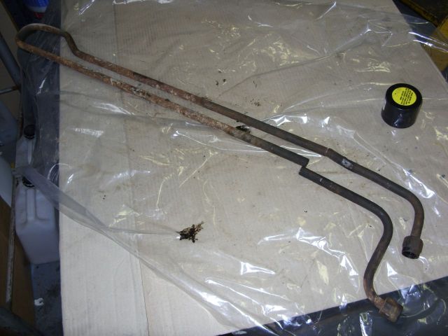

No nyt on putki vaihettu :D Oli kulunut puhki kiinnikkeen kohdalta :shock: On melkosen järeetä tavaraa se vanha :lol Jos huomenna laittas "keittiöön" lavuaarin :wink:
Tässä vanha putki, tossa näkyy toi kiiltävä kohta josta kulunut puhki.

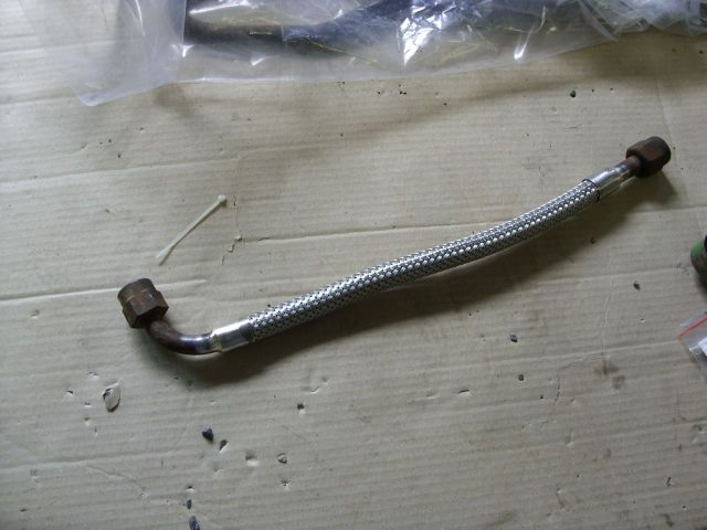

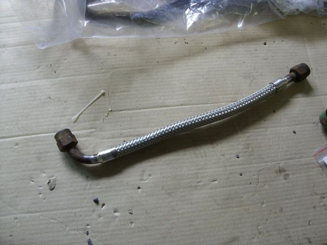

Tollanen siitä tuli.

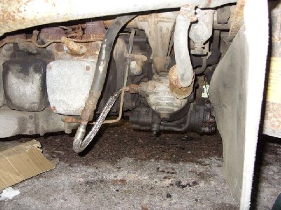

Uusi paikoillaan, tarttee tota letkua vissiin lyhentää  vielä.

älä lyhennä :!: :!: uudemmissa takamoottori-volvoissa putki lähti vähän jyrkemmin kompuran päältä ja murtui rikki vähän väliä. onneksi volvo "kehitti" ko. osaa ja lisäsivät tuon teräskudoksen päälle. jarrutti ilmavuotoa sen verran, että sai päivän ajettua pulkkaan...
vielä kun olisivat olleet niin viisaita kuin sinä, ja jatkaneet edes sentillä, ettei lähtökäyrä olisi ollut niin sikatiukka... mutta oli kai liikaa vaadittu :?: tai sitten letkujen runsas menekki miellytti talousosastoa....

Tuo alkuperäinen putki on tarkoituksella noin pitkä. Kompura kuumentaa ilmaa aika rajusti, nyt tuossa on suuri iski, että tuo kumiletku ei kestä kuumuutta.
Älkää ihmeessä lyhentäkö putkea noin tai sitten kumiletkukin pitää vaihtaa hieman järeämpään.

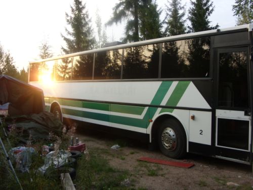

Nyt sain vihdoinkin maalattua tota ovenpuoleista keskiluukkua :oops: onhan se odottanut n.4v :lol: Värisävyt ei mennyt tietenkään lähellekkään :( kun ei ole mitään käsitystä millanen sävy niissä on :wink: No onpa kuitenki vähemmän silmille käyvä kun ennen :mrgreen:
Express maalattu.jpg (41.08 KiB) Katsottu 15666 kertaa
Re: Volvo B58 vm.74/Ajokki Express vm.87
Tuleehan siitä heti komeampi, kun osat ovat saman värisiä :)
Mitä tummuusastetta nuo ikkunakalvosi ovat? Ajattelin kehtaisiko tuohon Rölliin laittaa 5%, vai meneekö ihan yökerhoksi :)
